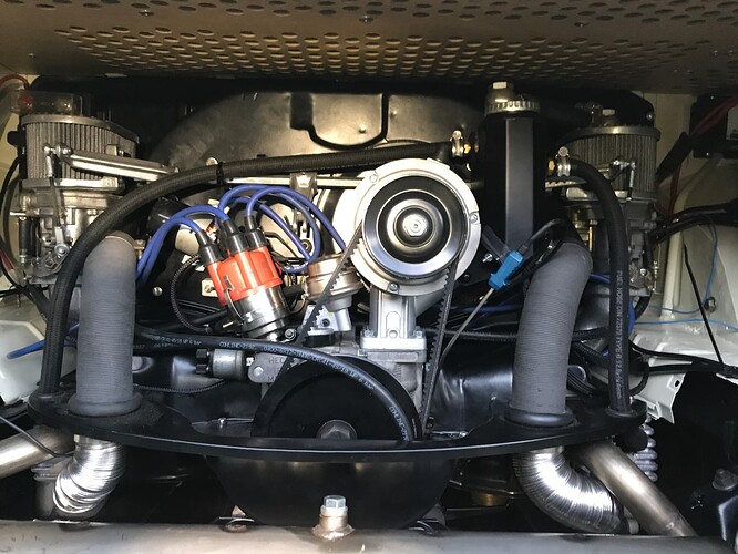

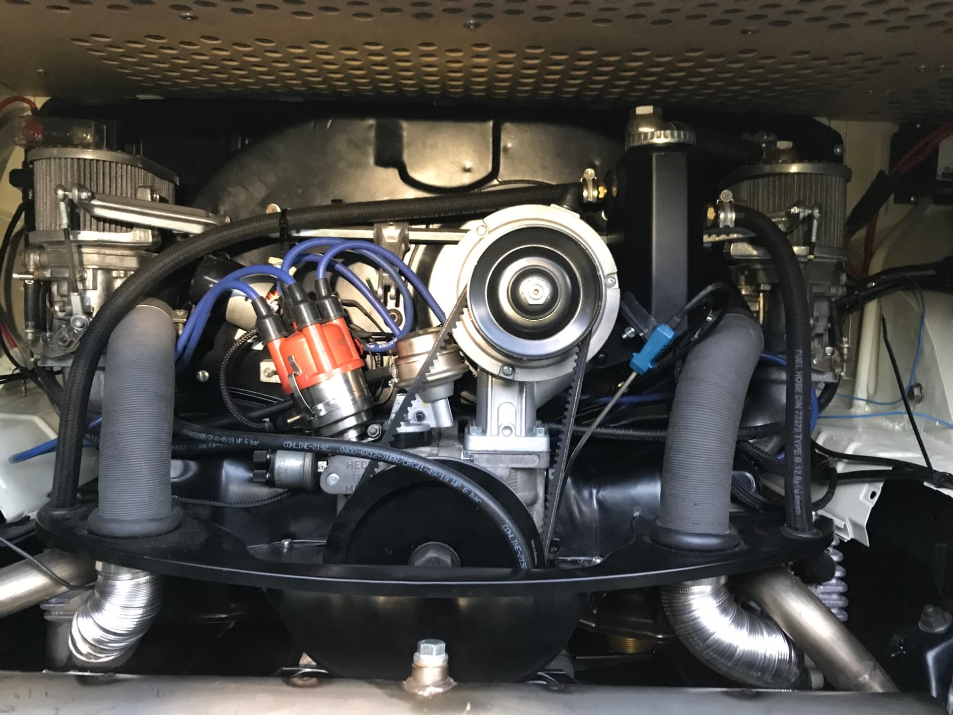

Voici mon échappement :
Il n’a pas de marque, du coup je met le lien.
On peux adapter des boites de chauffages dessus ? Ce qui est sûr c’est que ça chauffe vite l’inox ^^’
S’il n’y a plus les boites c’est qu’il est en monté en J-tubes ?
Oui tout à fait.

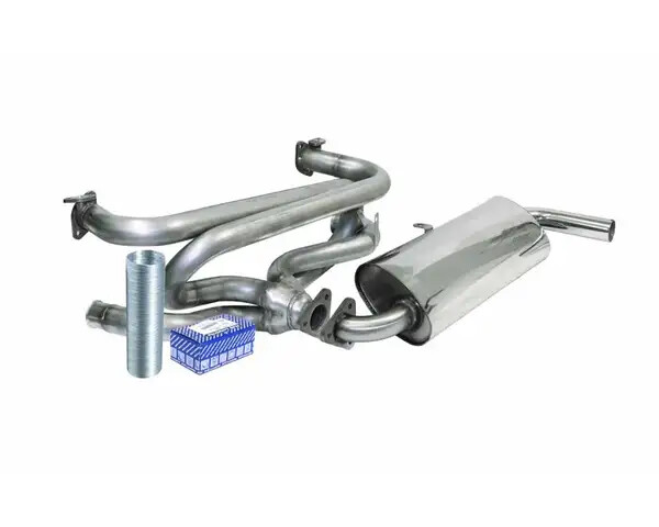

Selon le diamètre de ton echappement tu peux soit mettre des boites de chauffage d’origine, soit des fabricants en vendent de plus gros diamètre, mais alors leur efficacité est moins bonne car elles n’ont pas d’ailettes intérieures. Il faut aussi mettre une gaine flexible qui vient prolonger les conduits d’air en carton en sortie de tubine aux boîtes.
La photo pour les conduits (vendus par CSP) que l’on peut faire avec de la gaine spiralée.
et les boites !
https://www.csp-shop.com/en/exhaust-heating/heat-exchangers-csp-255-100-038l-22333a.html

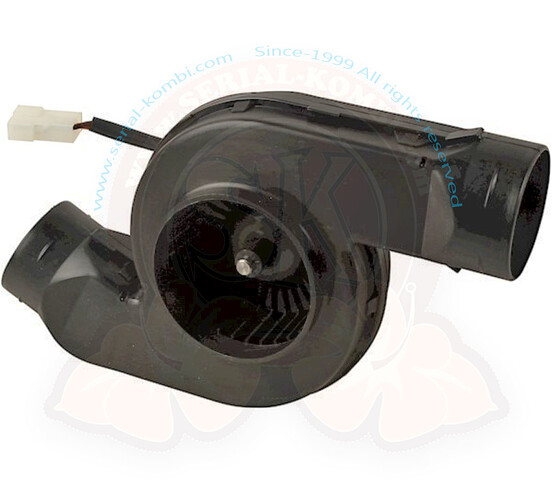

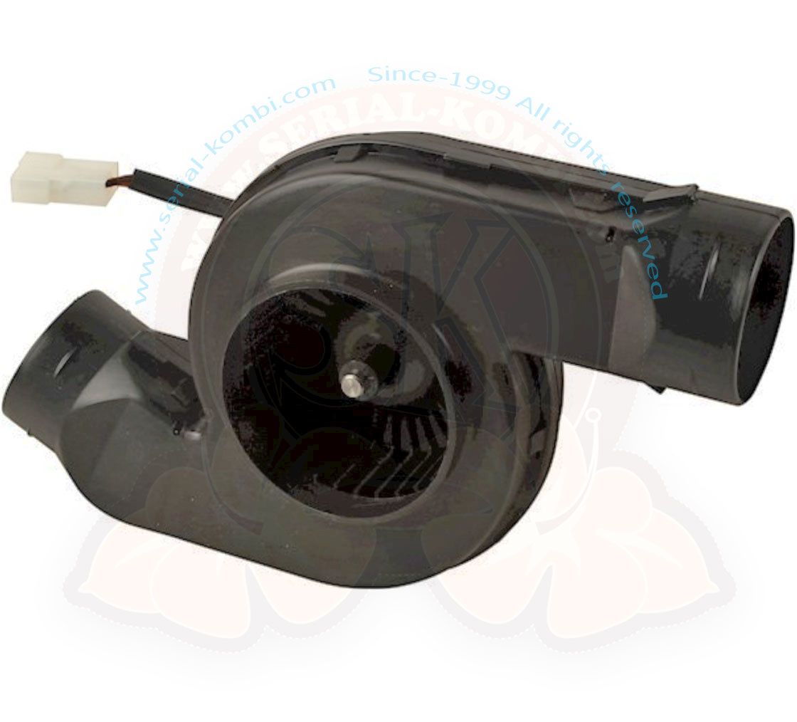

Pour le pulseur d’air, c’est bien de cela dont tu parles ?
Mais du coup c’est installé ou ? sous le combi ou dans le compartiment moteur ?
C’est suspendu au plafond du compartiment moteur.
