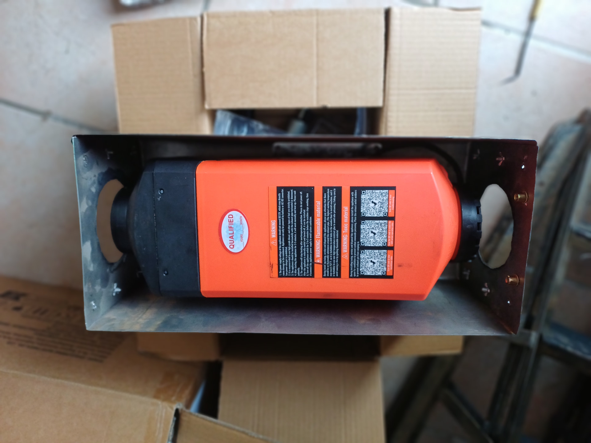

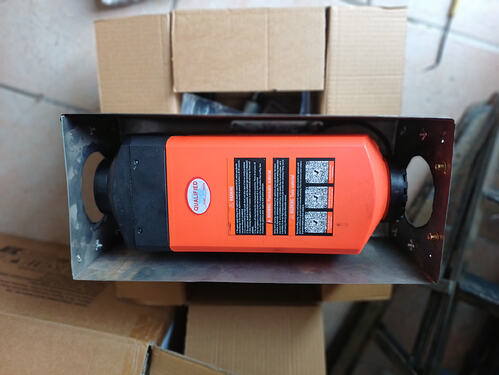

Dans la.notice du vevor, il est indiqué qu’il ne doit être mis qu’avec les sorties echappement et aspiration en bas et non sur le côté comme le permet les airtronic.

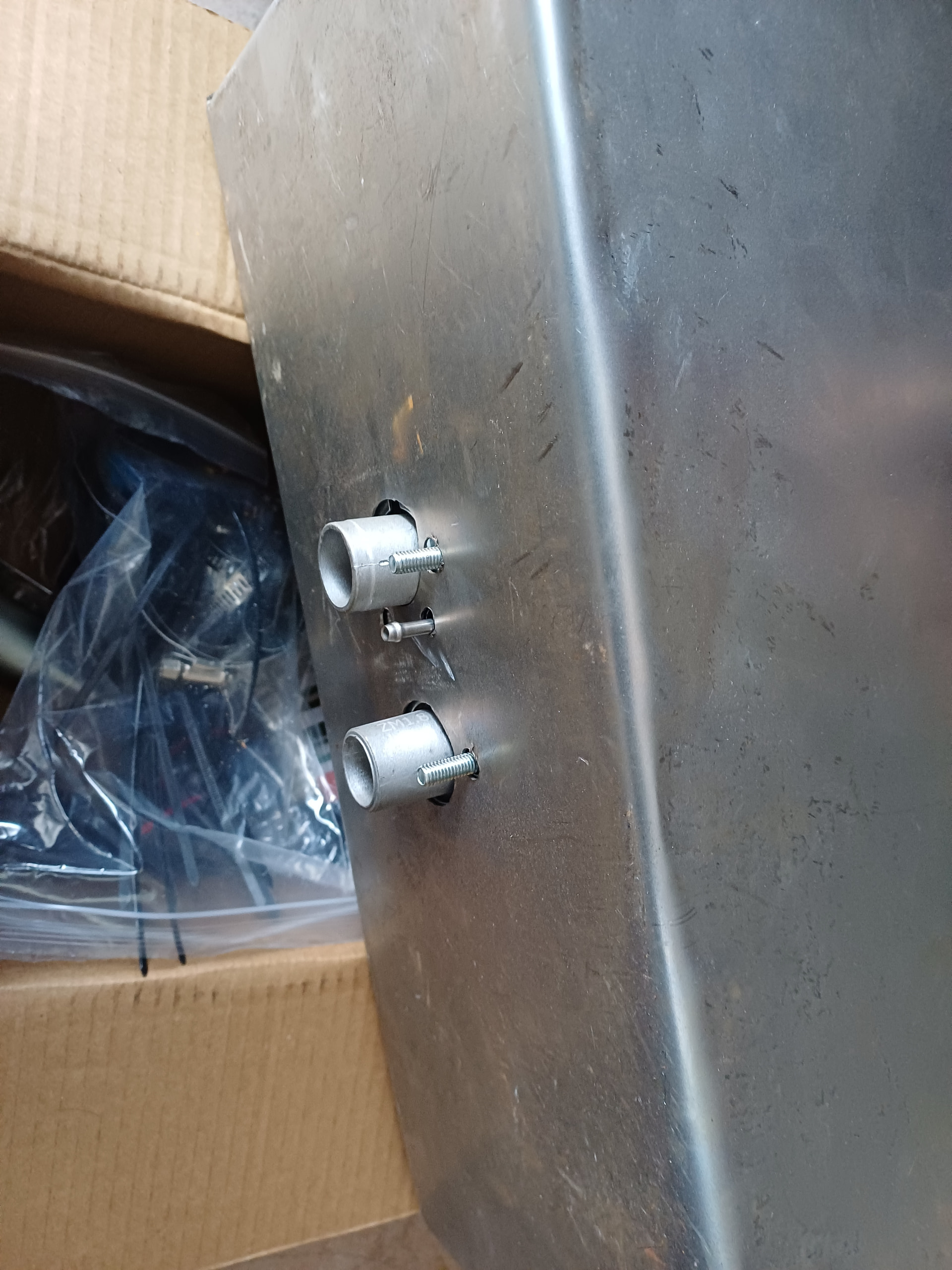

J’ai fait comme cela sur le mien et j’ai créé une boîte à partir d’une tole plate
