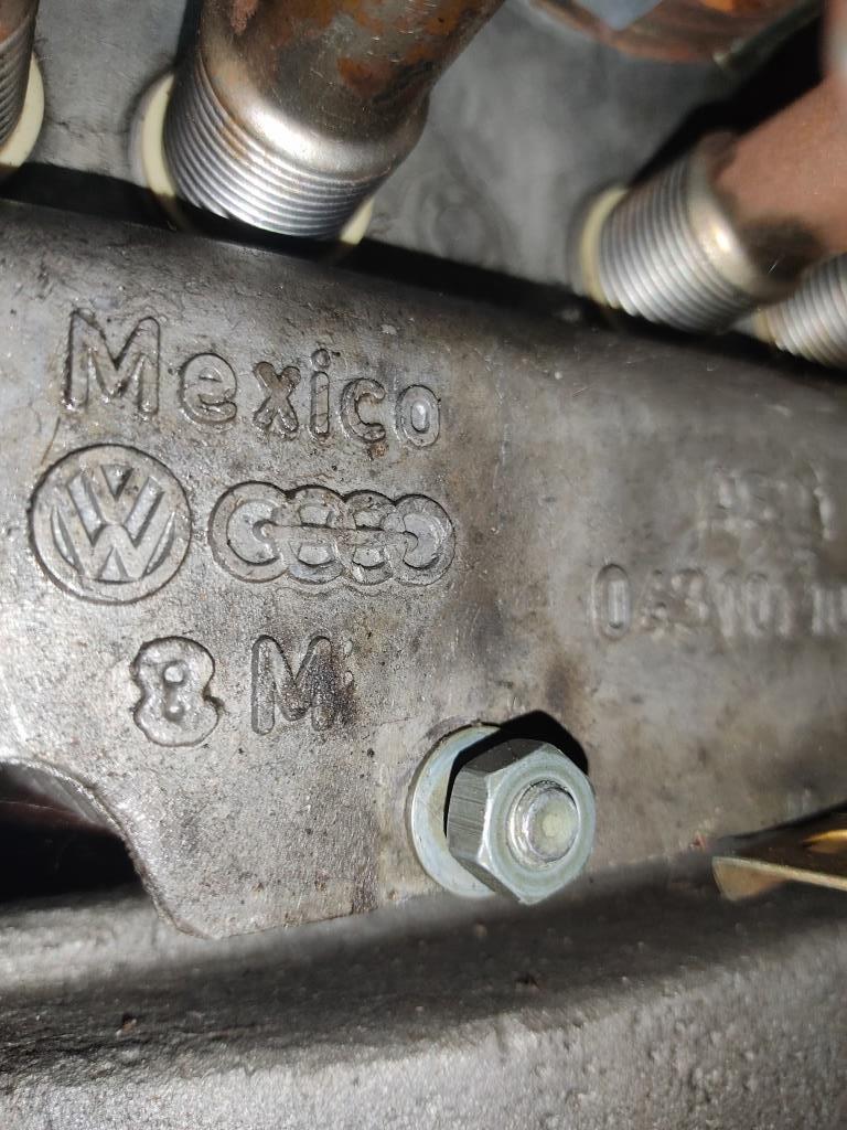

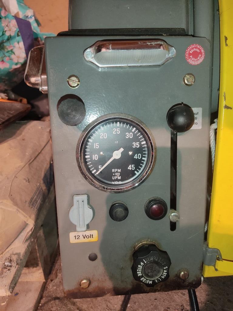

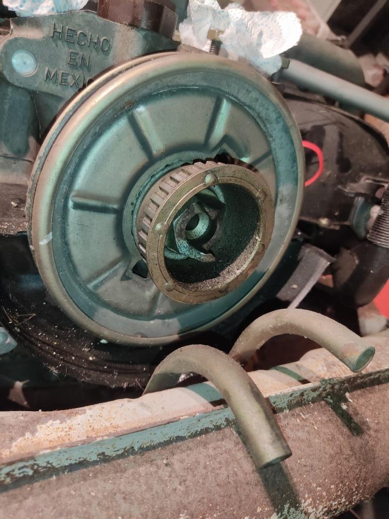

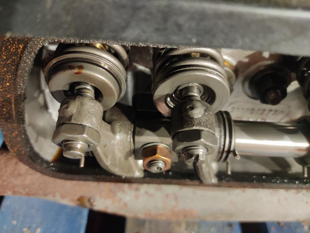

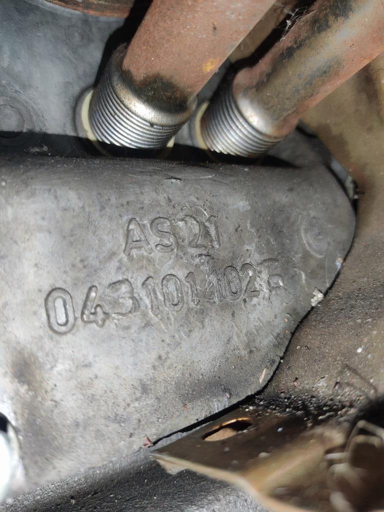

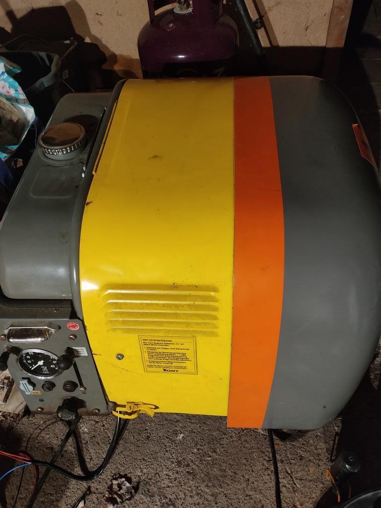

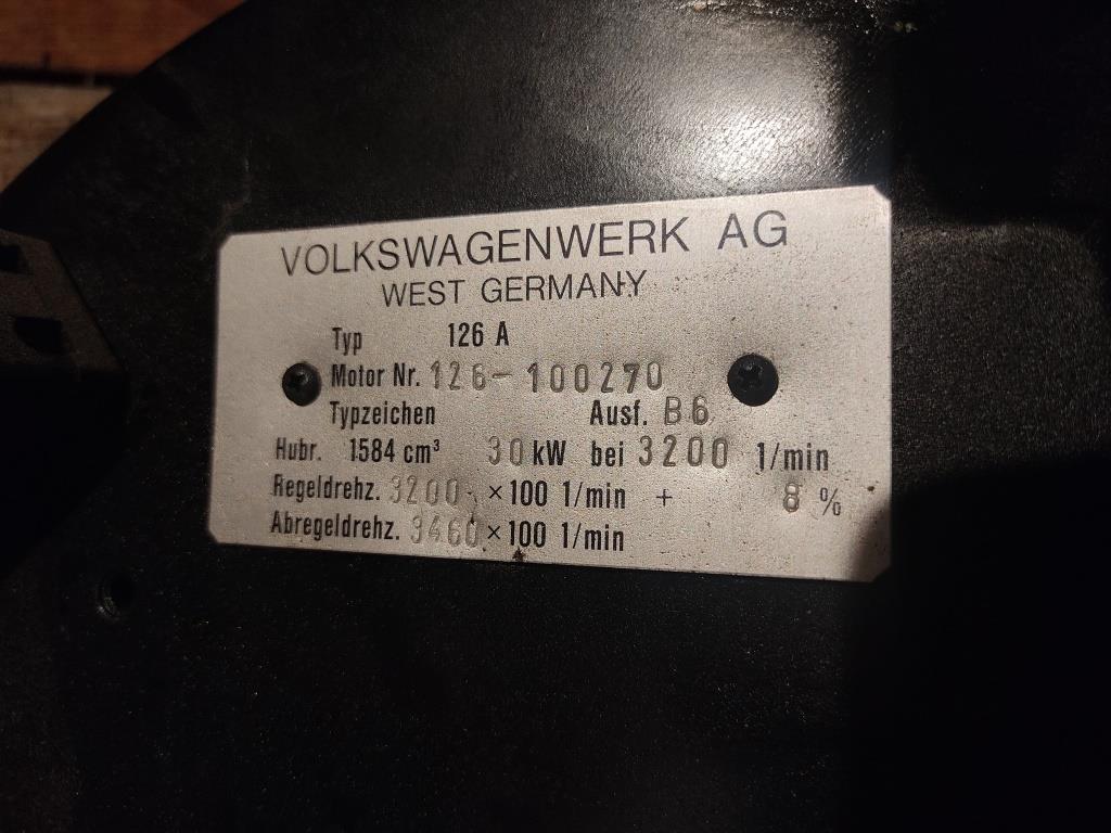

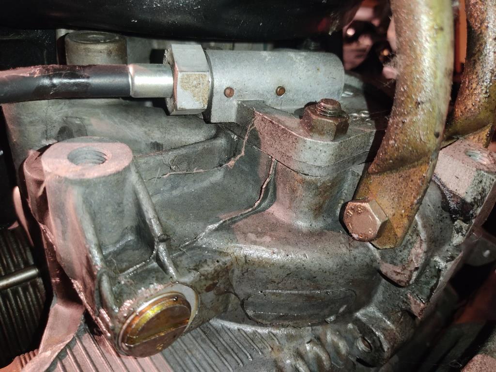

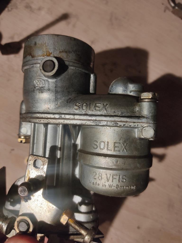

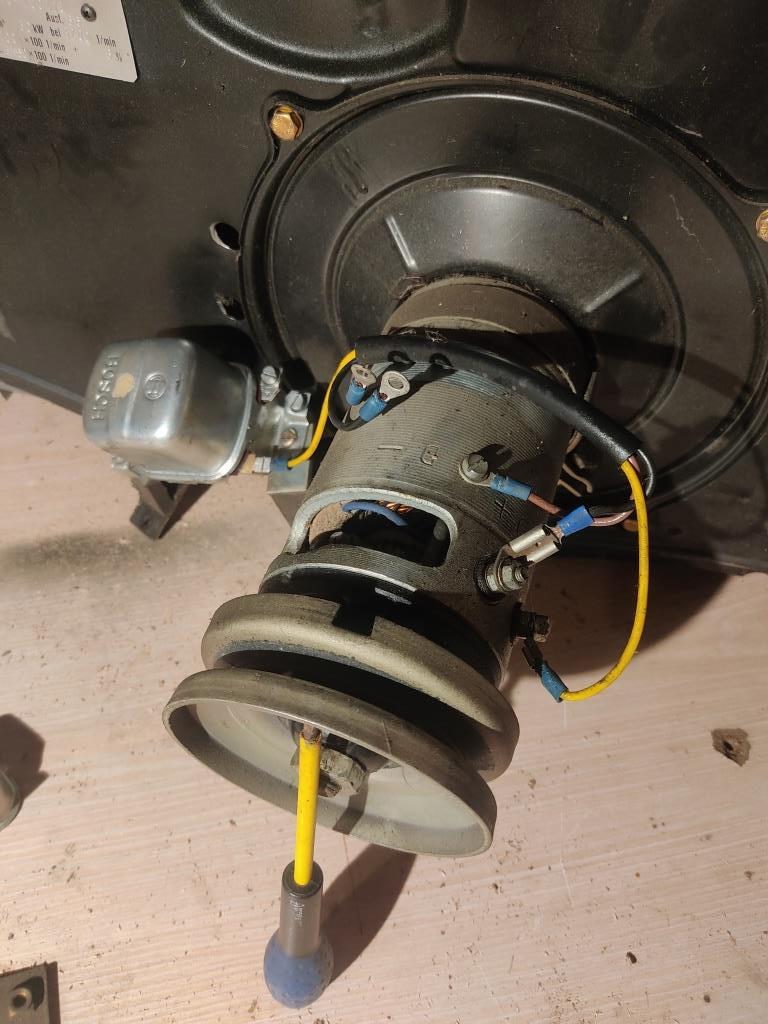

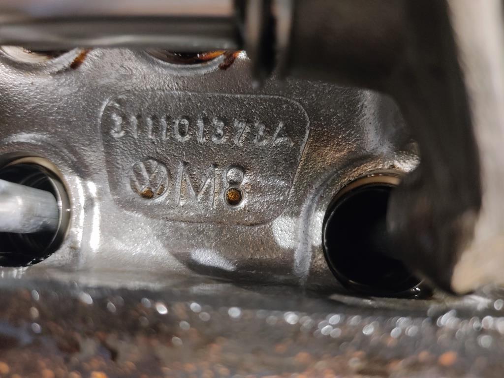

Voici quelques photos du moteur indus et de ce qui était monté dessus. Qu’est ce que ça nous dit ?
Merci !
La base moteur est connue, pour le reste je serai curieux de pouvoir consulter une Doc technique.
Gestion de la carburation en fonction du régime moteur = régulateur de vitesse mécanique.
Quelle est l’arbre à cames monté ? Etc…

Je sais pas quel AAC est monté dessus, comment je peux savoir, c’est caché derrière une pastille c’est ça ?

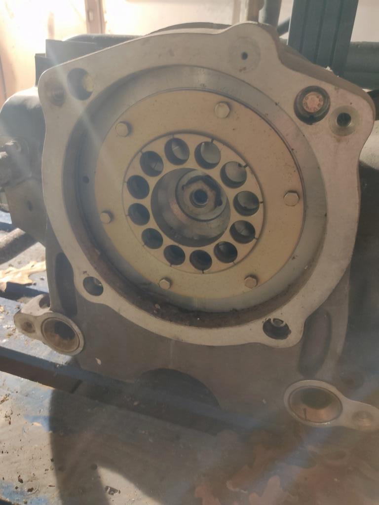

changer le volant moteur pour un embrayage 200mm 130 dents (contre 180mm et 109 dents)
bien regler le jeu de 0.1mm avec les rondelles sur le vilo.

Si possible changer la pipe d’admission pour une, avec la longueur sous carbu plus longue et l’entraxe des trous qui correspond à un carbu de 31.
oui un moteur indus a un carbu de 28 ou 32 (sans pompe de reprise) avec un entraxe spécifique…pourquoi faire simple.
De plus le carbu de 30/31 (avec pompe de reprise) touche l’alternateur avec la pipe d’origine, donc faut y mettre dessous une cale de 20mm pour le rehausser.

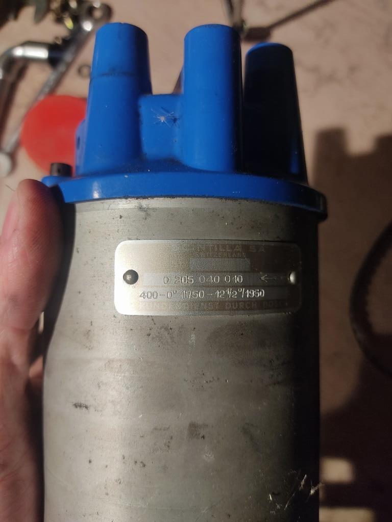

L’allumage est à changer, pour avoir une avance variable.

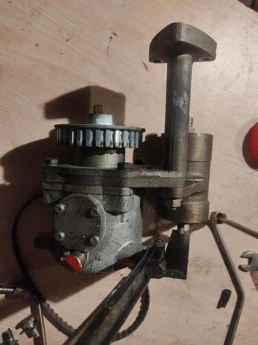

La pompe à huile peut rester sur un split, je sais pas sur un bay, avec la barre de fixation moteur.

J’ai bien le nouveau VM et son embrayage en 200mm 130 dents.
Je ne suis pas sûr d’avoir des rondelles, ni de quoi mesurer précisément le jeu. J’ai un comparateur mais pas de bras pour le tenir. Je vais voir si j’arrive à bricoler un truc assez rigide. Avec des cales d’épaisseur ça peut se mesurer ?
La dynamo est une 12V mais en 90mm. Je vais la vendre pour récupérer un peu de sous. J’ai à dispo la dynamo et le support de mon ancien moteur. Je vais la monter pour économiser l’achat d’un alternateur.
J’ai prévu et en stock un allumeur 009 germany et un 30pict 2 refait à neuf. Il me semble que l’entraxe est bon mais je vais vérifier. Pour la longueur sous carbu ça va passer (avec carbu 30 pict et dynamo) ?

Je vais voir pour remonter la pompe à huile Shadeck 30 mm de mon ancien moteur.
J’ai aussi une poulie Damper pour remplacer celle avec la partie crantée, mais je suis pas sûr que ce soit idéal sur un moteur stock… ? peut être qu’une normale sera plus adaptée, et ça me permet de pas trop dépouiller l’autre moteur…

Un camper a besoin de jus pour les équipements (frigo lumières).
La dynamo produit beaucoup moins de courant qu’un alternateur.

Pour ce qui est de l’aac des moteurs indus! Je viens d’en ouvrir et remonter un donc!
Certains moteurs ont des aac plus type bas régime! Sur celui que je viens de monter! Le 1200 est super couplets! Super agréable à conduire! Mais ne monte pas dans les tours comme av c l’acc qui il y avait sur le 1200 avant! La voiture bloque a 100!
On m’avais dit aucune différence sur les 1200! Donc j’ai pas contrôlé les angles ni les levées!

Pour la vérification du jeu au VM, est ce qu’il faut forcément serrer au couple de 350nm pour mesurer ? (J’ai pas la clef et je vais devoir aller chez mon mecano le faire, mais j’aimerai que ce soit que pour le serrage final) .
Est ce que si je serre « assez fort » pour bien écraser la rondelle ondulée ça suffit ?
Merci :slight_smile:
Salut Simon, le jeu se mesure avec l’écrou serré au couple, je sais pas quelle est la marge d’erreur si tu le serres moins…

Sinon, pour la pompe à huile, comment on fait pour savoir quel modèle est adapté (j’ai vu qu’il y avait au moins 6 modèles sur SK…)

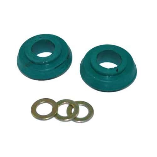

et autre question, pour monter un radiateur alu de DA sur mon bloc SA qui a un radiateur en tôle, est ce que j’ai besoin de ça :
Est ce que c’est inclus dans les pochettes de joint de chez SK
