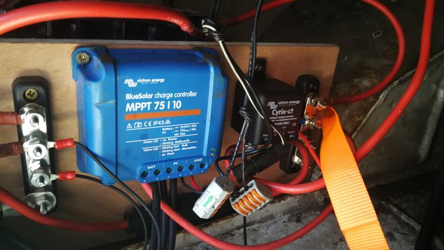

Salut tout le monde,

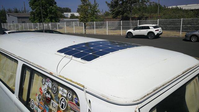

Voici un partage de mon expérience sur mon panneau solaire semi-flexible.
J’ai installé il y a deux ans un kit semi-flexible collé au double face sur le toit de mon 71 tintop :
Panneau 100 watts

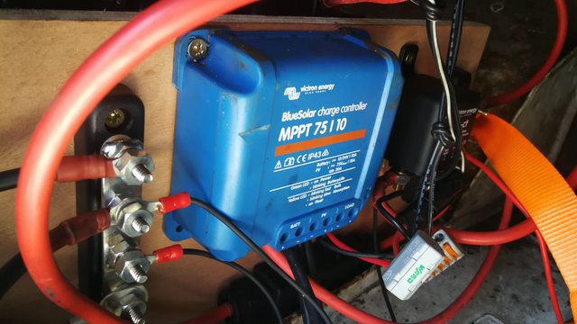

Régulateur MPP Victron 75-10
Batterie AGM 100Ah.
Cette installation est destinée à alimenter en toute autonomie une glacière à compression Dometic CFX 28, mon appareil d’apnée du sommeil, mon chauffage Webasto ainsi que la recharge des divers appareils électriques tels qu’ordinateur portable ou téléphones.
J’ai fais quelques mises à jour cet été, me permettant d’optimiser l’installation.

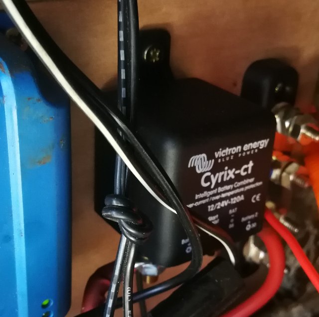

J’ai premièrement installé un coupleur / séparateur Victron Cyrix-CT qui permet d’utiliser la dynamo du moteur pour recharger intelligemment la batterie de démarrage et la batterie auxiliaire. L’avantage de ce coupleur est qu’il permet d’utiliser deux batteries de capacités différentes.

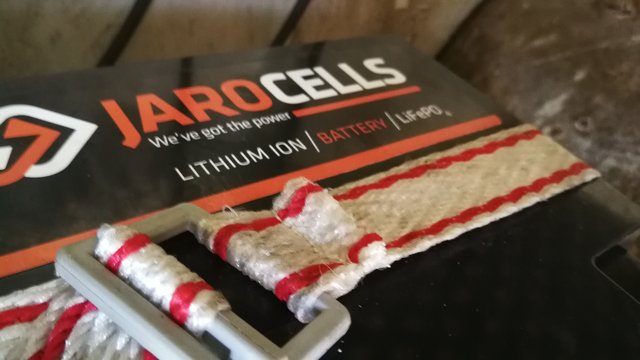

J’ai ensuite remplacé ma batterie AGM par une batterie Lithium 50Ah.
J’ai choisi une Jaro Cells, car j’ai eu un très bon prix, et qu’elle dispose d’une connexion Bluetooth permettant en temps réel de surveiller sa charge, sa décharge et la consommation des appareils.
Voici les résultats après utilisation :
  • la glacière consomme très peu, de l’ordre de 20 Ampères par 24 heures avec une journée à 30°C et une nuit à 20°C. Je débranche la glacière la nuit, il fait environ 8°C à l’intérieur au réveil, ce qui fait que la glacière consomme environ 12A par jour.
  • En marche, la batterie se recharge très très vite. Il faut une demi-heure de route pour recharger une batterie à moitié vide. A fond, la dynamo débite 35 Ampères. La batterie accepte un courant de 50 Ampères en charge.
  • A l’arrêt, le panneau solaire délivre un courant de maximum 3,5 Ampères, ce qui couvre exactement la consommation de la glacière lorsque le compresseur est en route (et recharge la batterie lorsque le compresseur est éteint, les 3/4 du temps).
Bref, j’ai là je pense trouvé mon installation optimale.
A l’arrêt total, sans aucun soleil, j’ai 4 jours d’autonomie.
Avec du soleil ou en roulant un peu, j’ai une autonomie illimitée.
A bientôt sur la route :smiley:
