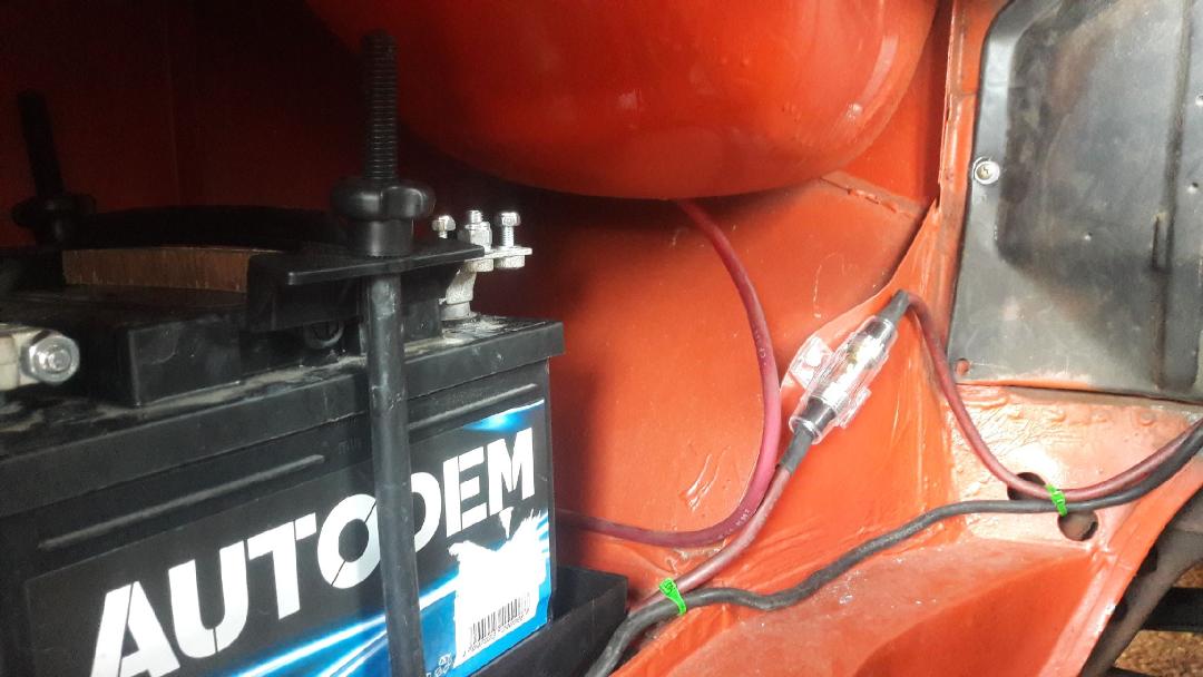

Mais j’ai un fusible de 30a aussi directement en protection de la batterie aux.

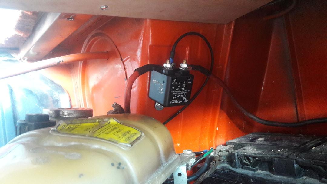

cela dépend du type de coupleur que tu a, moi j’ai celui la
et un fusible de30 amps entre coupleur et batterie auxiliaire

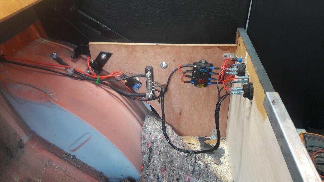

et sous la banquette j’ai posé une Barette de masse et fusible séparé pour le frigo

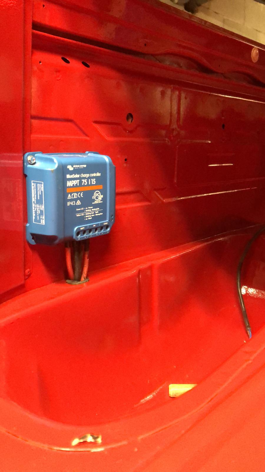

Installation identique
PS sous la galerie
Passe cable sous la galerie
Coupleur Victron derrière la batterie principale
Batterie décharge lente 120 ampère dans le compartiment moteur
