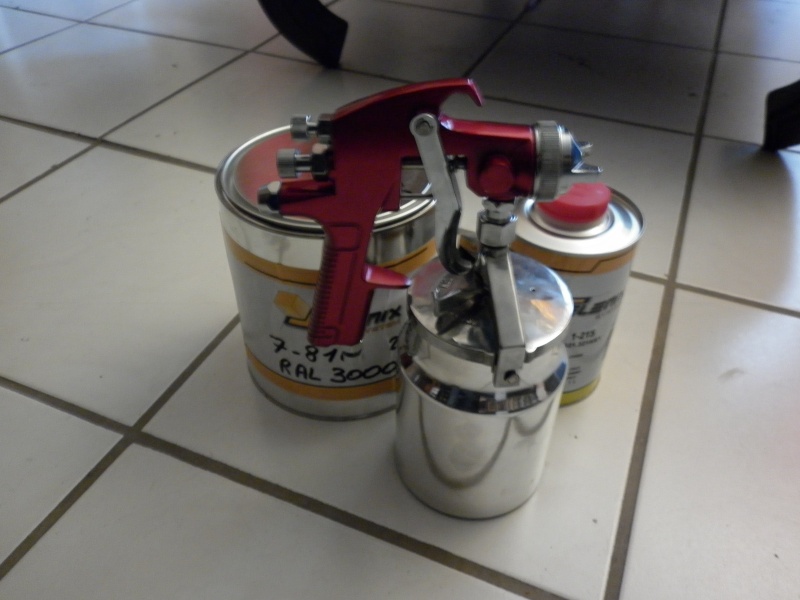

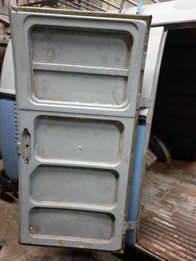

sinon le grattage du Bouncebus est commencé ( a l’interieur ) j’ai recu la peinture et me suis offert un pistoler de peinture de competition ^^

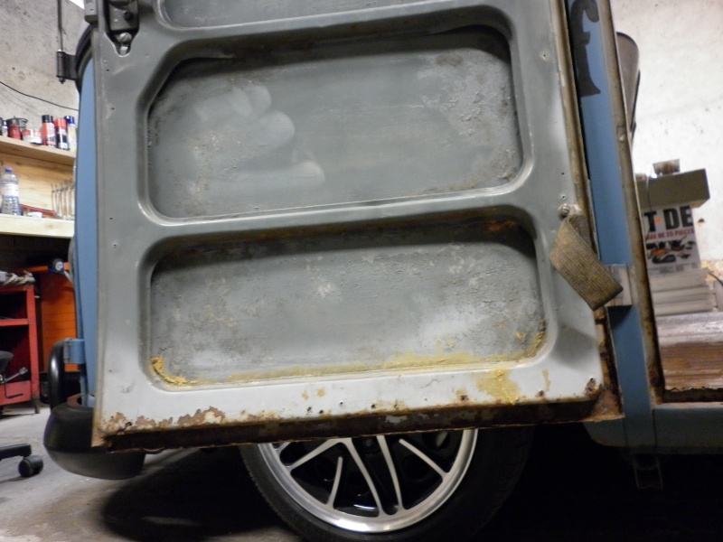

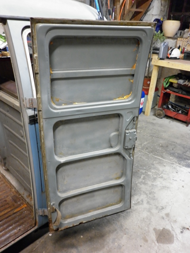

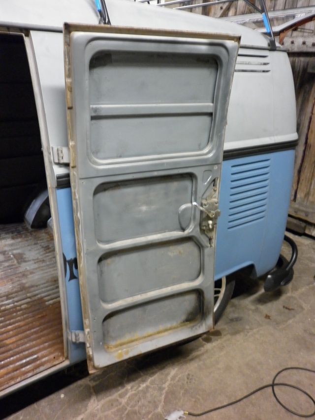

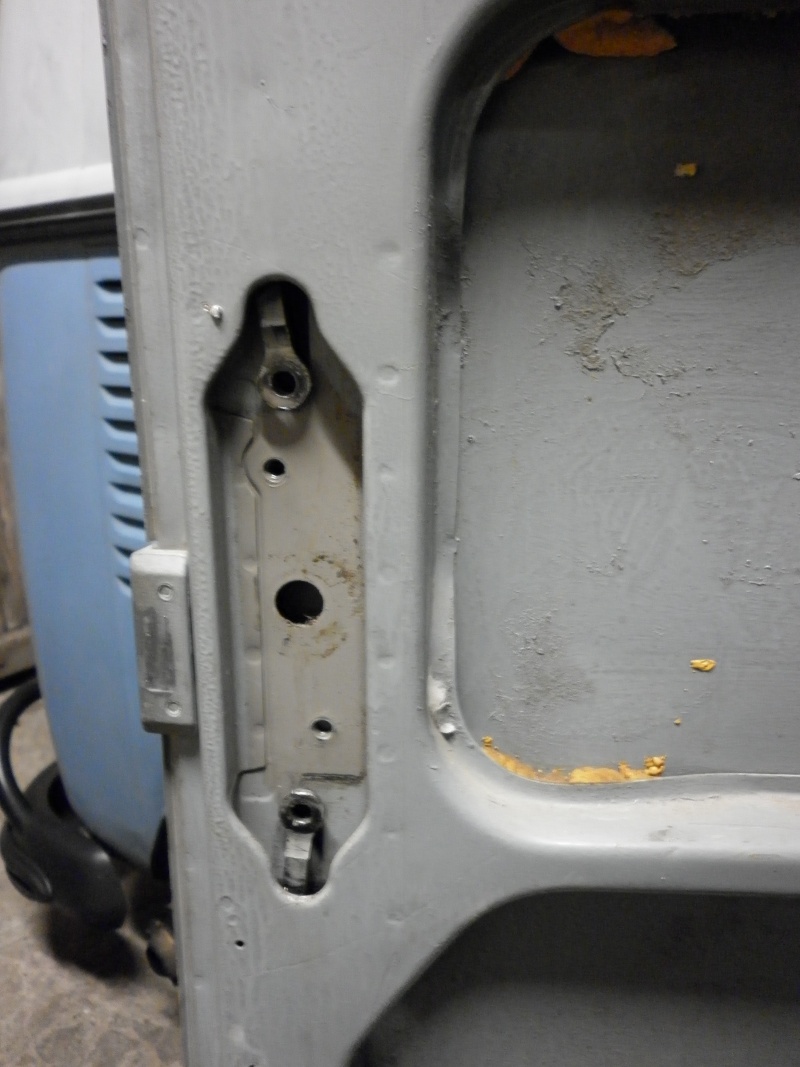

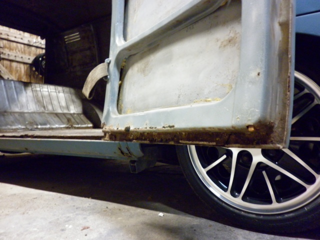

sinon mauvaises nouvelles j’ai une serrure interieure des portes battantes qui est hs et je n’en trouve pas et j’ai deux bas de portes battantes hs donc je vais laisser ca comme ca pour le moment le temps de trouver les pieces sauf si un de vous a cette serrure :smiley:
allez place aux photos je sais que vous aimez ca hein ^^
j’adore celle la elle est super jolie ( c’est une des deux qui est malade )
et la deuxieme ( le truc bien c’est que j’ai juste a trouver un jeux de portes droite et gauche )

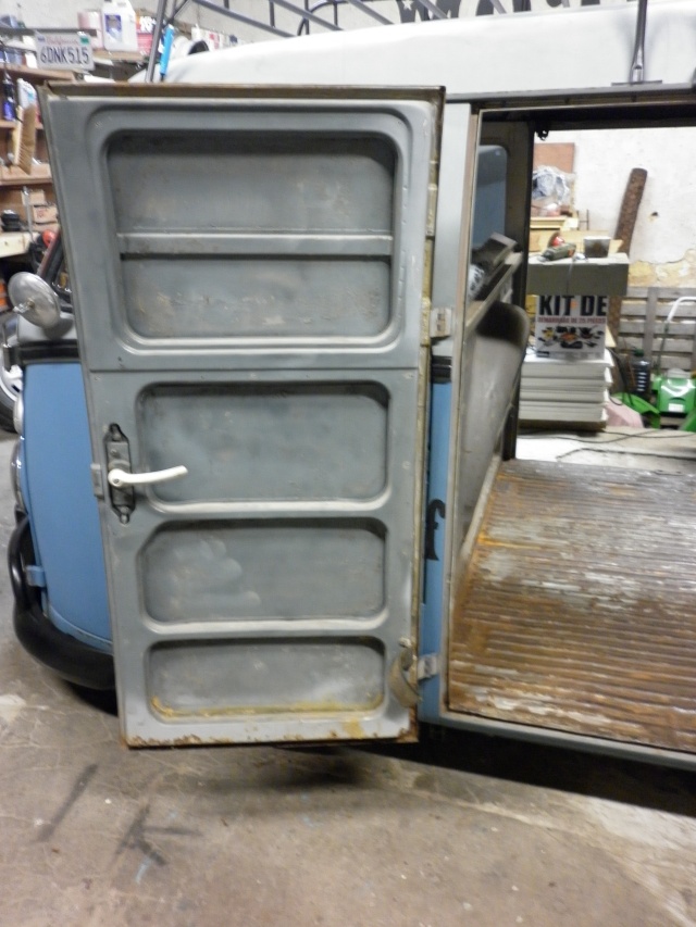

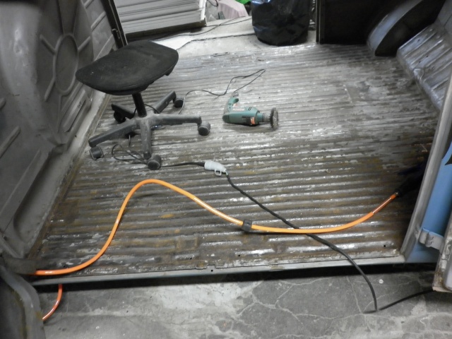

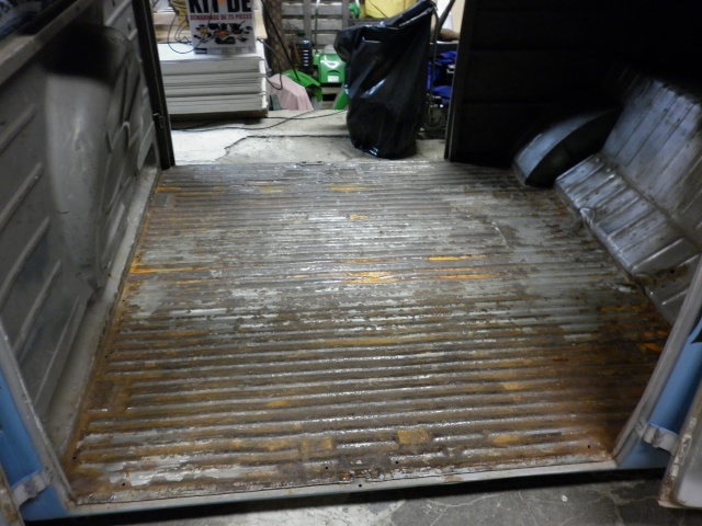

avant le grattage ( sinon vous regardez les autres photos d’avant ^^ )

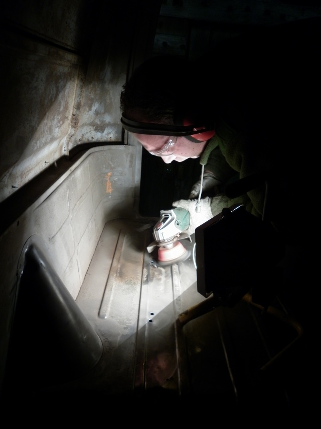

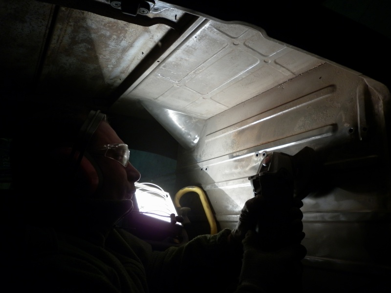

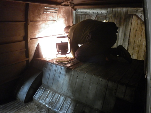

pendant ( c’est la que ca commence a etre interessant )
le greg qui enleve le vieux mastique et la vieille peinture a la brosse métalique sur une disqueurs ( port des equipements de protections indispensable ) MERCI A LUI
et voila pour hier soir la suite prochainement :smiley:

j’ai le systeme de fermeture qui te manque si tu veux… il est sur rennes mais l’envoi est possible.
a+
merci :slight_smile: je t’ai envoyé un mp :smiley:

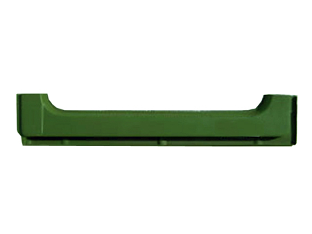

Fabien pour tes bas de portes, tu peut juste changer le renfort intérieur plutot que changer la porte complete,
tu trouve les pieces de tolerie en neuf :
http://www.classic-store.com/product_info.php?store=1_2001&products_id=16258
http://www.classic-store.com/product_info.php?store=1_2001&products_id=16259
merci tietienne . avant de les commander on regardera si c’est faisable ca c’est bien attaqué sur une
