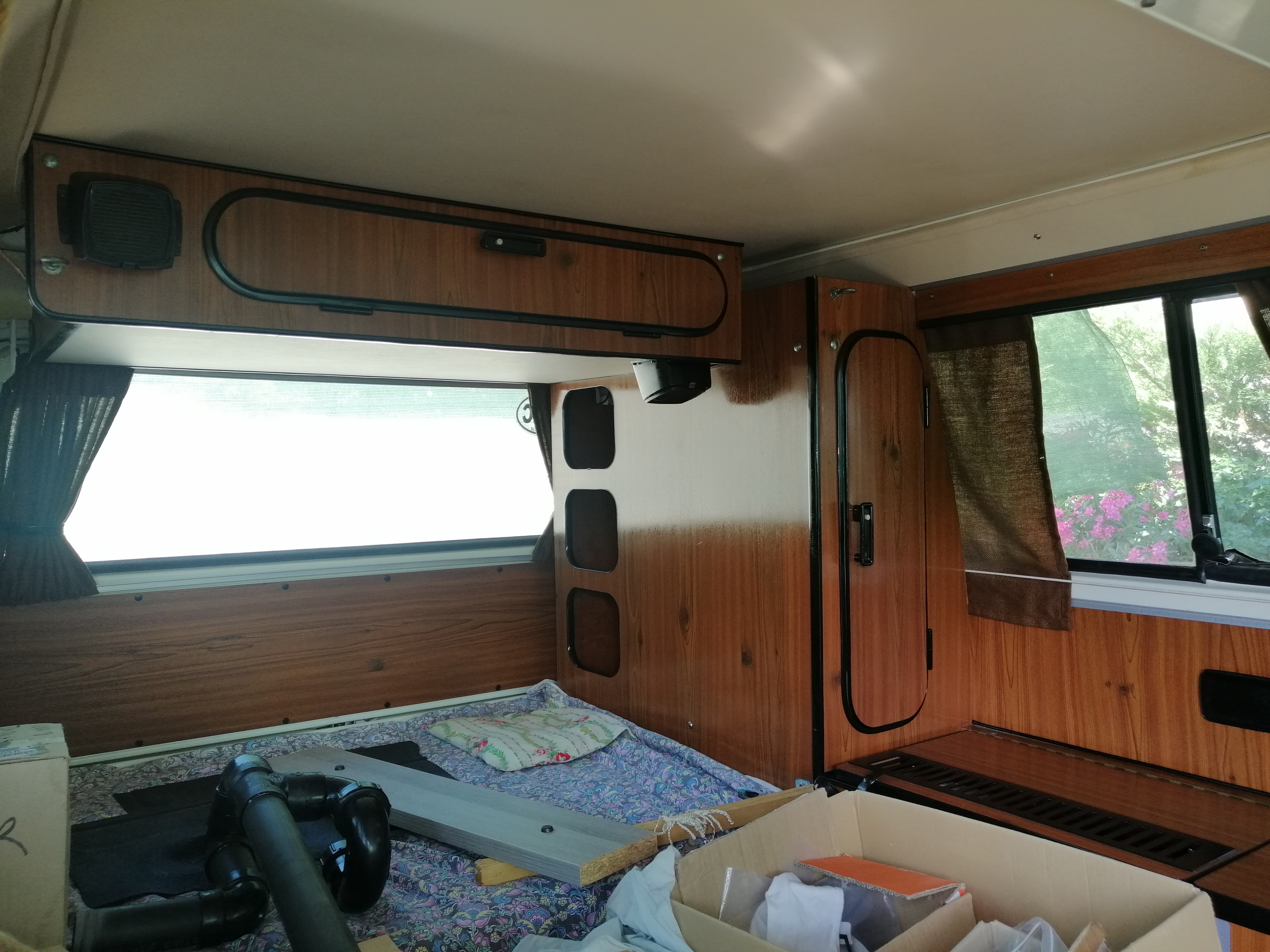

Bonjour à toutes et tous,

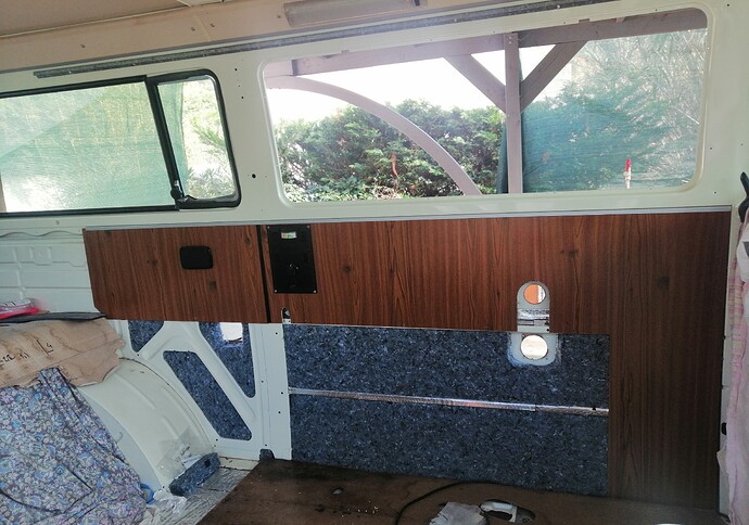

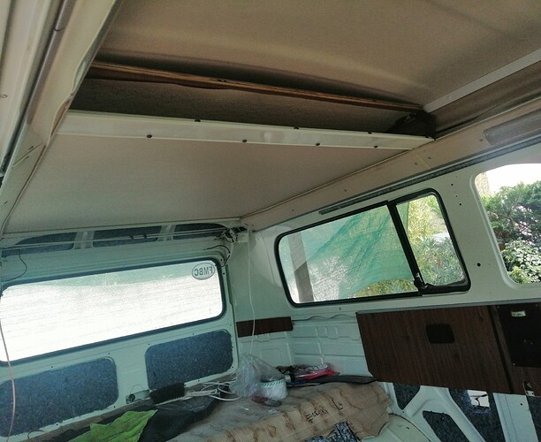

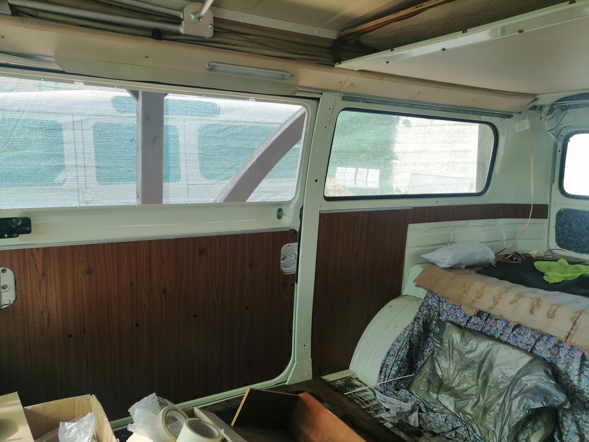

Ce week-end, montage des panneaux intérieur.
Pose du simili cuir sur les 2 planches du lit pavillon

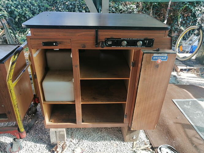

Prochain chantier le meuble réfrigérateur et le meuble cuisine… Nettoyage et changement du placage mais seulement les panneaux ou ouvrants abîmés.

Toujours aussi au top t’es travaux! Le soucis du détail :+1:

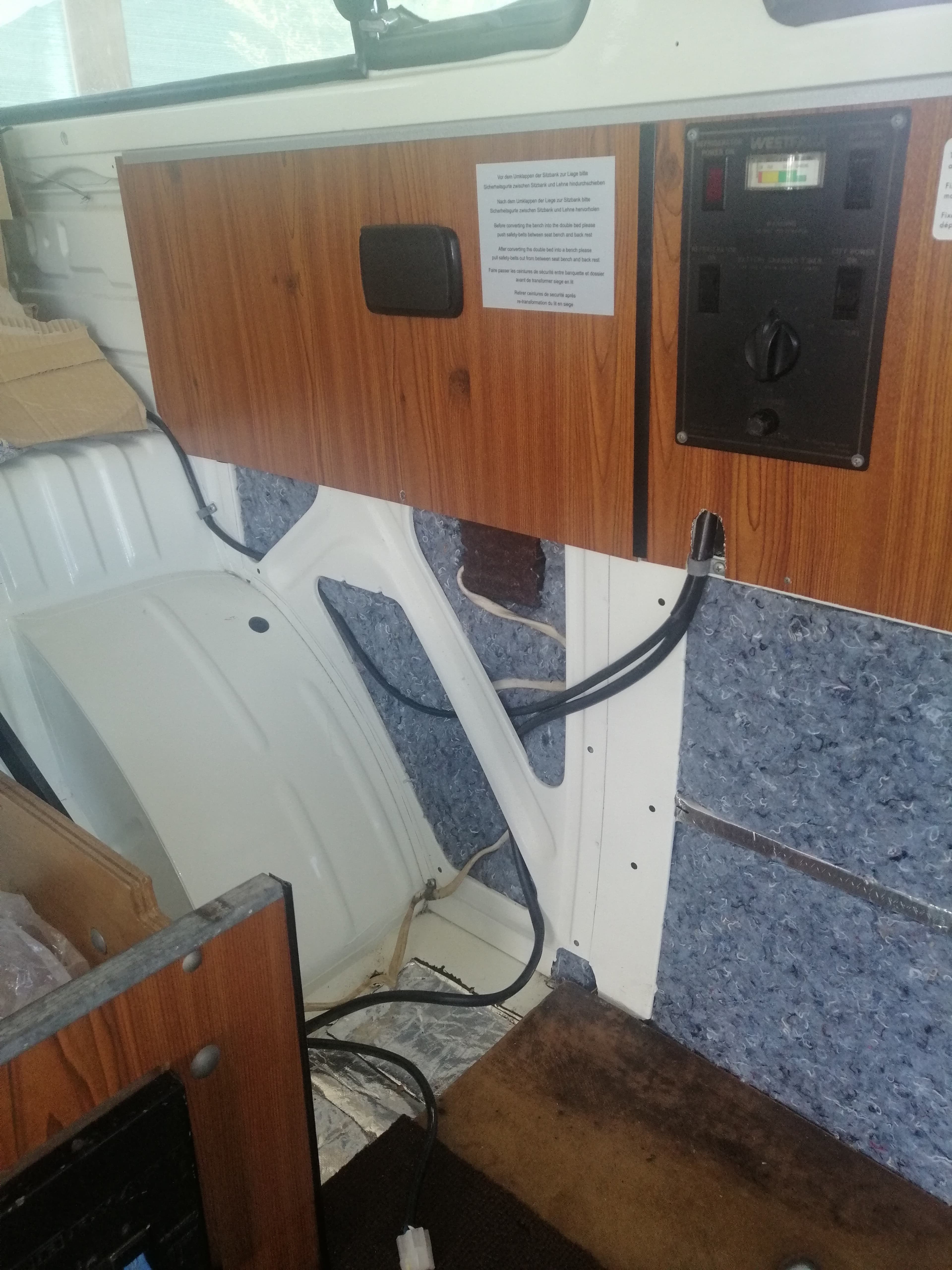

T’as rebrancher le panneau de contrôle elec en origine ou t’as fait quelques modif dessus? (Enfin derrière)
Il ont l’air pas en mauvais état tes meubles!
Bonjour Merci… Pour les détails je le contrôle sinon… Il ne roulera jamais…
Pour le panneau de contrôle électrique je vais le rebrencher comme il était… Après je me posais la question de mettre à demeure un convertisseur 220v /110c entre la prise extérieure et le reste. Comme cela je branche sur la prise US en 220.
Après, j’ai lu le post de @fantomette et de mettre comme sur son riviera le convertisseur à l’extérieur pourquoi pas…
Pour les meubles j’ai pris parti de ne remplacer que les panneaux ou le formica est cassé… Et j’ai déjà l’équivalent d’une grande plaque de 1,22x2,44m à faire.
Pour les endroits décollés je vais simplement le recoller à la neo…comme cela c’est une restauration qui ne lui fera pas perde son âme…
Bonne journée.

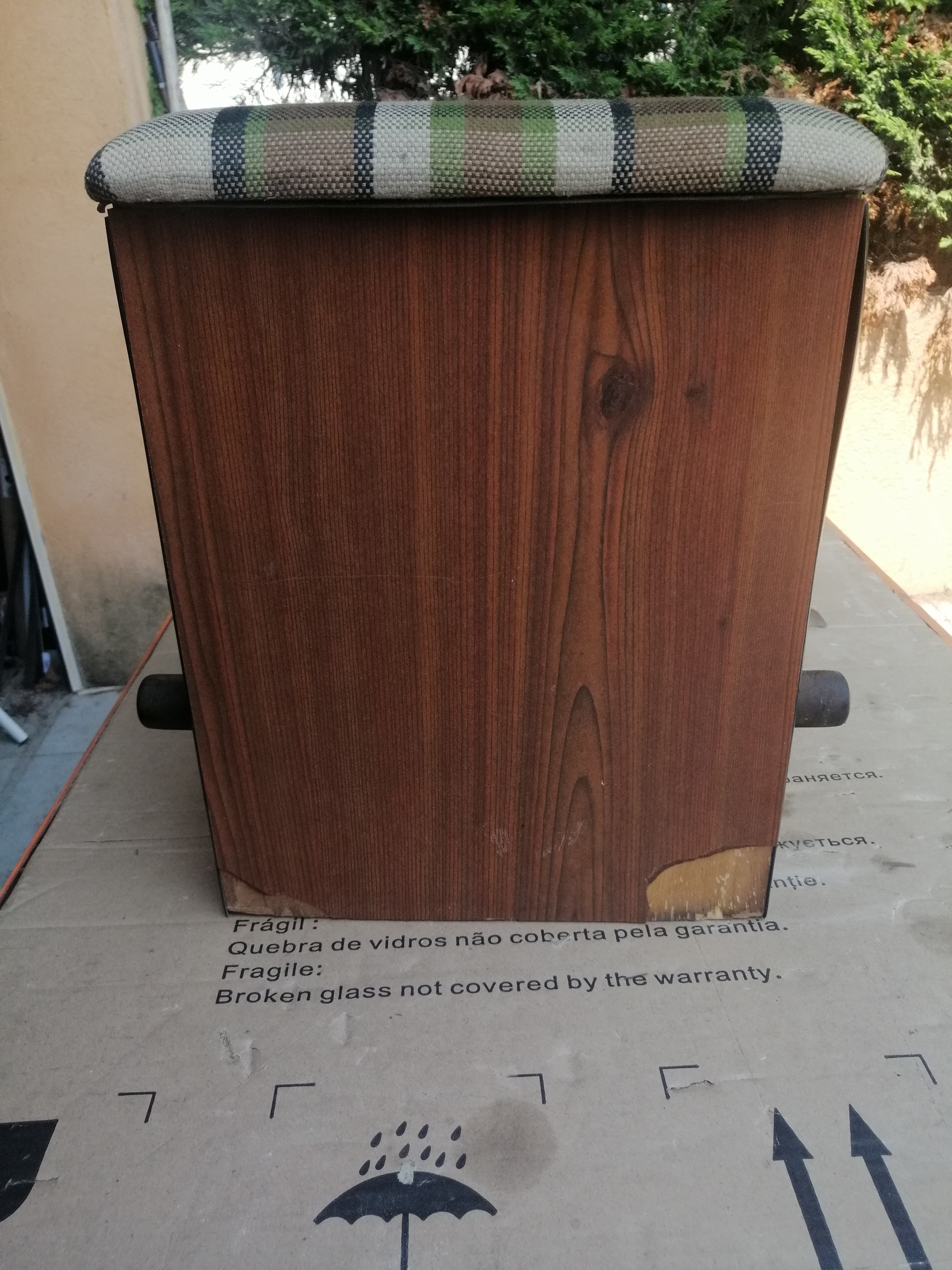

C’est quoi que préconisez-vous pour redonner sa couleur et faire briller le formica des meubles de façon durable ?
Owatrol, Wd40, Piz?
Merci de vis conseils
J’y mettrai de la cire d’abeille! Un bon vieux plizzz👌 le Formica c’est une feuille de vrai bois!
Pas de vernis ou autre qui risque de tirer sur le bois et du coup le faire décoller :woozy_face:

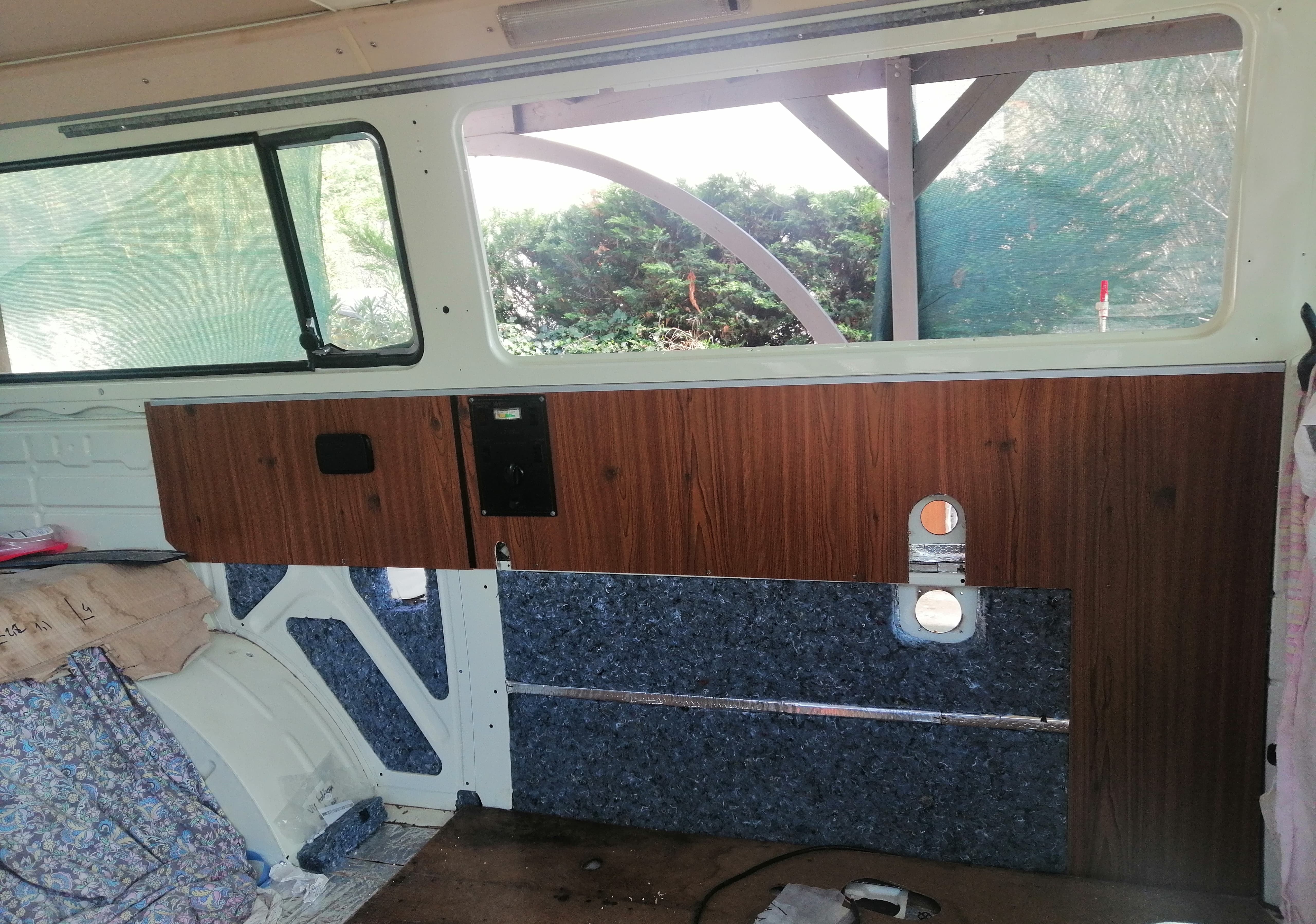

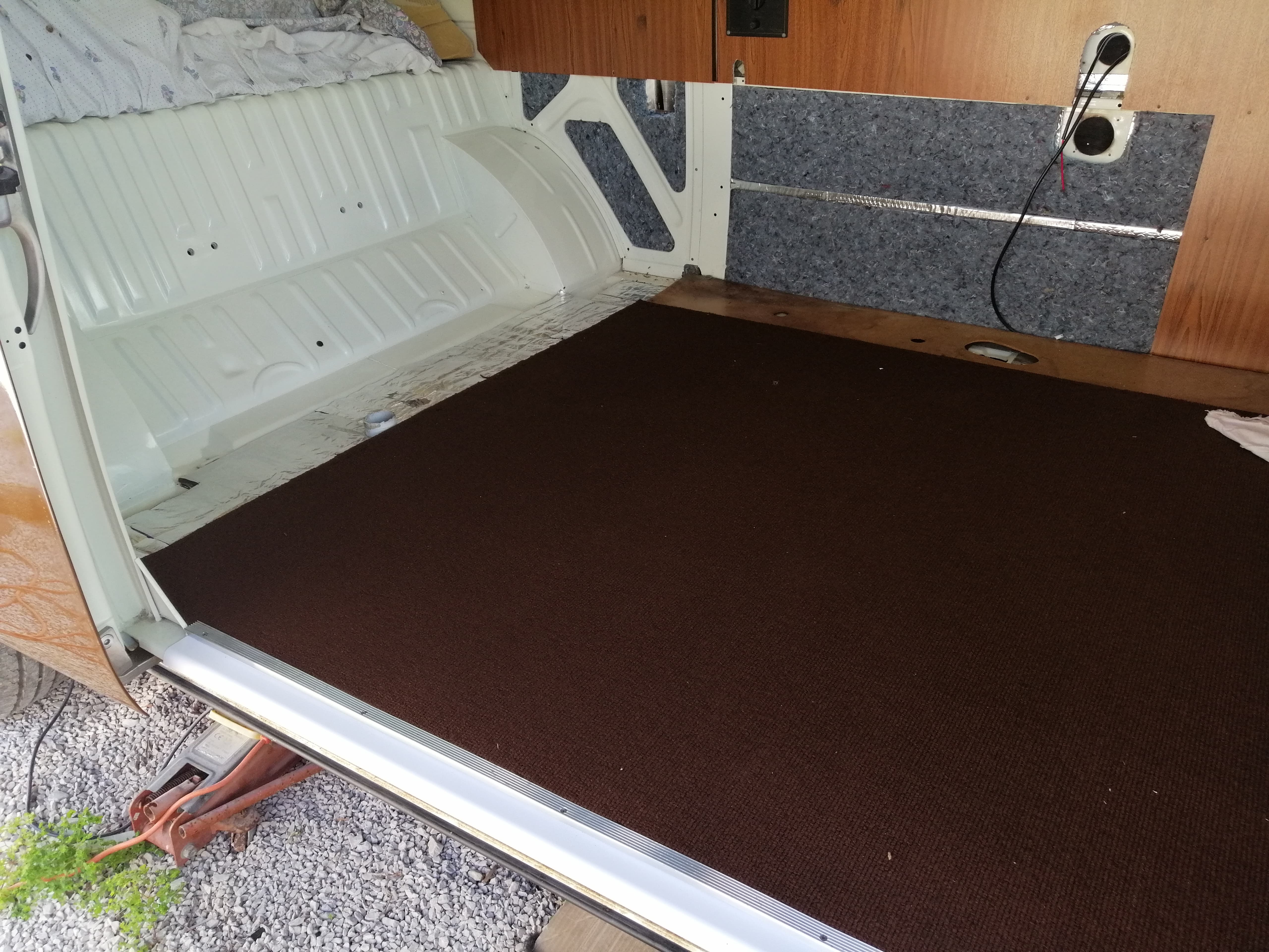

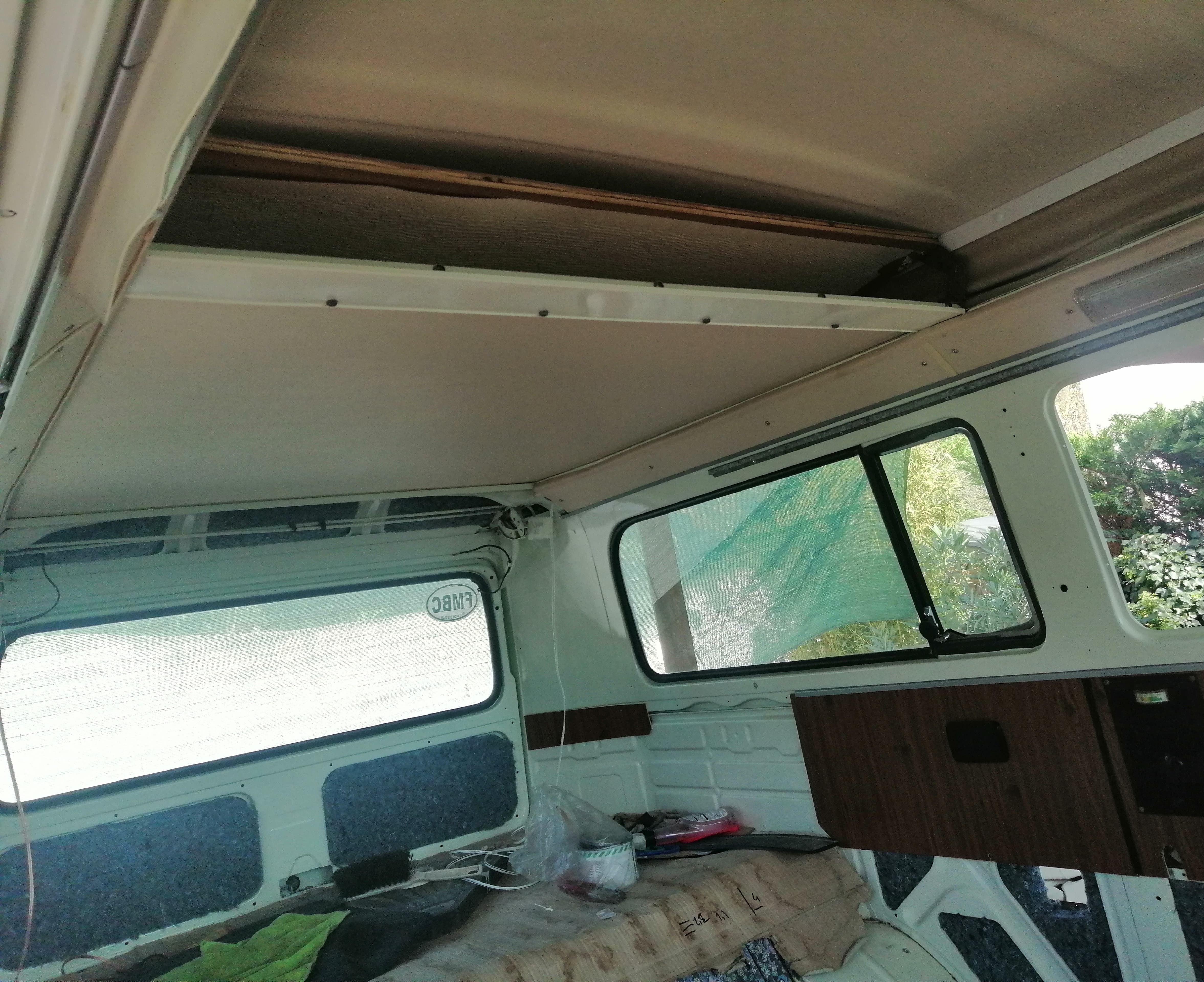

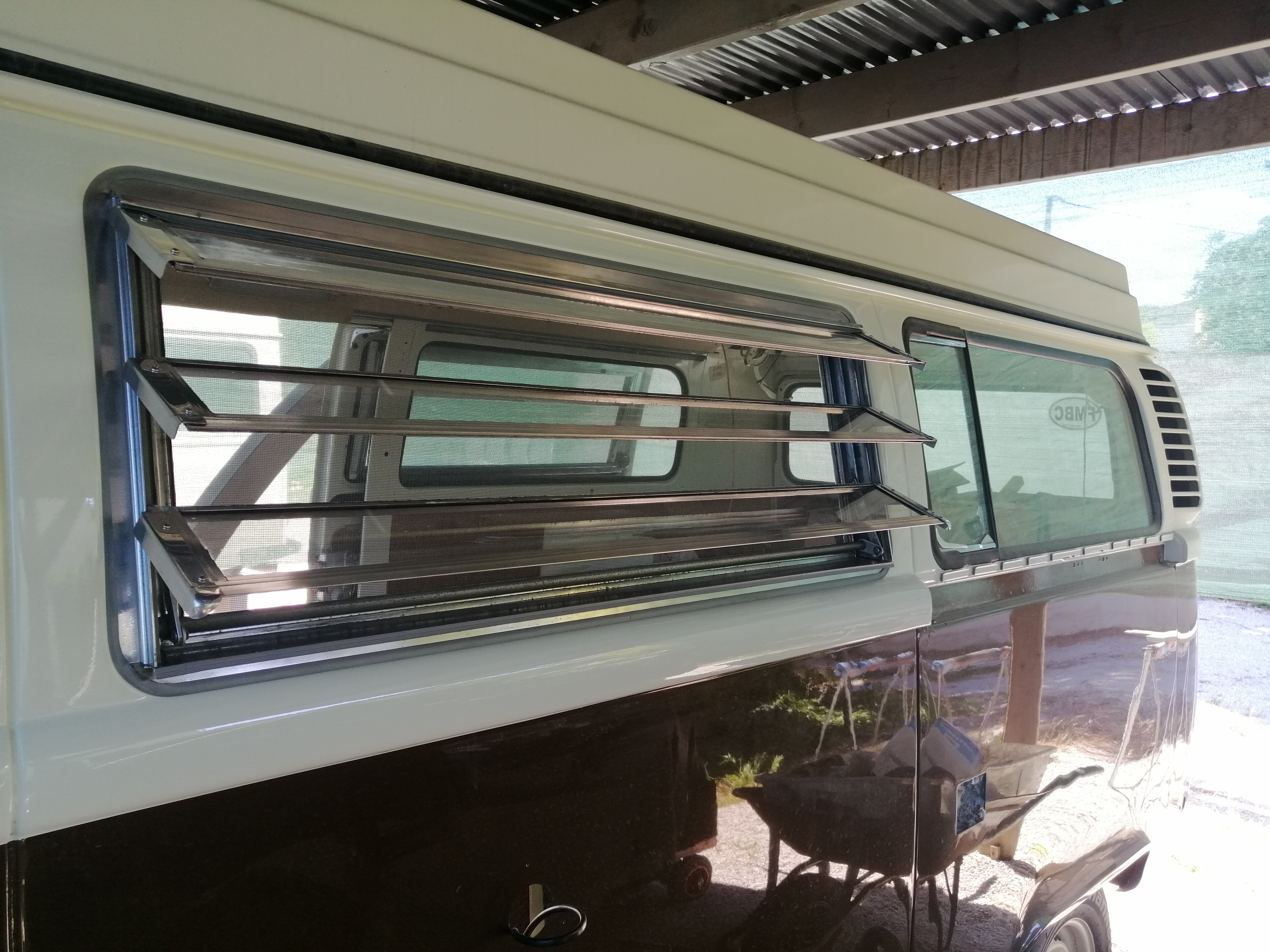

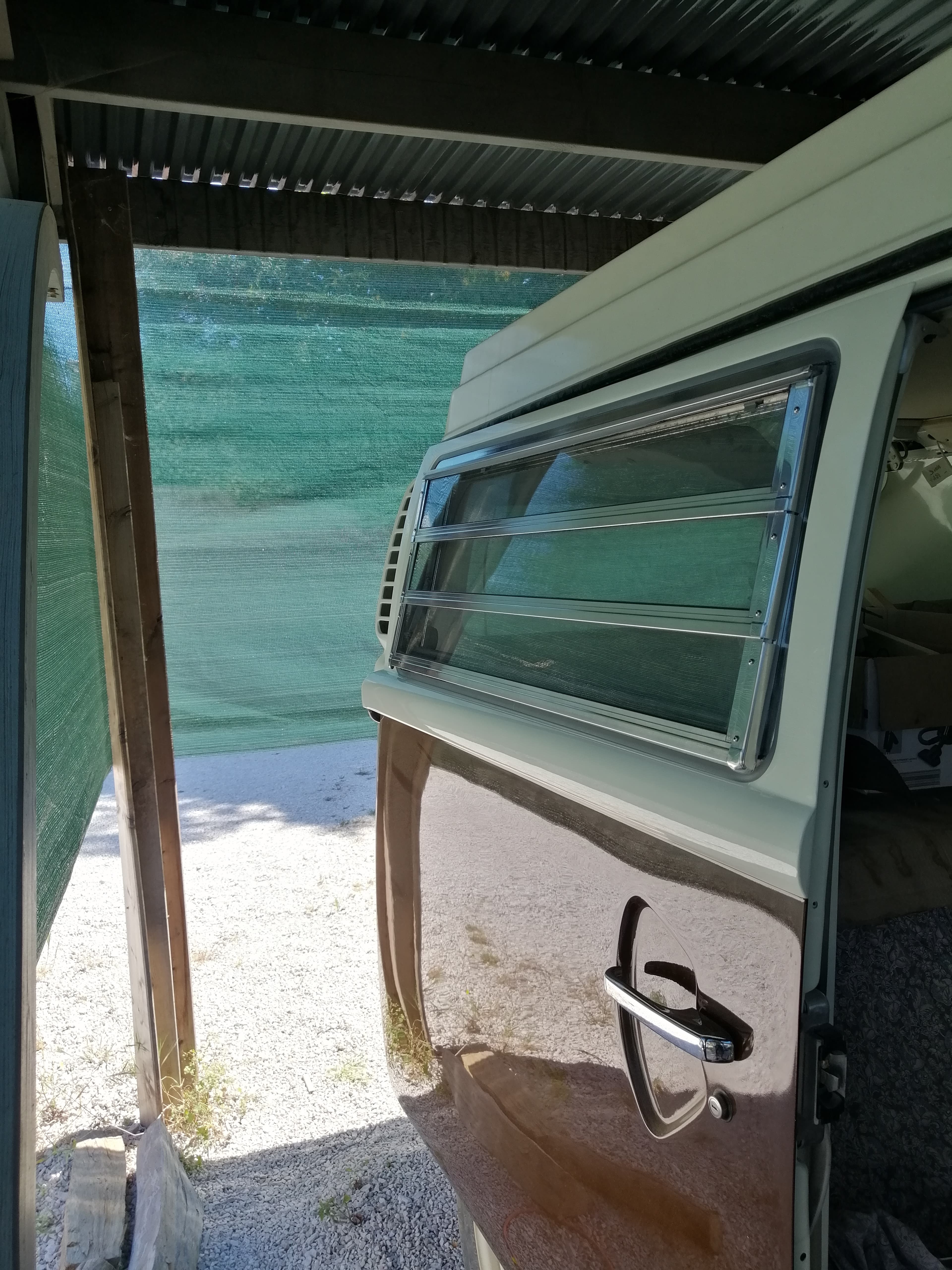

Reprise du remontage de l’intérieur après une bonne semaine de vacances…
Il était temps de remettre les jalousies… Afin qu’il soit hors poussière…
Puis pose de la moquette au sol… Agrafage comme à l’origine y compris le passage cabine.
Et pose du 1er meuble après 3ans…cela fait quelque chose… :blush::blush::blush:
Bonne semaine…
11 « J'aime »

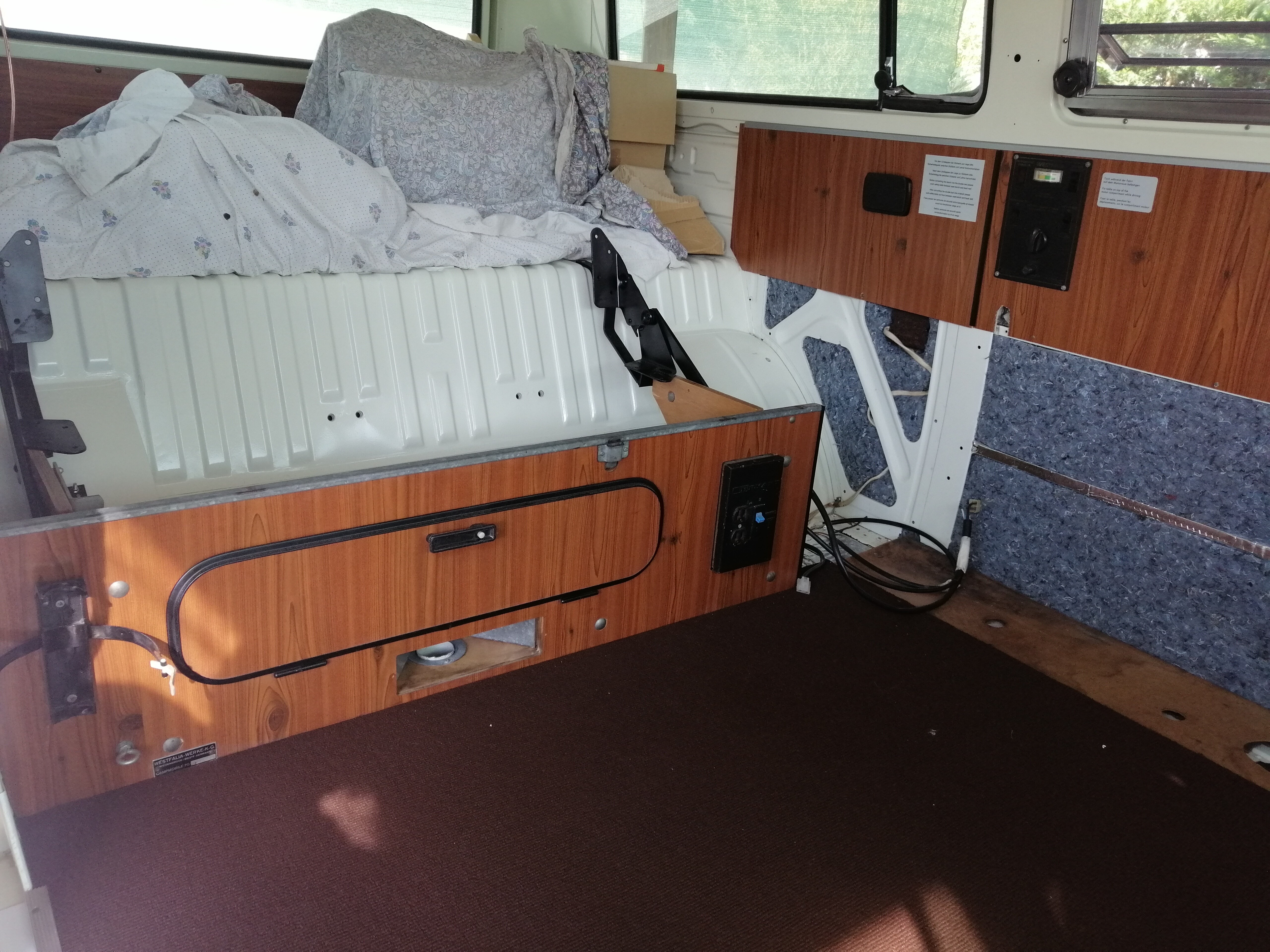

Bonjour à toutes et tous…
Je continue le remontage.

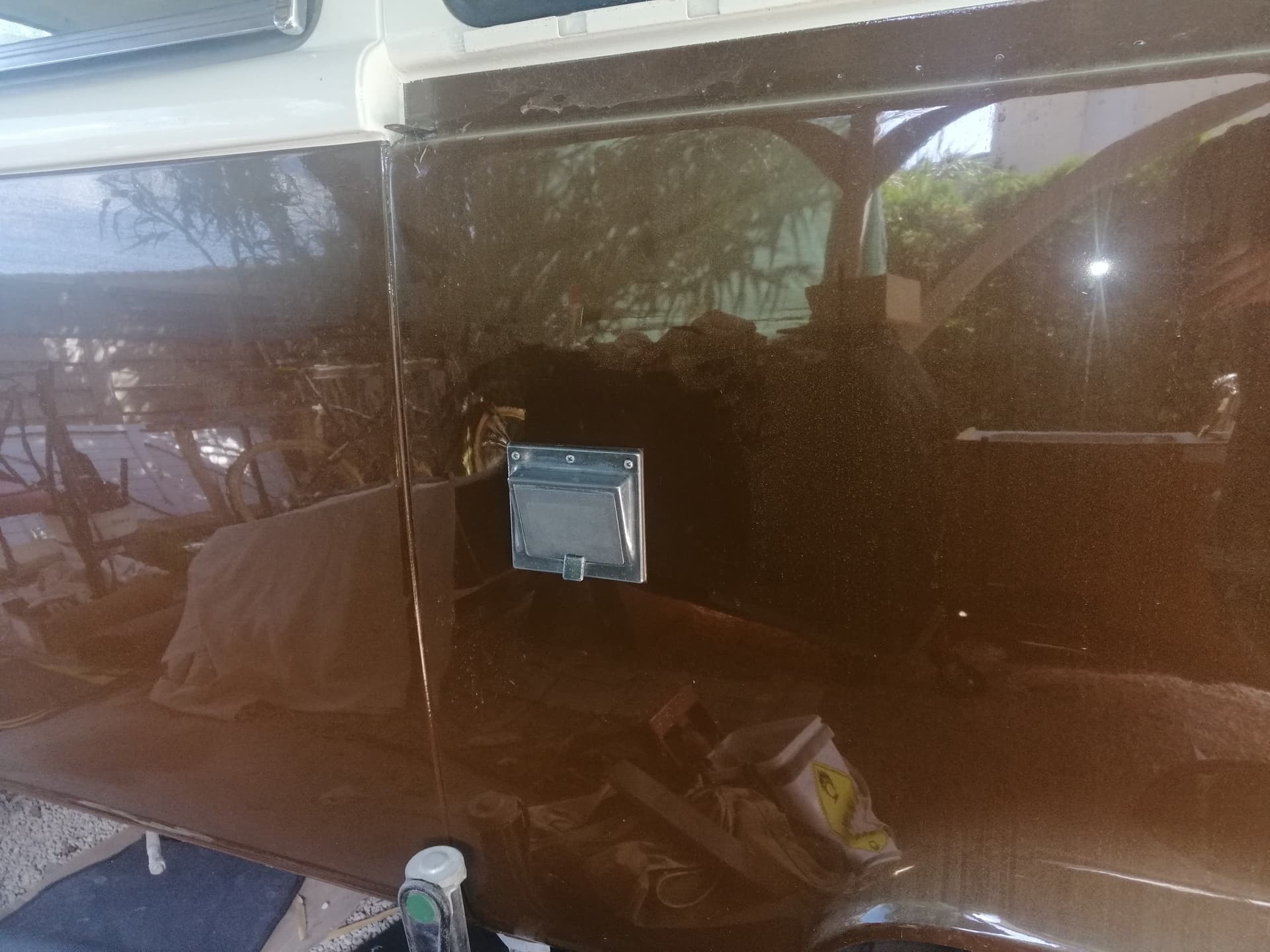

Fixation de la prise de courant 110v sur la parroie.
Détail du passage des câbles à l’intérieur

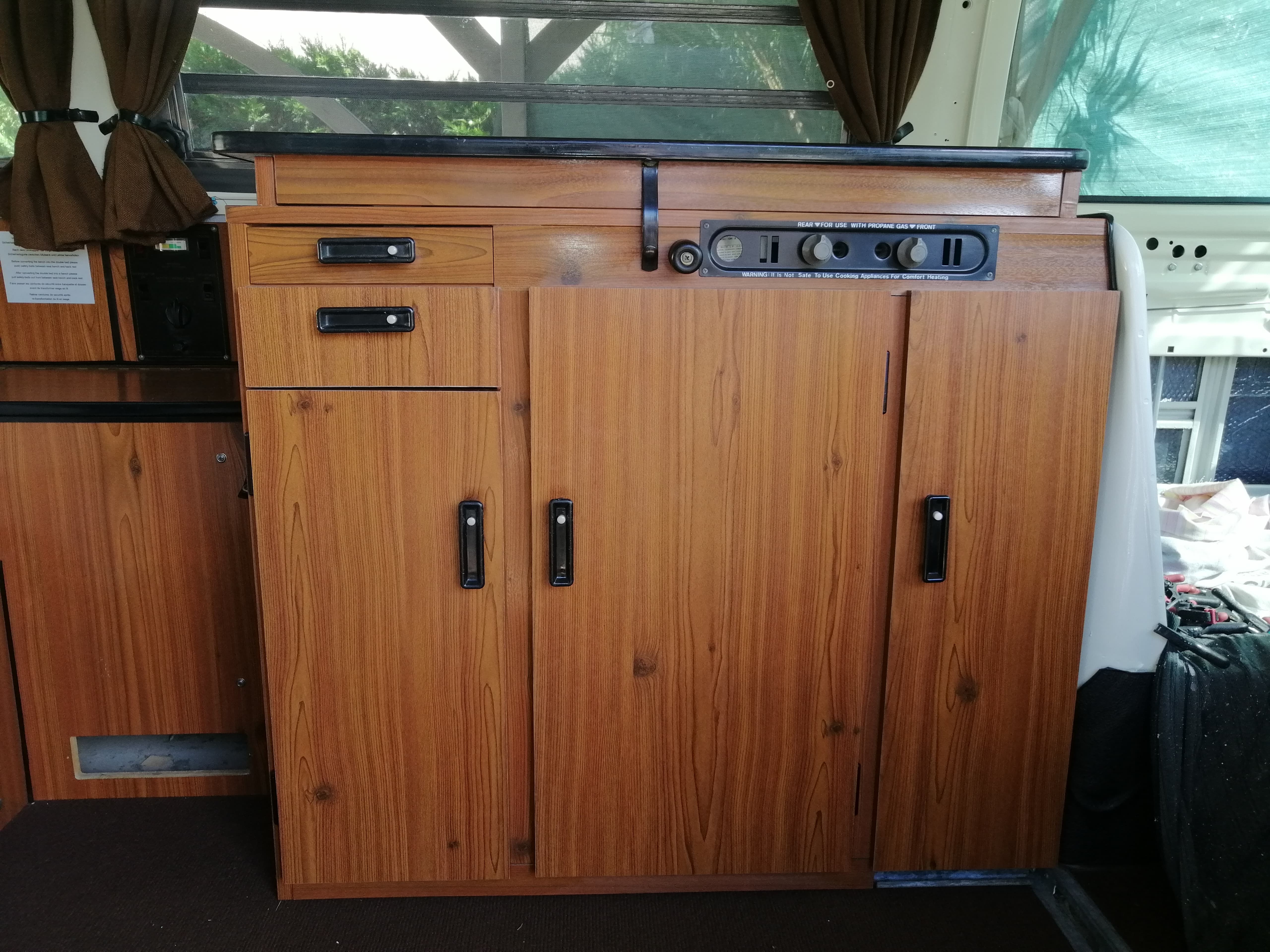

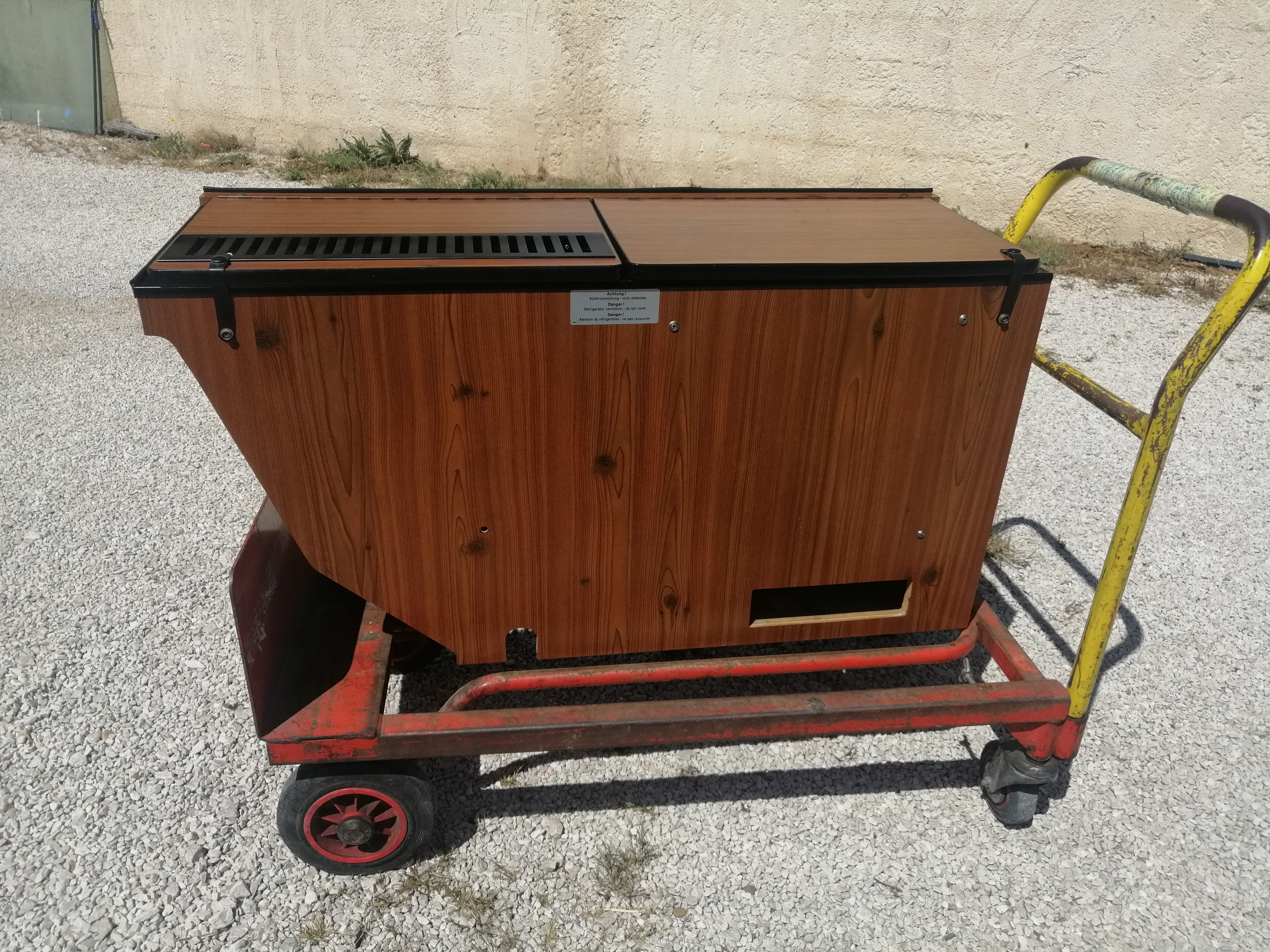

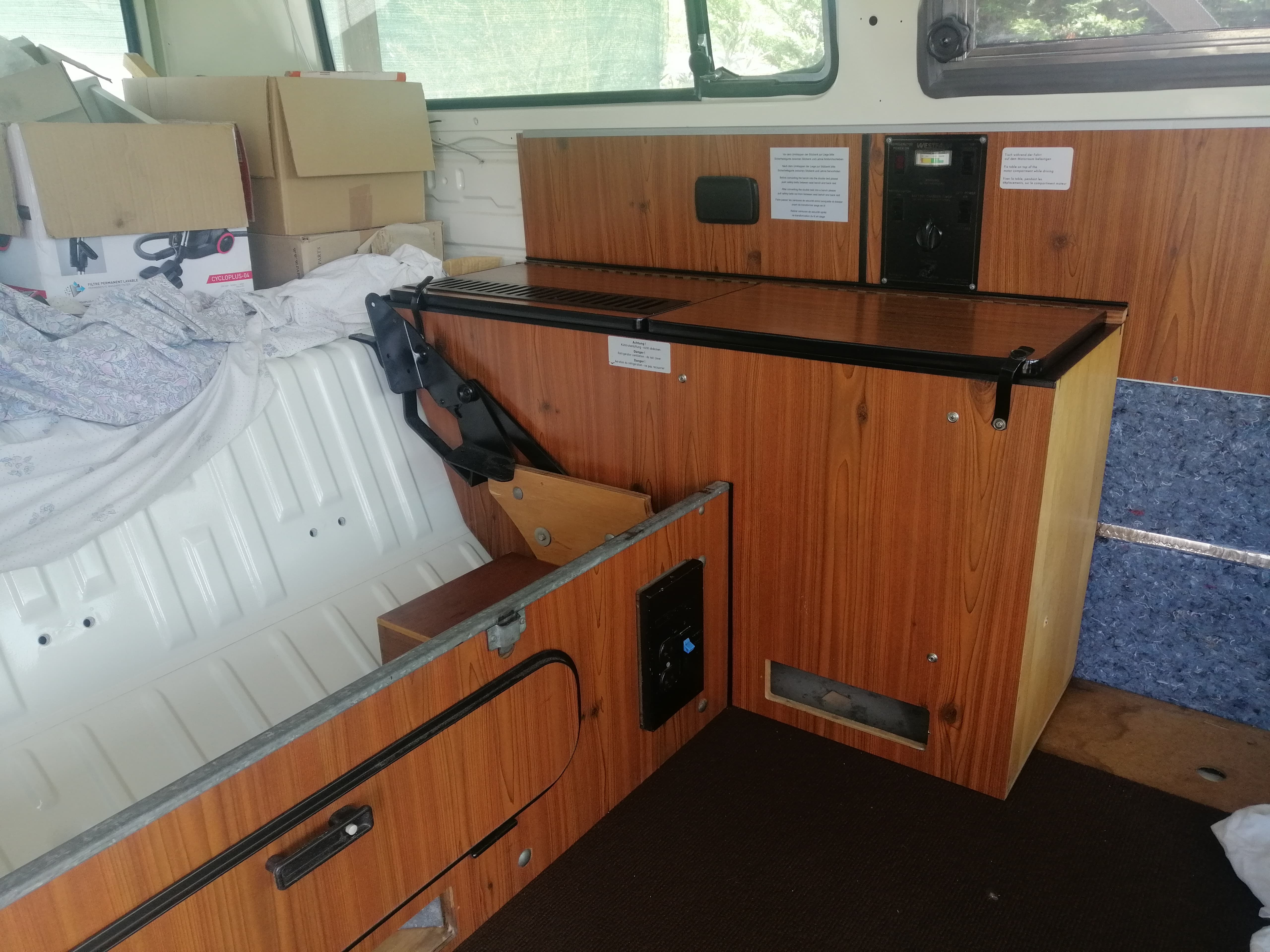

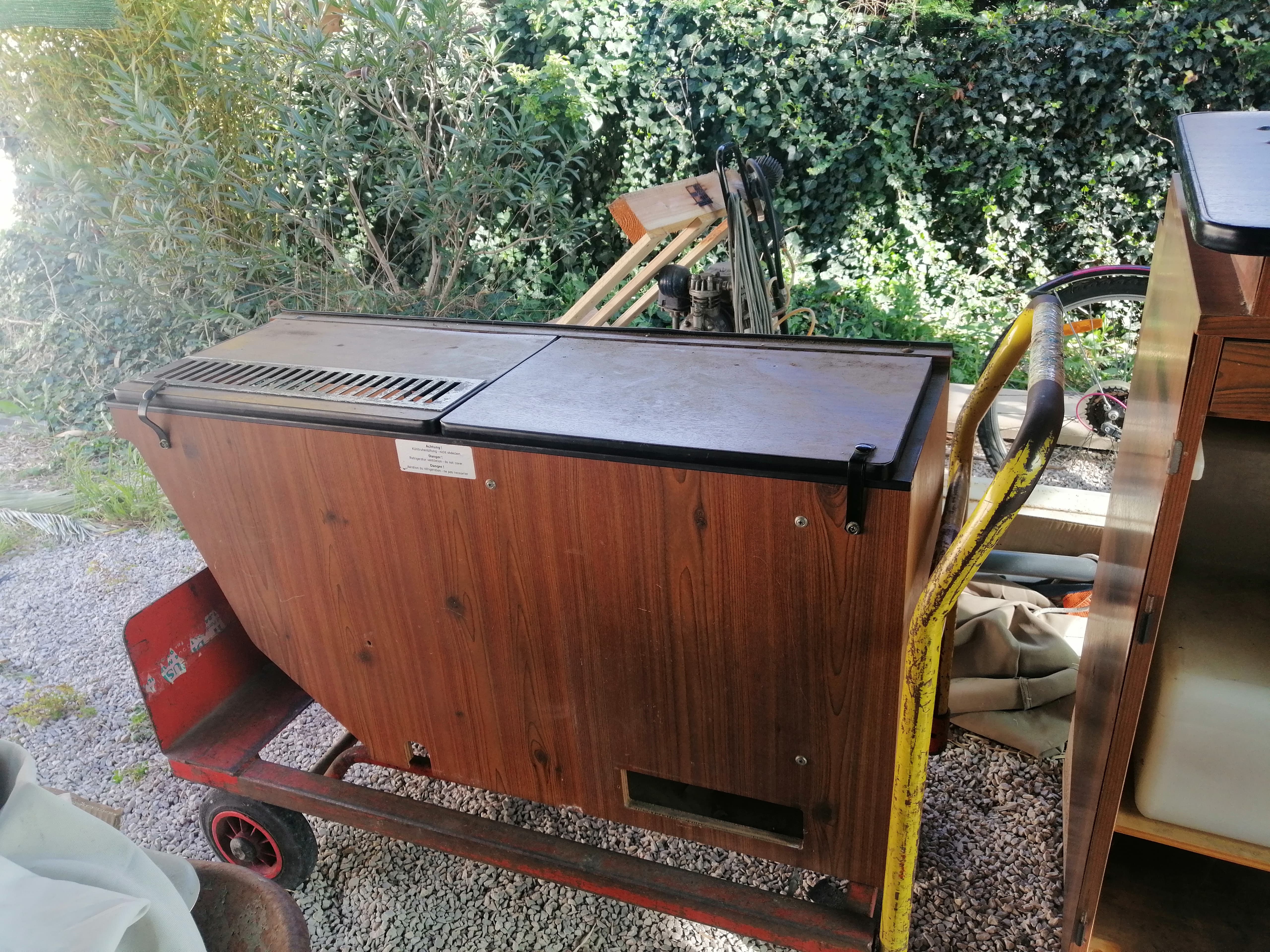

Remontage du meuble glassiere…
La glacière prête !!!
En place…
Bonne semaine…

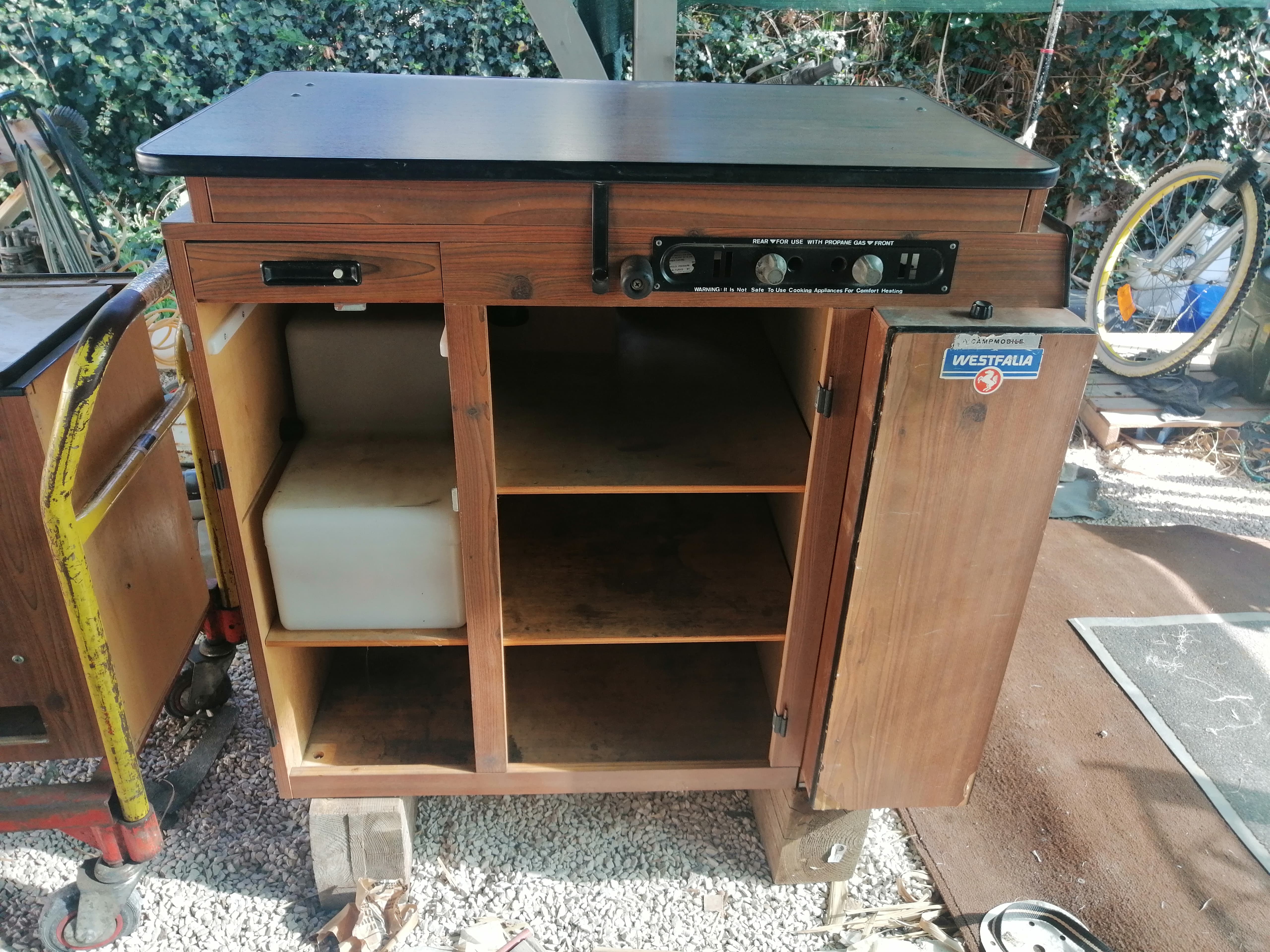

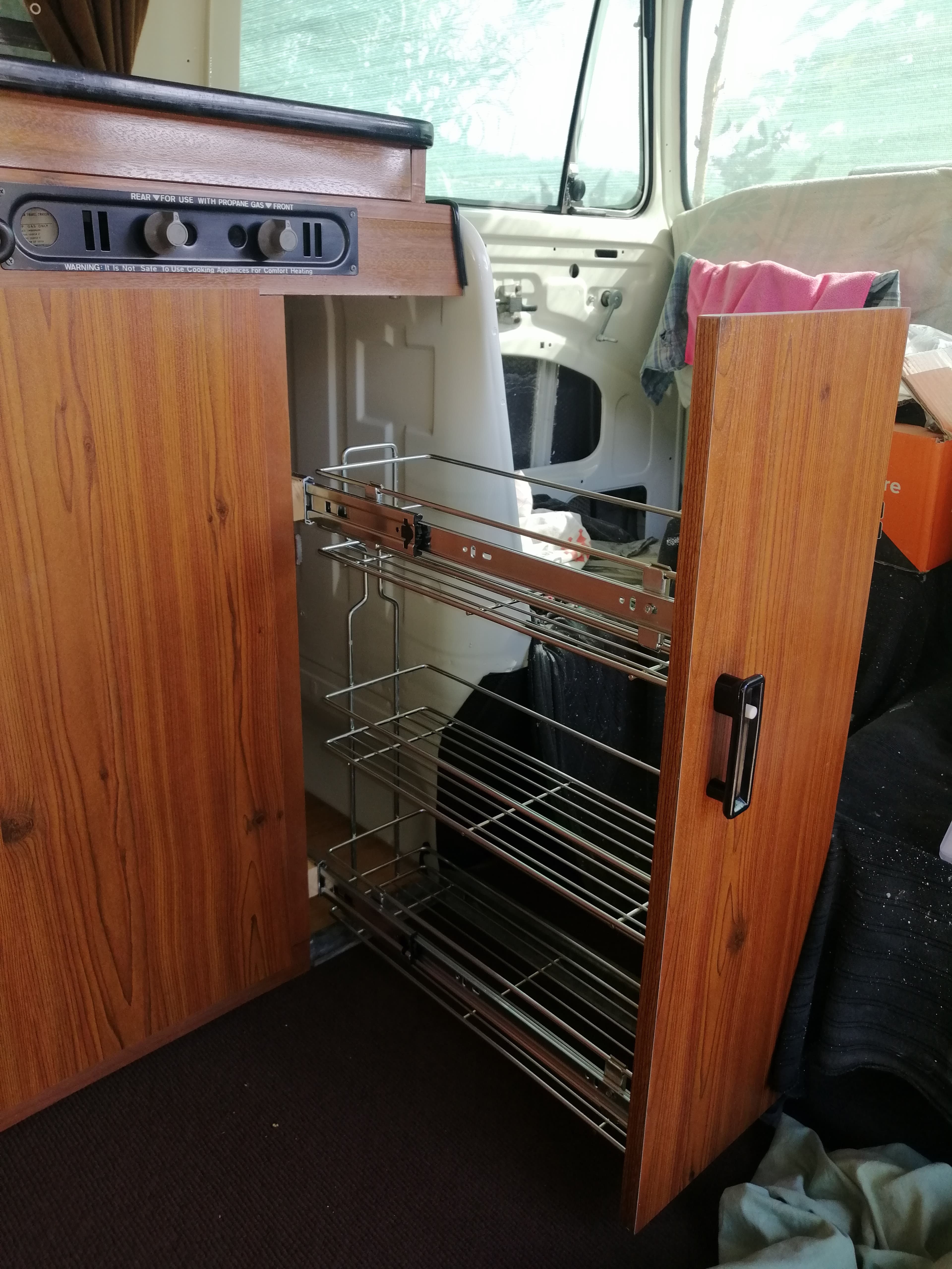

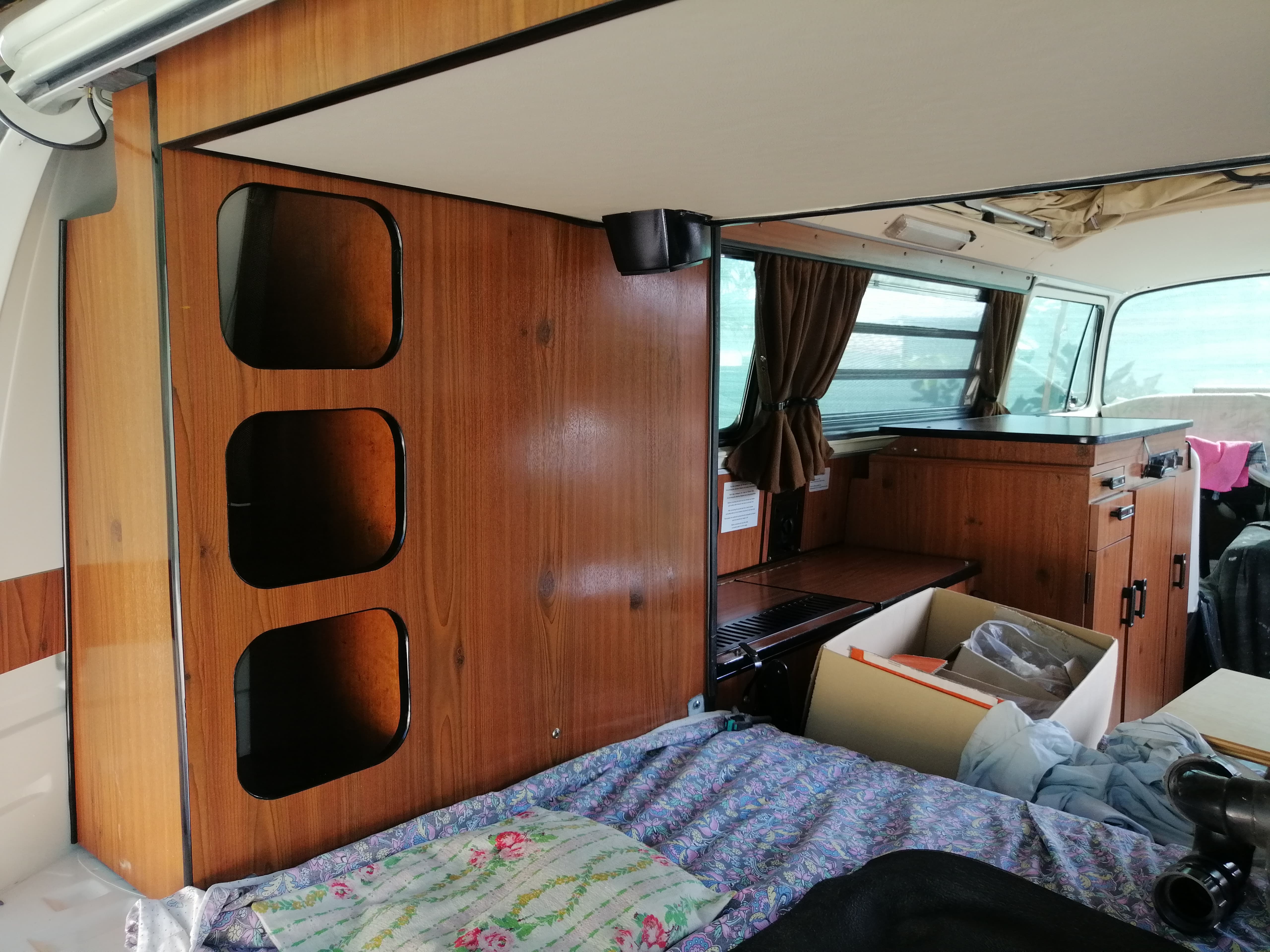

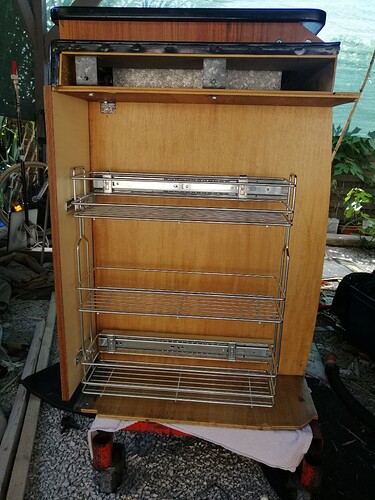

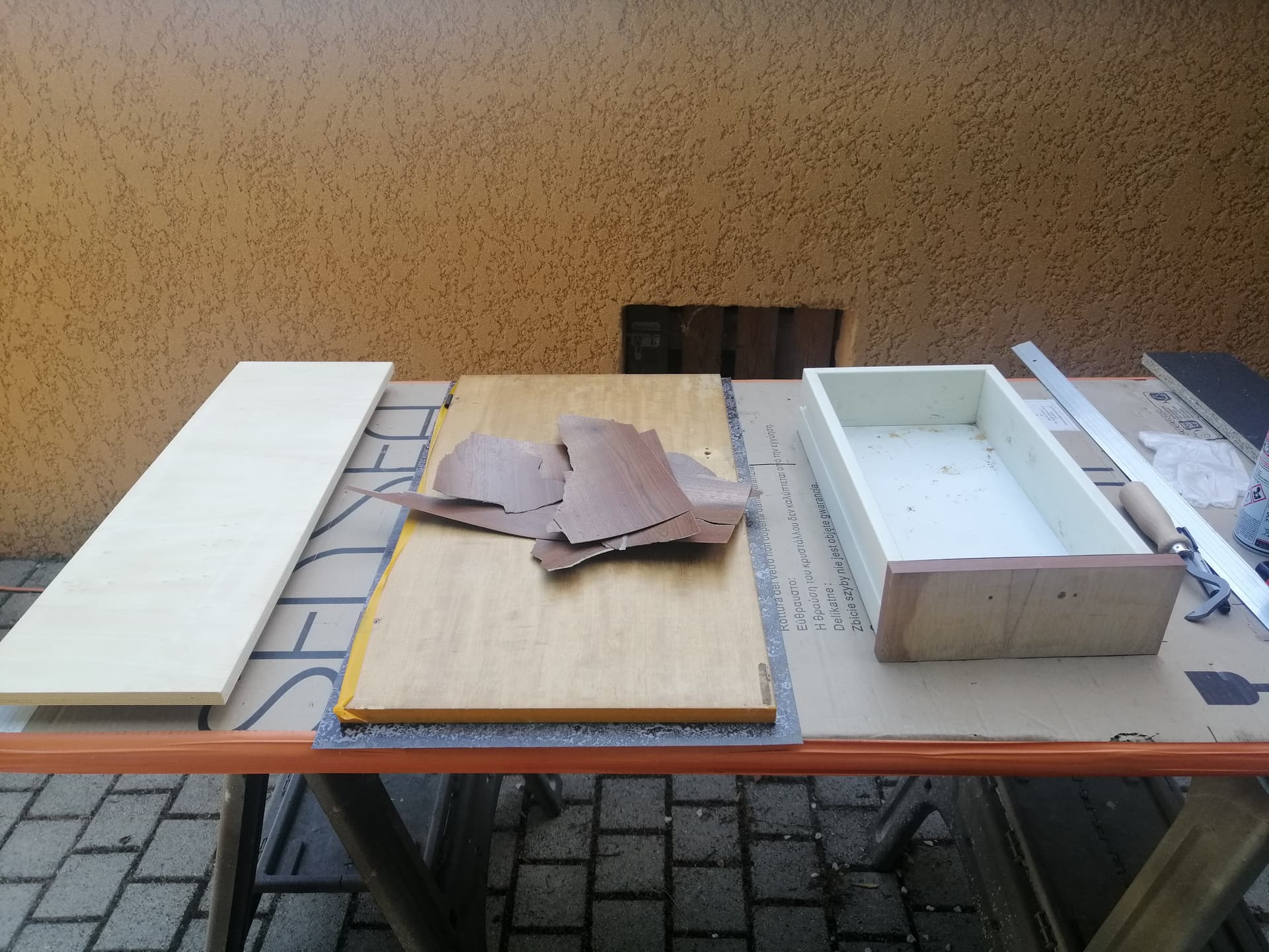

Finalisation du remontage des meubles.

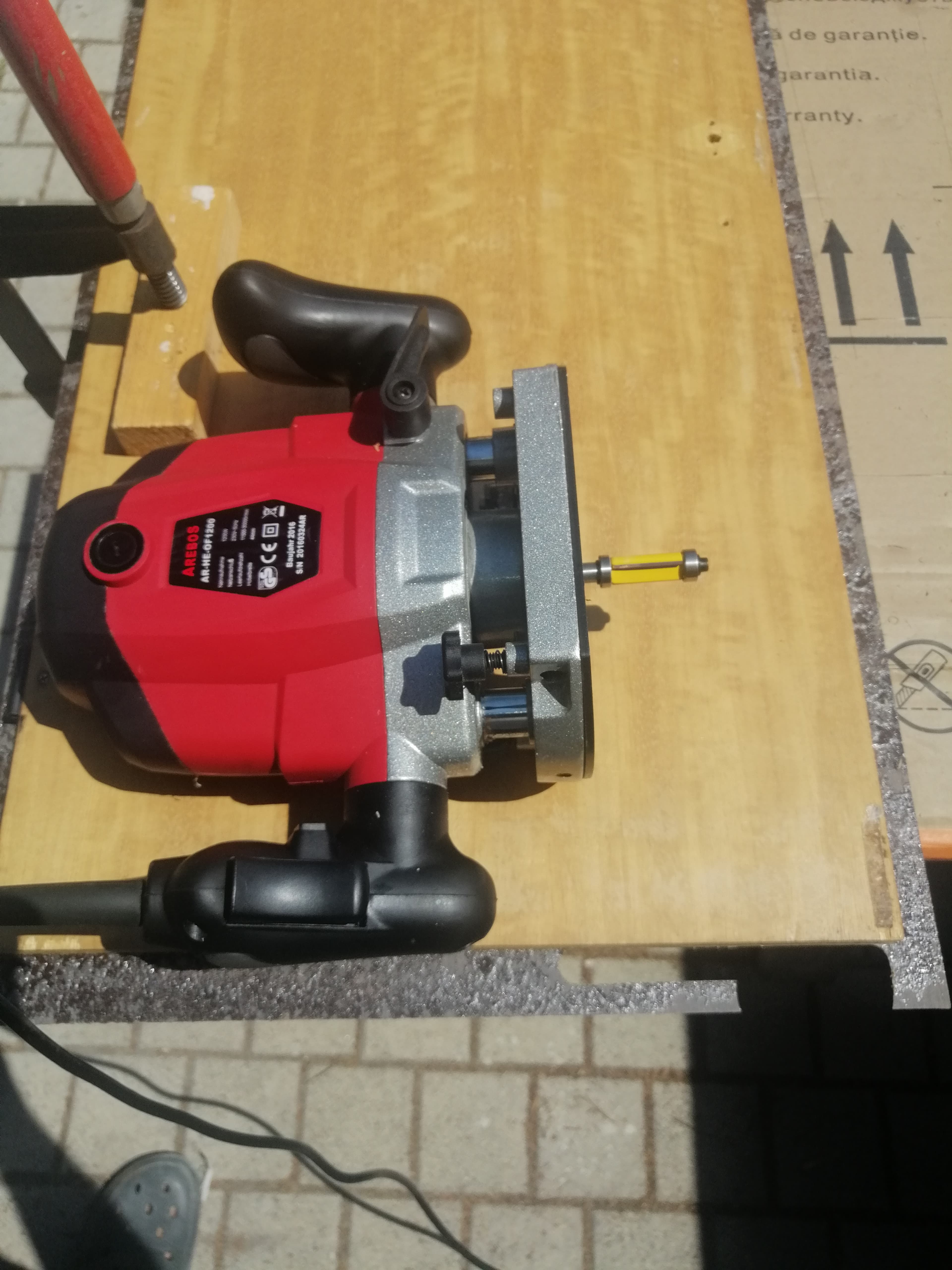

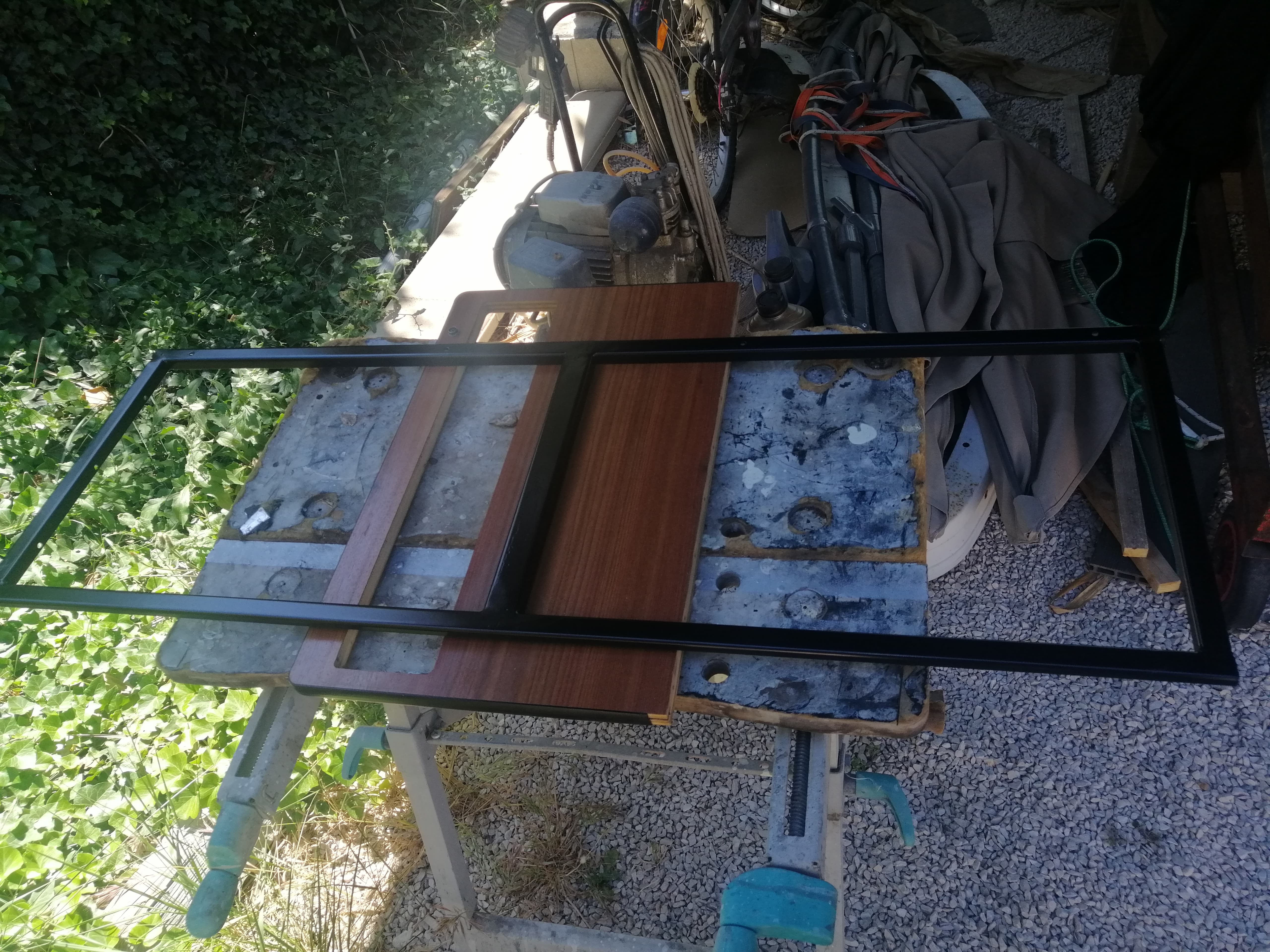

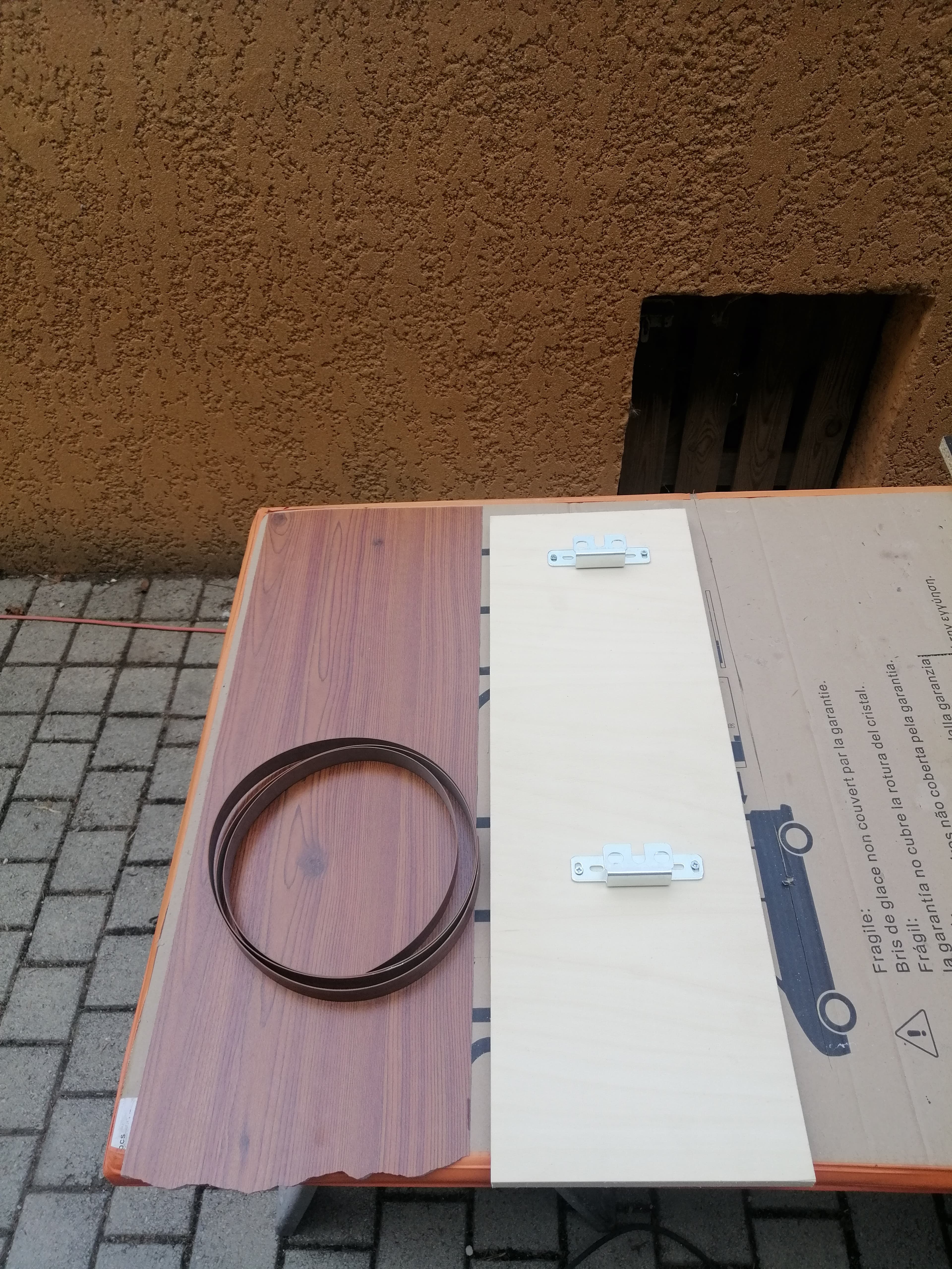

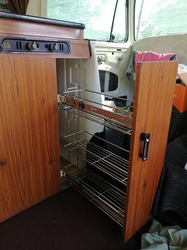

J’ai changé les placages des portes du meuble cuisine, rajouté à la place de la roue de secours des étagères coulissantes…
Nouvelle porte pour les étagères coulissantes à la place de la roue de secours.
Mise à la côte du placage avec une défonceuse et une fraise à effleurer.

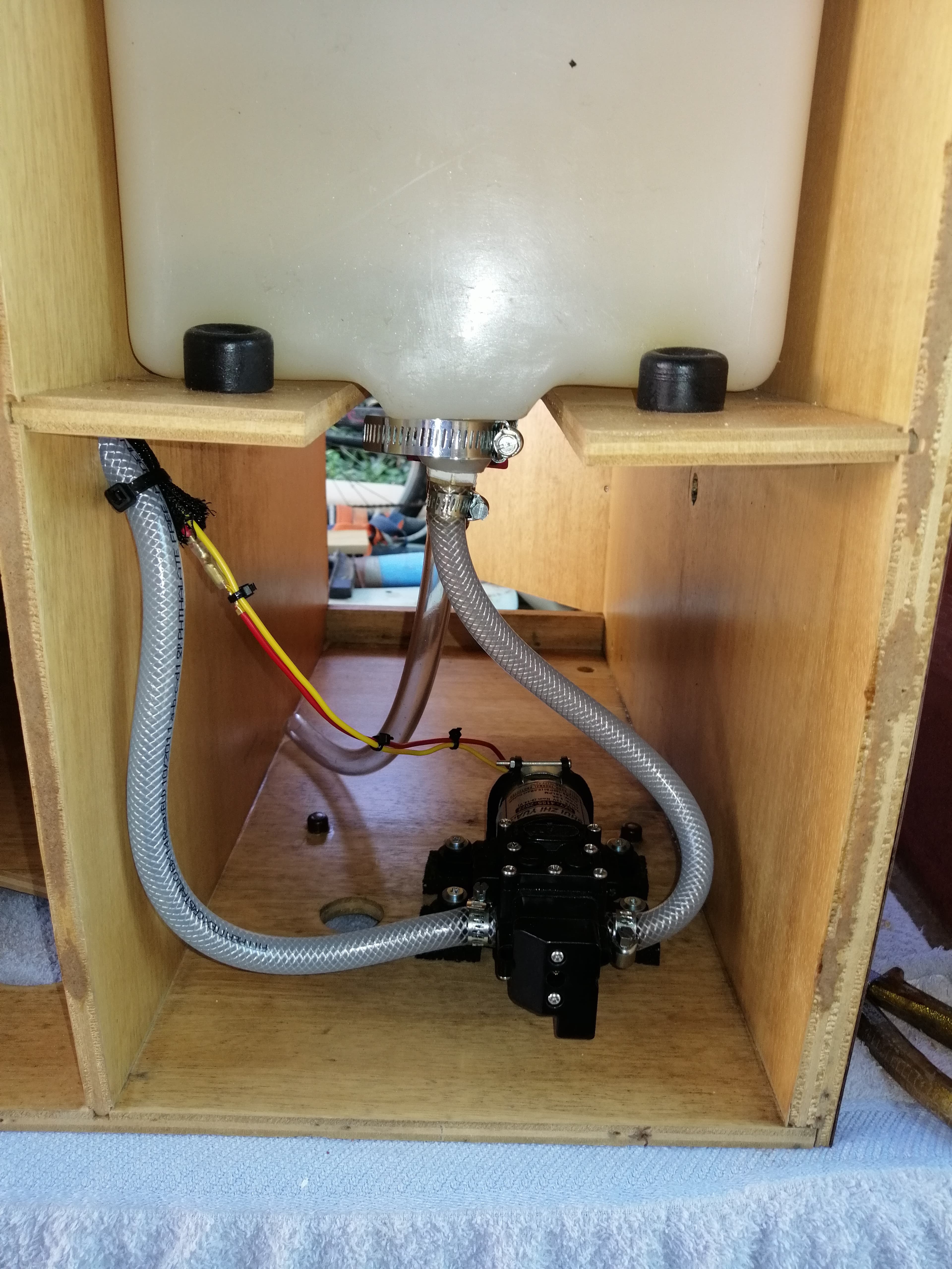

Changement de la pompe à eau et de l’ensemble des tuyaux … J’ai testé l’étanchéité et le fonctionnement avant…
Vue des étagères coulissantes…
Bonne lecture et semaine.

Génial ton système d’étagères coulissantes!
Beau travail :+1:
Et effectivement, top le placard qui coulisse :wink:

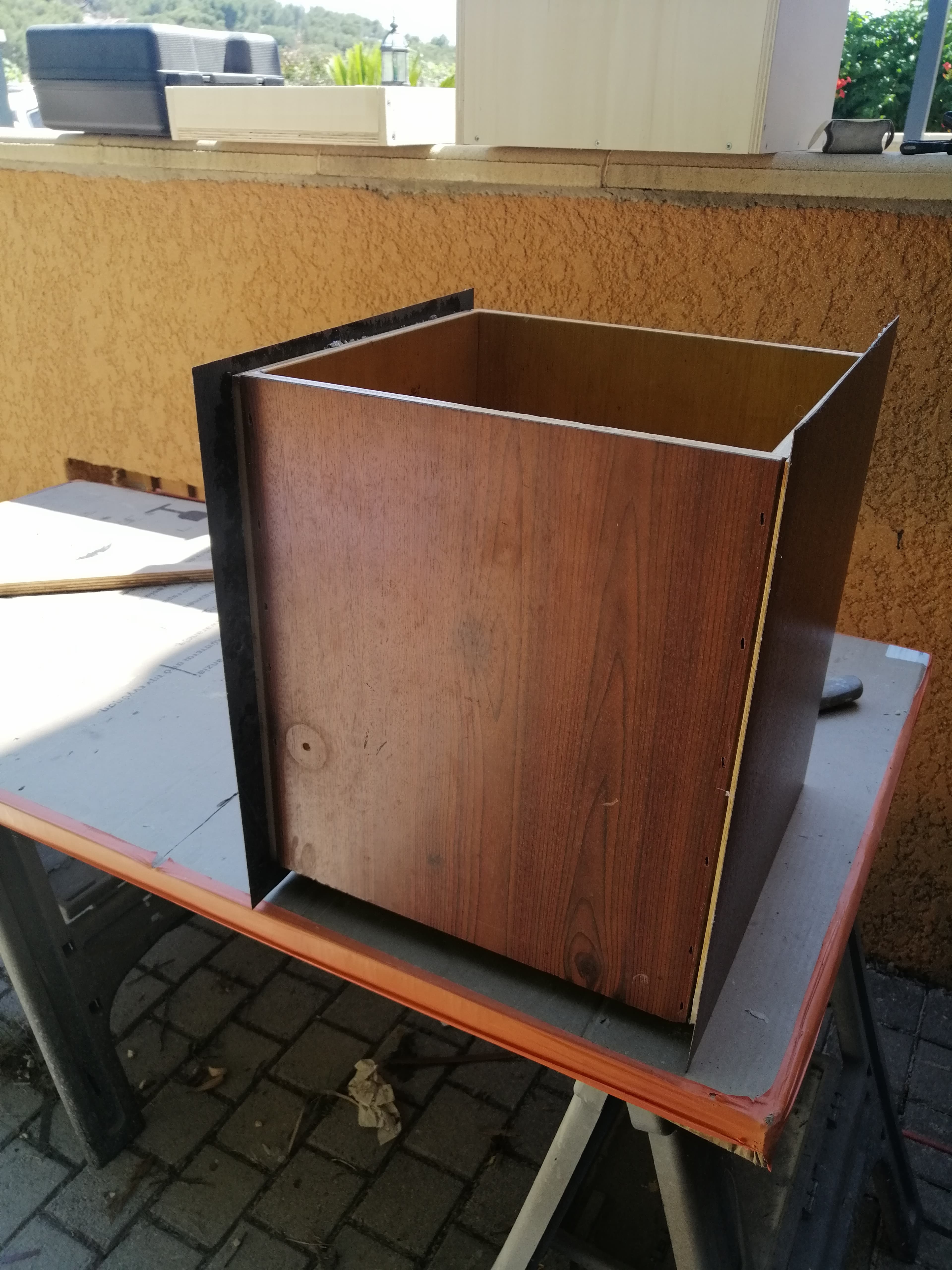

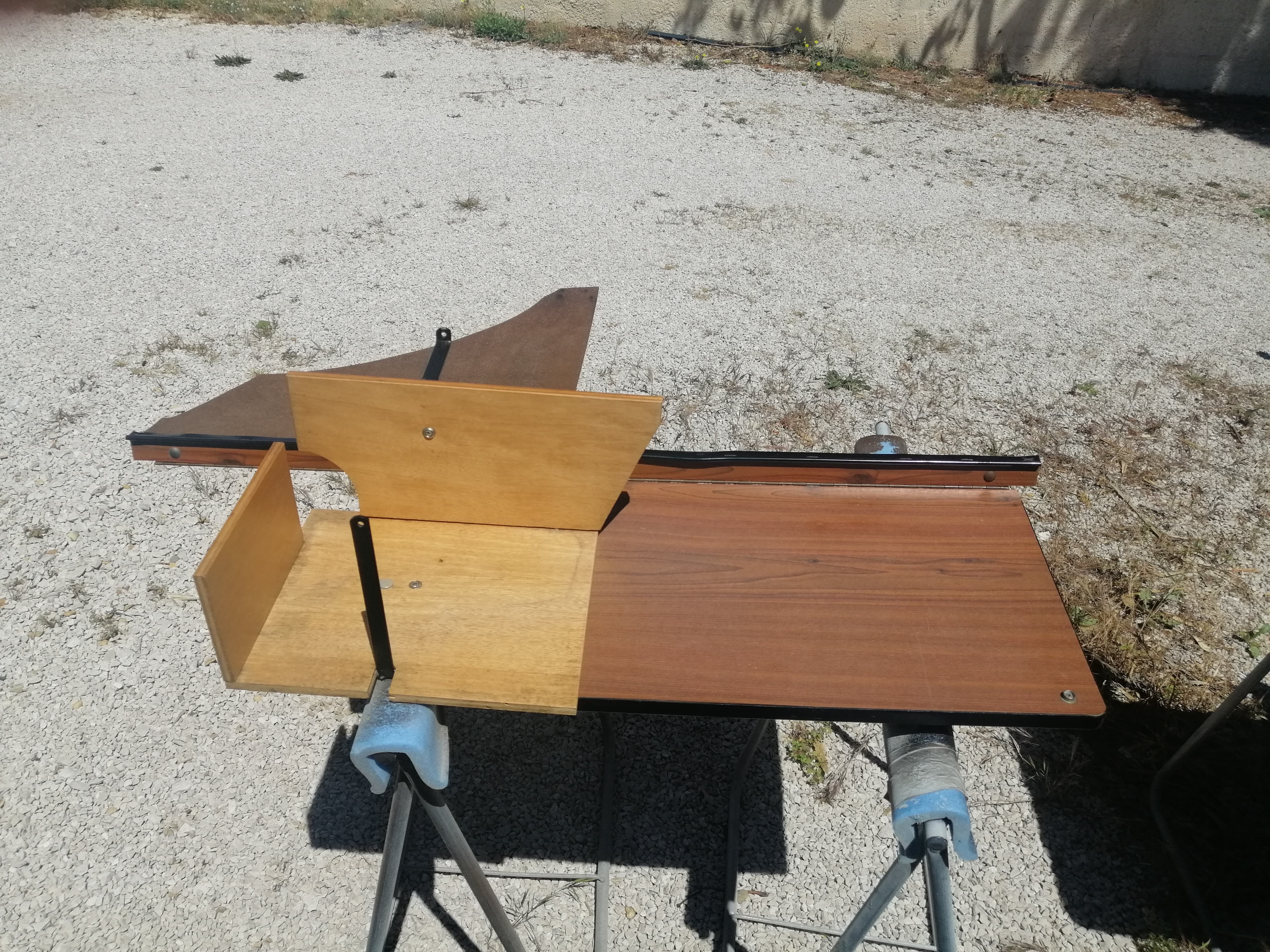

Bonjour à toutes et tous.

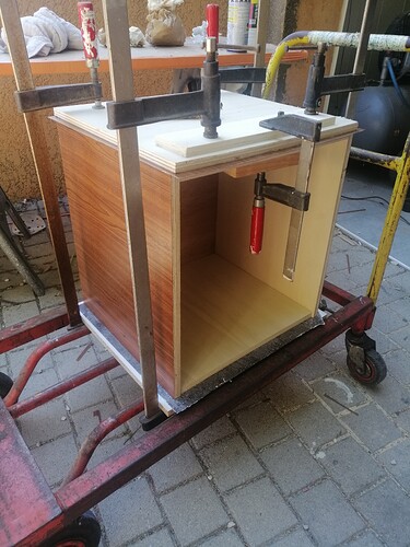

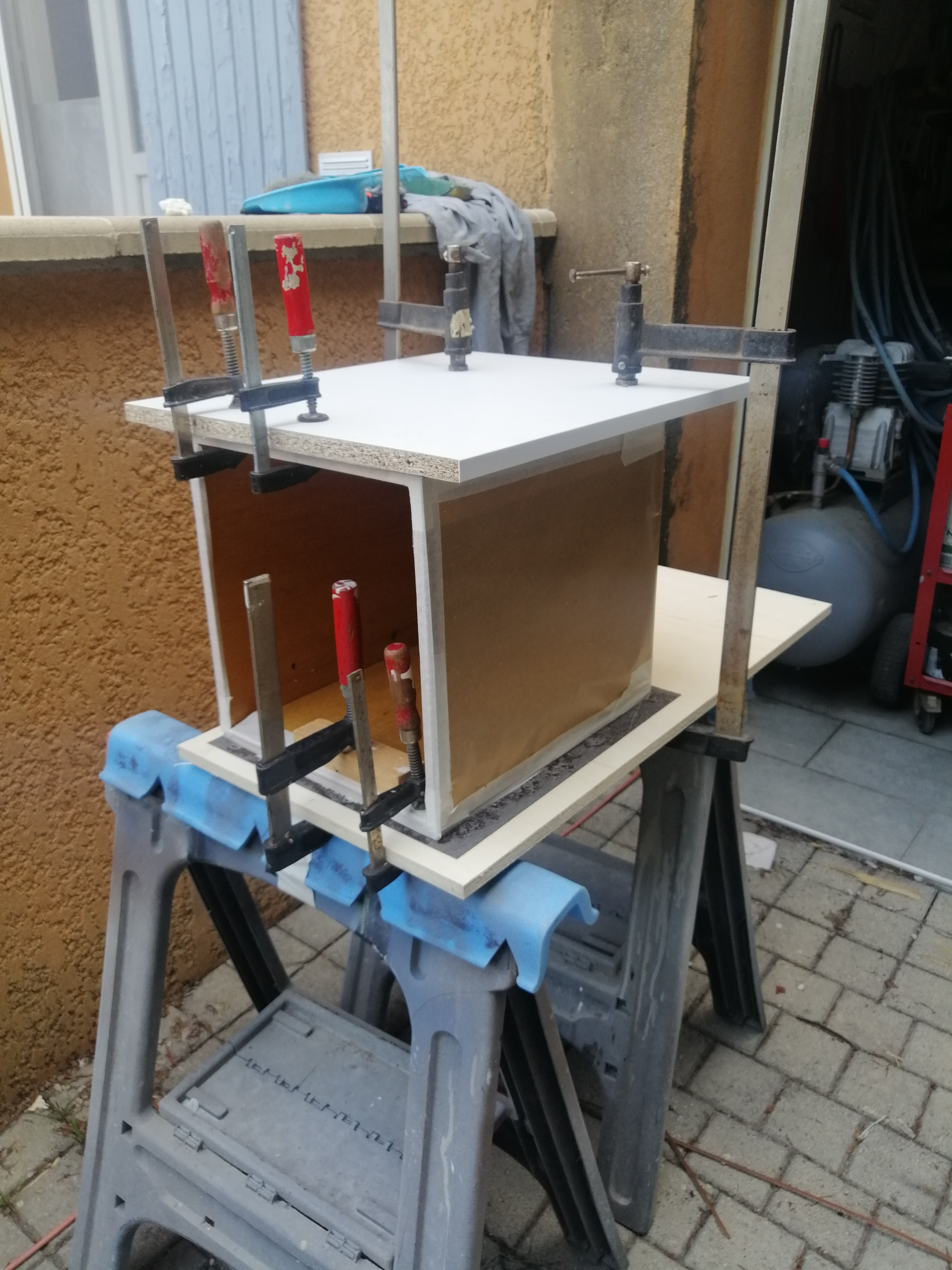

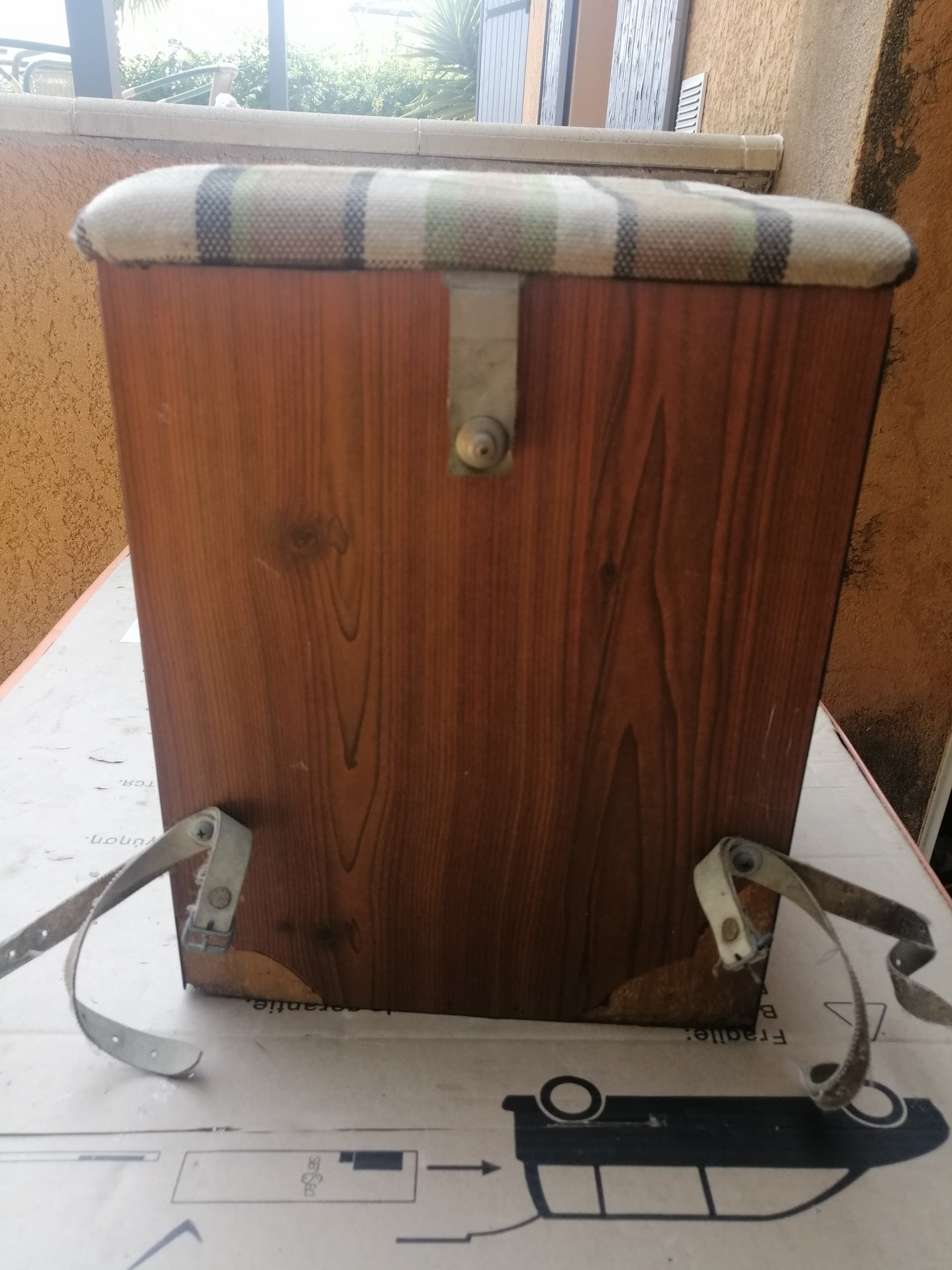

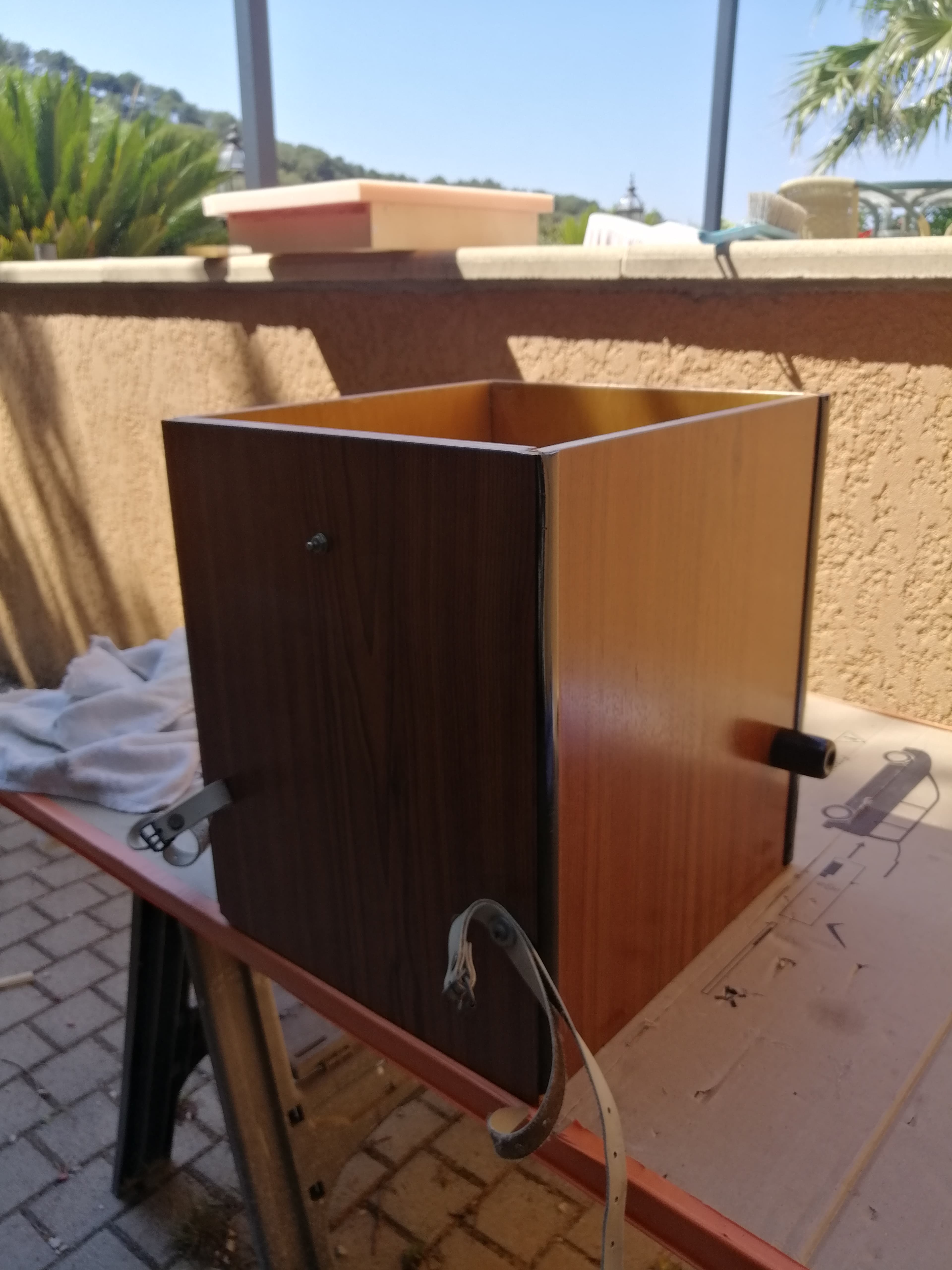

Je continue dans la restauration du placage… Sur meuble entre les 2 sièges avant.
Le deux faces visible sont à reprendre.
Collage et bridage pour 24 heures…
Avant la fraise à effleurer
Le résultat…

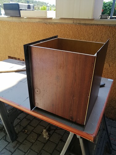

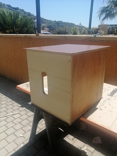

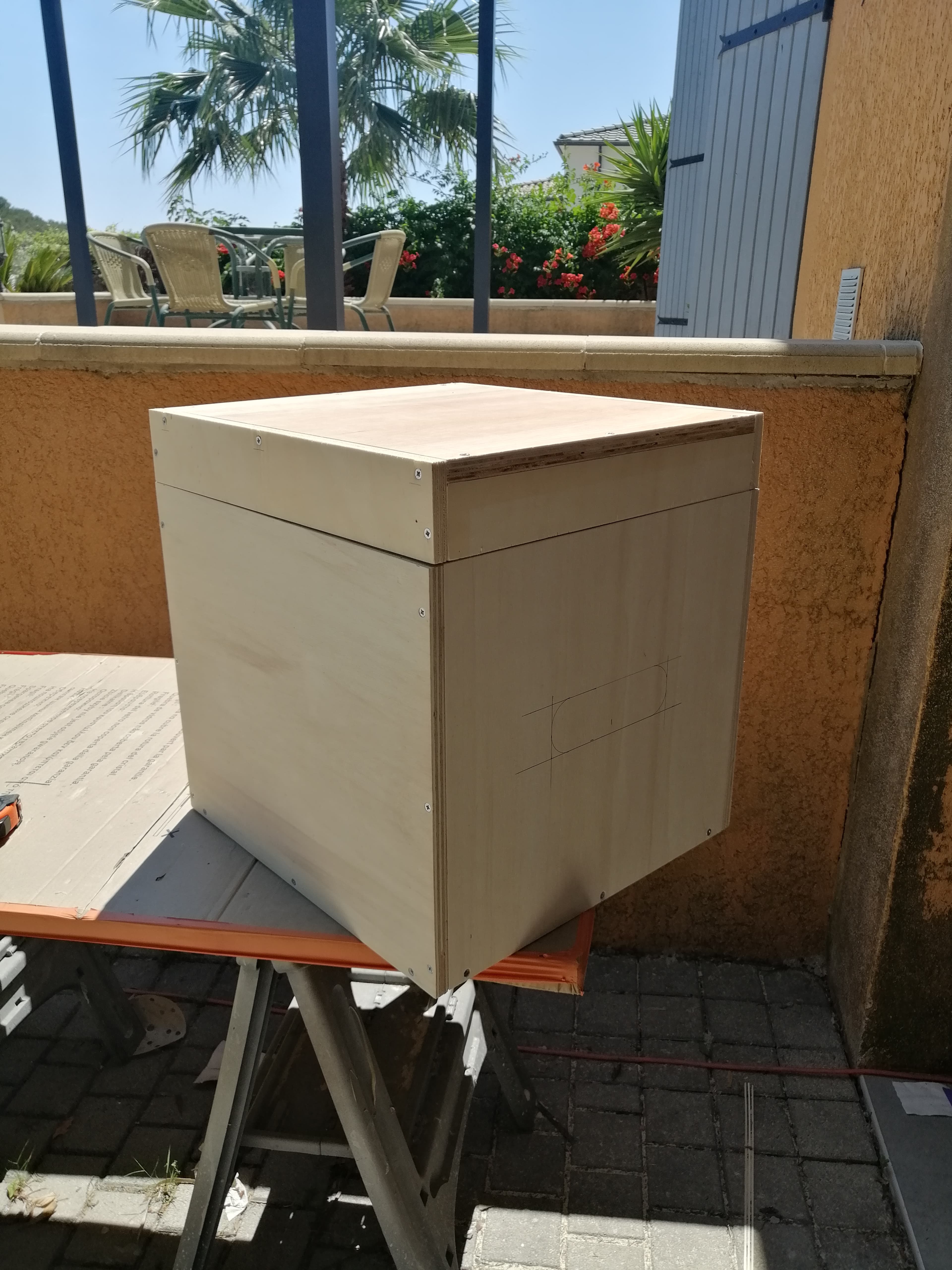

Un nouveau meuble positionné derrière le siège passager pour des wc moderne…
Le caison brut… A recouvrir de placage
Les deux premières faces avant leurs passage à la défonceuse avec la fraise à effleurer.
Les deux dernières faces en cour de séchage…
Bonne semaine à vous tous.
