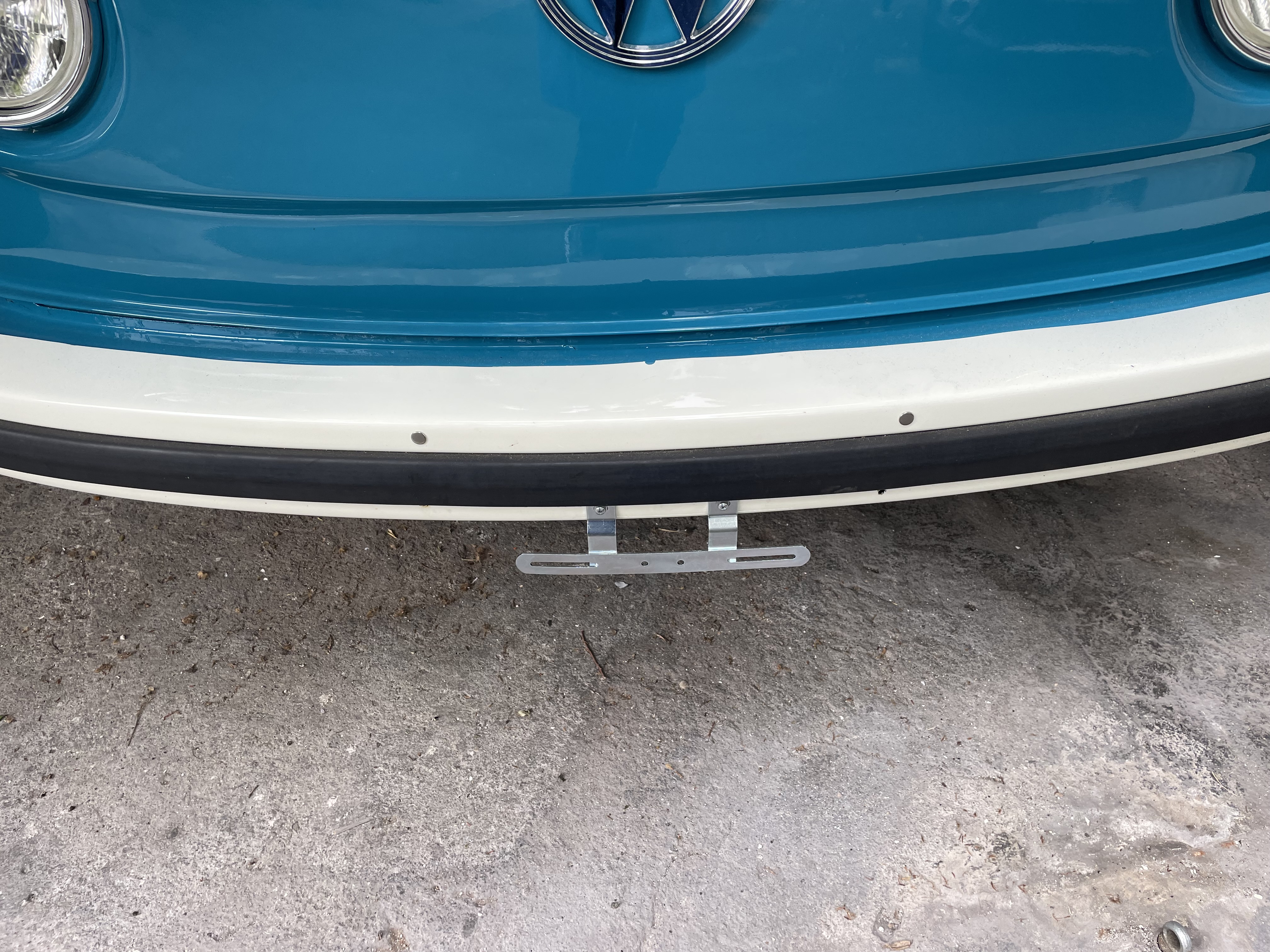

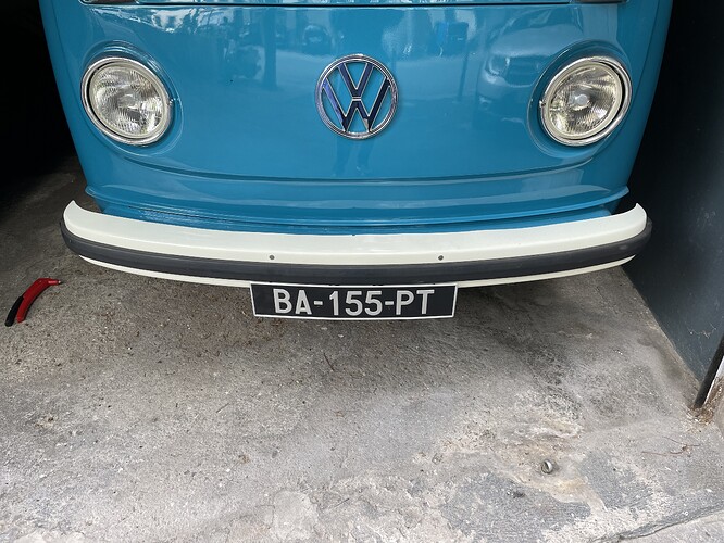

Bonsoir Manu, j’ai bien commandé et reçu le support de plaque.
Par contre es-tu sur que c’est dans ce sens qu’il se monte, car les deux sens sont possibles.
Fixation au dessus ou en dessous du bourrelet.
Merci.
Bonjour Gilles
Tu as raison je pense le décaler vers le bas car c’est pas très joli la plaque mise :winking_face_with_tongue:
Salut Manu
Ça y est j’ai monté le support, j’ai essayé les différentes positions, finalement je l’ai mis vers le bas.
C’est top en effet :winking_face_with_tongue:

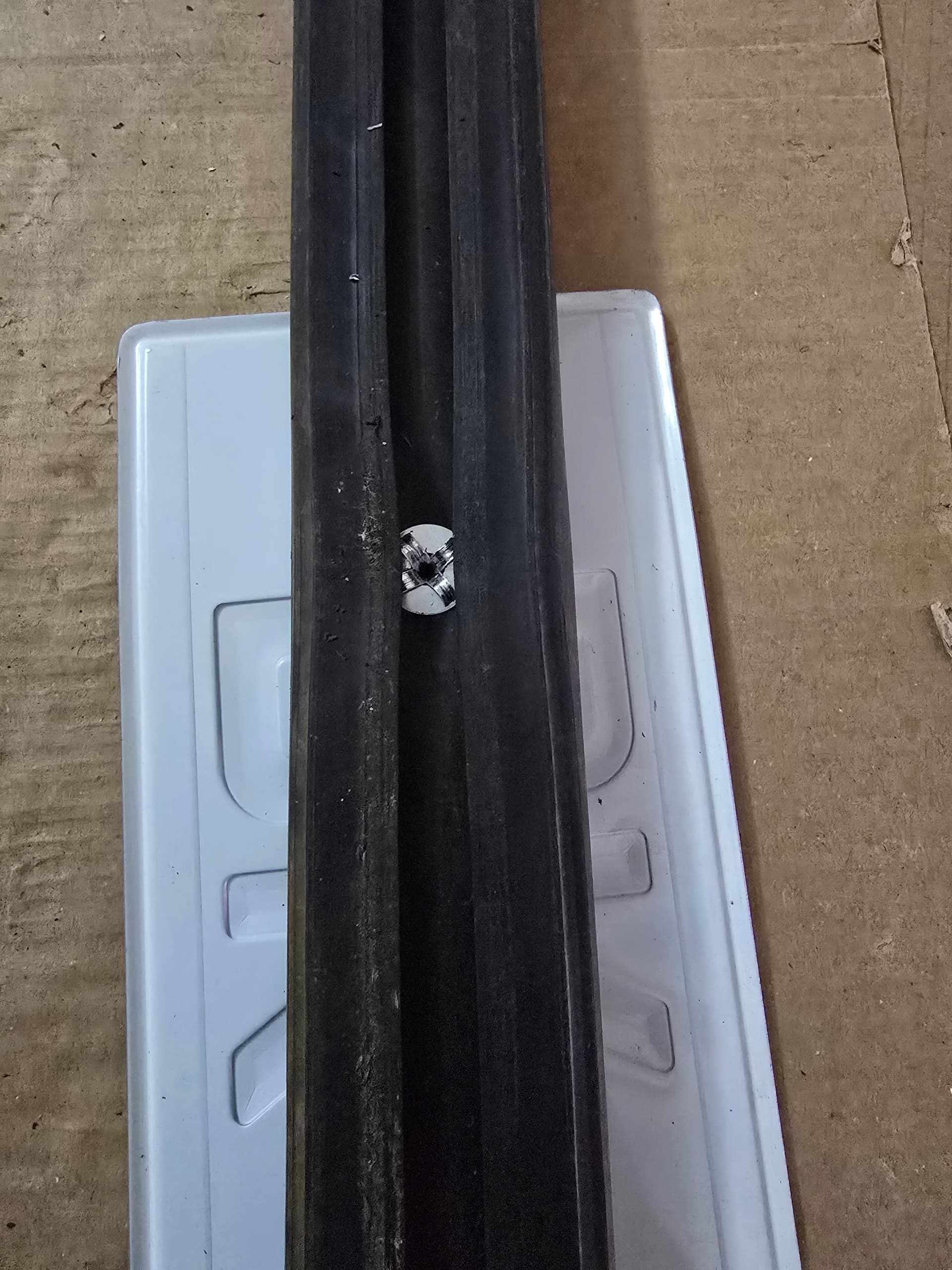

Bonjour voilà comment on a fait pour fixer ma plaque sur le boudin pour ne pas mettre de support : on a mis une rondelle à l intérieur du boudin en caoutchouc pour que le rivet tienne. :call_me_hand:
Oui, mais du coup le boudin ne sert plus si tu touches un peu devant c’est la plaque qui s’écrase.
Ça n’était pas l’objectif.
Bonjour J’avais vue ton montage mais pour moi c’est pas ce que recherche :blush:
Exact !
En position basse sur le support, avec certains dos d’ane hors normes ou des trottoirs hauts/murets quand on se gare en marche avant elle peut aussi être touchée donc C’est à voir au vu de l’utilisation et des besoins de chacun

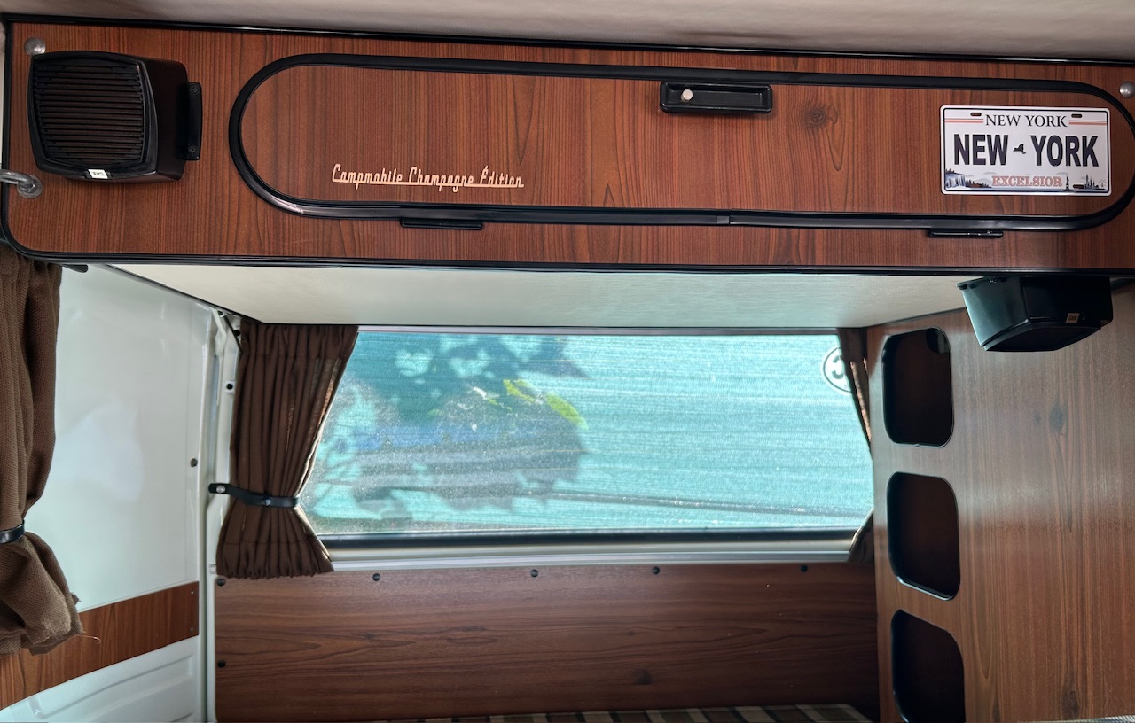

Et pose sur le porte du rangement de la capucine une plaque NYC pour cacher des trous de vis de l’ancien propriétaire et d’un rappel en alu campmobile Champagne édition fait via insta, je n’ai pas voulu changer le plaquage :blush:

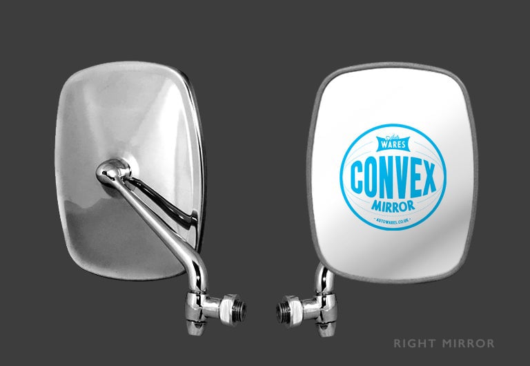

Il y a autowares qui fait ce genre de rétroviseur (ainsi que d’autres accessoires, bien sympa) avec miroir convexe. Ça permet d’avoir un champ de vision plus large.
Par contre c’est en UK donc bonjour les frais de port, mais ils vendent le miroir seul sans retro.
Top, merci pour cette info :+1:
Je vais jeter un oeil :wink:
Il faut faire attention : l’éloignement n’est pas le même suivant si le véhicule est en conduite à droite ou à gauche .
