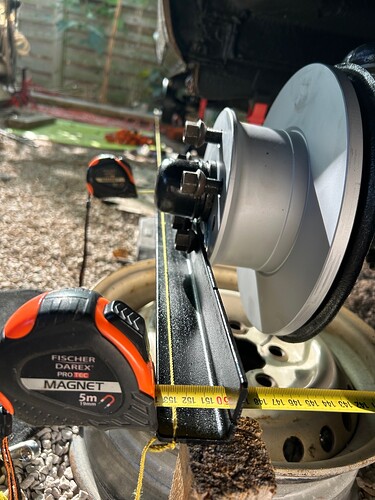

Cette semaine de congés montage des freins et pré réglage du parallélisme avant et arrière.
Pour les freins arrière, montage sur l établi et montage final sur l essieu et serrage aux couples
Préparation d’un outil pour réaliser le pré réglage des parallélismes des roues avant et arrière et l’alignement des deux essieux

Bonjour à toutes et tous
Aujourd’hui réalisation du pré réglage du parallélisme des roues avant avec les équerres
Puis alignement de la roue arrière droite avec la ficelle au départ il y a cet écart
Puis réglage avec la sangle pour avancer le moyeu vers l’avant
Et l’écart est réduit et serrage des vis
Le montage global en attendant la confirmation dans un centre de réglage avec les outils modernes ![]()

Les largeurs des voies avant et arrière sont identiques ?
J’ai rattrapé l’écart avec des rondelles
Belle technique! Mais si je peux ajouter mon grain de sel! Le parallélisme obtimal se fait avec le véhicule sur ses roues! Car la pousser de la barre de direction joue énormément sur celui ci😉
Je peux te confirmer ça car ayant des amortos pneumatiques! Le réglage entre la
Position haute et basse est complément dans les choux!!!
Oui c’est un pré réglage il passera au banc tout de même

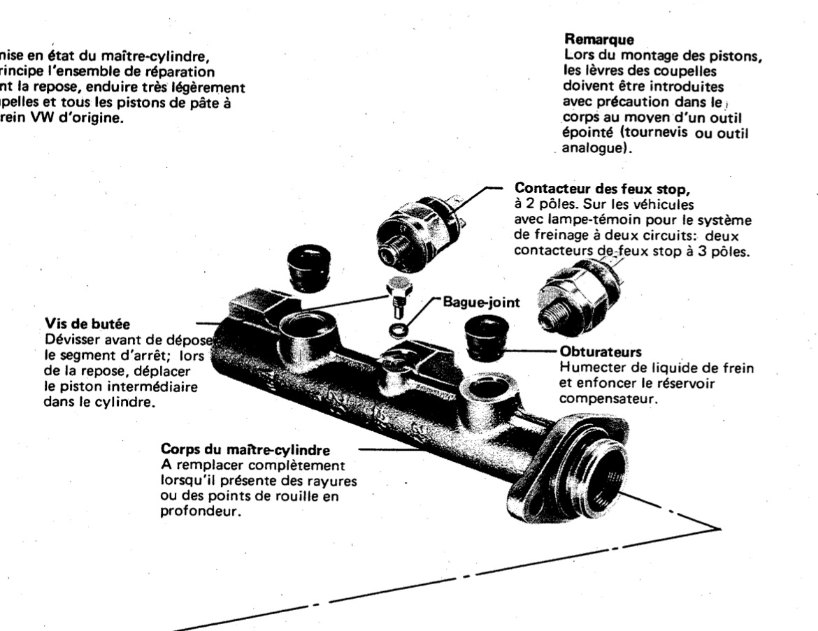

J’ai une question sur le montage des sondes de contacteur de frein
Quel est le serrage de la sonde de contacteur de frein et ou faut-il la coller ?
Merci de vos réponses
c’est un filetage conique.
serrage à la main puis 1/3 de tour avec la clef plate.

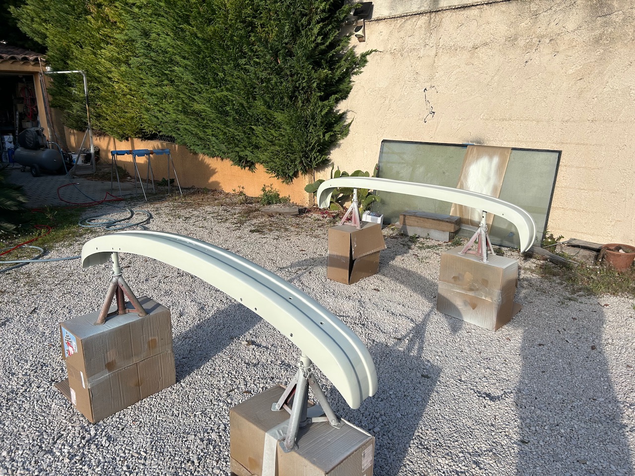

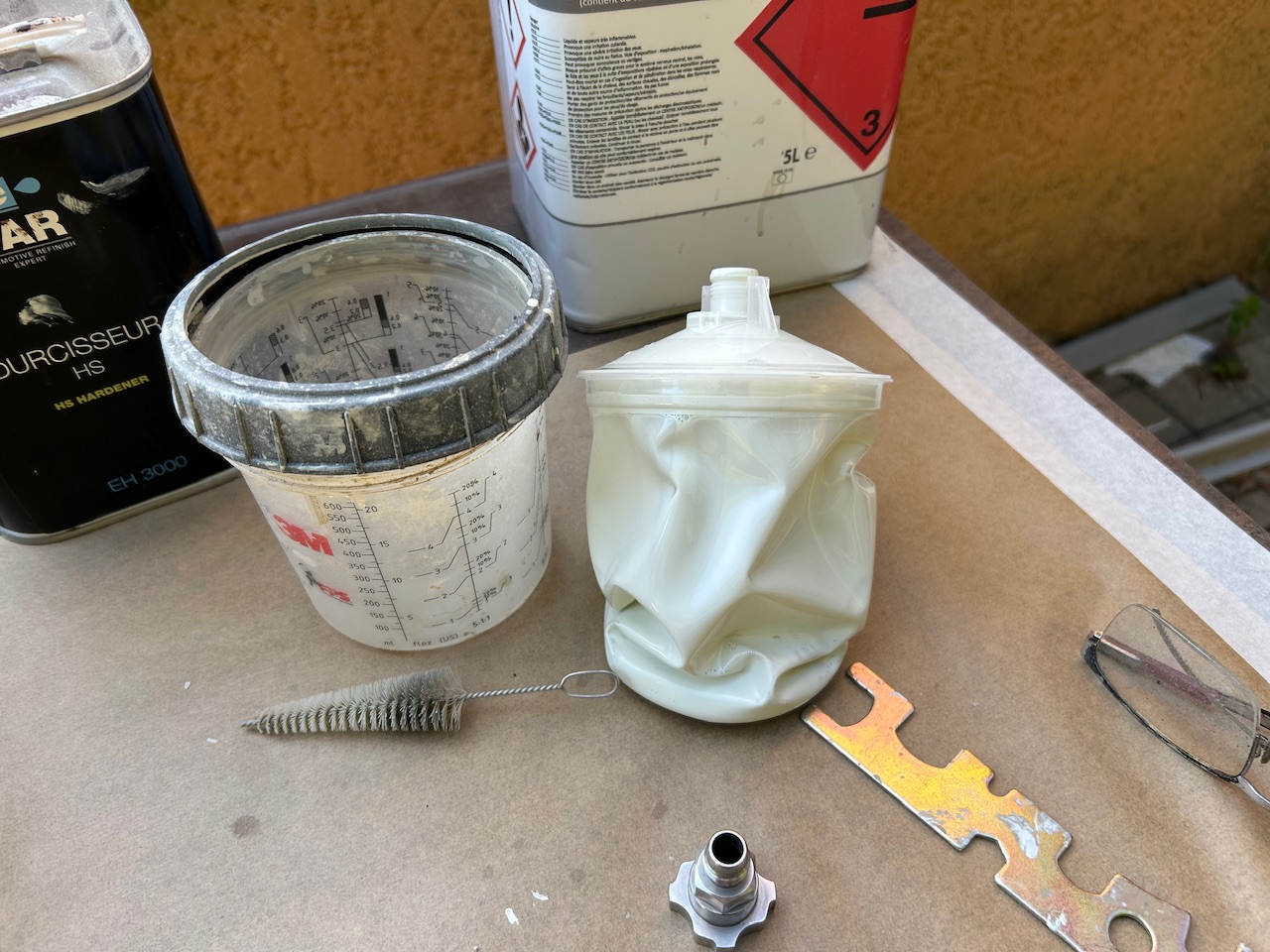

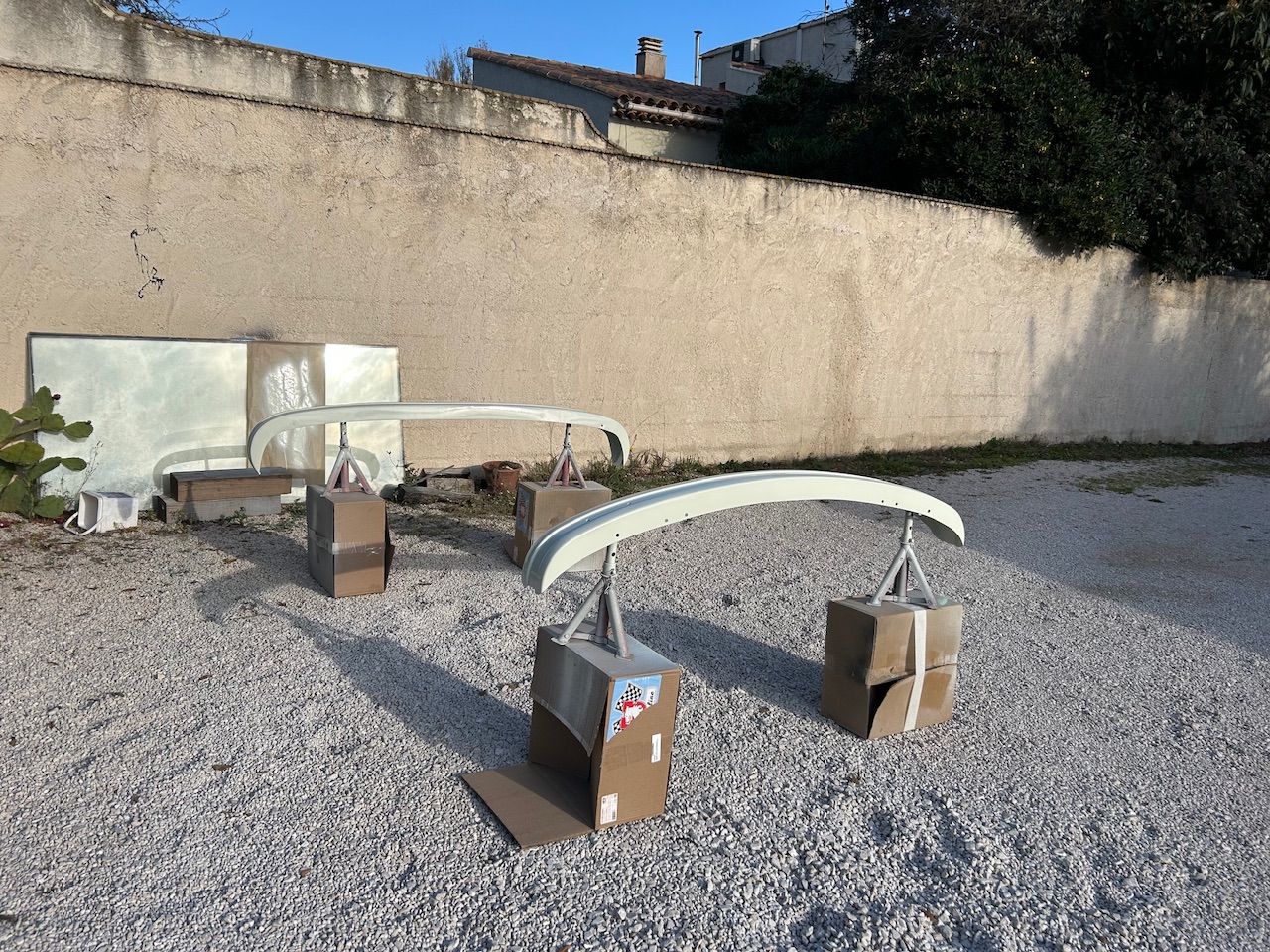

Je profite des douces chaleurs pour peindre et finir les pare chocs avant et arrière.
Après mur réflexion j’ai décidé de les remettre en état puis de les peindre au départ je voulais les faire chromer.
Je sais les champagnes ont de pare choc chromés mais trop de boulot pour obtenir quelque chose de bien alors peinture appliquée à la poche pour une pulvérisation tête en haut.
Demain mécanique
C’est bien du blanc avec une couleur sombre comme son marron, ça rehausse la couleur. Les PC chromés ça rend tristouille sur les couleurs foncées. Tu as bien fait je trouve.

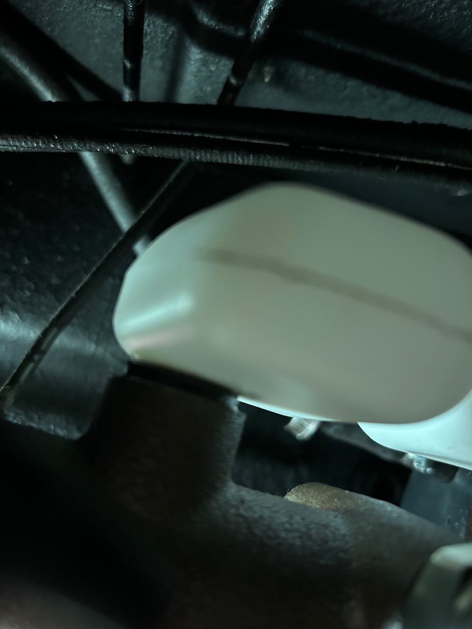

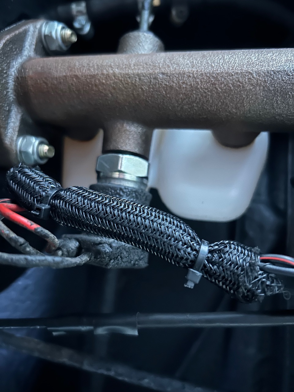

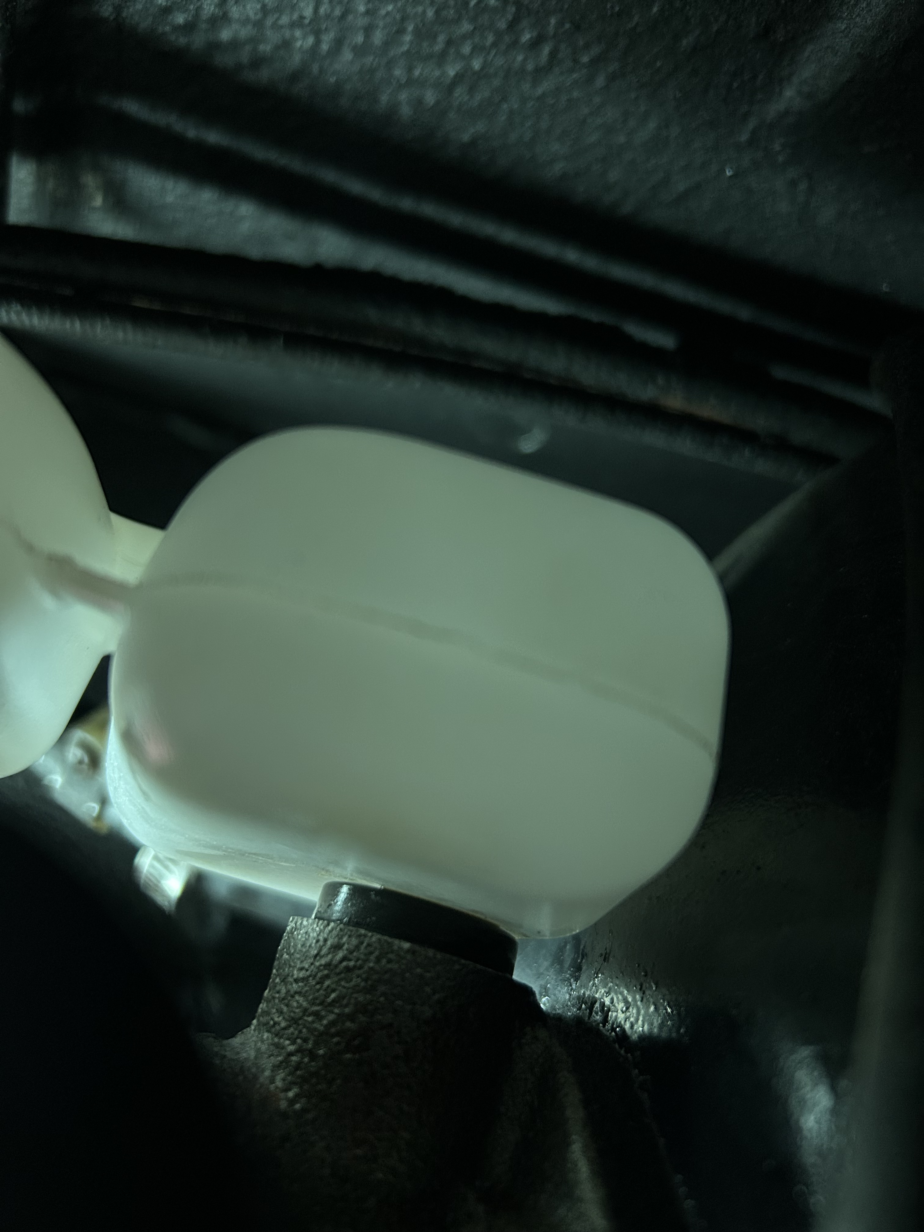

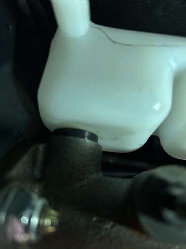

J’ai besoin d’éclairage sur le montage du réservoir de liquide de frein sur le master vac
Cela fait deux fois que je change les 2 joints et malgré le master vav et le réservoir neuf il y a un suintement du liquide de frein au niveau du plan de joint inférieur
J’ai essayé deux techniques la première mettre le joint sur le master vac puis le réservoir et la deuxième mettre les joints sur le réservoir puis sur le master vac
Celui qui fuit
Des idées il faut les coller ? Comment vous les monter

Je l’ai démonté il n’y a pas très longtemps, mais je ne me souviens pas que le joint se voyait encore une fois le reservoir rentré!
J’ai lutté avec un réservoir neuf « adaptable » pour finalement mettre un d’occasion.
J’ai pris le joint neuf de l’adaptable et plus de fuite pourtant à l’œil nu, ils sont identiques!
