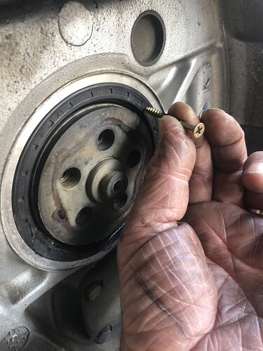

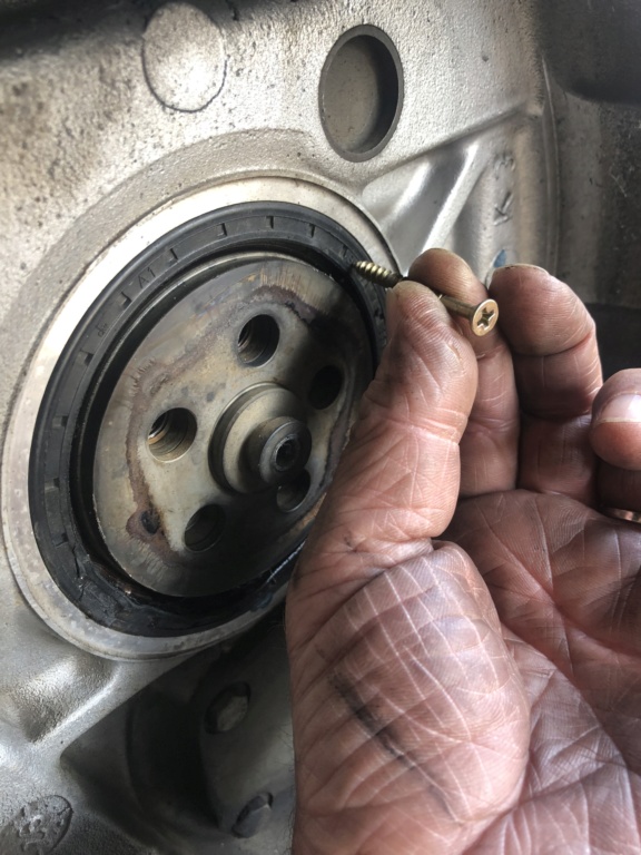

J’ai une question j’arrive pas à démonter les joints Spis sur les moyeux astuces SVP
Bonne semaine :blush::blush::blush::blush:
avec 2 vis à bois à 9 &15 heure
