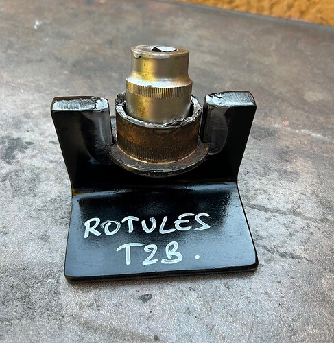

Bonjour à toutes et tous
Les 3 autres rotules sont sorties la 2ème en deux heures et la quatrième en un quart d’heure.
Après avoir ôter le sertissage au burin, j’ai placé le bras à plat entre une cale et mon support.
J’ai utilisé une douille de 27 pour frapper de l’intérieur la bague et l’extraire à la masse…. Une douille de 28 aurait été mieux ![]()
C’est tout à fait possible de les extraire sans presse ![]()

L’angle de 20 degrés pour le piston, c’est juste s’il y a une cale ?
Je pense que oui car il y a les ergots sur la cale qui s’alignent ![]()
Ah oui, je n’avais pas fait gaffe sur les photos

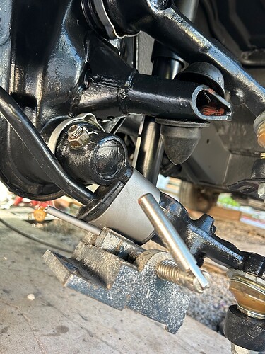

Ce week-end montage des bras de suspension du train avant.
Je commence par les bras supérieurs et après les avoir crantés dans les lames, puis aide du cric roulant pour les soulever et du maillet pour les enfoncer.
Puis les bras inférieurs pas de difficulté

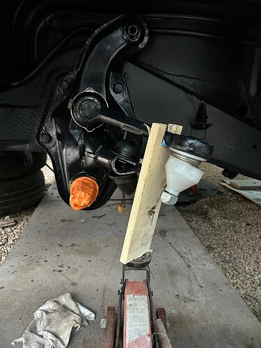

Pour le montage des moyeux de roues, j’ai commencé par le pivot du bas sans trop le serrer , puis à l’aide du cric j’ai lever pour atteindre le pivot supérieur…
Serrage au couple du train avant et des vis pointeaux
L’écrou de serrage de la routule supérieur est trop épais et je ne souhaite pas enlever la rondelle alors la suite la semaine prochaine.
Bonne semaine
