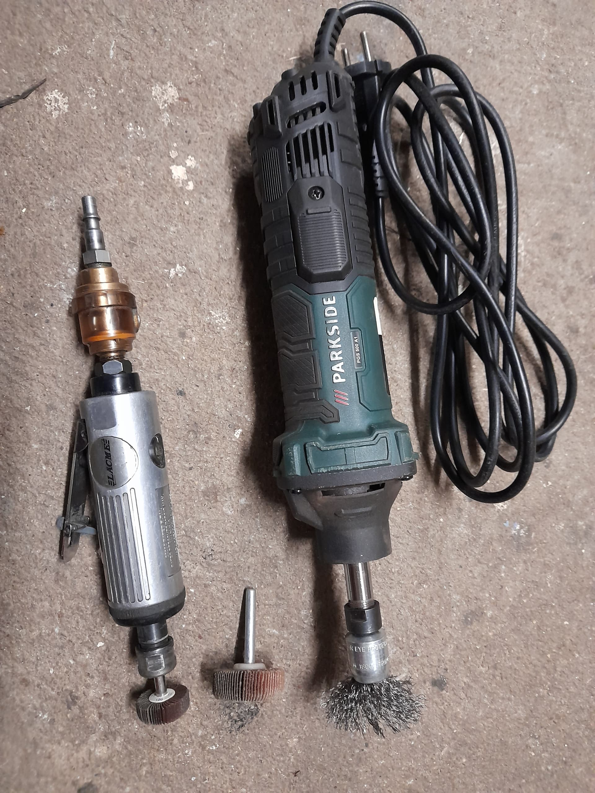

Enlèves toute la calamine que tu peux, où qu’elle soit.
Vas-y doucement quand même, l’alu est tendre et il ne faut pas faire de marques dans les chambres.
Tu dois obtenir un résultat identique à cela :
sinon y’a la technique de fainéant tu prends du décapfour et tu arroses copieusement ta calamine, tu attends 5 minutes et tu essuies et tu répètes l’operation. Attention a juste pas oublier le produit trop longtemps.
