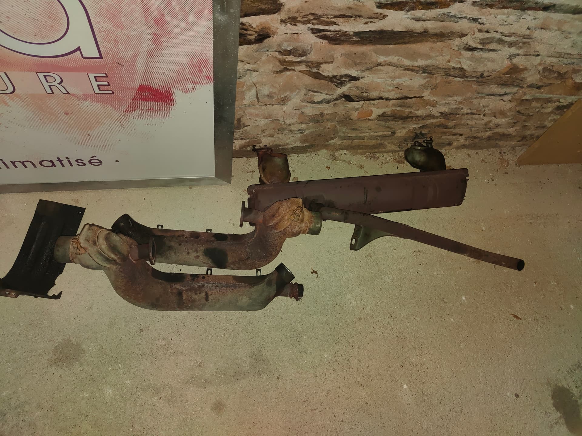

Diagnostic:
Et bien vous allez voir sur les photos, c’est très très très très très gras. Il était grand temps.
Quelques pièces à changer, je m’en doutais bien sûr, sauf pour les boîtes de chauffage. Je vous ferai des photos pour que vous me disiez ce que vous en pensez mais je pense qu’elles sont difficilement récupérables.
