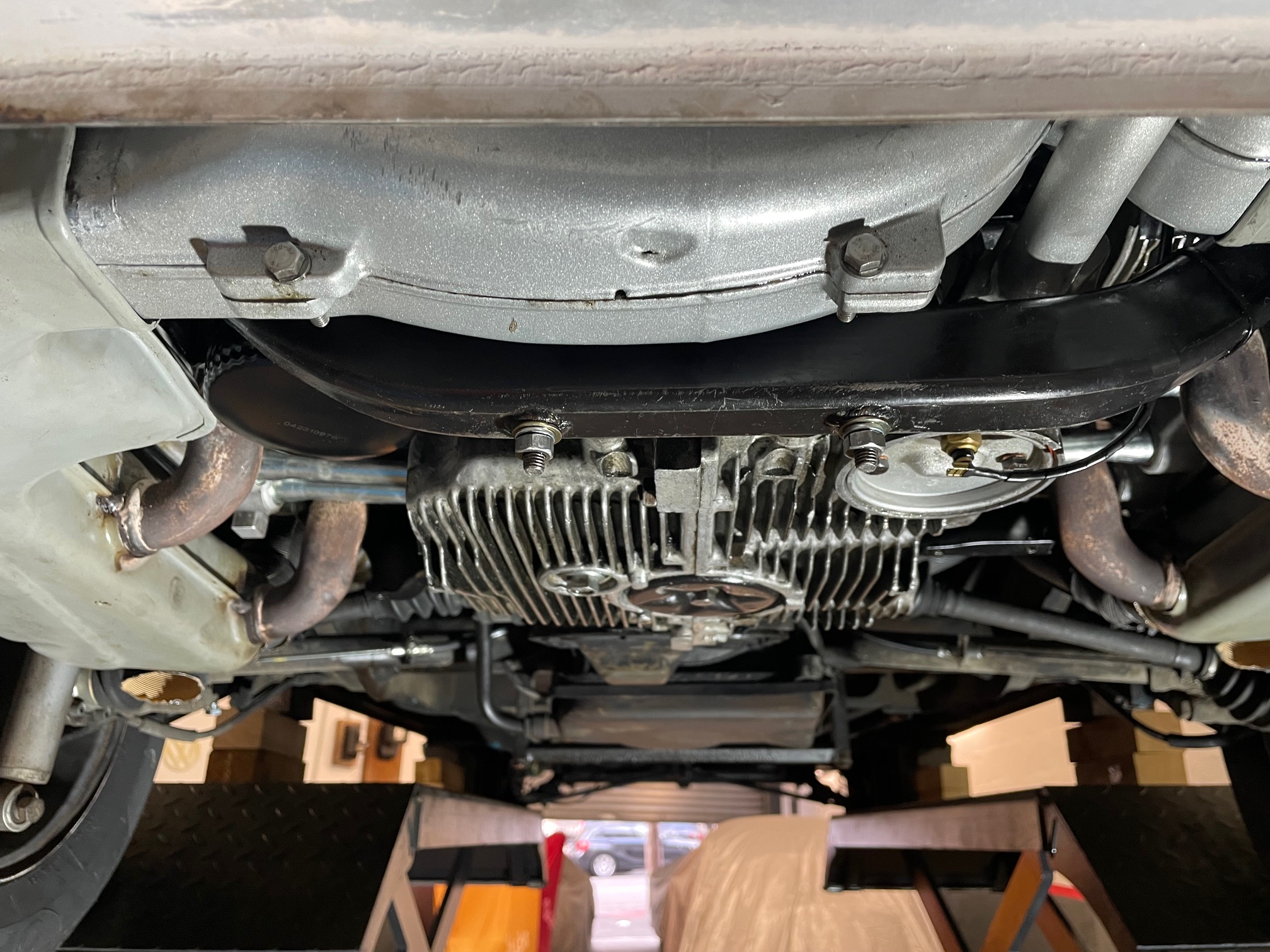

C’est la première fois que j’arrive à mettre une photo
[/url][/img]
Personne n’a dit celà ![]()
Merci por la photo Bertrand70.
Pour un t4 2l cj, je la mets où la sonde de t°, 18/150??? ![]()
Le pas de vis des sondes de pression est bien conique non ?
Sinon je viens de recevoir ma sonde de température à mettre à la place de la jauge d’huile. Elle est très longue…et enfoncée à fond elle dépasse d’au moins 20-30 cm. C’est normal ?
perso, j ai sur le filetage 10x100 de la sonde pression d huile un T avec sonde pression vdo progressive 5b et sonde origine 0.45b
sur le filetage 18x150 a la place du bouchon de piston de regul temp huile une sonde vdo temperature d huile vdo 150c
oui beaucoup de durite de frein sont en 10x100…perso j aime pas le montage…ca tient en pression c est sur mais l huile chauffe fortement la durite donc a terme ca s use plus vite et risque de fuite supp…le moteur vw a deja plein de sources…pas la peine d en mettre d autres…
et puis la temperature d huile doit etre prise en « bain » pas en flux…donc marche pour pression pas temperature
la sonde de temperature d huile a la place de la jauge d huile en vdo est sympa…j ai vu deux modeles, le tien LONG, il faut regler la longueur immerge en prenant modele sur la jauge origine,et effectivement un sacre bout depasse du puit de jauge…
