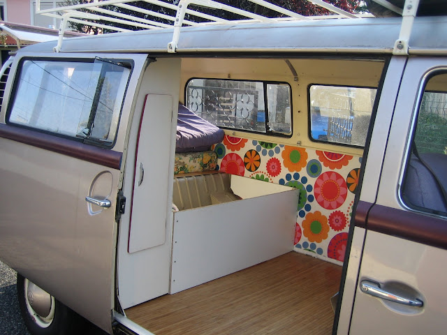

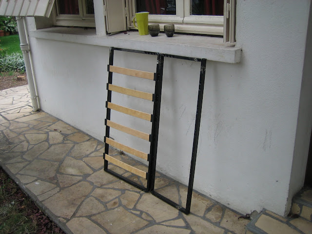

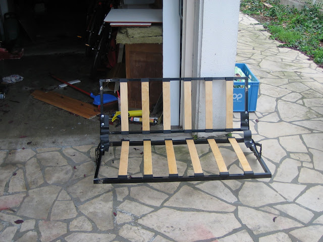

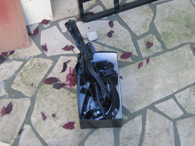

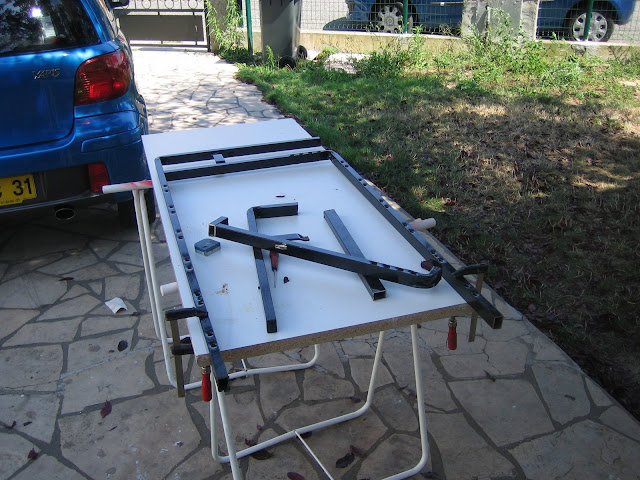

Hier soir l’apéro Toulousain était génial, pleins de bon souvenirs. Taïporikiki m’a en plus fait un super cadeau, il m’a amené une armature de clic lac flambant neuve !!
Je n’ai donc pu résister à l’envie de la découper, et de la martyriser !!

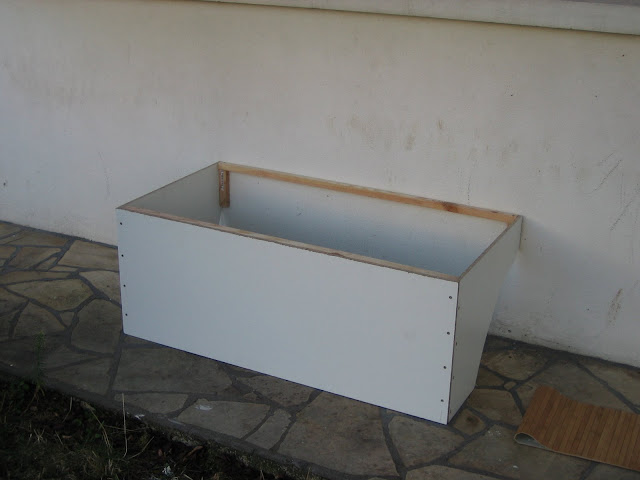

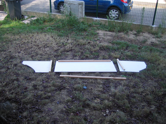

Et comme il me fallait fabriquer un meuble correspondant, bah j’en ai profité, un saut chez casto, parce que chez casto … bah c’est pas loin…

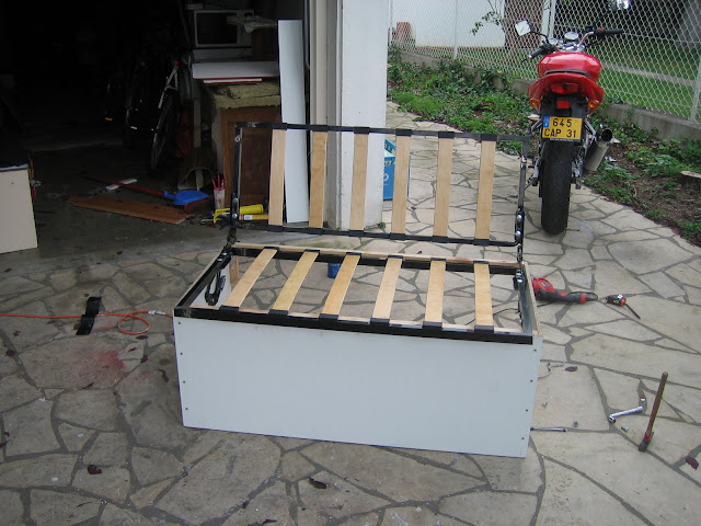

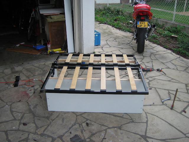

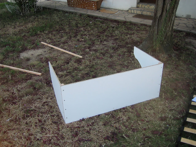

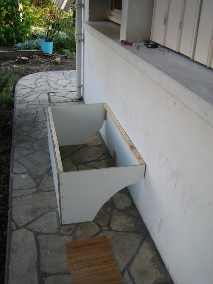

Après découpe des différentes parties on passe à l’assemblage
Avant de terminer on vérifie que ça rentre :grin:
Et on fini de renforcer :
Je vous dis pas le pied que je vais prendre quand je vais y dormir :smiley:

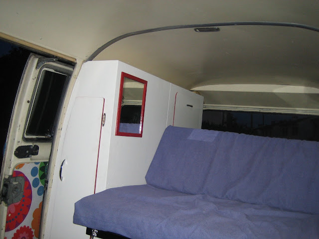

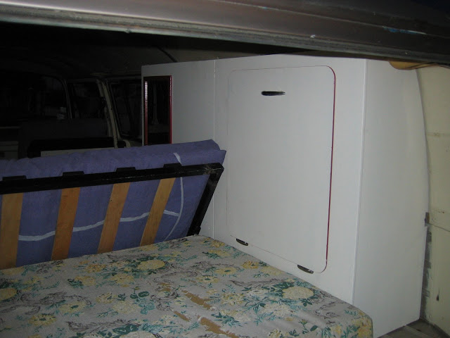

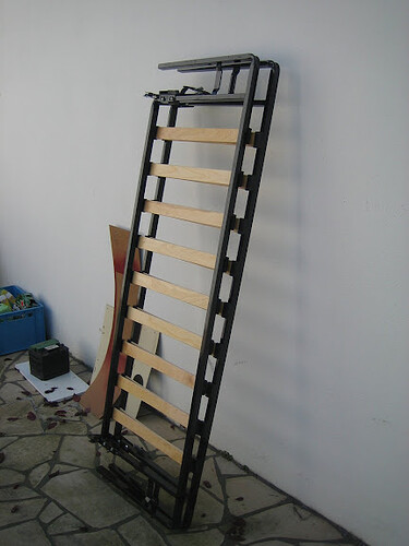

Aujourd’hui j’ai terminé le clic-clac, bien qu’il reste encore quelques renforts à ajouter par-ci par-là…et aussi trouver le système de fixation au combi.

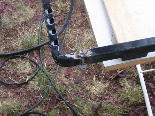

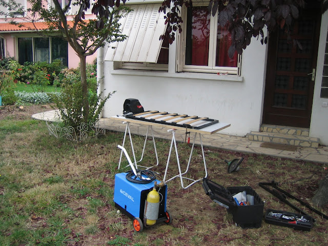

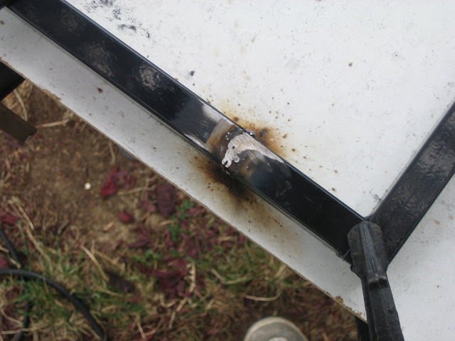

La préparation des pièces avant soudure, faire sauter la peinture pour faciliter la soudure.
Le premières soudures, je ne suis qu’un débutant :
Au bout d’un moment, j’ai fini par trouver le bon réglage et la bonne méthode, alors ça va mieux :
A la fin, je maîtrise, la preuve, ce dindon réalisé avec le MIG :laughing:
Ca commence à prendre forme :
J’ai quand même galéré un moment avant de trouvé la bonne solution pour placer les charnières, mais a force, j’y suis arrivé.
Vidéo ! http://picasaweb.google.fr/dahzz31/Combi/photo#5240757470407818978

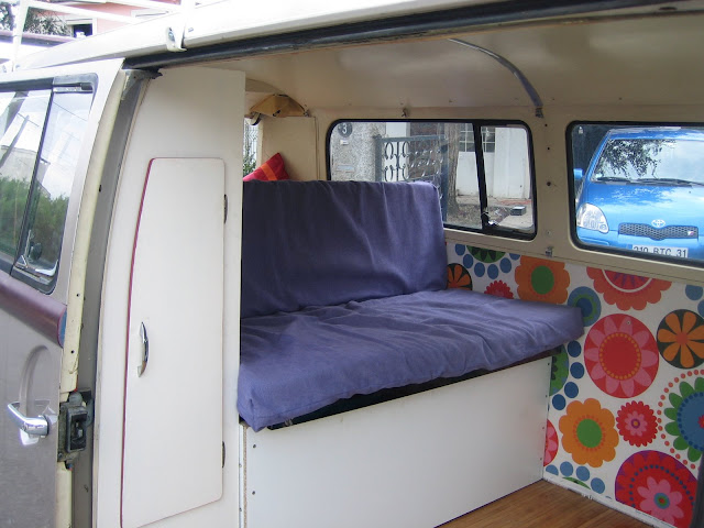

Mise en place dans le combi :

Nickel le clic clac
bon boulot et vive casto :wink:
bonne continuation à toi et à ton combi
Super bon boulot le Dahzz, a quand la 1er nuit!!?? :smiley:

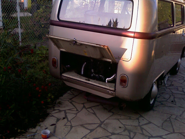

Enfin, ce soir, j’ai enlevé l’aérofrein qui me sert de galerie :
J’ai aussi reposé la porte basculante à l’arrière, je suis assez content du résultat, j’avais peur que ça fasse ambulance !

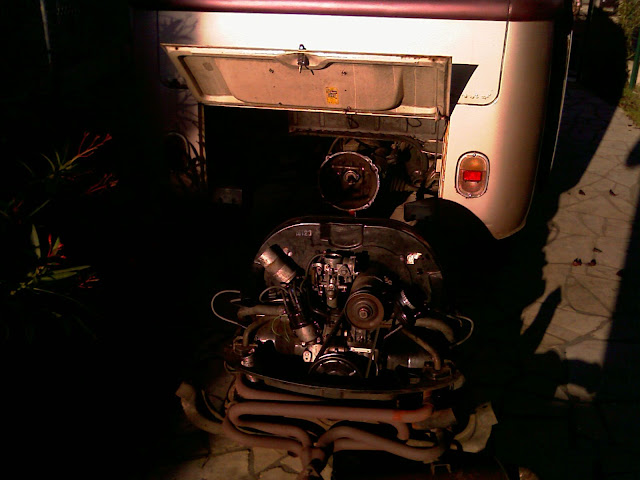

Et je suis donc parti faire un tour pour écouter le doux bruit du moteur sans les bruits de casseroles…1km plus loin, en redémarrant à un feu rouge, au moment ou je passait la troisième, ça à fait crack… pédale d’embrayage au plancher, juste le temps de me garer sur un parking… En premier lieu j’ai pensé au câble qui avait laché. Mais ça semble plus grave, car la commande de l’embrayage au niveau de la boite est coincée en position débrayée…
Dimanche soir, avec Seniorcanardo, et mon frangin, et ma chérie (qui m’a remorqué avec brio) on a ramené le malade à l’hôpital…
Lundi soir j’ai donc entrepris le démontage du moteur en suivant les instructions que j’avais trouvé sur OD.
Dépose du pare-choc :
Dépose de la jupe :
Merci à Ourson2424 pour ces conseils qui m’ont évité de me retrouver avec la boite parterre.
Ce soir le combi devrait accoucher d’un moteur.

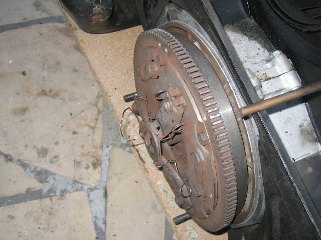

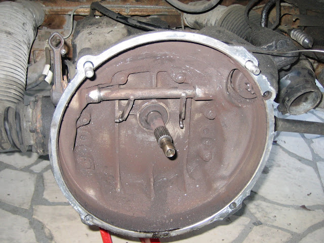

Ce soir démoulage du 1600 :
Et derrière, une mauvaise surprise :

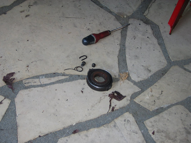

La butée :
La fourchette qui à morflé :
Les ressorts de maintient de l’embrayage :
J’ai déposé la fourchette, heureusement que j’ai pu emprunter l’arrache moyeu de mon voisin.
