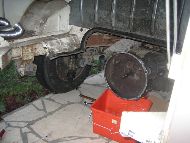

Voila le programme de ce soir :
Vidange de la boite,
Mise en place du nouvel embrayage :

pour un débutant, t’es quand meme adroit de tes mains !!!
bon courage pour le remontage moteur, et tant que tu y est , change le joint spi de boite, et pourquoi pas un nettoyage réservoir avant de remonter le moteur :wink:
Tu as absolument raison, cependant, je ne vois pas trop de quel joint tu parles… celui qui se trouve sur le nez de boite ?

oui je te parle du joint spi de boite, car j’ai appris qu’il y en avait 2 des joints spi … un coté embrayage/ MOTEUR, et l’autre côté boite /embrayage (au dorit du nez de boite).
pour savoir si ton joint est naze, en fait il faut qu’il soit un peu souple, et pas dure comme du bois…
mais tant que tu y es, autant changer les deux joints, tu seras tranquille pour un moment… :wink:
