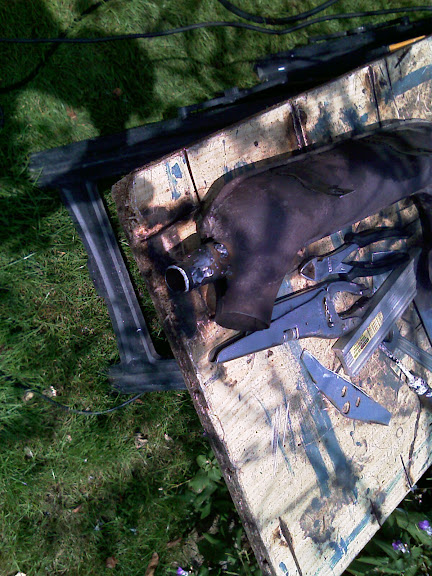

J’ai profité du passage de mon frère pour l’amener faire un tour. Tant qu’a faire, je suis passé chez speed shop pour acheter un bouchon d’essence. J’ai terminé ma journée en réparant le warning qui ne fonctionnait pas.
Prochaine étape, remplacer la ceinture et réparer le pot d’échappement en vue de la contre-visite du CT. J’ai également prévu de réparer l’éclairage du compteur de vitesse.

Problème de fuite au collecteur
