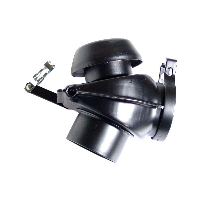

-N’ayant pas remis mes 2 gaines de chauffage dans le compartiment moteur, nous nous sommes aperçus que les boîtes de chauffages soufflaient de l’air très chaud dans le moteur. Bouchées provisoirement avec 2 chiffons nous avons fait un essai sur route. La température montaient plus doucement mais les 110 degrés finissaient par être dépassés.

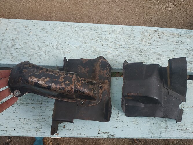

  • Après échange au téléphone avec Georges (pour ce qui connaissent ce grand spécialiste flat4 et flat6 dans le sud Drôme :wink:), il nous a conseillé d’enlever ces deux tôles sous le moteur devant les cylindres 1 et 3 pour un meilleur refroidissement.
-nous en avons profité pour réparer les tôles cassées sous les tubes enveloppes

  • Je vais aussi tenter un nouveau roulage en enlevant les chiffons et en remettant les gaines entre les boîtes et la turbine de chauffage. Vous savez ce que je peux faire sur ces boîtes de chauffages (neuves) pour qu’elles envoient moins airs chaud dans le moteur ou c’est le fonctionnement normal ?

Salut, tu as des clapets de régulation sur le système normalement .
Si tu ne souffles pas dans les boites chauffage, il faut mettre des J-tubes, sinon ça chauffe.

Oui effectivement j’ai les clapets et ils sont neufs. J’ai passé le weekend dessus mais je n’ai pas fait de photos détaillées :roll_eyes:
Le weekend prochain je m’y mets et vous enverrai les photos. Peut être que vous trouverez un truc manquant ou mal monté sur le circuit de chauffage.

Malgres l’expérience inconditionnelle de george, perso je ne suis pas pour supprimer des tôles ! Certe ça amène plus d’air sous les cylindres 1et3, mais ça empêche aussi le bon débit au dessus! Elles sont là pour dirige l’air vers l’AR du moteur :wink: c’est du dépannage ok!

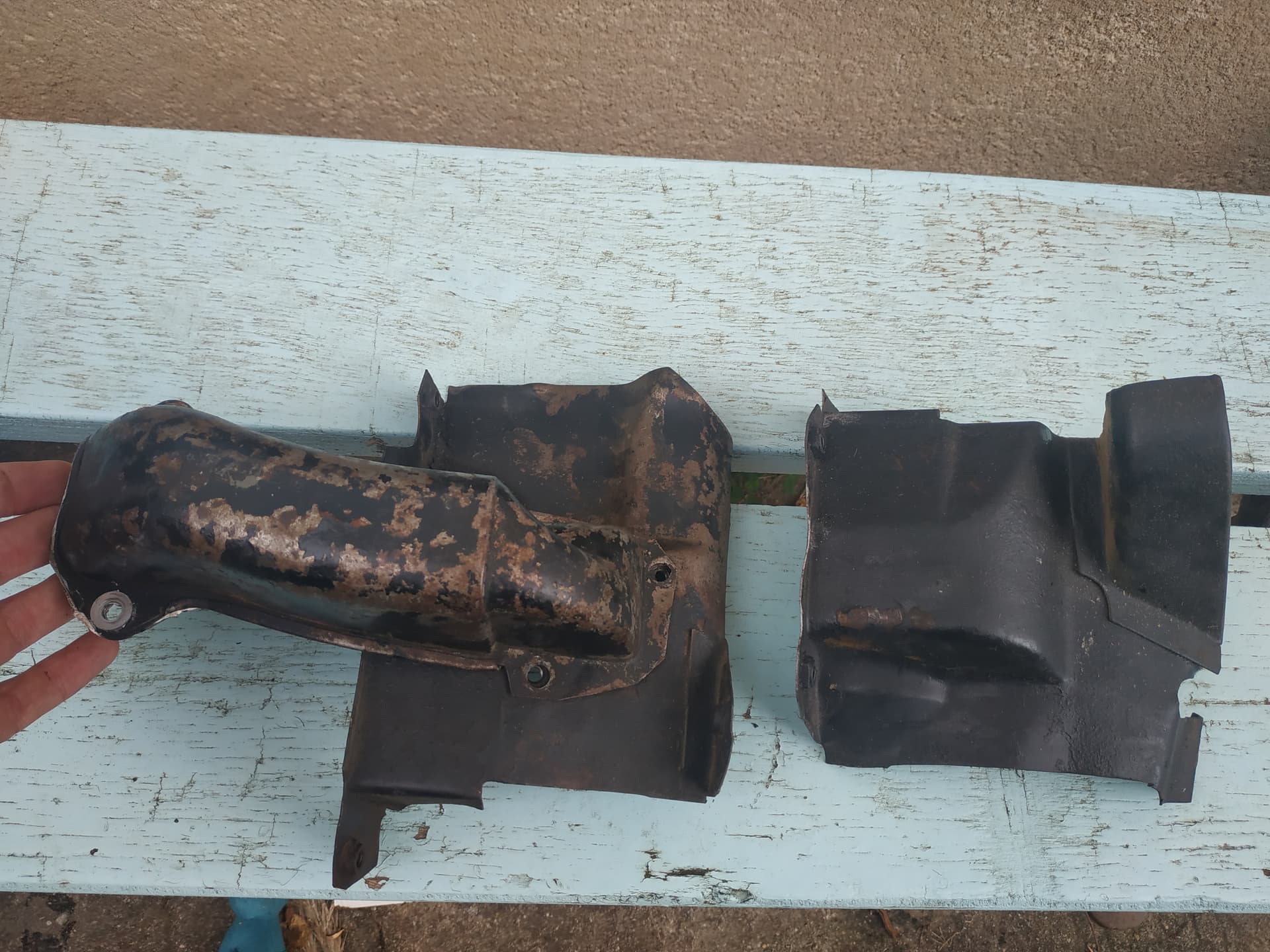

Voici un éclaté des tôles moteur :
Entouré en bas à droite et en vert, tu reconnaîtra deux des trois tôles retirées provisoirement. Il s’agit de la tôle derrière le cylindre 1. Cette tôle de cylindre, grâce à la tôle qui forme de coude, est raccordée à l’arrière de la grande tôle principale à l’arrière du moteur.
Il me manque la pièce barrée en rouge sur le schéma. Par conséquent, l’air chaud du cylindre 1 est renvoyé directement (et inutilement?) dans le compartiment moteur par le trou encadré en rouge.

  • Cette pièce manquante barrée en rouge aurait elle, à l’origine, un rapport avec le filtre à air à bain d’huile? (A l’origine en injection, le bus a été passé en carbu avec les filtres à air au dessus)
  • Puis je remonter ces les deux tôles du cylindre 1 et boucher cette entrée d’air chaud dans le compartiment moteur (encadrée en rouge)? Le fait de boucher ce trou, permet-il d’éviter les entrées d’air chaud tout en préservant le refroidissement du cylindre 1?
Si mes explications sont incompréhensibles, fais moi signe et je te transmets mon numéro de téléphone avec plaisir.
Au plaisir de te lire,
Maximilien
Oui, c’était le préchauffage de l’air d’admission en cas de grand froid. Sur injection je suis pas sûr :thinking:
Il faut comme tu dis le
Boucher par un bout de tôle rivete ou vissé sur la tole
De derrière :+1:
Merci beaucoup RV! Jonction des deux tôles bouchée vendredi avec une plaque en métal. Y a plus qu’à remonter et faire l’essai :wink:

J’ai bouché le coude d’admission d’air chaud avec une tôle et j’ai remonté mes tôles devant les cylindres 1 et 3.

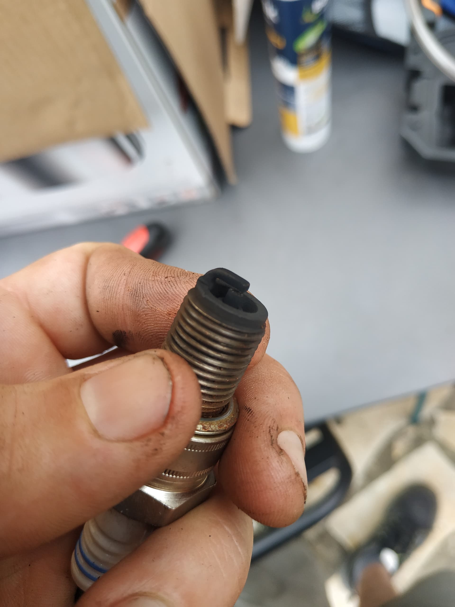

Ma bougie du cylindre 3 était blanche signe d’un mélange trop pauvre, probablement à l’origine de ma surchauffe.
Après un tour de vis et une centaine de kilomètre voici le résultat
Peut être un poil trop riche maintenant ?

La bougie est un peu trop noire effectivement.
