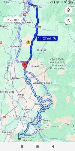

Je profite de ce retour de week-end pour vous donner quelques nouvelles. Nous terminons le rodage du type 4 avec un joli road trip entre Drôme et Vaucluse.

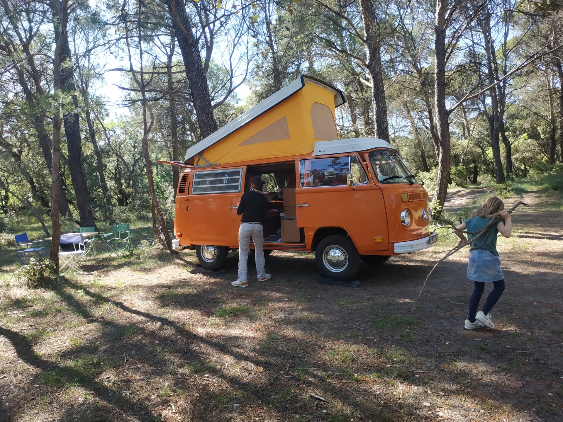

Nous sommes partis de Valence mercredi avec une petite halte pour la nuit dans la forêt près de Monségur sur Lauzon.
