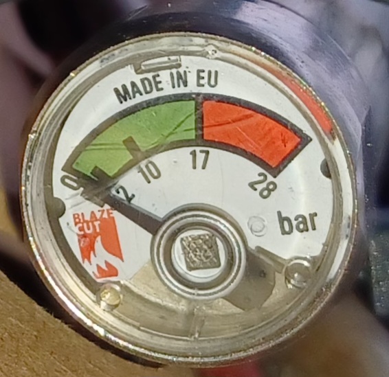

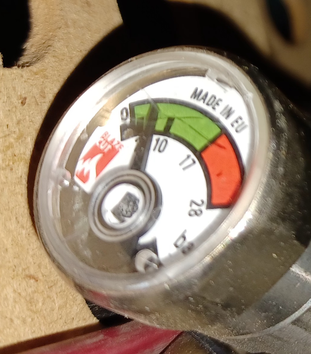

Promenade pour tester le blazecut.
Direction Les Estables, station de sports d’hiver de la Haute-Loire. Mince alors, le moteur ne peut pas chauffer avec ce vent à décorner les mistinguettes!
Retour au garage. Le moteur se rechauffe bien à l’arrêt, puisqu’il n’y a plus ce vent fou qui s’y engouffre. Comparaison blazecut avant de rouler:
Et après, moteur chaud:
Resultat: opérationnel :+1: :innocent::hugs:

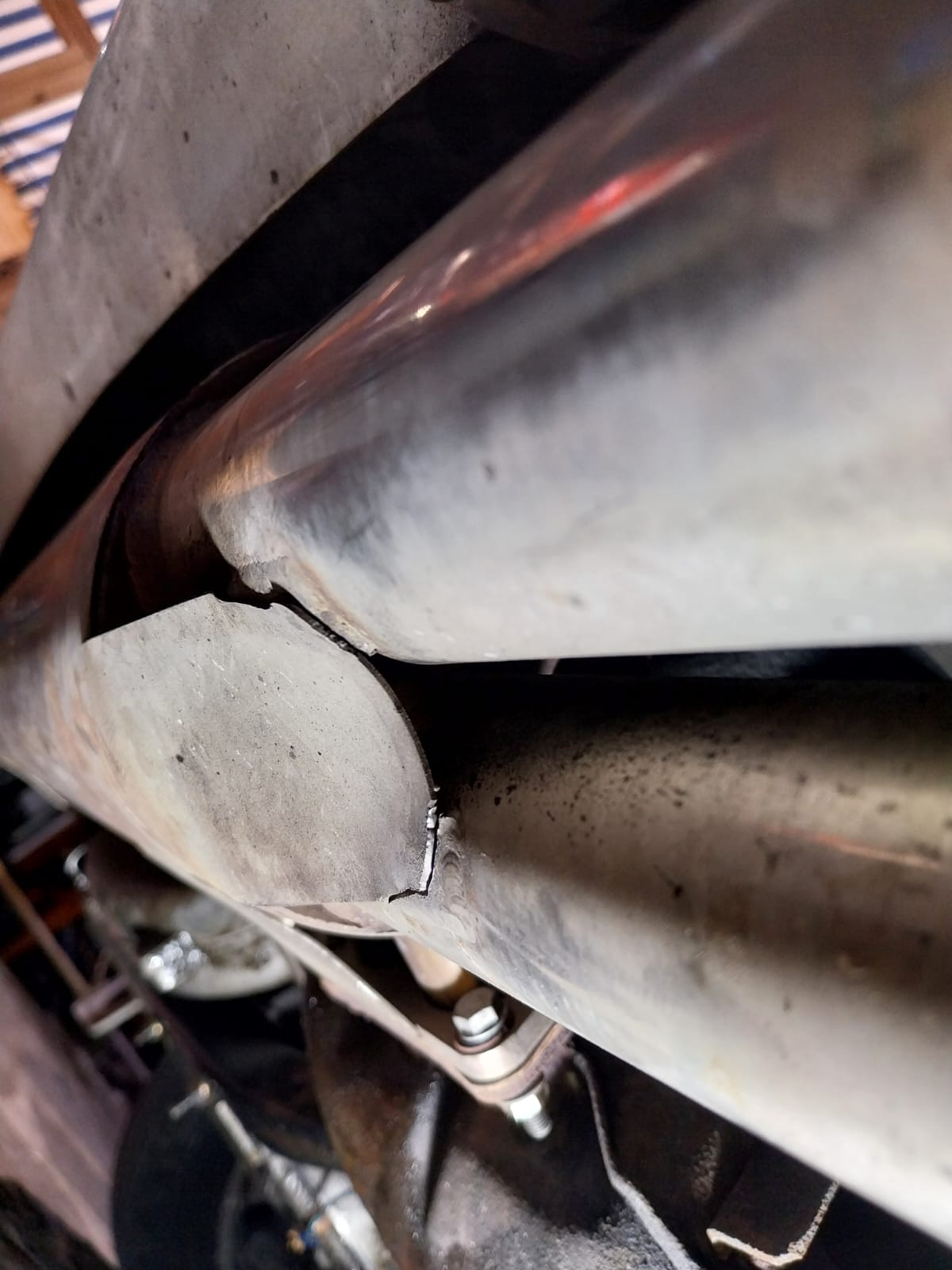

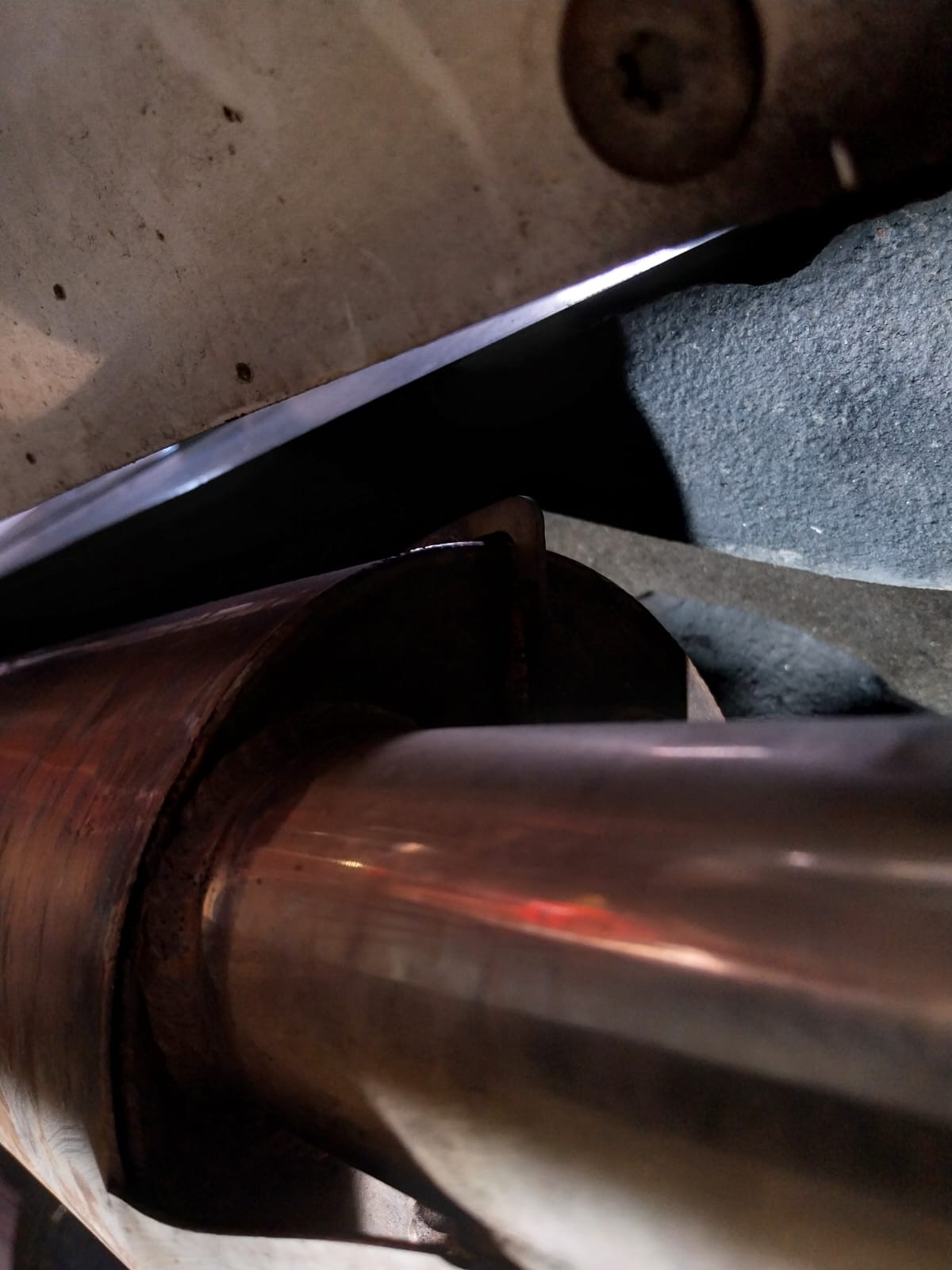

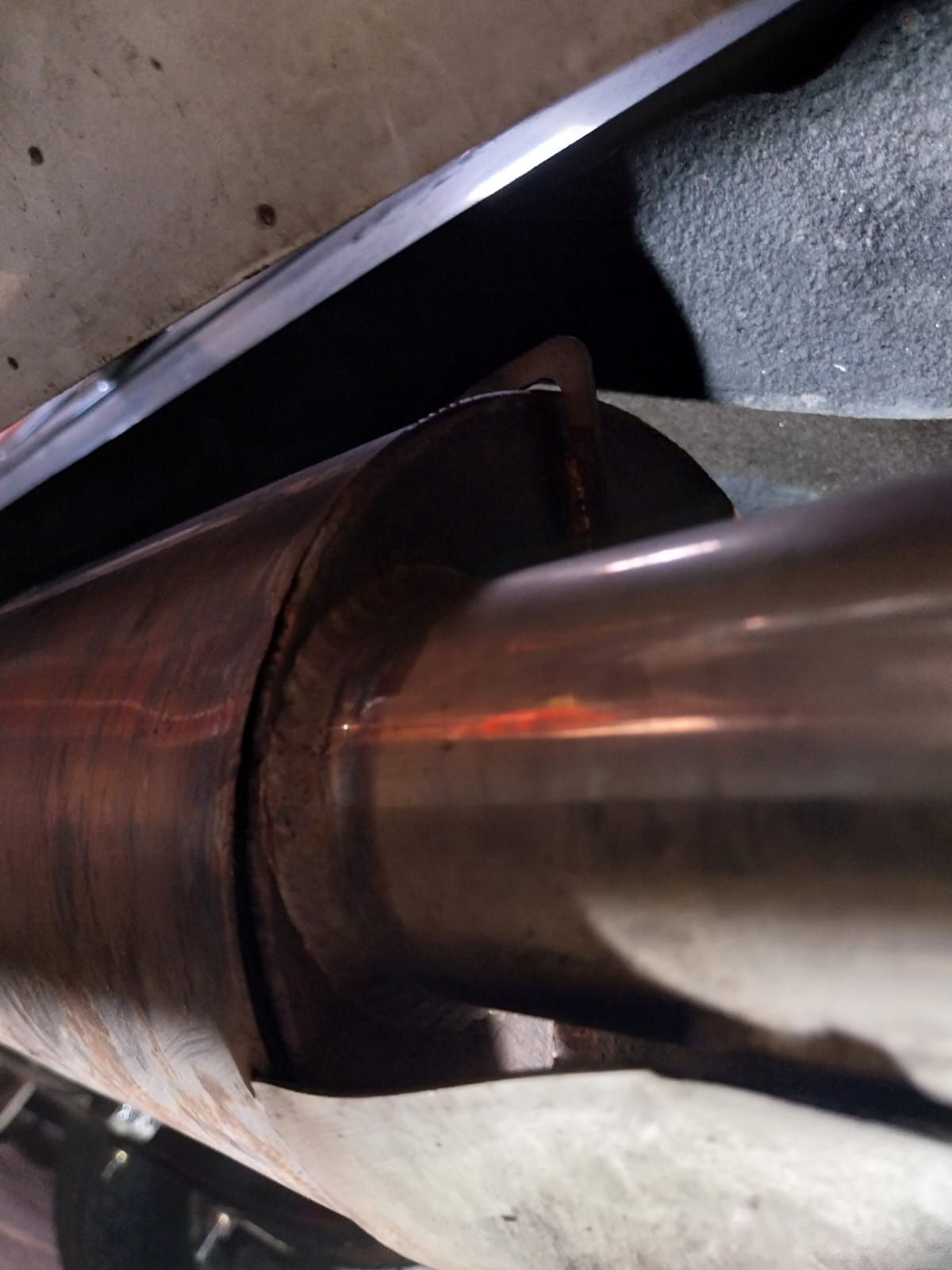

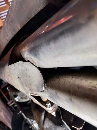

Pot d’échappement en inox garanti à …vie…( +1jour :partying_face:) fissuré. Seul pépin, bon ça va.
Était-ce la cause de vos pétarades ou la conséquence (explosion dans le pot) ?
Concernant votre conso d’essence, tout ce que je peux te dire c’est que votre bus sent plus l’essence que d’autres suivis le week-end dernier
Tu exagères Sophie ! à l’époque de l’obsolescence programmée, dix ans c’est déjà 2 vies :rage:
Bonjour @chataigne
1: oui, pot fissuré donc pétarade fort. Ça a commencé dimanche matin.
2: il est reglé trop riche c’est pour ça qu’il « n’a jamais pas soif » et sent l’essence. On retournera voir un régleur de carburateurs, car ça doit venir de là.
Le pot d’échappement est en inox certes…mais les vis, quant à elles, non. Elles sont archi rouillées et le pot est indémontable. François est furax.:rage:
Les vis en inox c’est pas forcément mieux. Ça grippe à mort parfois. Vaut parfois mieux des aciers mais avec de bonne graisse haute température
Je suis un allergique de la rouille, et les vis d’échappement en font partie, largement, c’est d’un pénible quand tout est pourri !!
Je passe systématiquement tout en inox, sur toutes mes autos, tout est généreusement monté à la graisse cuivrée, et plus aucun souci de montage/démontage, c’est nickel.
Effectivement le tout inox est sensible au grippage par sa nature et les poussières qu’il génère dans les filets, mais on observe ce phénomène surtout sur des diamètres plus important de visserie.
C’est un sujet qui revient très régulièrement dans le nucléaire, là où je travaille, puisque beaucoup de choses sont montées en tout inox.
Moi je te conseille si tu peux de passer en visserie inox.
Sinon effectivement déjà de la visserie acier neuve bien graissée conviendra très bien, prévois alors de les remplacer après quelques années en préventif.
Merci Fx👌
Sur les échappements ils faut obligatoirement des écrous cuivre, sinon démontage impossible.
Merci Bruno!
