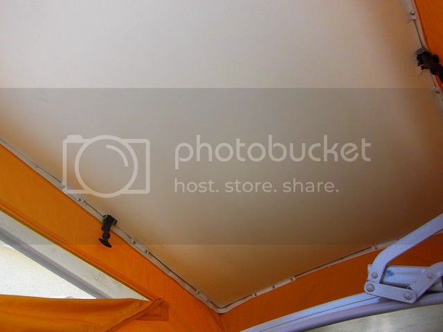

Donc, montage du plafond qui va me permettre d’isoler le toit.
La fenêtre arrière de la toile prend ici toute son utilité !
Maintien en position avec cornière PVC de 20mm.

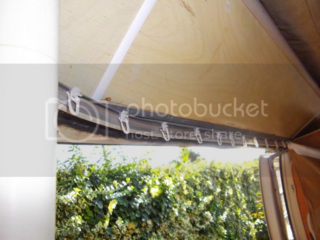

Pour les rideaux sur glissière coulissante (passager, conducteur et porte coulissante) le hic c’est de trouver des patins coulissants pouvant se monter dans les rails d’origines.
Je n’ai trouvé que ceux là chez Narbonne Acc. mais il faut « raboter » au cutter le passage et amincir le crochet (et ça sur environ 30 crochets).
Ci dessous de gauche à droite, la glissière d’origine (à coudre au rideau !) , la glissière rectifiée et non rectifiée.
On accroche dans la ruflette cousue au rideau:

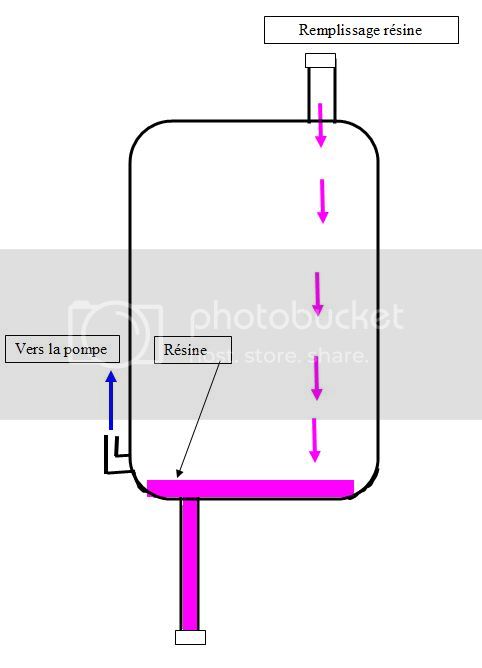

La seule idée qui me passe par la tête c’est une réparation de fortune qui condamnera le réservoir de toute vidange possible, je m’explique:
L’état actuel:
Le concept de réparation:
[size=200]Quelle résine utiliser (il faudrait qu’elle soit super liquide avant séchage (car remplissage par le haut) ?

pourquoi mettre de la résine par l’intérieur ???
Tu pourrait mettre de la résine + fibre polyester directement de l’extérieur. ça te ferait un bon pansement bien costaud.
attention aux dosages c’est éxothermique :wink:
Réparation exterieure déjà tenté !
J’ai acheté de la résine pour inclusion (cela paraît assez fluide), on verra.
Trouve t-on les réservoirs en neuf ?
salut,
et si tu mettais un autre tuyaux plus petit ( l’idéale serait juste le diamètre en dessous) dans celui de ta vidange et que tu le fais dépasser dans ton réservoir…
tu mets ta résine, et ensuite tu retire ton tuyaux… comme ça tu gardes ta vidange :bulb:
je sais… facile a dire, mais pas facile a faire ( de retirer le petit tuyaux) mais ça vaut peut être le coup de tenter :wink:
Ou peut etre juste reforer dans le tuyeau d origine apres avoir laissé secher la résine.?
L’idée du tuyau plus petit n’est pas bête…merci .
Je vais voir ce que je peux faire mais vu le temps dispo avant le départ…
