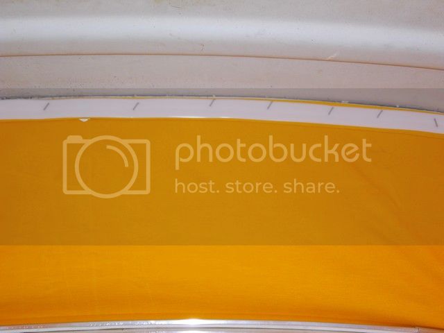

9°-Phase n°2 le surplus de tissus est replié et agrafé (à noter qu’à l’arrière il n’y a pas eu de tissu en plus).

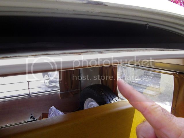

On peut observer ci-dessous le petit jour derrière les compas, en haut, ici la toile ne jointera jamis totalement le tasseau (idem pour l’autre coté) ???
Seul bug constaté .

Salut Olivier,
super travail mais sans vouloir etre rabat-joie la baguette blanche sert a tenir la toile sur le liteau en bois puis une fois rabatue est cachée par la toile.
Voila ce que nous avions fait en 2006 (2° article :wink: ) :
web.archive.org/web/200712221812 … -WESTY.htm
J’espere que le lien marche sinon je remet les photos
