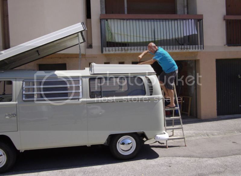

Il était temps de reprendre les travaux sur le Westfalia .
Pose du toit au programme…sous une canicule d’enfer.
Merci à Thierry et à mon paternel pour le coup de main.
ce n’est encore une fois pas une phase facile…6 vis à placer peuvent prendre du temps… :roll_eyes:
