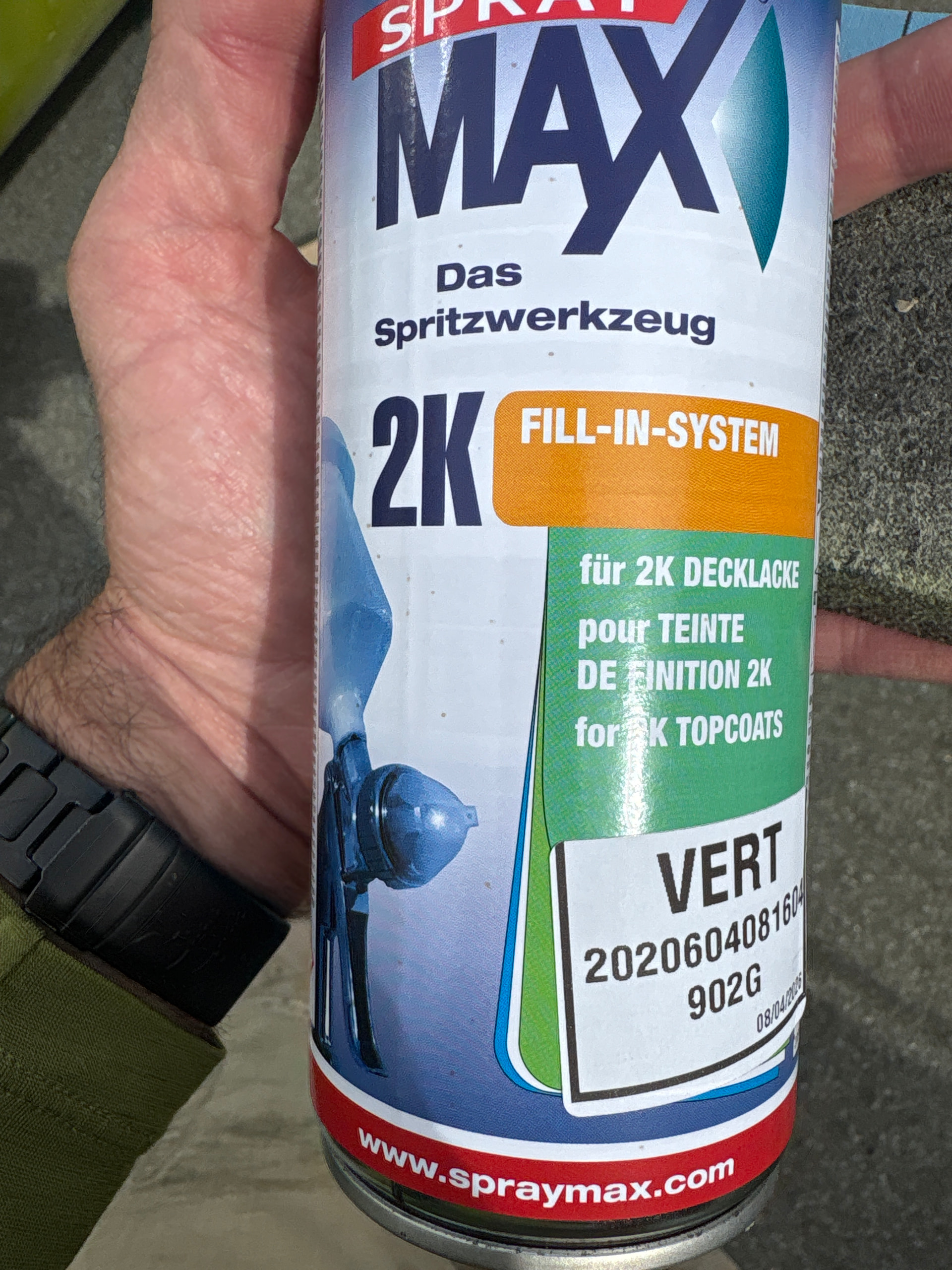

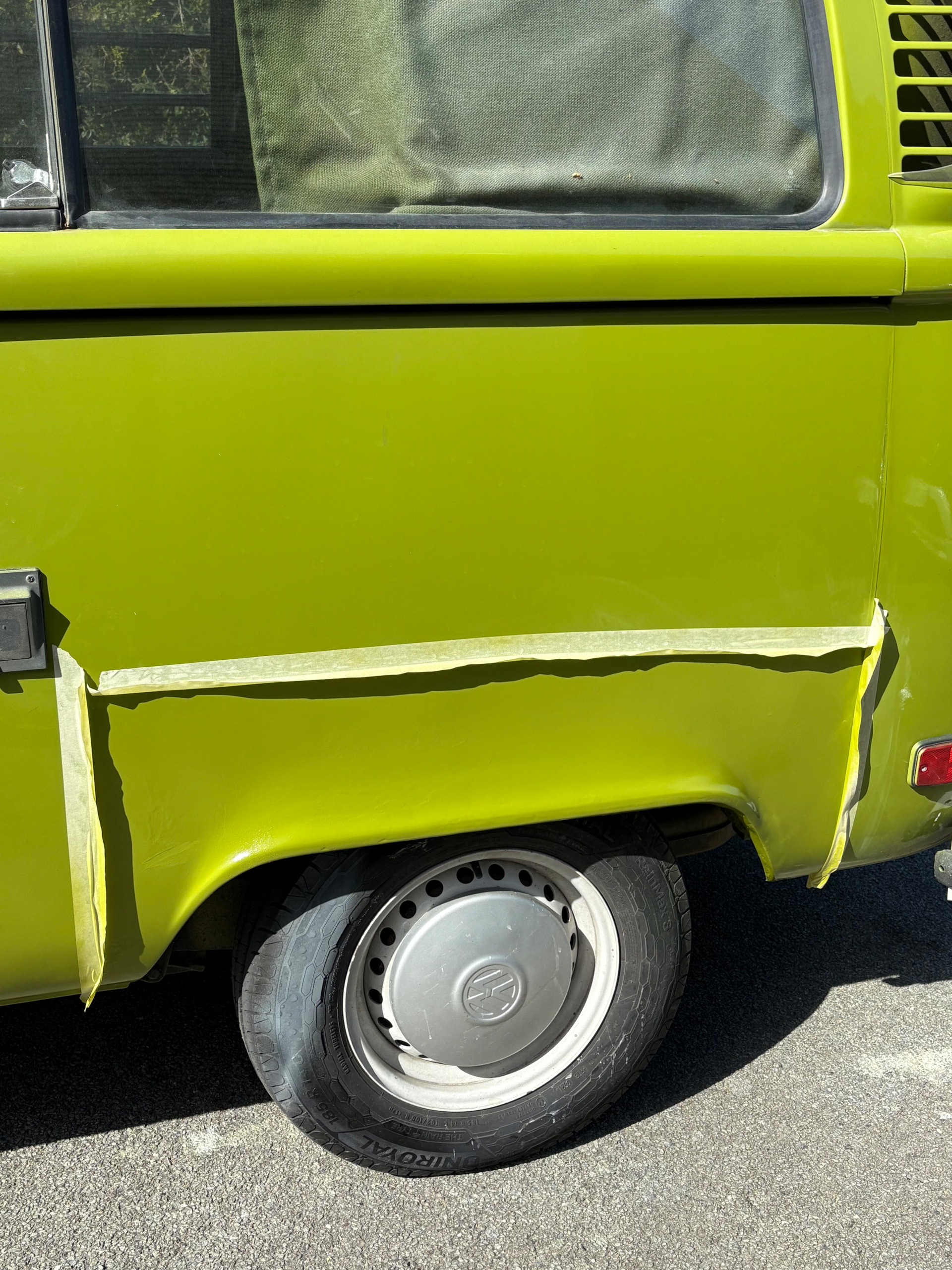

La bombe de peinture c’est du 1k ou du 2k ?

Bonne question de Manu, si c’est du 1K, ça ne tiendra pas longtemps.
Si le combi a été repeint en brillant direct, c’est un peu plus simple (souvent maintenant c’est refait en base mat + vernis). Tu peux alors acheter de la base/durcisseur + diluant chez ton fabricant ou carrossier, te procurer un mini pistolet HVLP en buse 1.2 sur Amazon, ça vaut dans les 15€, pas besoin d’un gros compresseur pour ça, et tu fais tes retouches.
Tu charges un peu et une fois bien sec à coeur, dépolir le tout au papier à l’eau grain 2000, 3000 et 5000, et un bon polish, le résultat devrait être satisfaisant.
Ok c’est top !!!

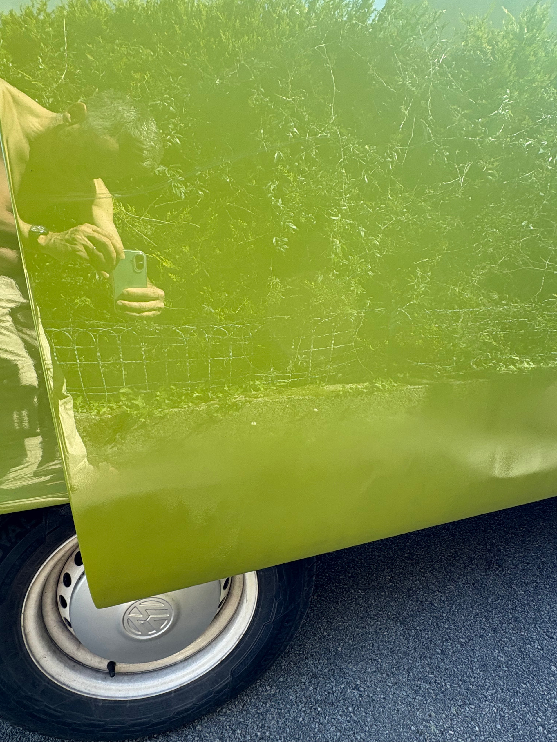

la couleur est bonne ce coup ci
par contre y a des zones où il y a des réactions
je vais attendre et laisser sécher avant la deuxième passe je poncerai un peu
3000 pour du “prêt à peindre” c’est presque cher du coup… Le gros du boulot c’est toi qui l’a fait, démontage, préparation, apprêt…
En tous cas, ce 2e essai a l’air bien concluant ! Bravo
Le résultat est meilleur laisse bien sécher 15 jours car tu as bien chargé avec ton 1er essai
La peinture se rétractera
Pour moi j’essayerai un poli lustrer pour rattraper la brillance

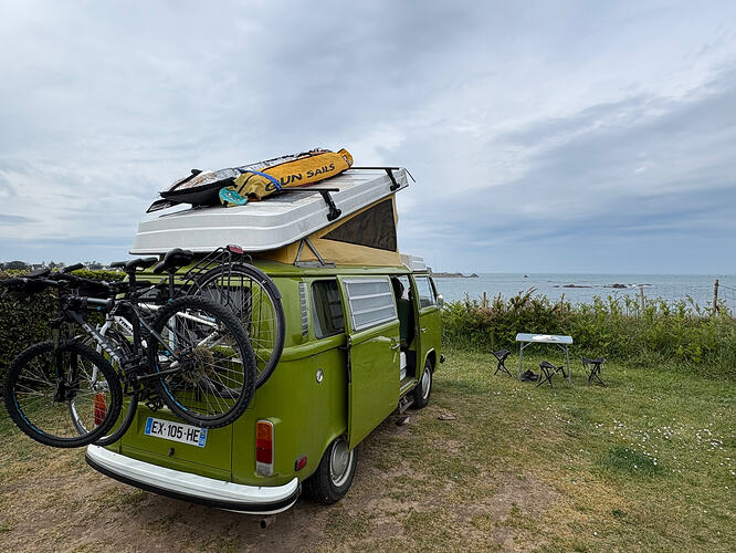

pays des Abers. Le combi est chargé, je teste le porte vélo acheté 30 euros d’occasion norauto.

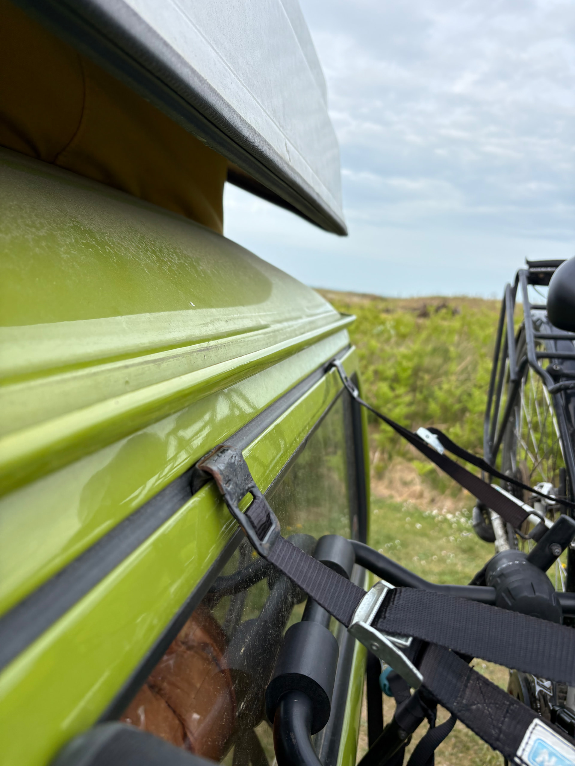

Comment tu as fait pour fixer tes barres de toit sur la rehausse?
j’avais trouvé à l’époque ce type de platine qui vont sur les barres thule
https://www.norauto.fr/p/4-gouttieres-articifielles-thule-542-333060.html

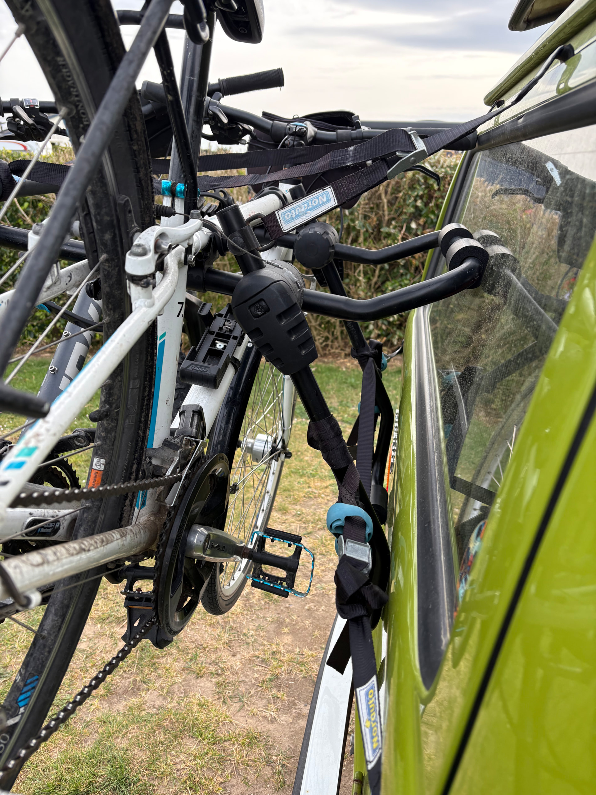

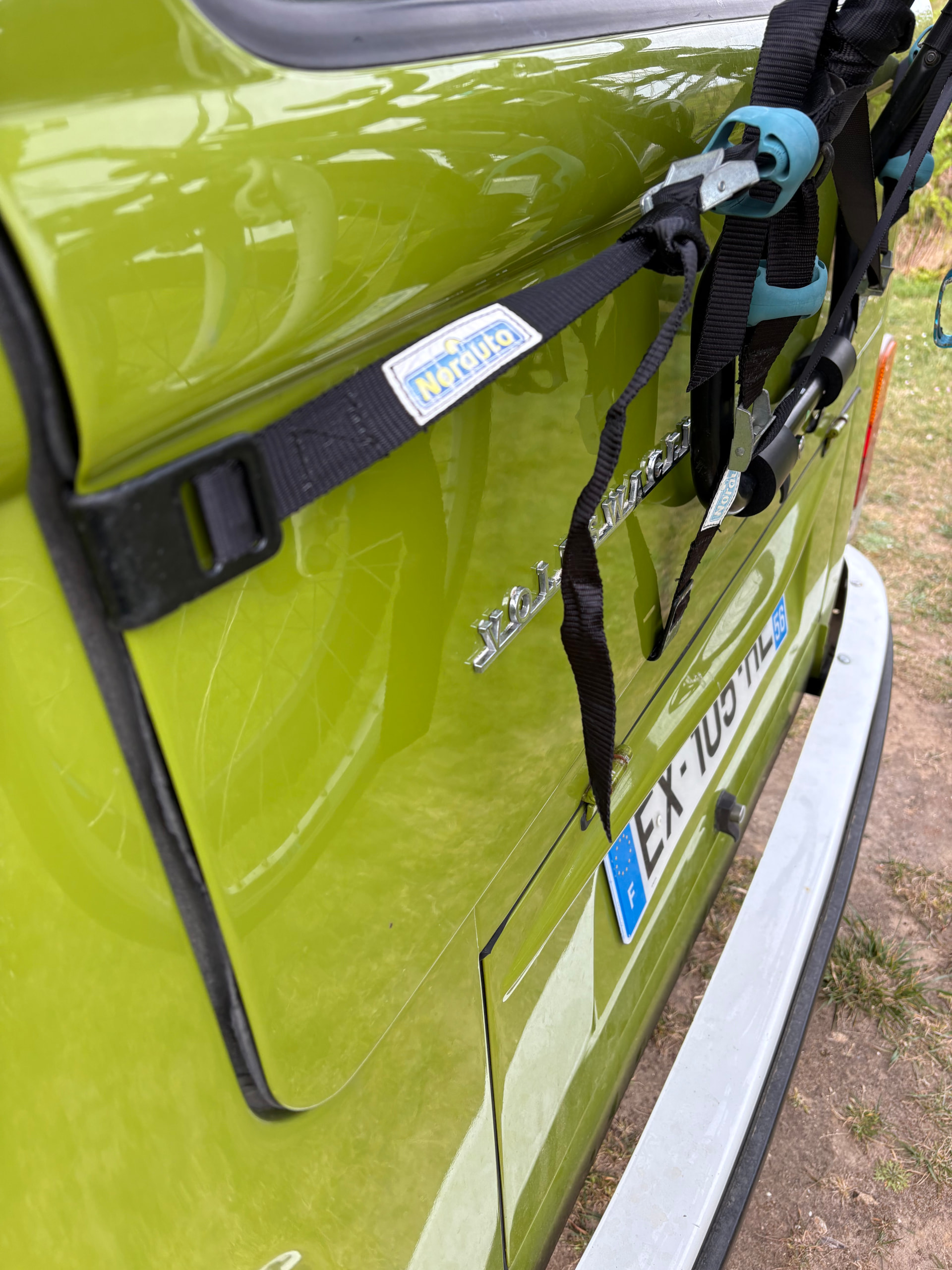

Aurais-tu le modèle de ton porte vélos ? Merci
je sais pas trop le modèle du porte vélo norauto car il a été acheté d’occasion sur le bon coin
je te mets des photos
il était utilisé pour un vw à hayon vertical
Merci, je vais voir avec tes photos.
Sinon tu arrives à ouvrir le hayon sans enlever les vélos ?
non je ne l’ouvre pas, je le laisse fermé
mais en enlevant les vélos ce serait bon
D’accord, merci
