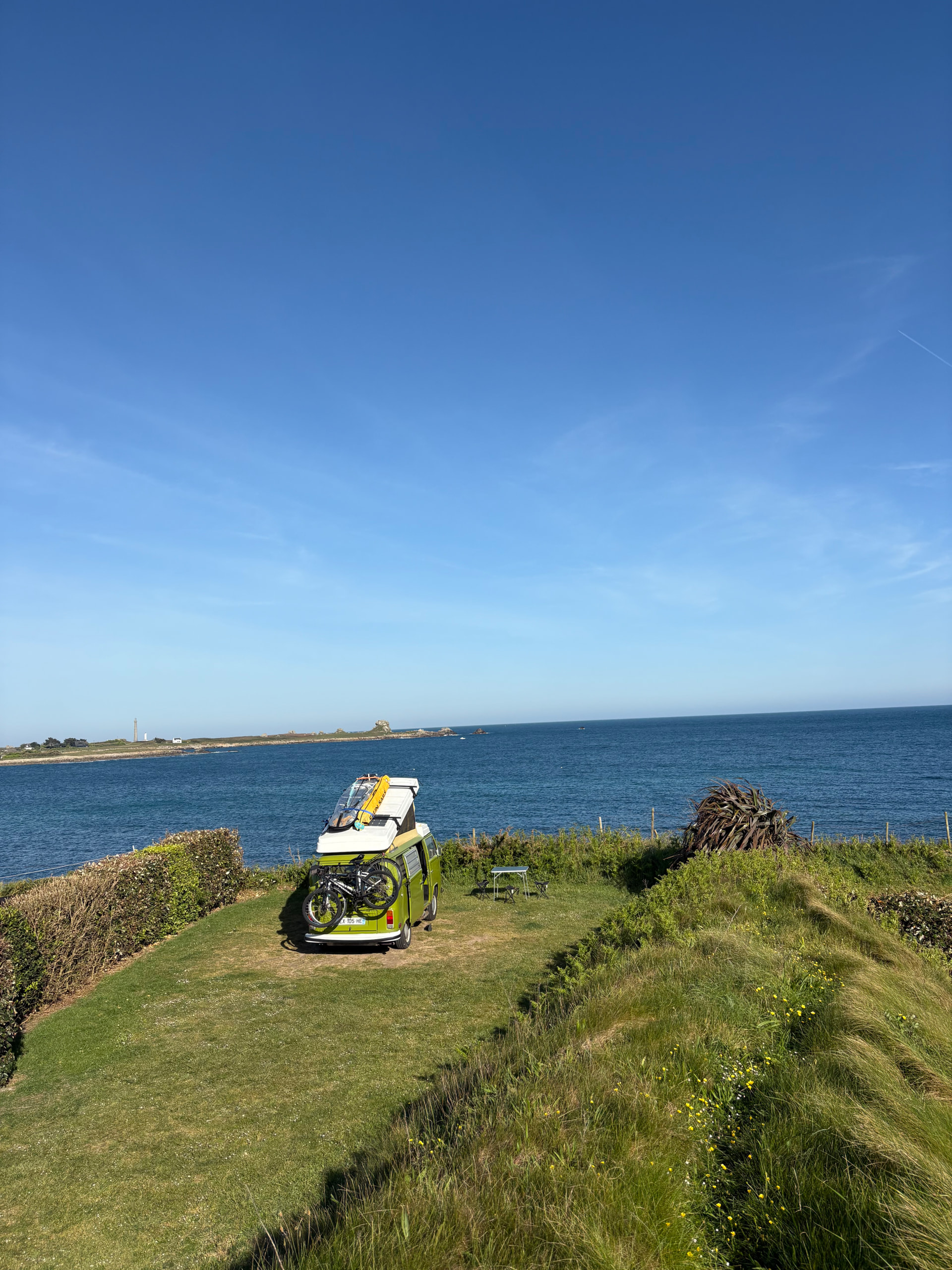

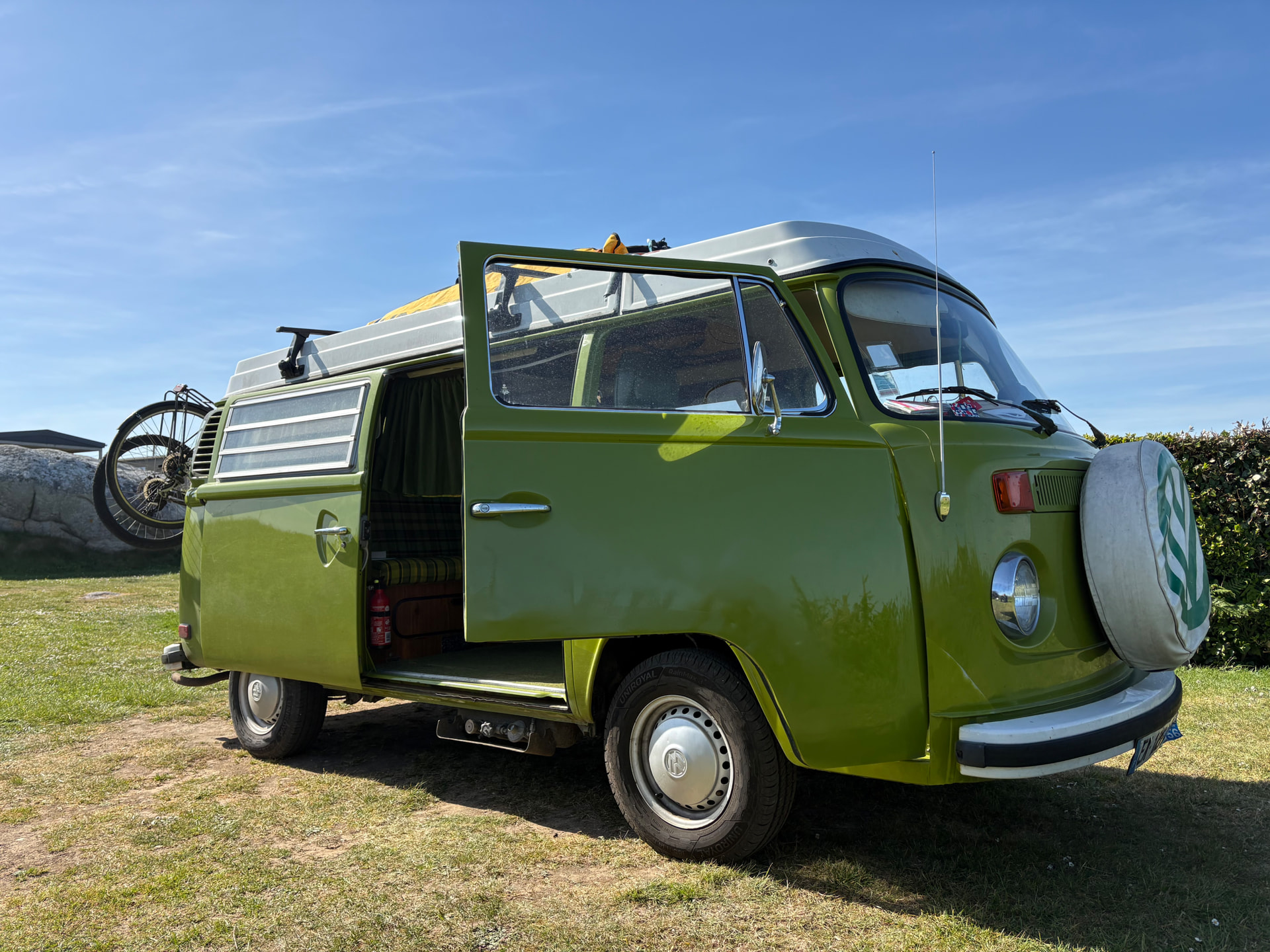

Perso j’évite ces porte-vélos, difficile de ne pas abimer la peinture à chaque dépose/repose. Et les contraintes de serrage la fragilisent également. J’ai fait poser un attelage juste pour cette raison…
Mais ce n’est pas idéal, un porte vélos sur boule ajoute pas mal de poids à l’arrière, sur nos véhicules qui en ont déjà beaucoup. La tenue de route s’en ressent, il faudrait mettre des poids à l’avant.
Oui tu as raison il y a un risque d’abîmer la peinture mais les pattes sont recouvertes de caoutchouc et mon objectif c’est de rentabiliser au maximum le combi
, comme je vais m’en servir 2 à 3 fois par an je pense que l’investissement faible et la mise en place facile me font garder ce choix.

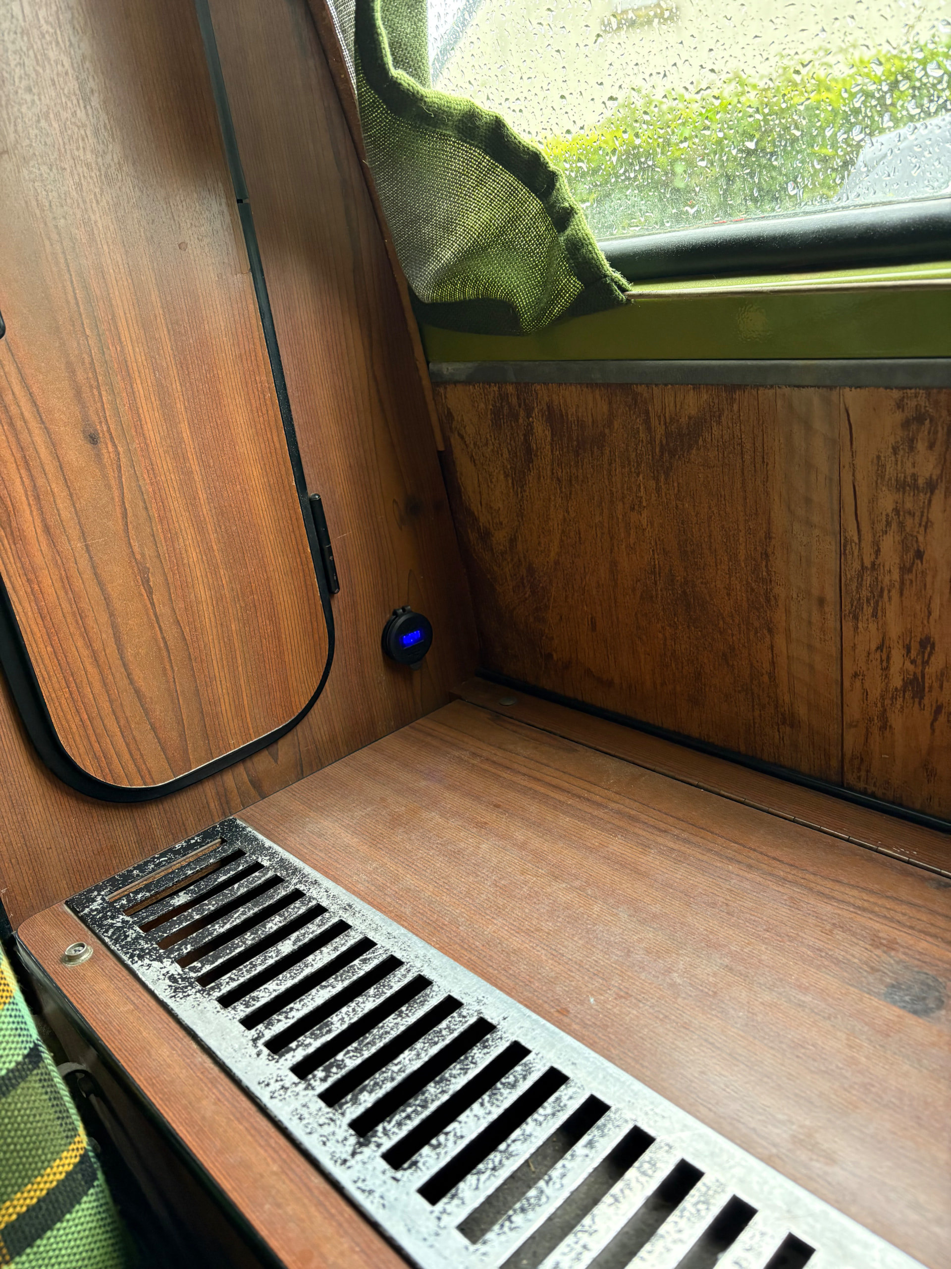

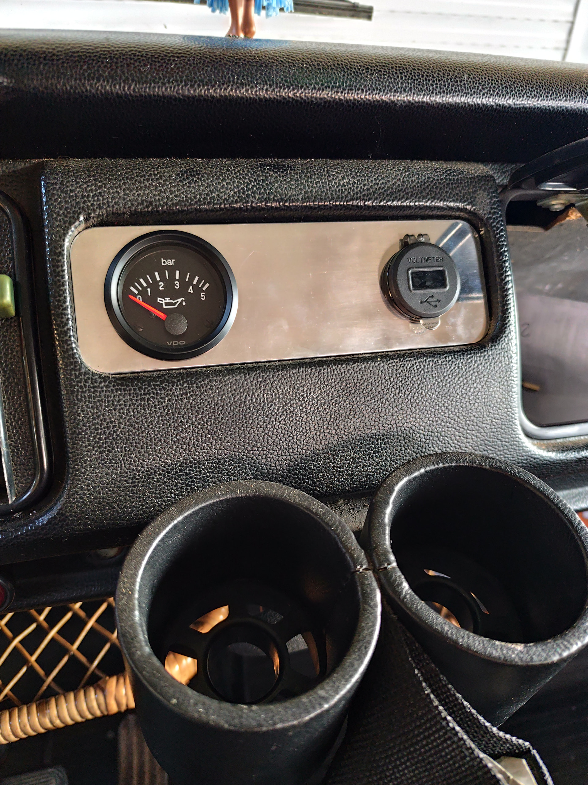

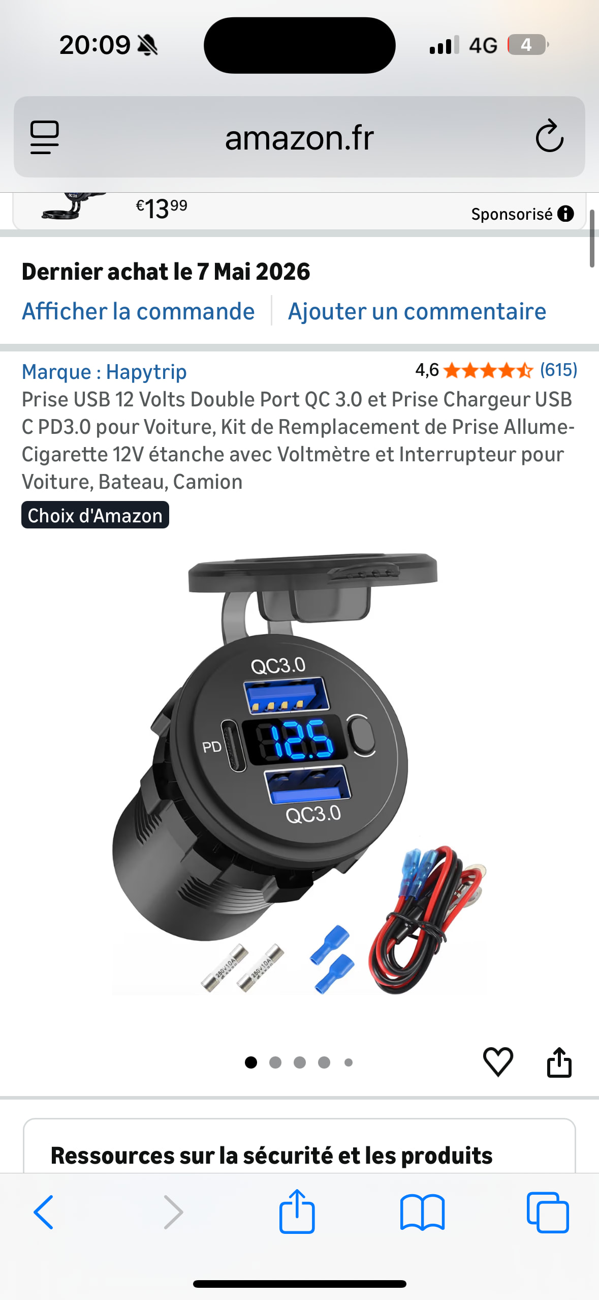

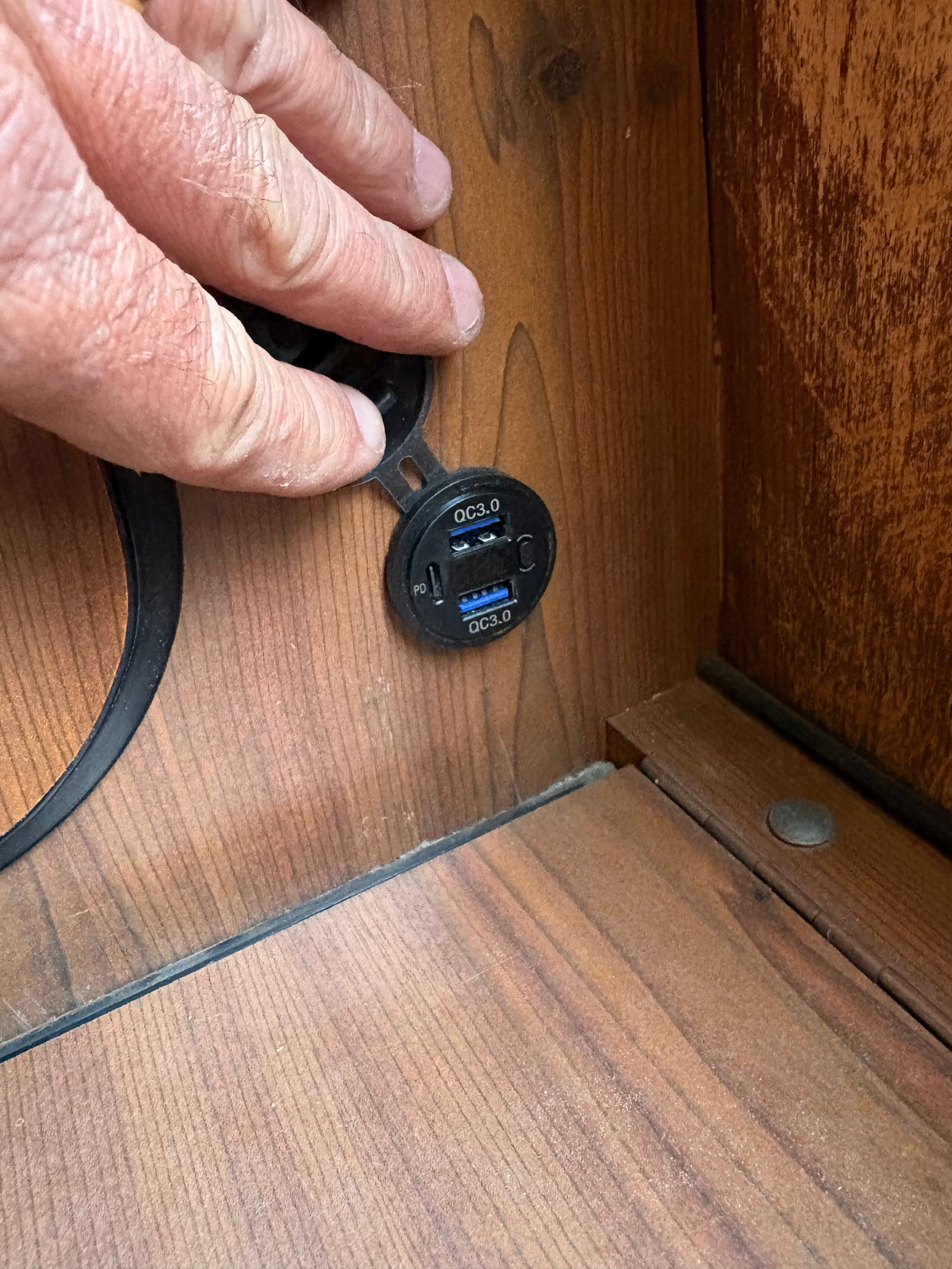

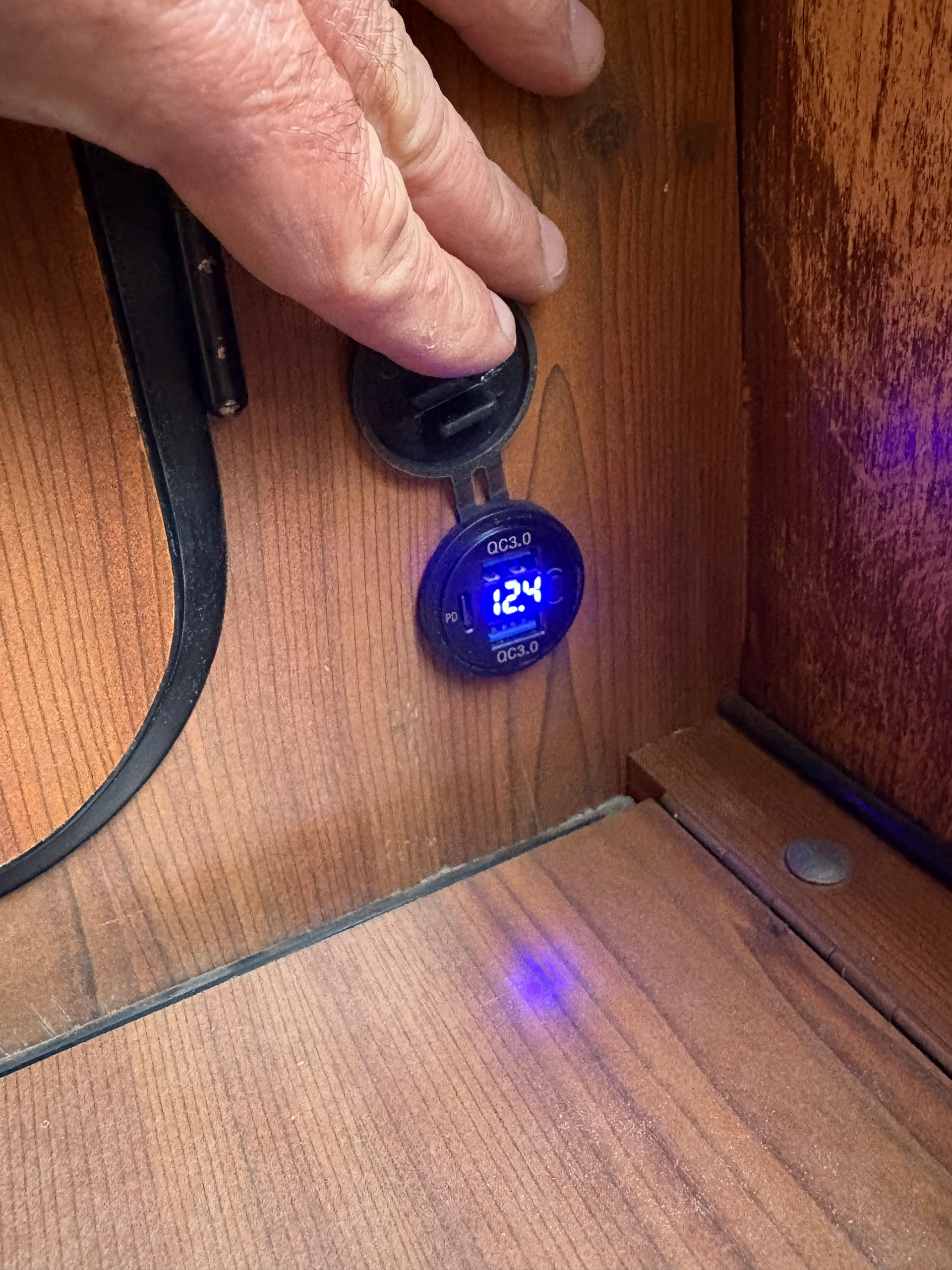

je me suis installé un petit voltmètre avec 3 prises usb (à l’arrière à côté du grand placard penderie), cela me permettra de surveiller le voltage de la batterie AGM et de charger des appareils.
Il peut s’éteindre pour ne pas consommer de batterie.
J’ai utilisé une cloche de 30 mm pour le trou. Fusible 10A proche batterie.
À côté de la platine de l’ancien voltmètre d’origine il n’y a pas assez de profondeur pour que cela s’installe.
À noter que cela affiche 12,4 alors que c’est 12,49 sur la batterie avec le facom.
Je vais regarder le voltage mini pour que le frigo fonctionne.
j’ai installé exactement le même au tableua de bord. Bien pratique de pouvoir l’éteindre si on ne l’utilise pas. J’en ai installé 2 autres à l’arrière, mais j’ai pas pensé à controlé la tension affichée

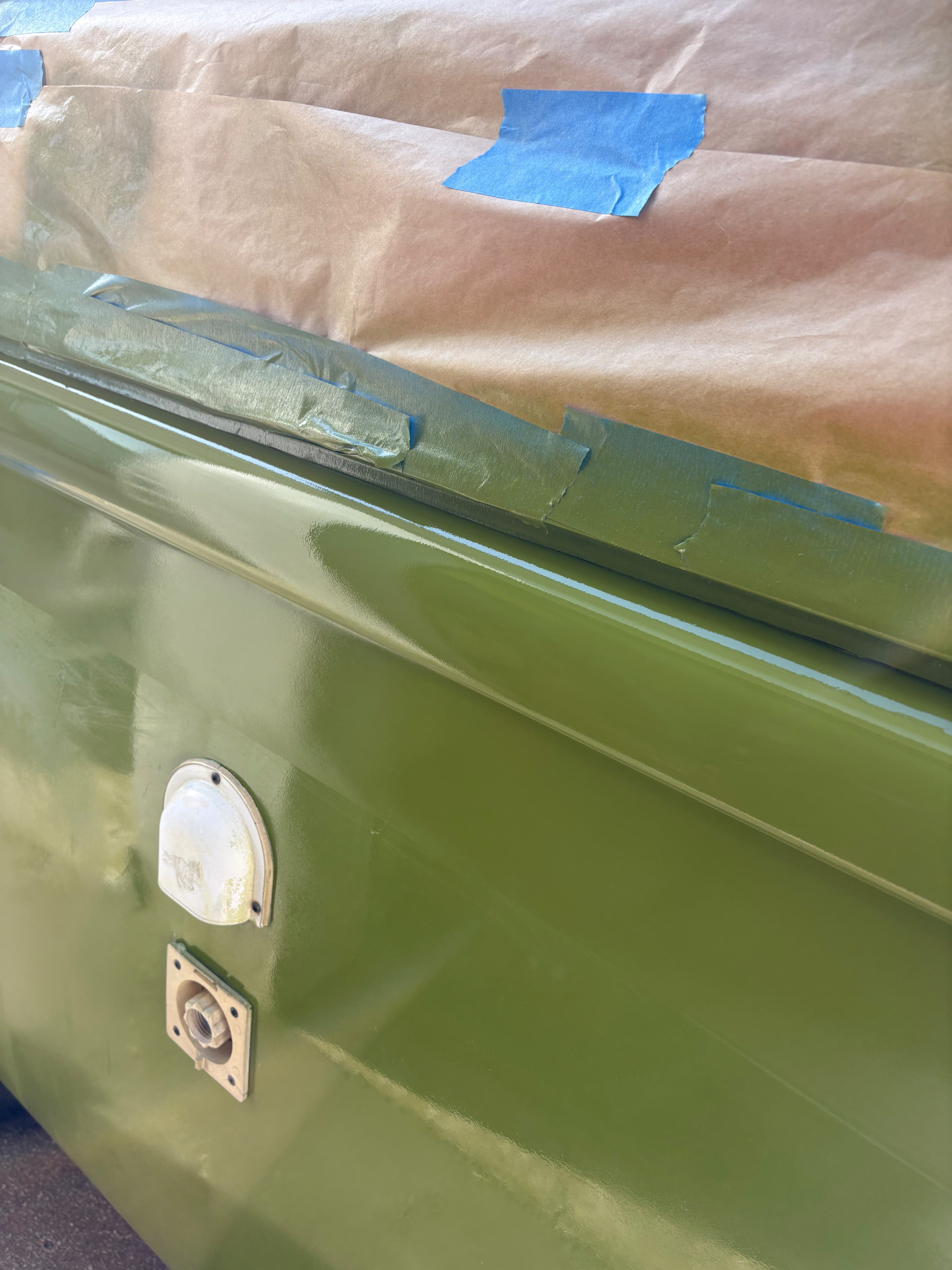

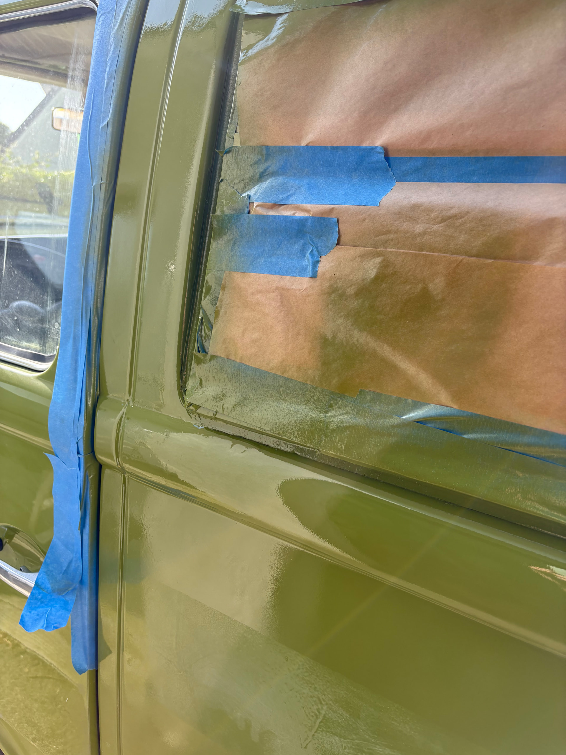

le raccord de couleur est plutôt positif, les imperfections se voient. Faudra reprendre certaines zones, et le lustrage reste à faire
