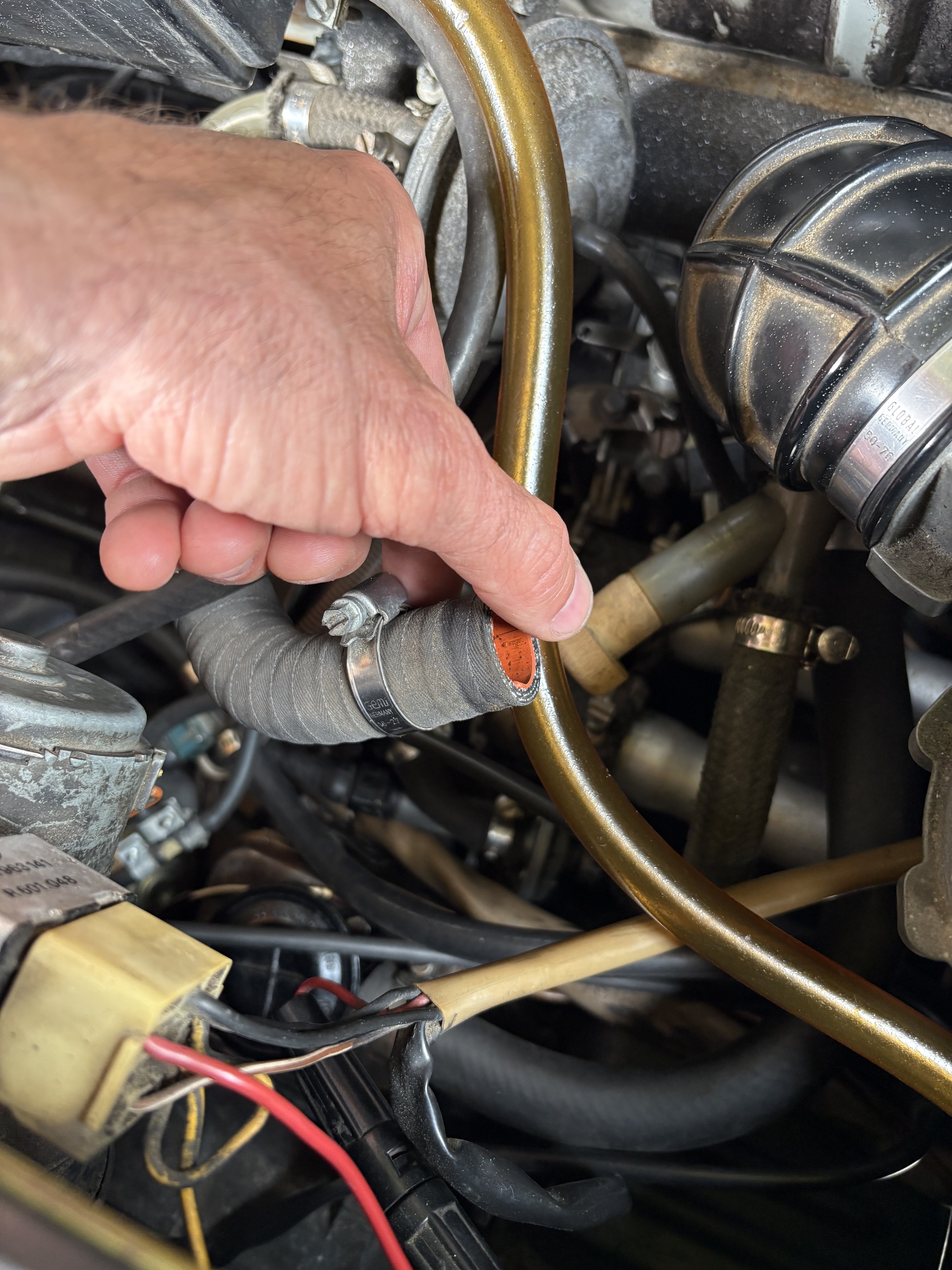

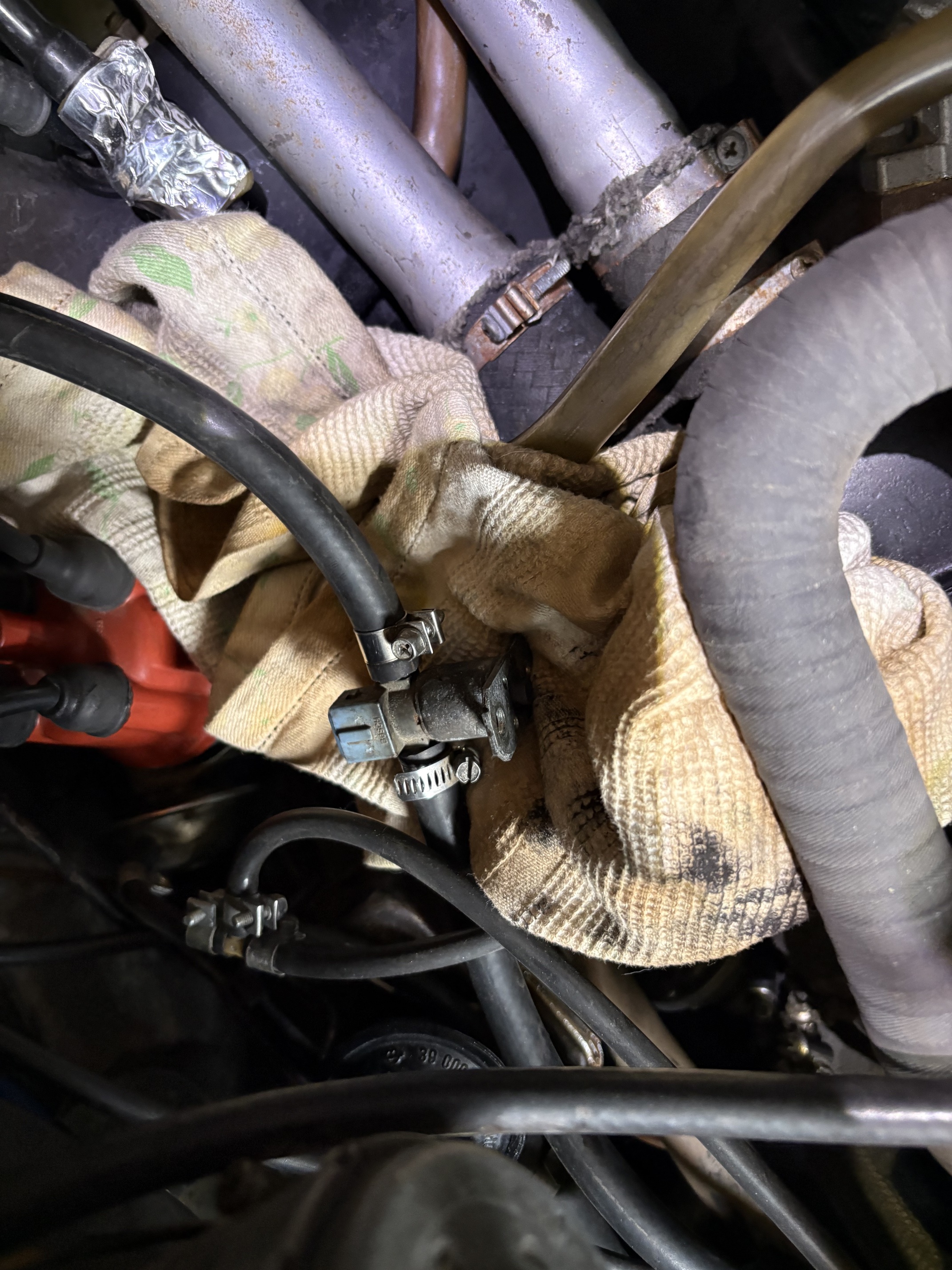

j’ai bouché l’orifice de la grosse durite qui se fixe au tuyau d’admission avec un bouchon.
j’ai démarré et mis à 3000 tr/min
en refermant le boitier papillon brusquement j’ai senti au doigt une aspiration
mais elle semble faible…
je me demande donc si ce n’est pas là le problème.

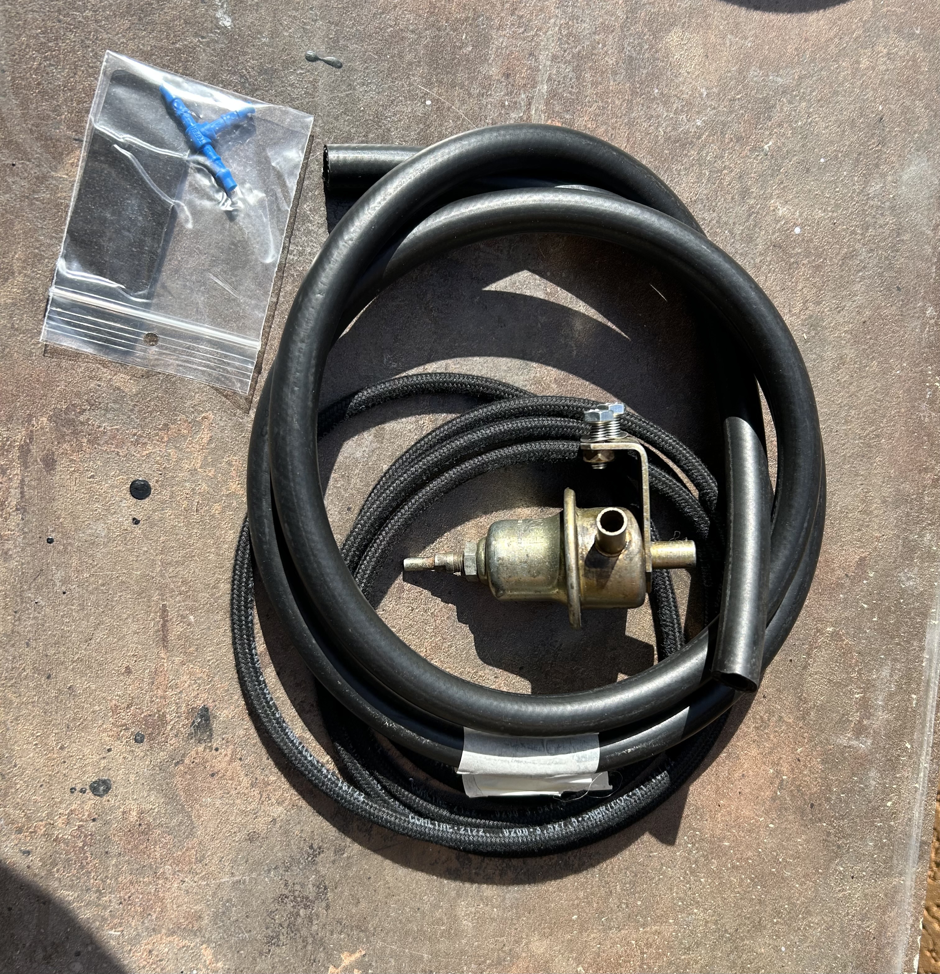

je sais pas où trouver une valve de décélération ??
j’en ai vu 2 à vendre sur the samba.

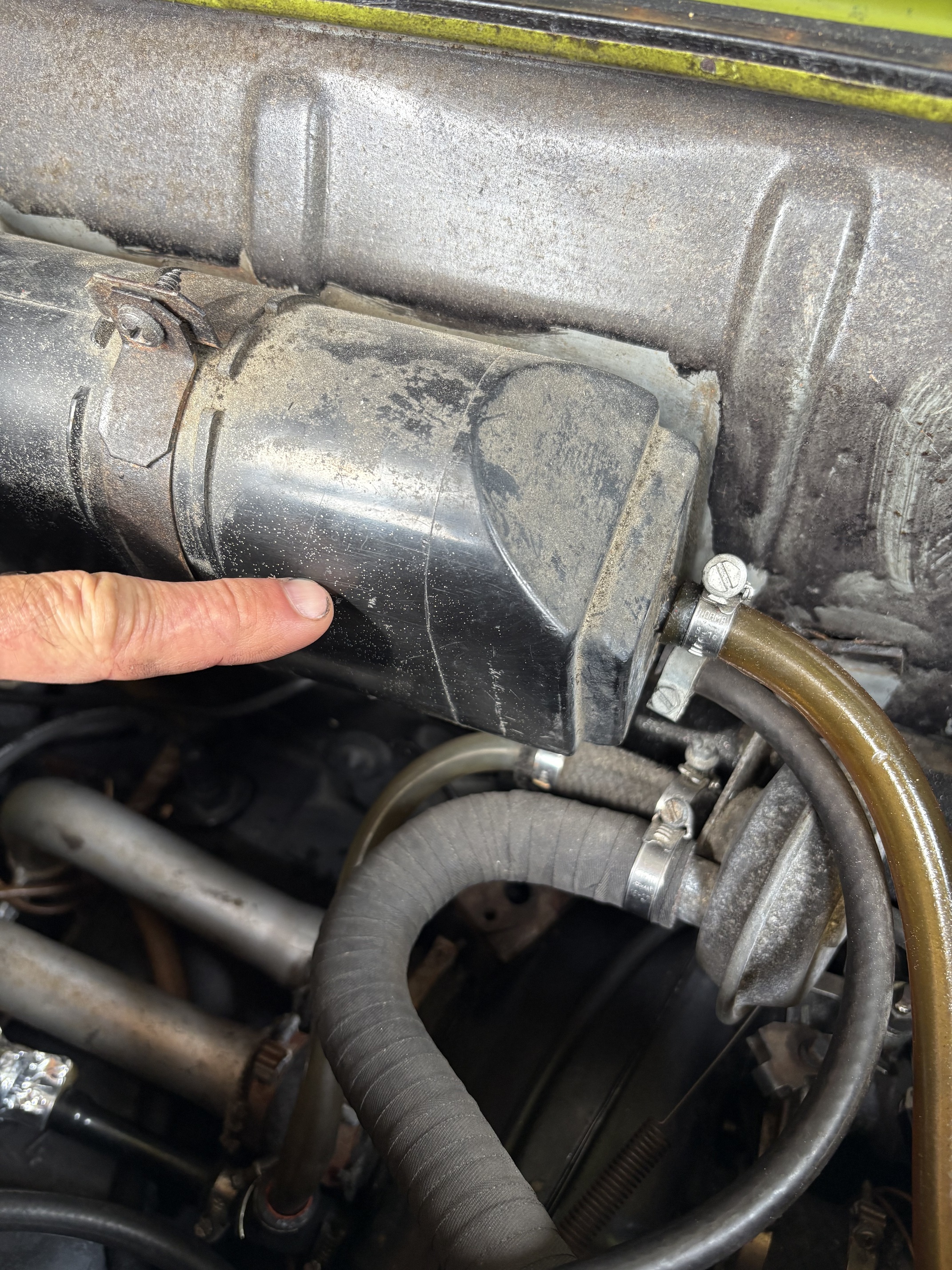

je me demande à quoi sert ce truc fixé sur la cloison vers le réservoir ?

Test de la valve de décélération : de l’aspiration mais pas très puissante.
Pas de fuite au 5 e injecteur a froid
Je vais vérifier ce que tu me conseilles châtaigne
Je vais ensuite chercher une valve de décélération.

Essaye de lui injecter du WD 40 car c’est mécanique il y a un ressort et peut être tu pourras la sauver
Perso j’ai acheté un Decel valve sur eBay réf 0280160100 qui est un DV pour les moteurs à transmission auto le modèle est un peux différent
