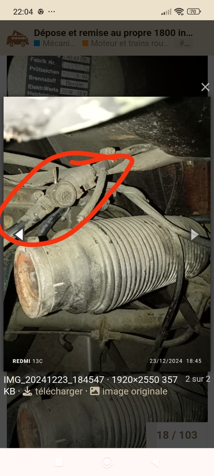

Ton clapet si c’est comme mon 1800 injection si je me trompe pas ce situe au niveau gauche (côté conducteur au niveau de ta boîte de vitesse juste avant les tôles moteur
oui je vois, merci
je vais le tester à la bouche en aspirant je crois que l’on peut voir s’il fuit

le clapet anti retour ne fuit pas
l’air va du servo frein vers la boîte à air intake
De toutes façons, si ton clapet était mort, ton moteur calerait, il ne l’accélererait pas.

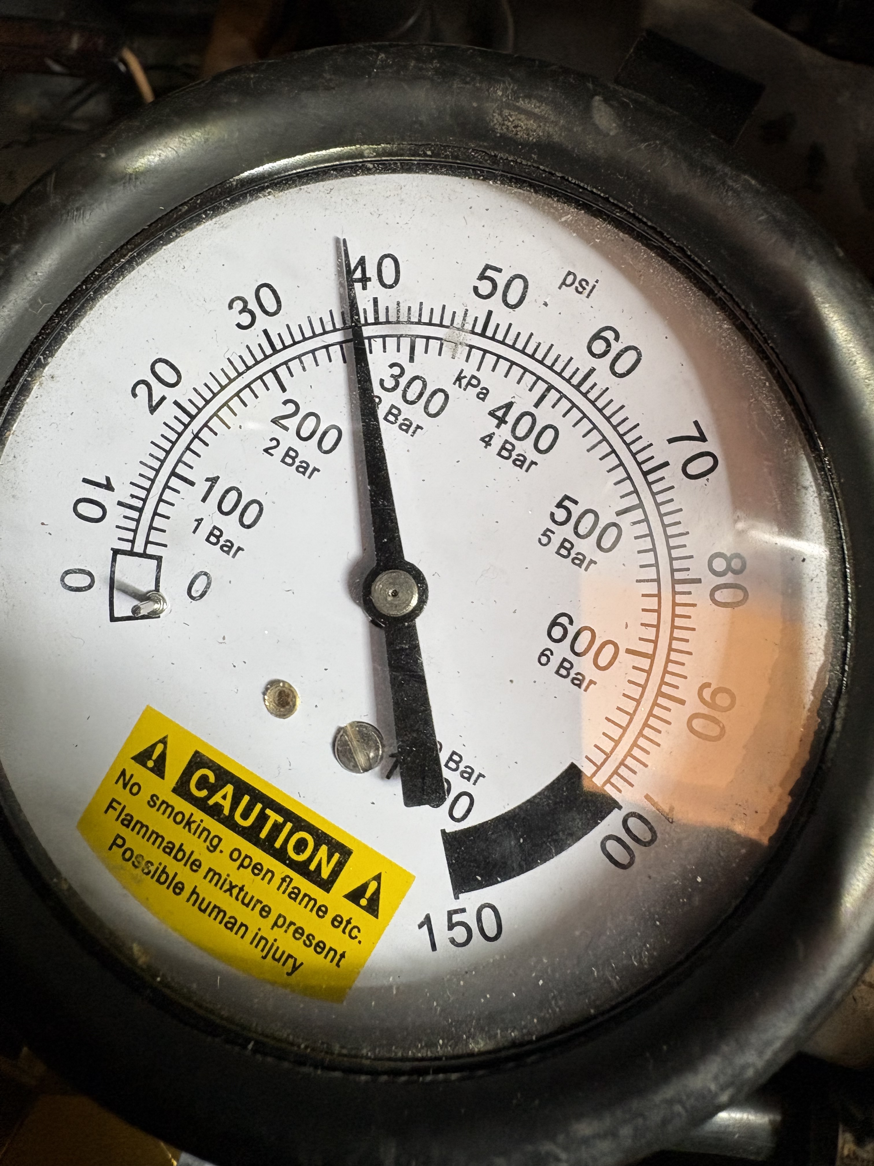

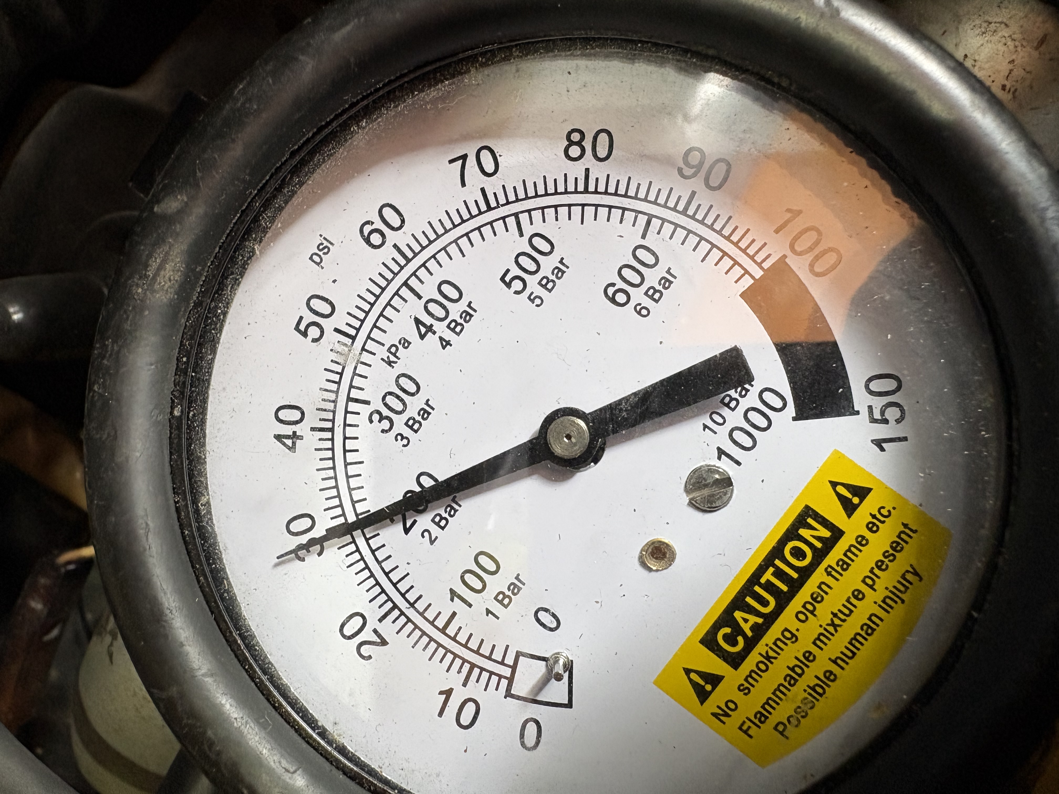

Test pression d’essence au ralenti (en ayant débranché le flexible allant du répartiteur d’air au régulateur de pression): 38 psi soit 2,6 bars
j’ai donc plus que 2,5 bars au ralenti…Je sais pas d’où cela peut venir?
Test pression d’essence en rebranchant le flexible : 2 bars
ce qui est bon au ralenti
mes compressions et mon régulateur de pression sont donc ok

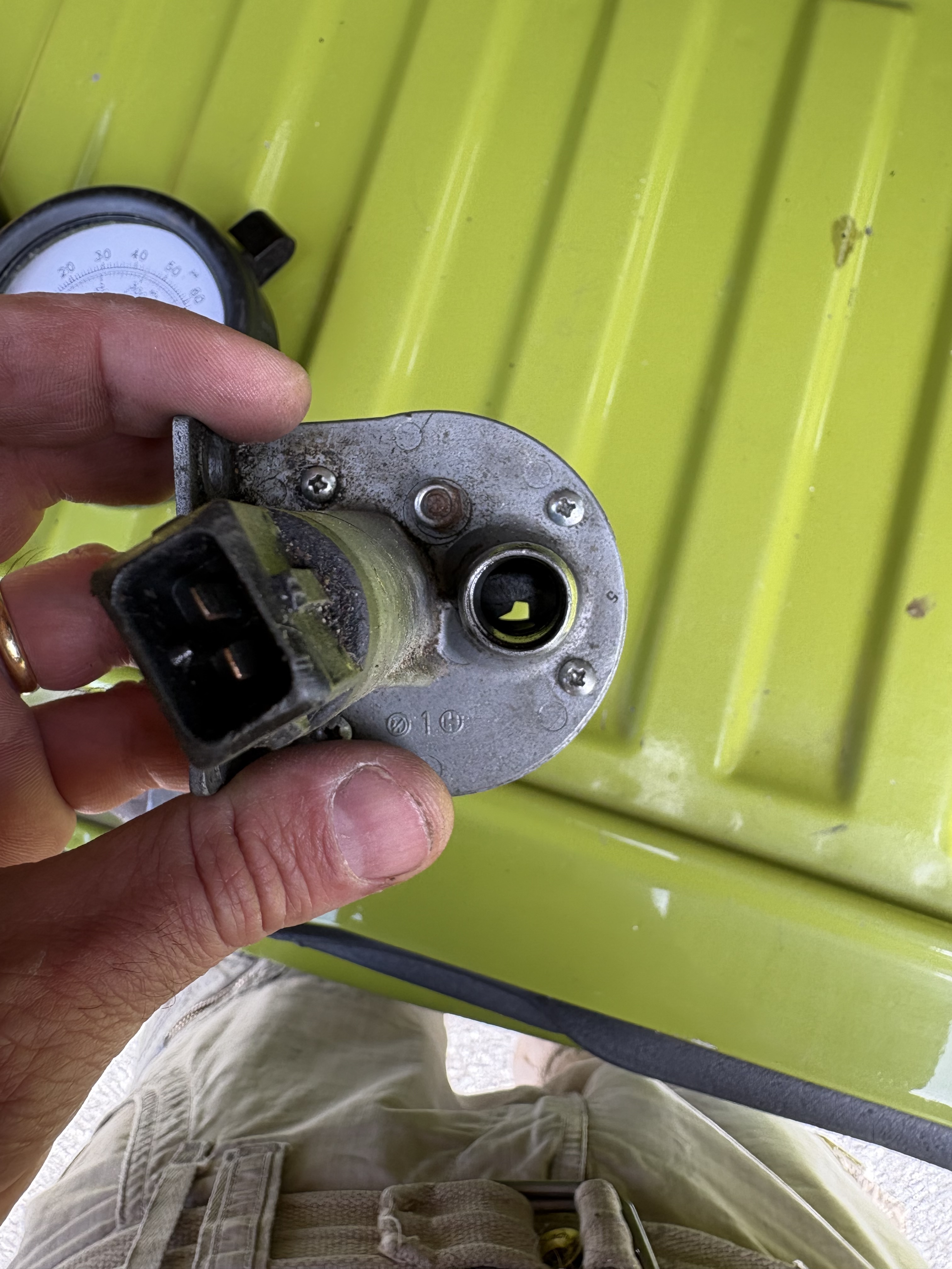

verification électrique de la valve d’air additionnelle: 30 Ohms donc ok
test mécanique de la valve d’air additionnelle:
elle se ferme bien à chaud

-Ma valve d’air additionnelle est contrôlée Ok: elle se ferme moteur chaud (et 30 ohms ok au testeur).
-Mon régulateur de pression d’essence est contrôlé ok : 2 bars si je rebranche le flexible du repartiteur d’air au régulateur de pression. (2,6 bars flexible débranché).
