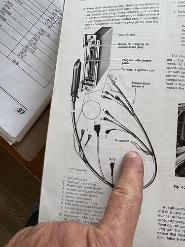

Et le mieux pour tester les sondes, ce de les mesurer au niveau de la fiche du calculateur, comme ça on voit aussi d’éventuels problèmes de faisceau.

je vais regarder la fiche en sortie du calculateur

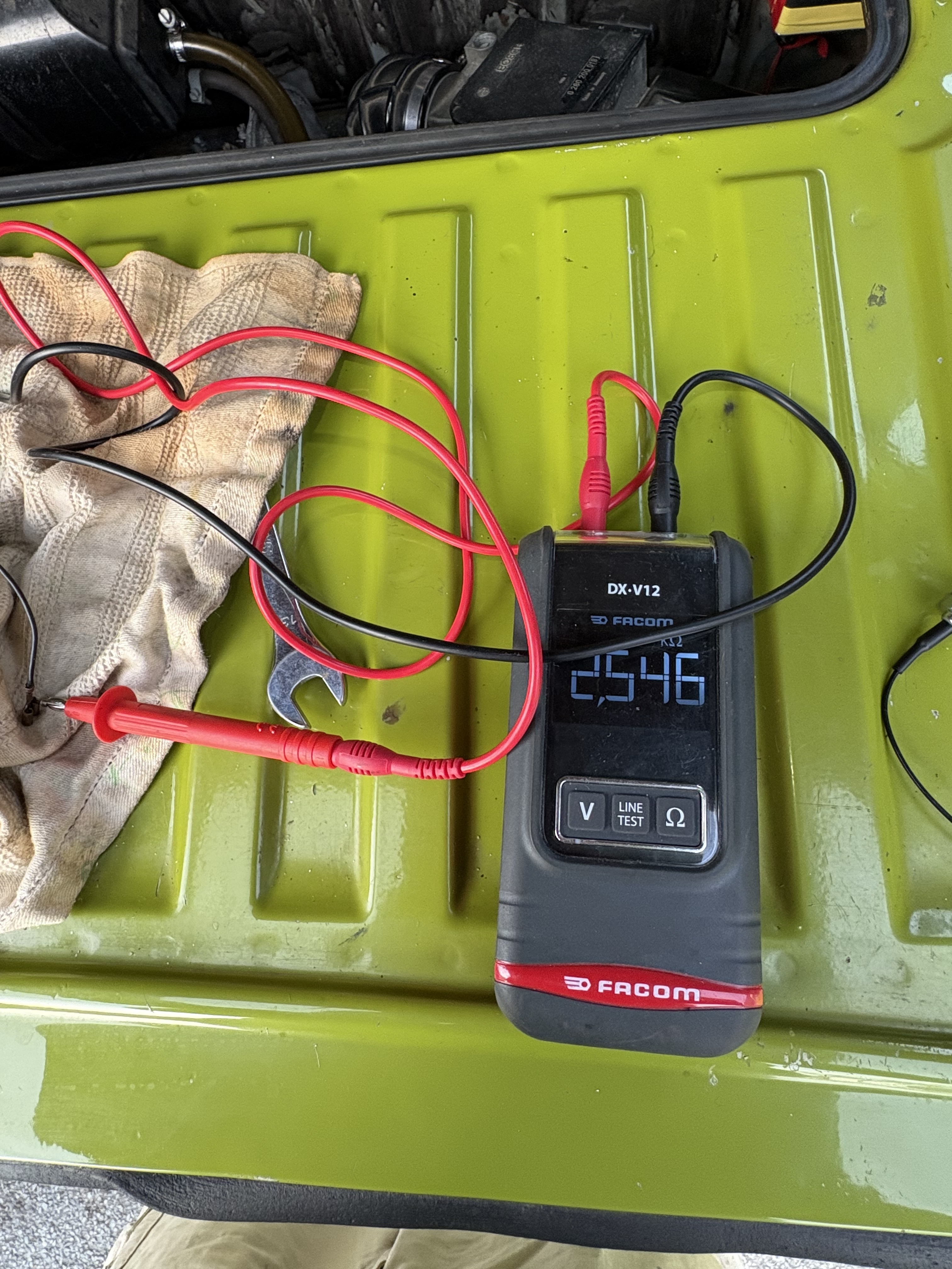

je viens de changer en mettant une sonde de température de culasse neuve
suis à 1080 tr/ min à 5 degrés btdc alors que je devrais le mettre à -7,5

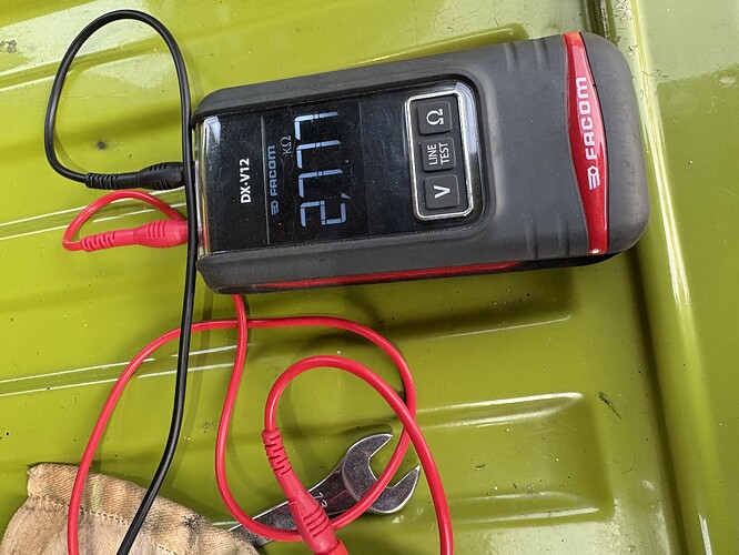

j’ai testé l’ancienne sonde a 2550 et la nouvelle a 2777 ohms
du coup je me dis que ce n’est pas ici le problème expliquant que mon régime de ralenti soit trop haut

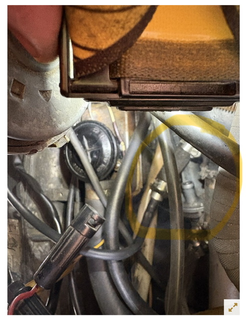

Ca se remplace en passant par la trappe à droite dans le moteur, une trappe ronde qui ressemble à un couvercle de pot de peinture. C’est une tannée moteur en place, mais peut être sur le type4 y’a plus de place ?
Il y a aussi un petit bout de durite qui finit par mourir et joue sur les odeurs, elle est visible en se penchant dans le moteur, et en regardant vers le haut dans l’ouïe d’aération gauche.

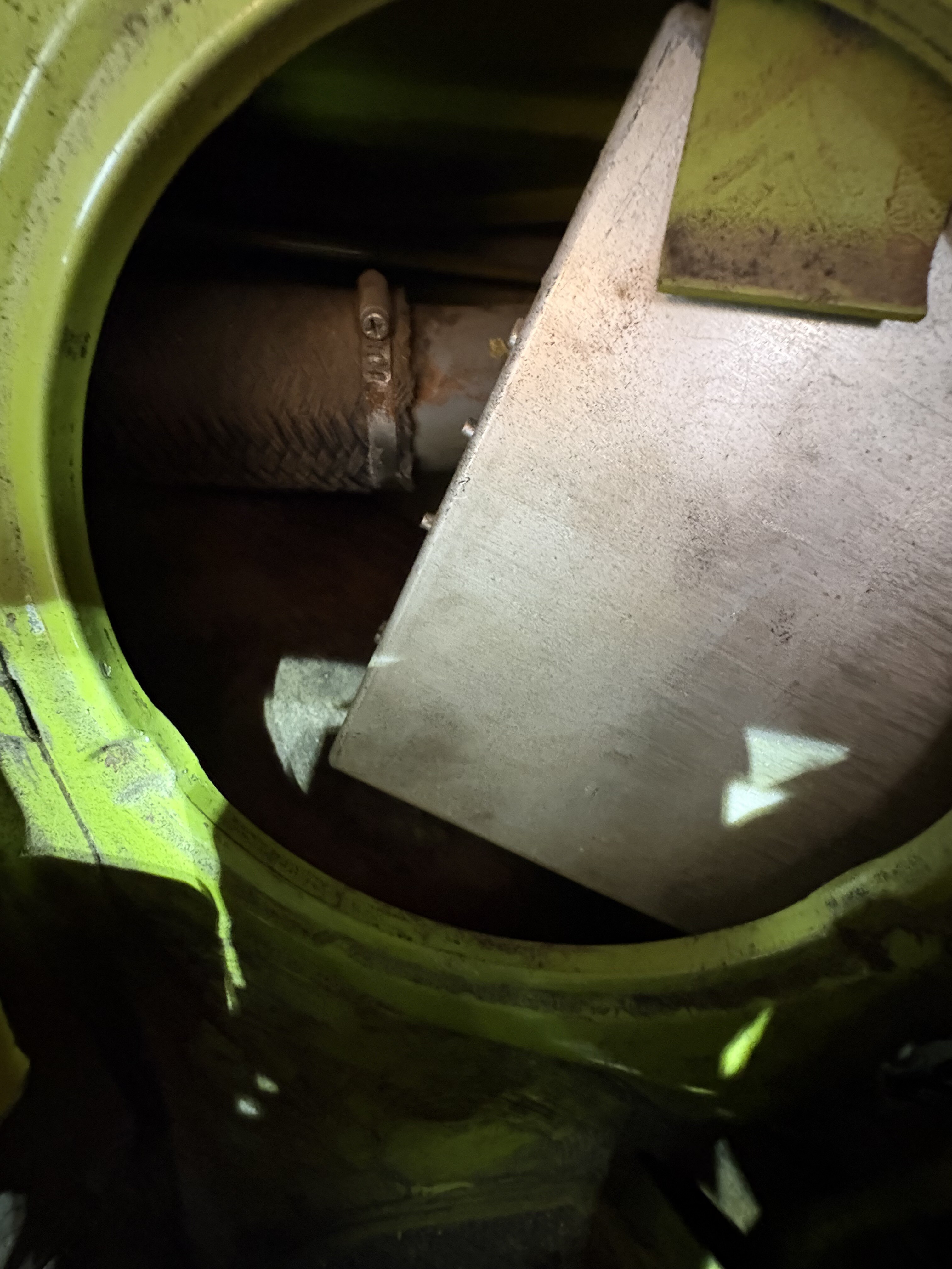

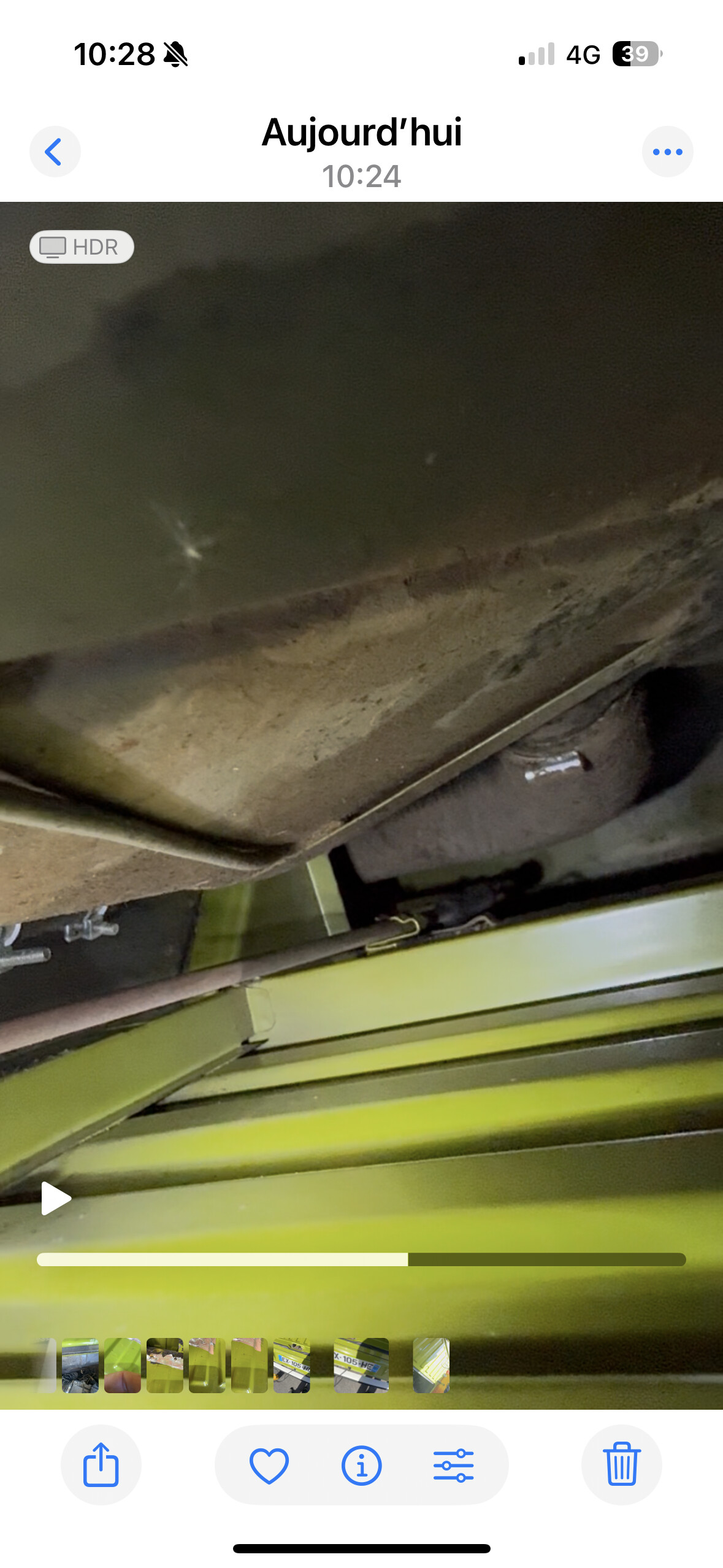

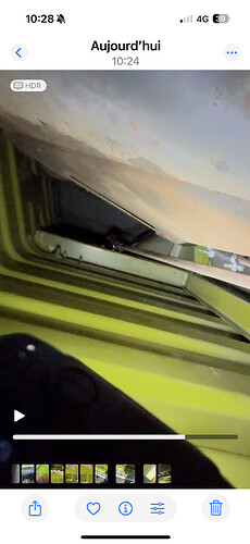

j’ai refais le test avec la machine à fumée : j’ai rien de flagrant en fuite : pas de fuite dans le compartiment réservoir au niveau des évents ( j’ai filmé avec une lampe et rien) rien non plus au niveau de la trappe que j’ai ouverte.

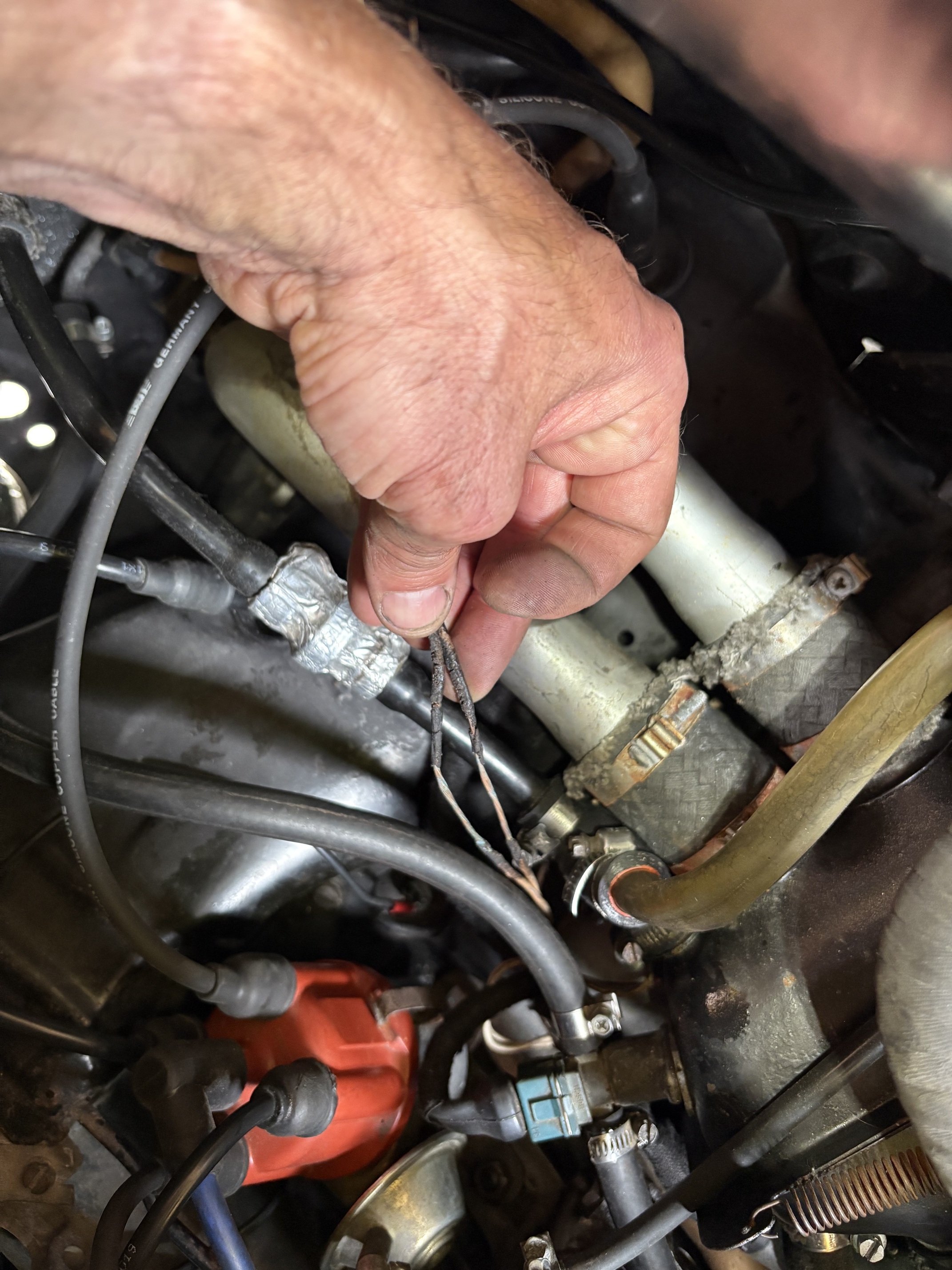

j’ai inspecté des fils qui passent sous la boîte à air et ils ont été dénudé par le feu de oct dernier

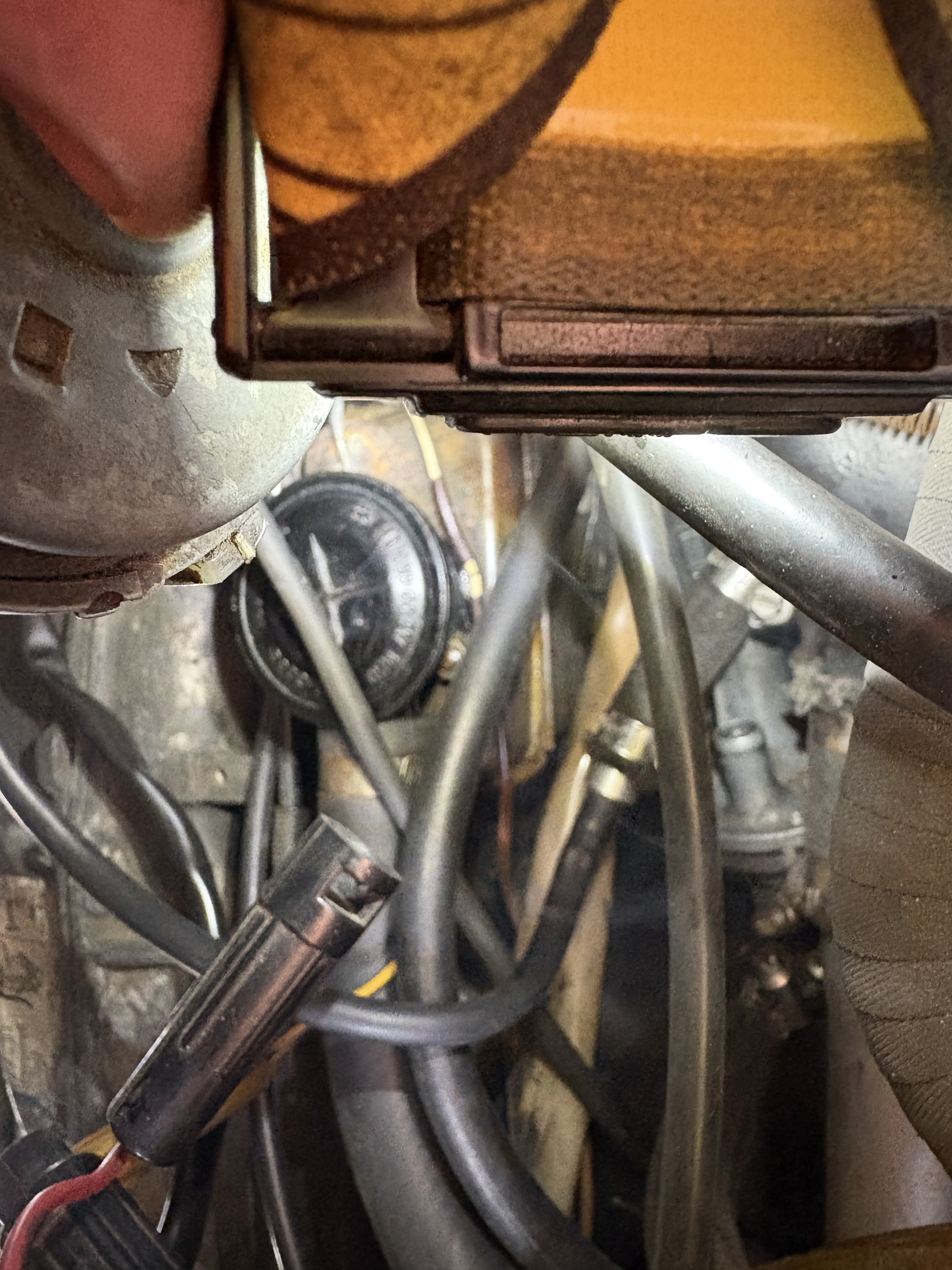

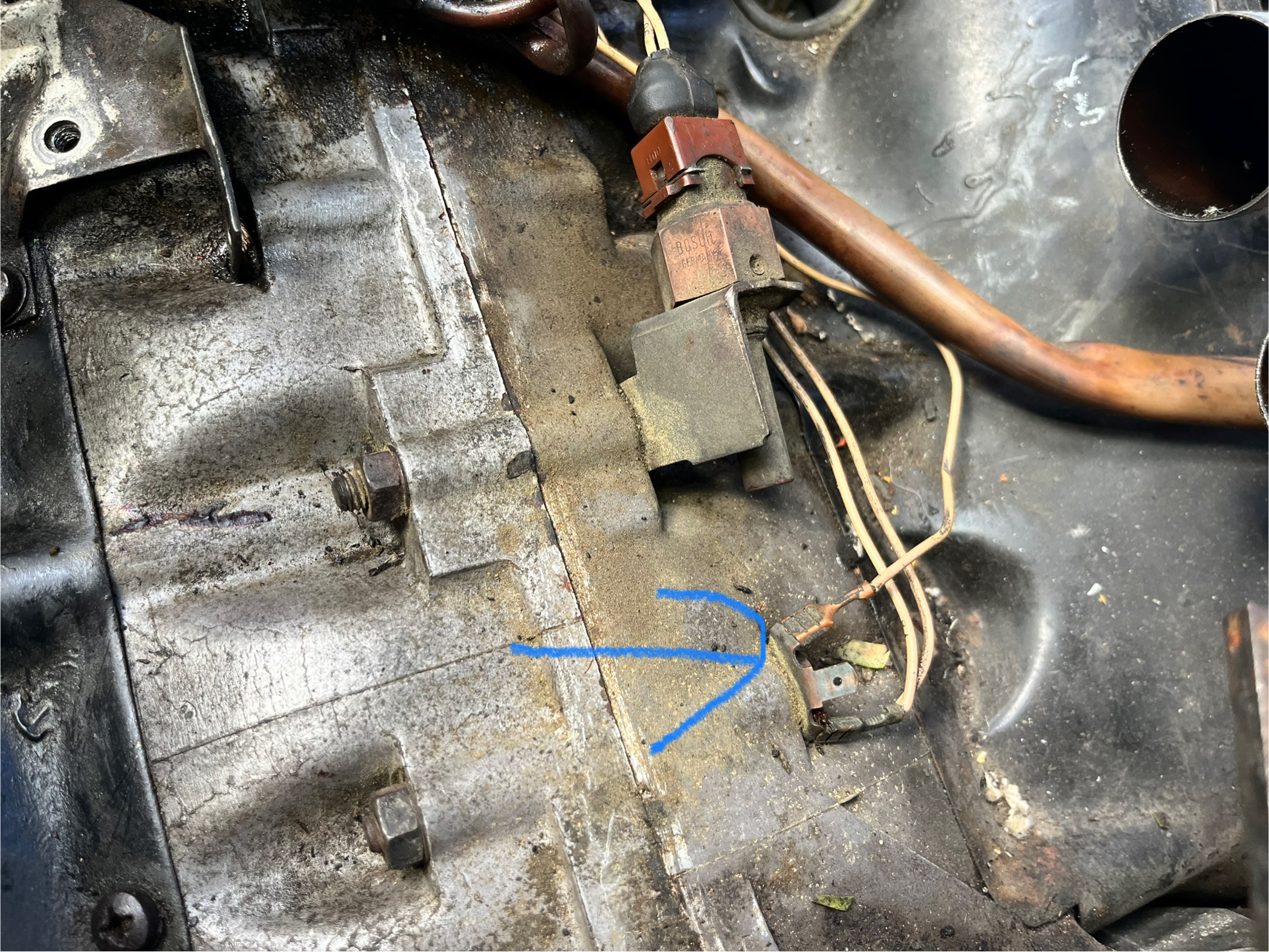

je sais pas ce que cela représente : c’est une masse mais qd j’enlève cela éteint le moteur
c’est la masse du calculateur on dirait ?
Bonjour.
Oui c’est bien des masses et elles sont au bon endroit
Tu as enlevé une durite pour la photo ?
C’est l’auxilary air régulator
oui j’avais pas encore remis en place la valve d’air auxiliaire, c’est par c’est endroit que je branche l’embout de la machine à fumée.
