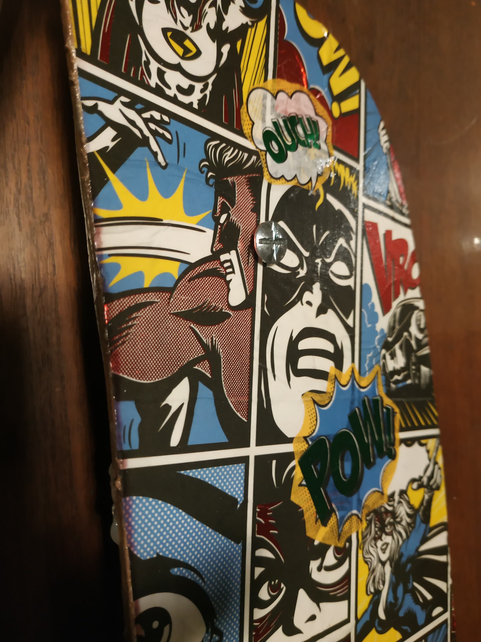

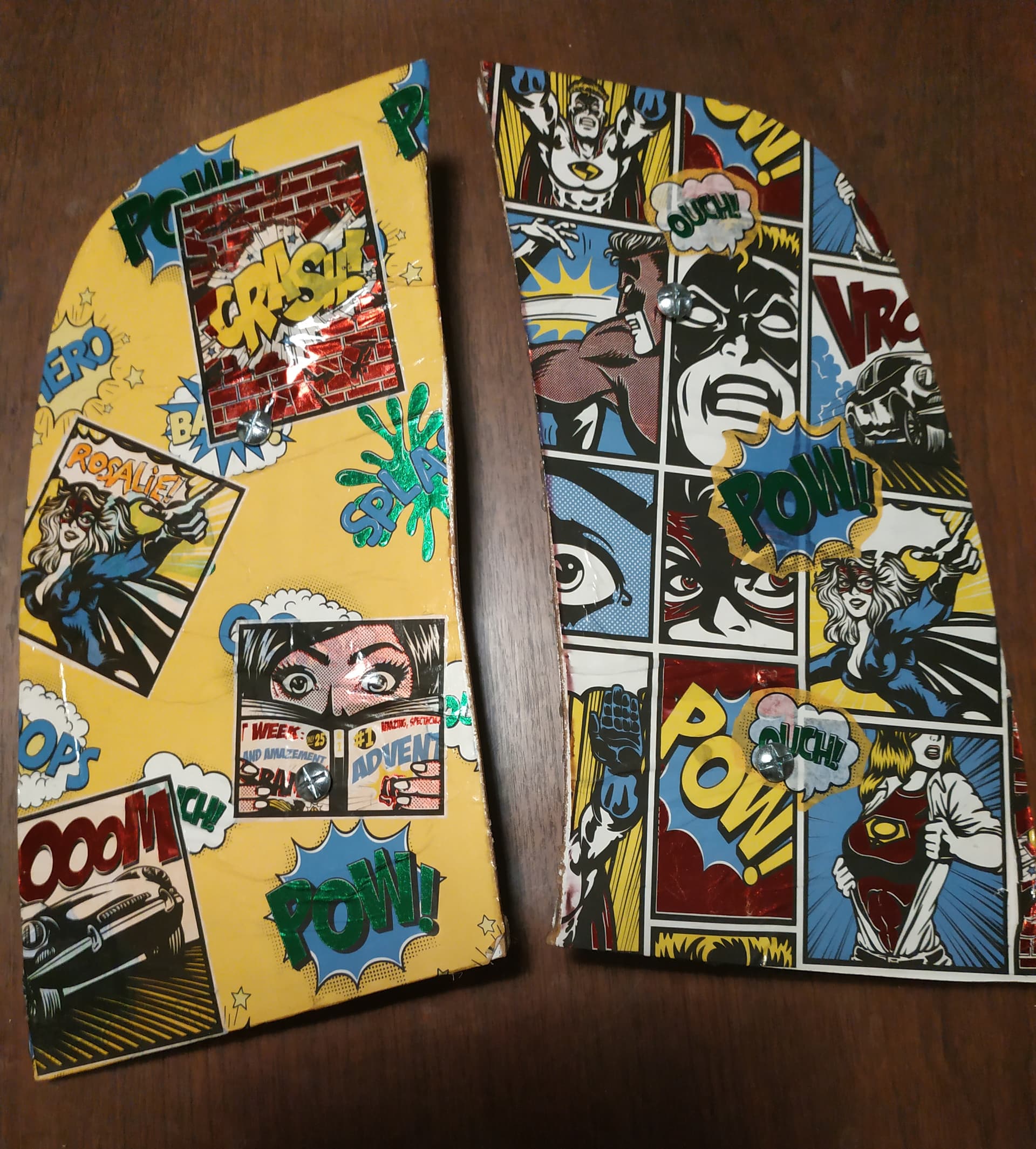

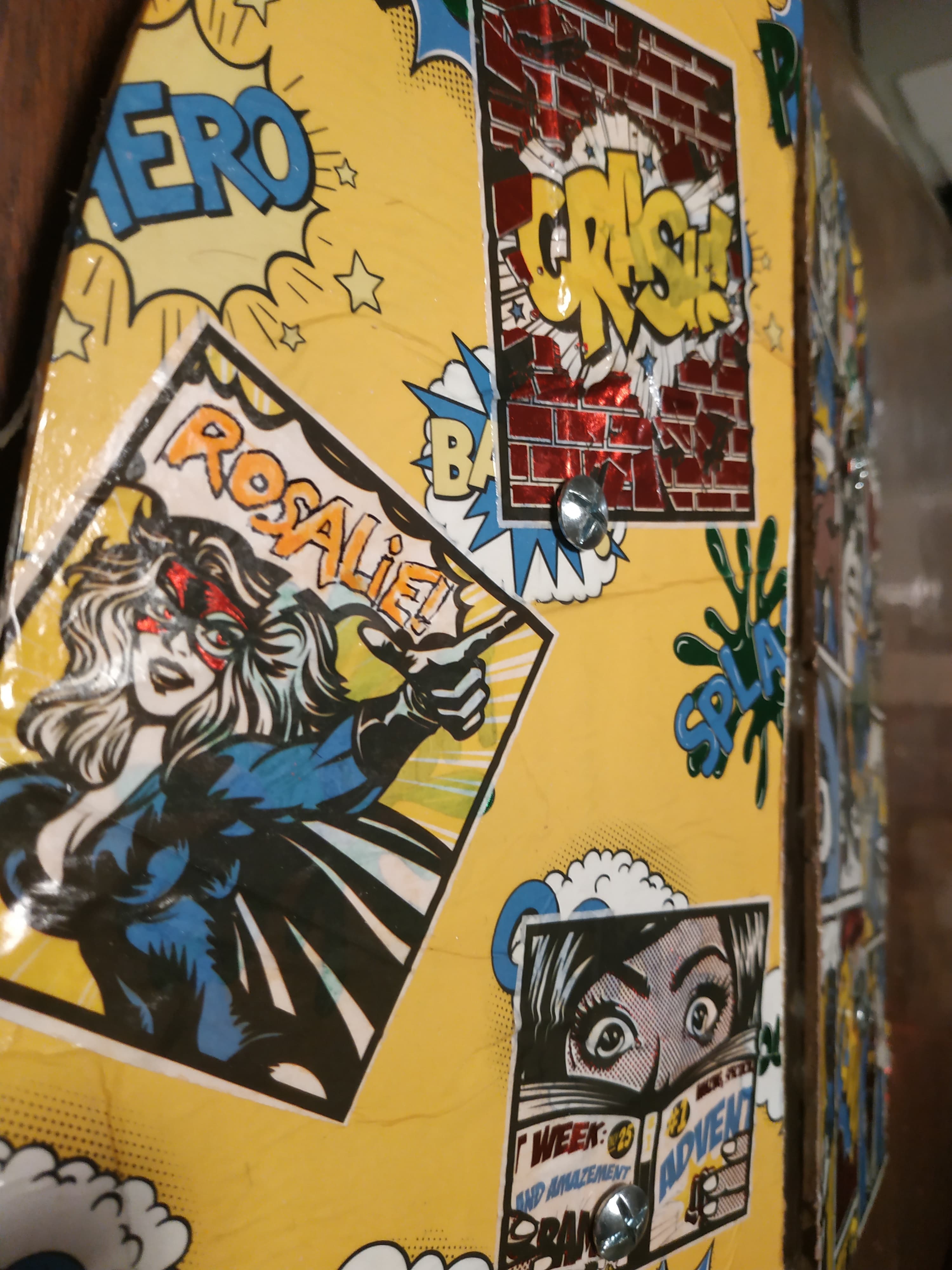

En attendant le jour hypothétique où je remettrais mon système de thermostat (il ne me reste que la poulie), je me suis confectionné des “cache-oreilles’” pour les ouïes du combi. Une fois la température d’huile à 90 degrés, je m’arrête et les enlève.

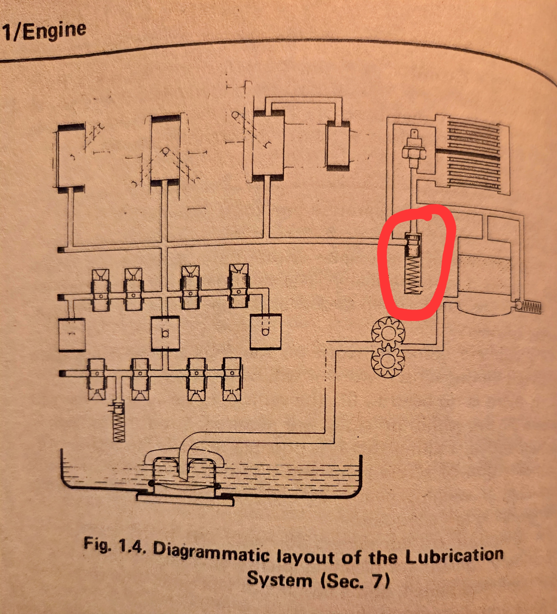

Vérifie que la température d’huile passe les 80°, c est le plus important.
C est souvent le problème en hiver surtout quand il y a un radiateur supp.

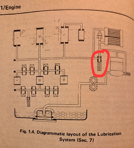

Tu peux aussi jouer sur le ressort de régulation de pression, un ressort légèrement plus court enverra moins d huile vers le radiateur.

C’est celui là? Celui à côté du filtre à huile?

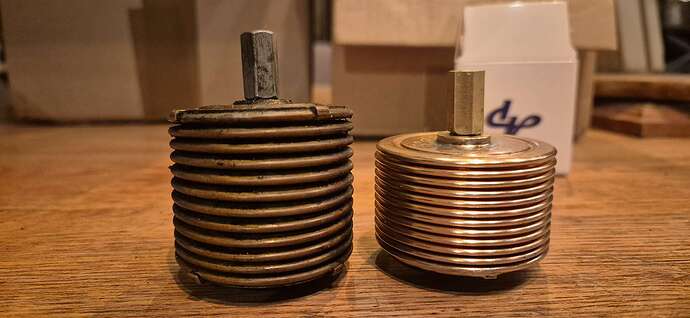

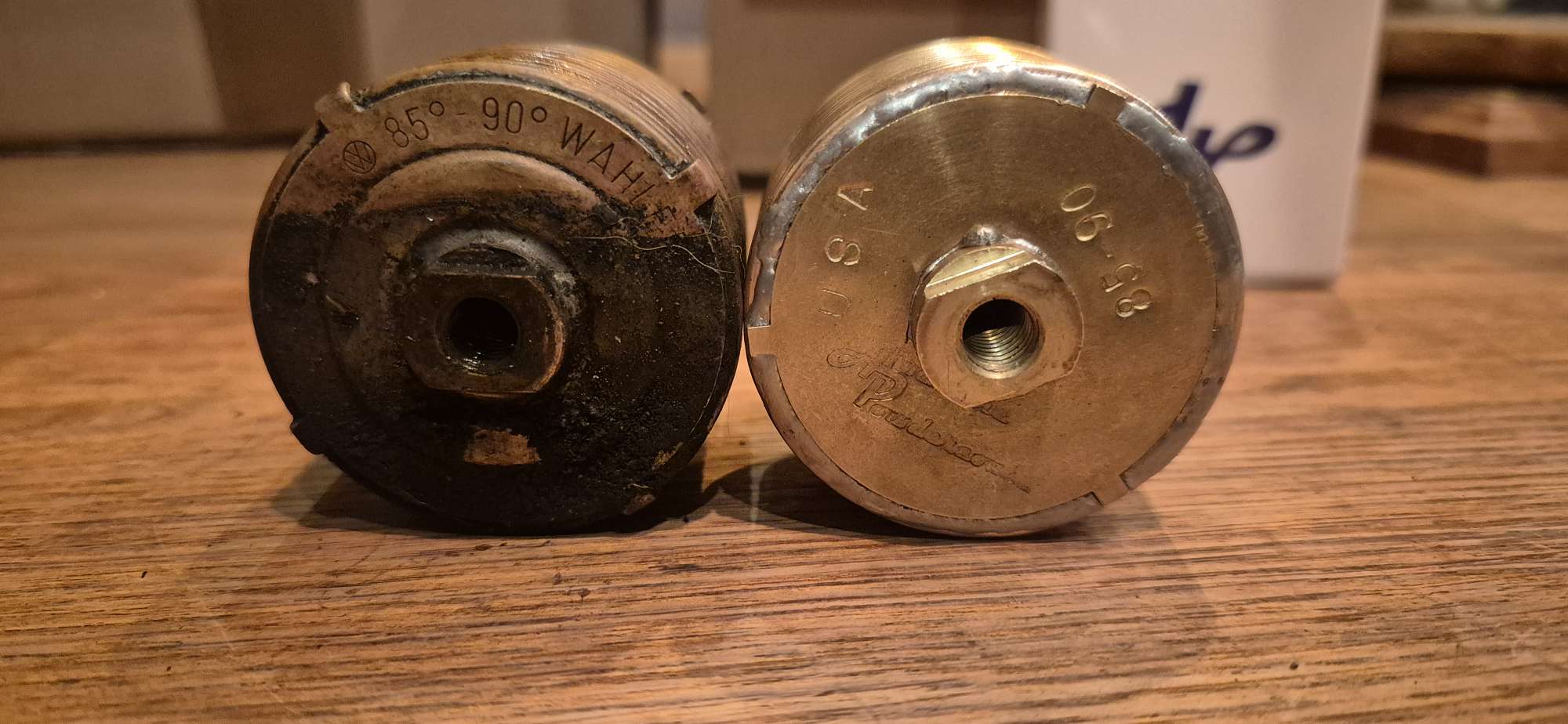

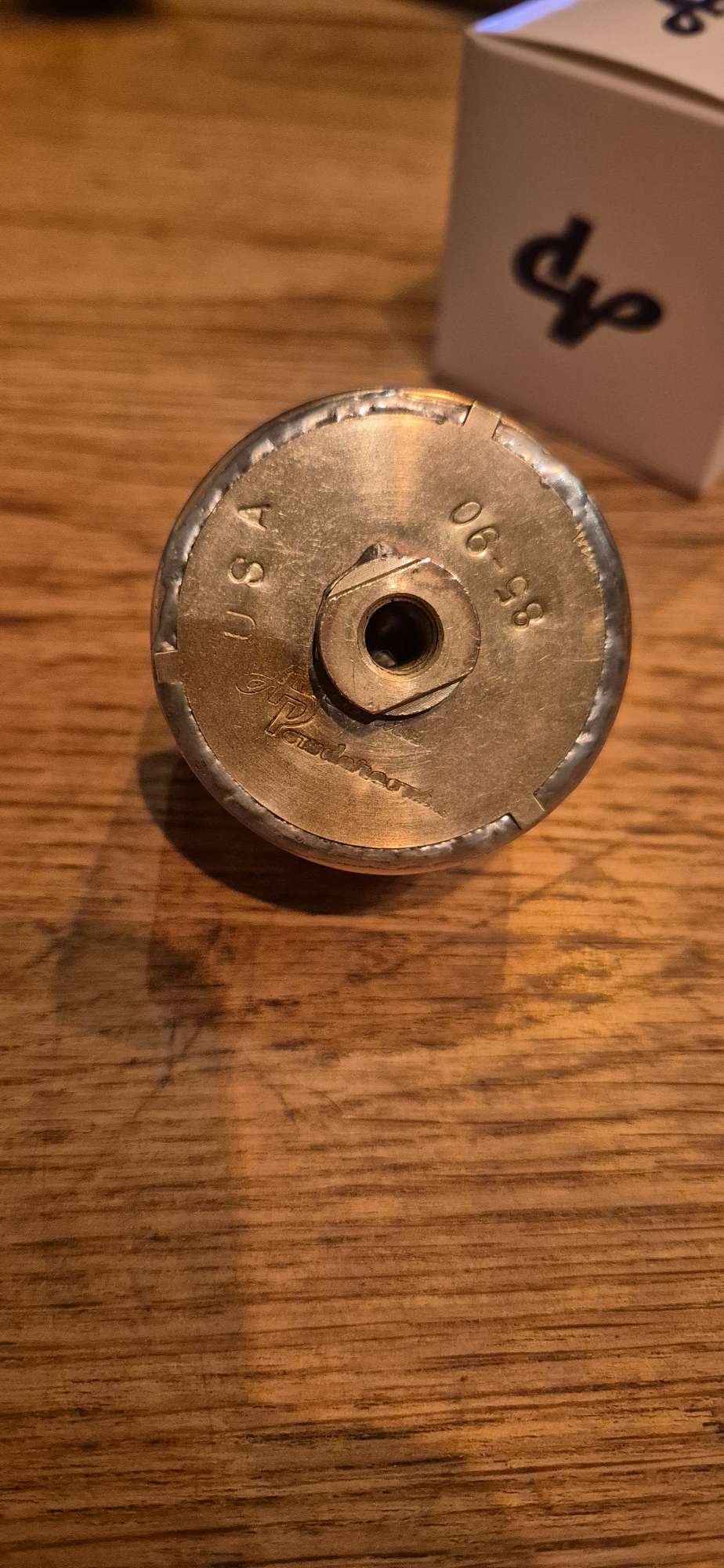

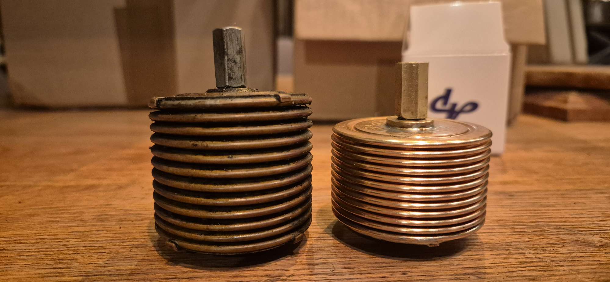

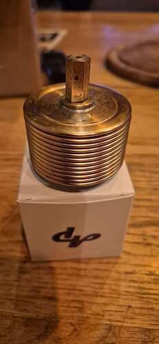

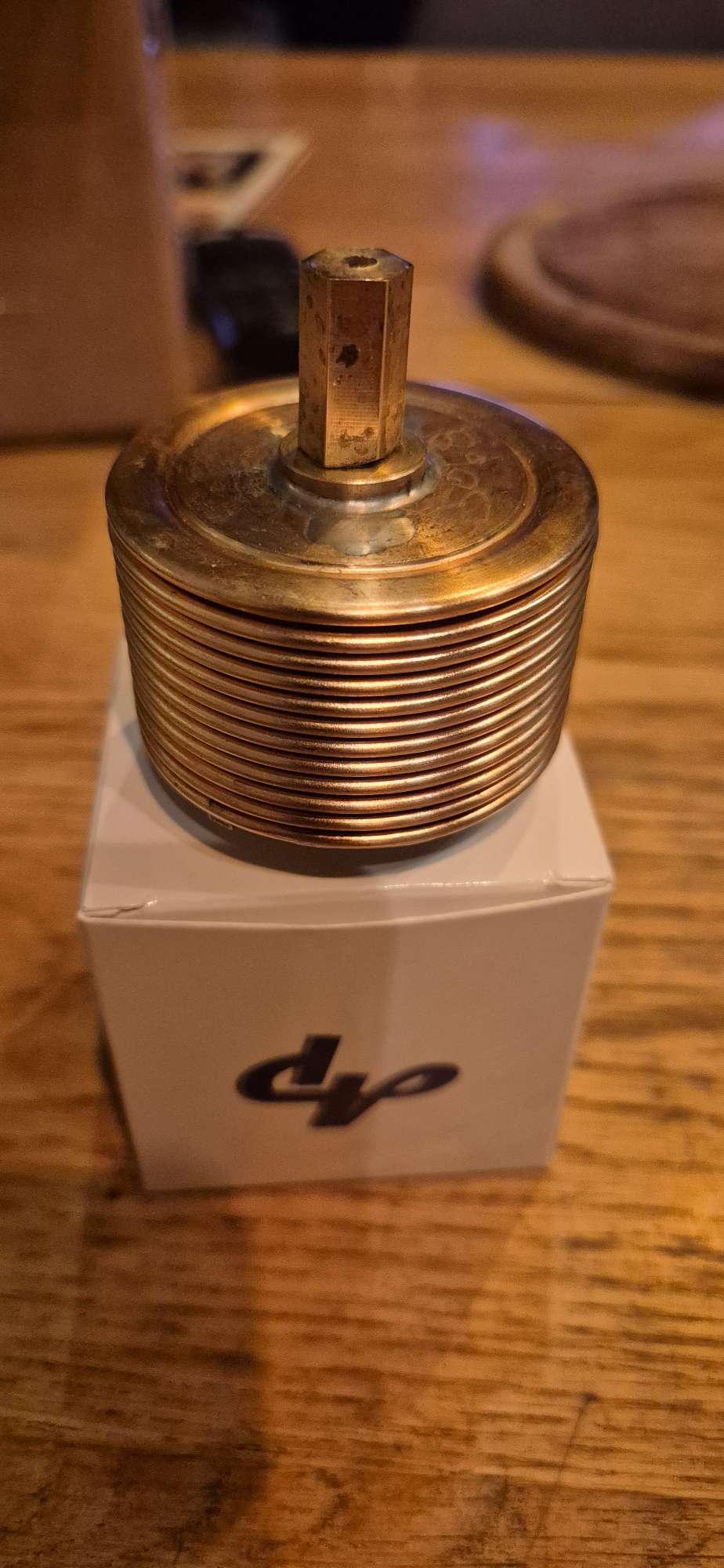

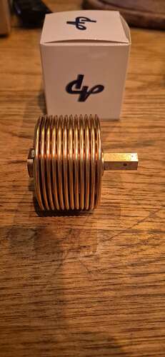

Bonjour , petit retour sur le sujet. Donc n’ayant pas eu de réponse j’ai directement commandé sur le site , je me suis dit il va me rajouter des frais de port vu que c’est pour la FRANCE , et bien non j’ai payé 10 euros de frais de port et il y en avait pour 11 euros de droit de douane réduit à 5 euros en payant directement sur le site de la poste .je vous joint les photos de la pièce

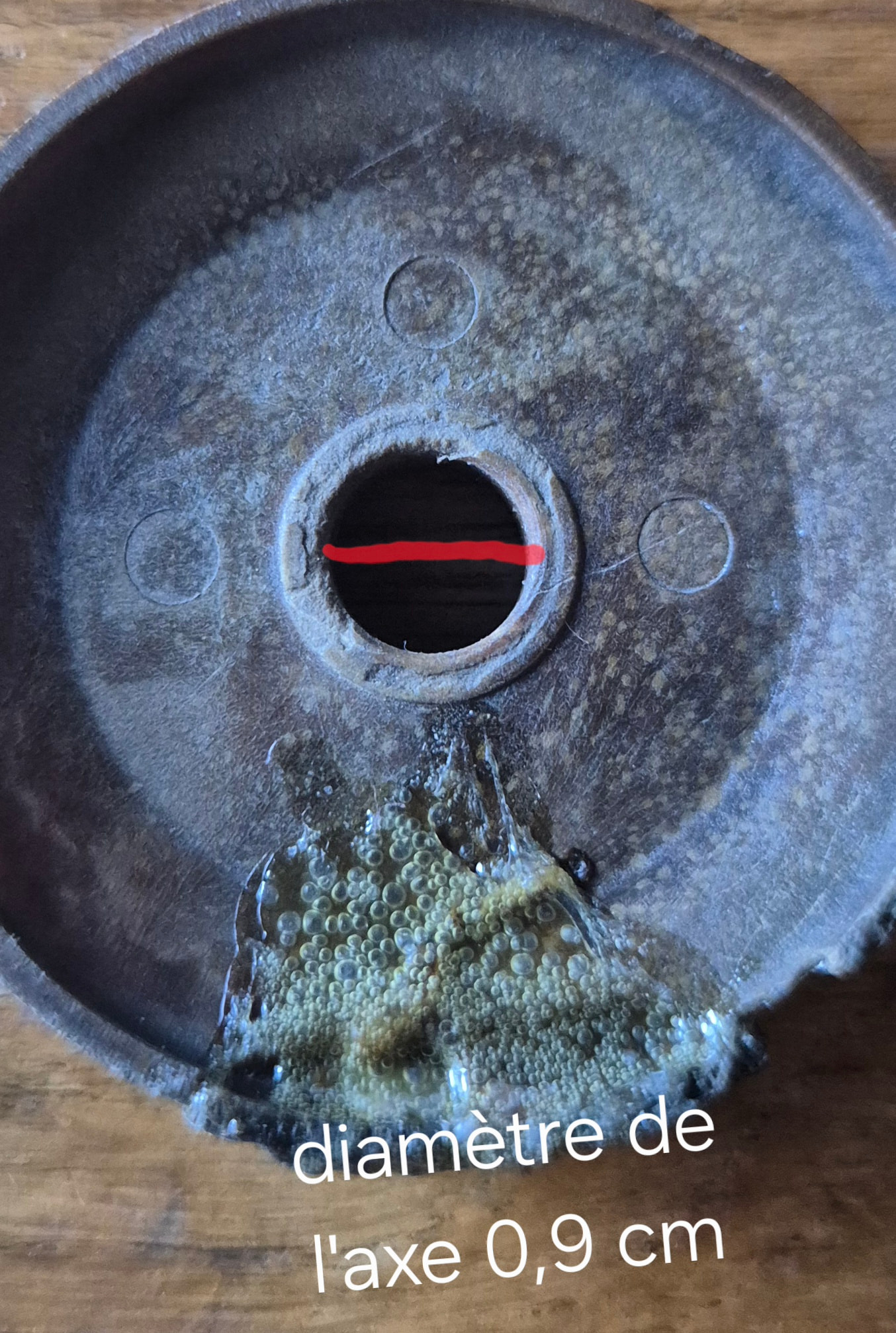

J’attends aussi de recevoir la roulette, effectivement la mienne étant cassée a un endroit , un ami m’en a refabriqué une avec une imprimante 3D .A suivre
Bonne nouvelle pour les frais de douane !
Y’a plus qu’à alors.

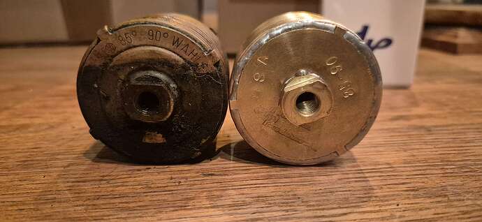

L’ancien et le nouveau
C’est effectivement une très bonne nouvelle, j’attends avec impatience l’installation de l’ensemble. Tu as pu garder les cotes de la poulie où peut-être que ton ami pourrait en re fabriquer ? Si toutes les pièces sont disponibles (même avec beaucoup de perspicacité) ça vaut le coup de tout remettre en état de fonctionner.
Pour l’instant je n’ai toujours pas reçu la mienne, a voir si elle correspond bien à l’ancienne que j’ai gardée même si elle est cassée a un endroit. J’ai gardé les photos avec les côtes.
Pour les poulies, j en refabrique en impression 3D depuis pas mal de temps. J en ai stock si jamais
