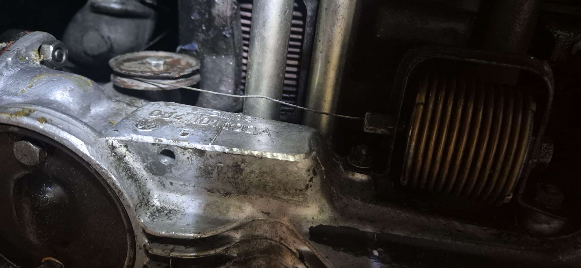

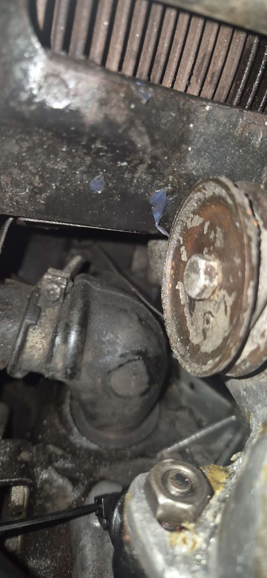

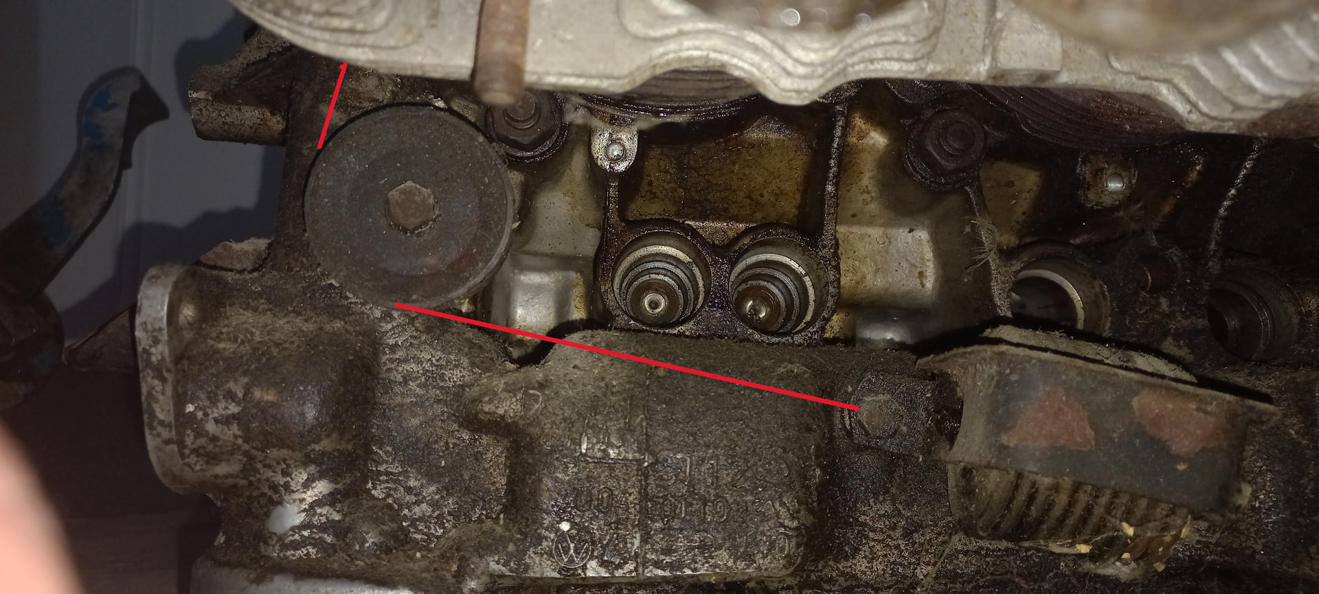

Je n’ai plus le thermostat ni la pouli, tu saurais me faire une photo du montage (thermostat poulie câble volet) stp ?
Je n’ai pas le combi sous les yeux mais j’ai un vieux moteur sur lequel je t’ai pris une petite photo .
Le câble est représenté en rouge et remonte au travers des tôles pour se fixer sur la barre qui actionne les volets en partie supérieur du moteur .
Merci c’est exactement ce que je cherchais
Je sais cest un peu tard mais si ça peu aider
Il n’est jamais trop tard, merci.
