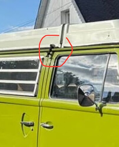

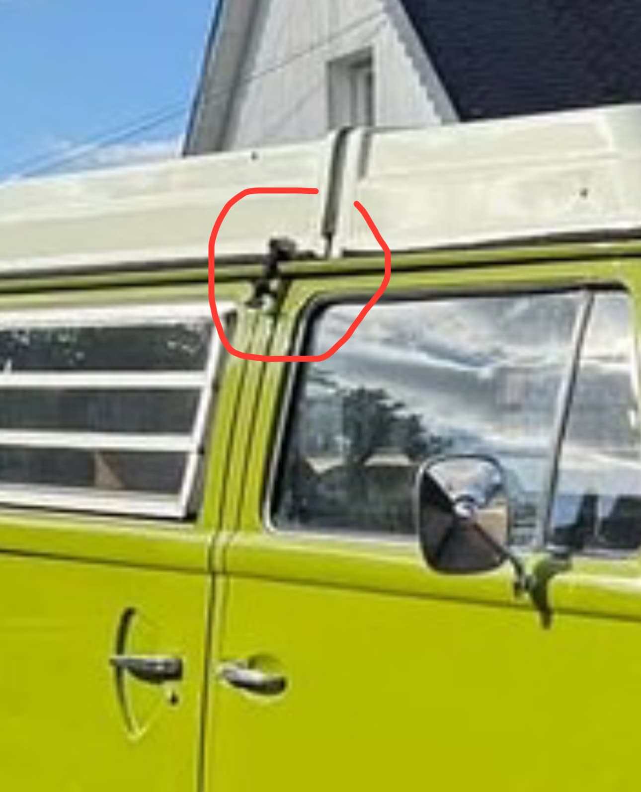

Tiens tu vois l’autre jour sur le combi qu’on a vu, on se demandait à quoi avaient pu servir les trous qu’on voyait sur les piliers et sur la rehausse… je crois que le bus de jmwantedcars nous donne la réponse !
Bien vu Romain, il commence à me plaire ce combi breton. Il a un moteur de 2l à deux carburateurs, est-ce plutôt une bonne chose par rapport au 1600 cc ? Plus de puissance mais réglages plus délicats ? Je pense que je vais appeler pour avoir plus d’infos sur l’aménagement intérieur et savoir s’il y a un lit dans le toit.
