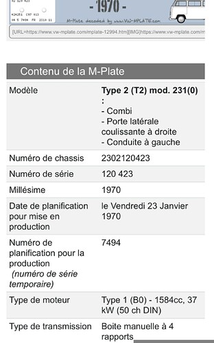

Le numéro de série, la mplate ou le renfort de caisse sous châssis te le dira.

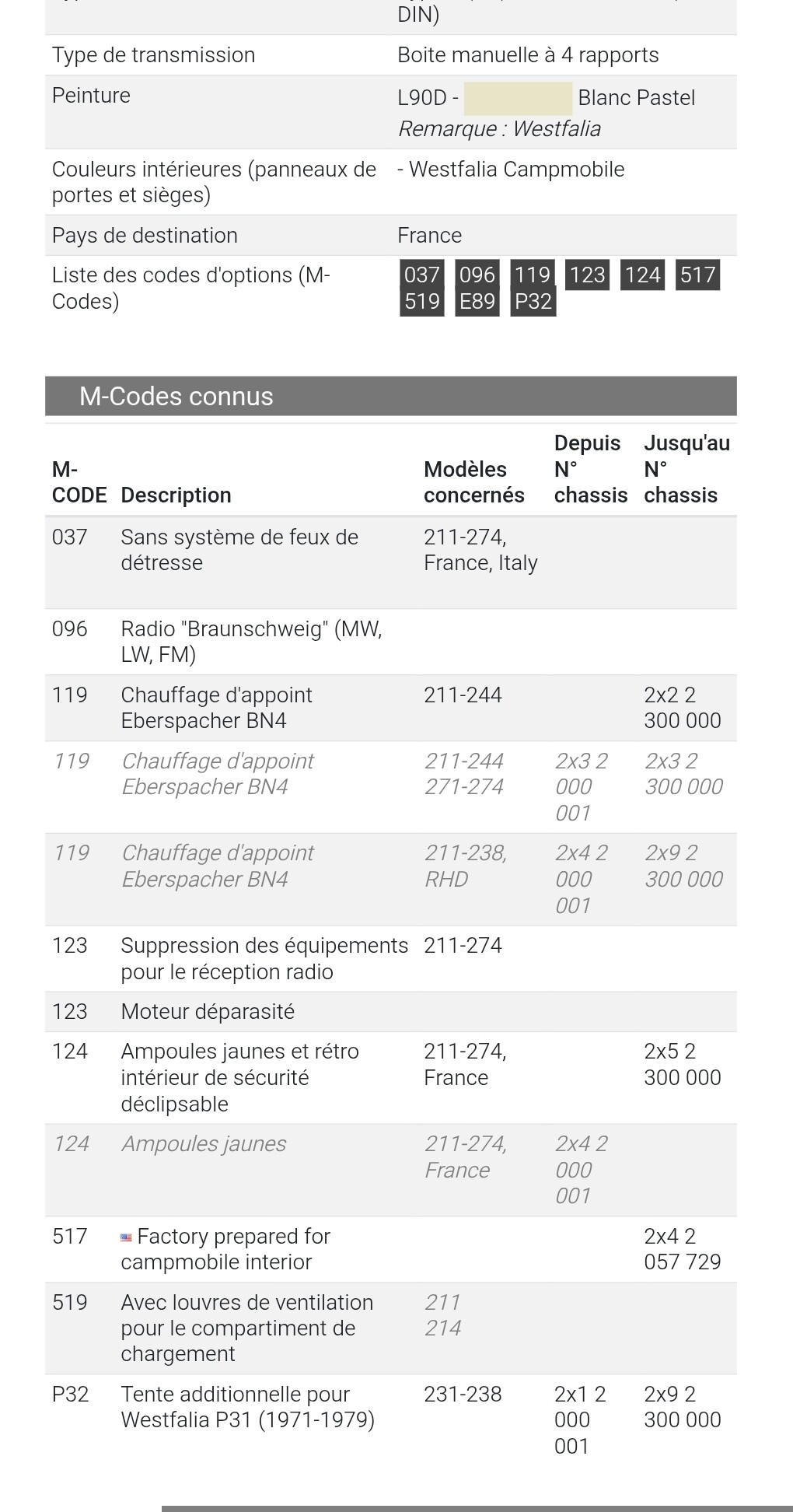

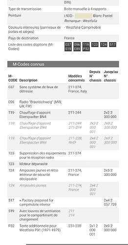

Les mcodes

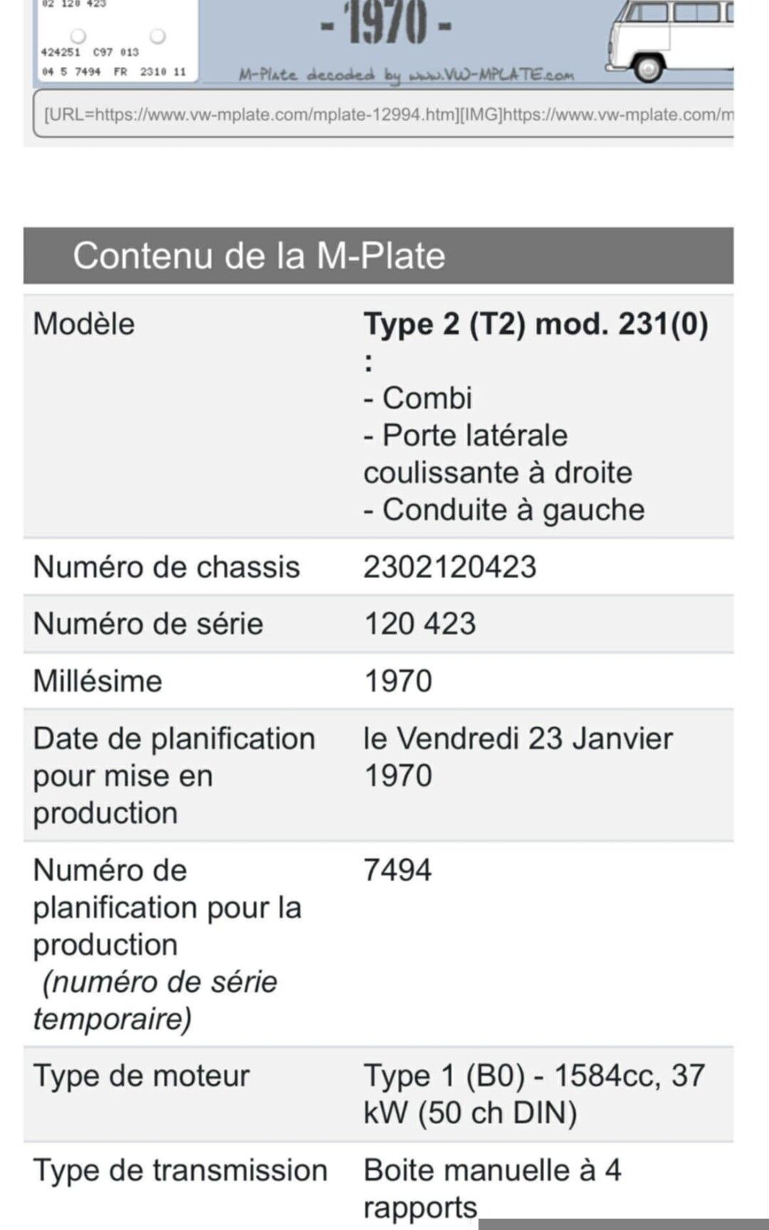

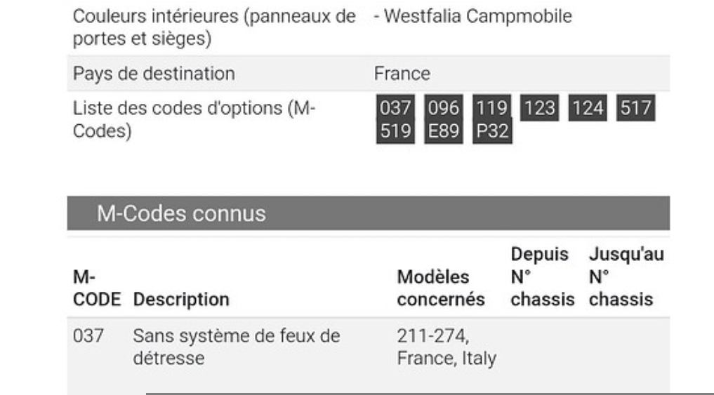

mais j’avais lu que tous les t2a avec toit ouvrant ( deluxe et donc westy) sont équipés de belly pan (jusqu’ en 73 ou comme ça donc ça serait tous les t2a).
Mon westy t2a de 71 les a, mon deluxe de 71 aussi, par contre mon T1 westy tintop d’origine non, mais il n’a pas de toit ouvrant ducoup :sweat_smile:.
Ps: mon 71 westy avec belly ne semble pas avoir d’option spécialement pour ça

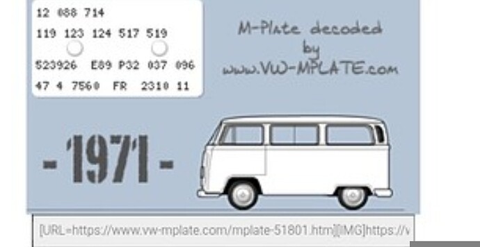

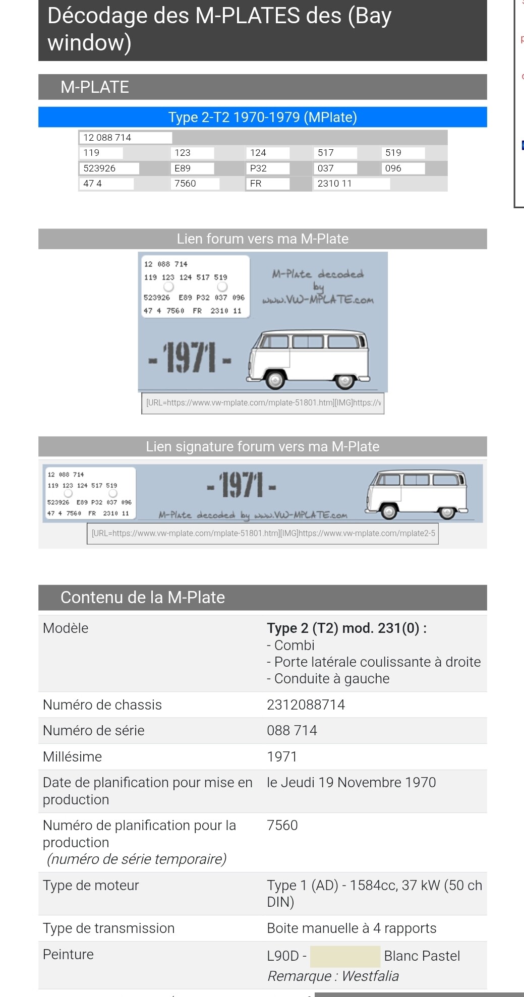

Le 517 factory prepared for campmobile interior “serait” = toit ouvrant + belly pan (au conditionnel)
Mais mais le 519 la définition est fausse alors pkoi pas, mais comme j’ai pas mieux…
Curieux de connaître la réponse :grin:: @djoul ?

Les belly pans étaient en option, jamais en série ..
T’as le numéro du code option ?
Quelqu’un a ici un t2a westy sans belly pan d’origine ?
Moi je n’ai toujours vu que des westy avec belly pan, mais je ne fais pas ou très peu les concentrations donc c’est pas un nombre représentatif.
Mais je me dis que si les belly pans sont là pour rigidifier la structure du fait que le toit est ouvert, ça semblerait logique qu’elles soient aussi sur les westy, c’est pas la fibre qui rigidifie quoi que ce soit !
Romain

belly pans en série sur bus a toit ouvrant (jusqu’en 72) , double doors, et westy t2a :wink:
sur les westy, les belly pans ne sont que latéraux, sur les modèles à toit ouvrant, il y a également la partie centrale
j’avoue que je ne sais pas sur les double doors
