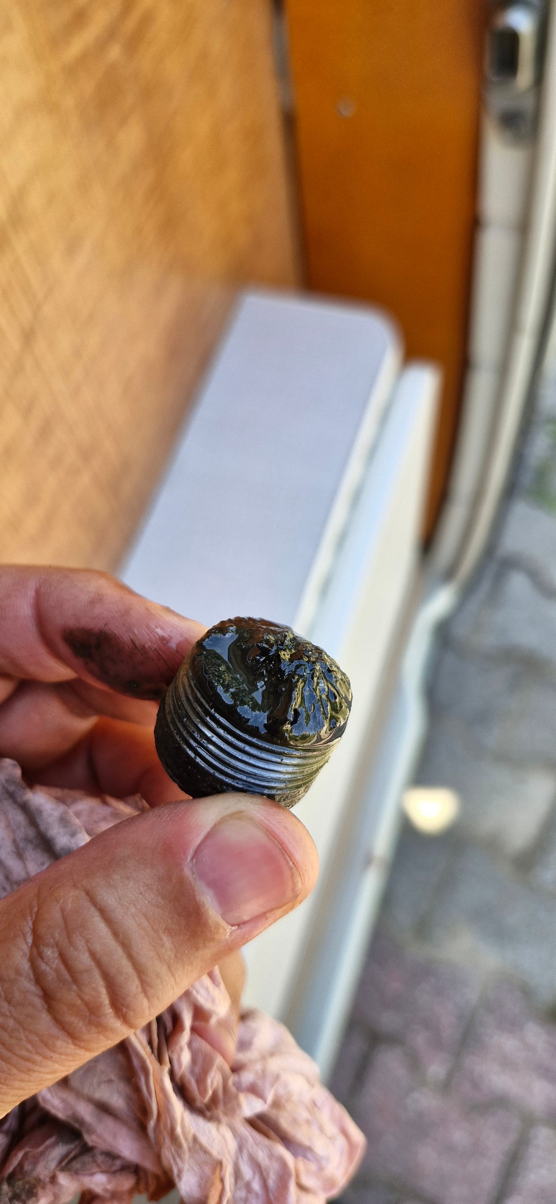

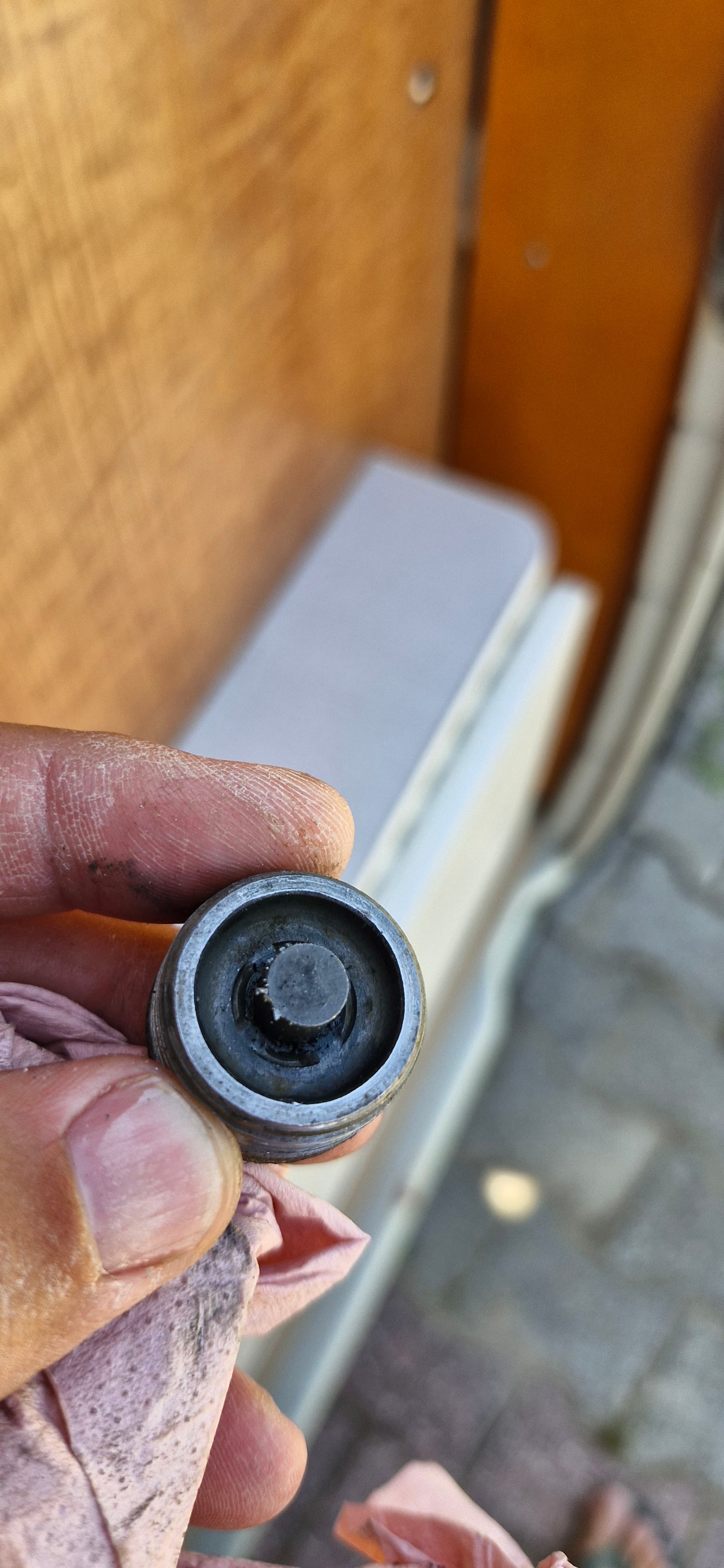

Bilan, après nettoyage de l’aimant:
et avant :confounded:
donc ya quand même un peu de monde la dedans! pas de gros bout mais de belles particules tout de même!

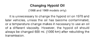

J’ai pas retrouvé ou VW préconisait le changement d’huile de boîte.
Si quelqu’un trouve …
Romain
Ca confirme ce que j’avais compris et ce qu’on m’avait dit.
Donc je continuerai à faire ce que je fais d’habitude: changement d’huile lors de l’achat d’un véhicule et après, on verra, peut être tous les 5 ans (environ 50.000 km pour moi).
Romain
