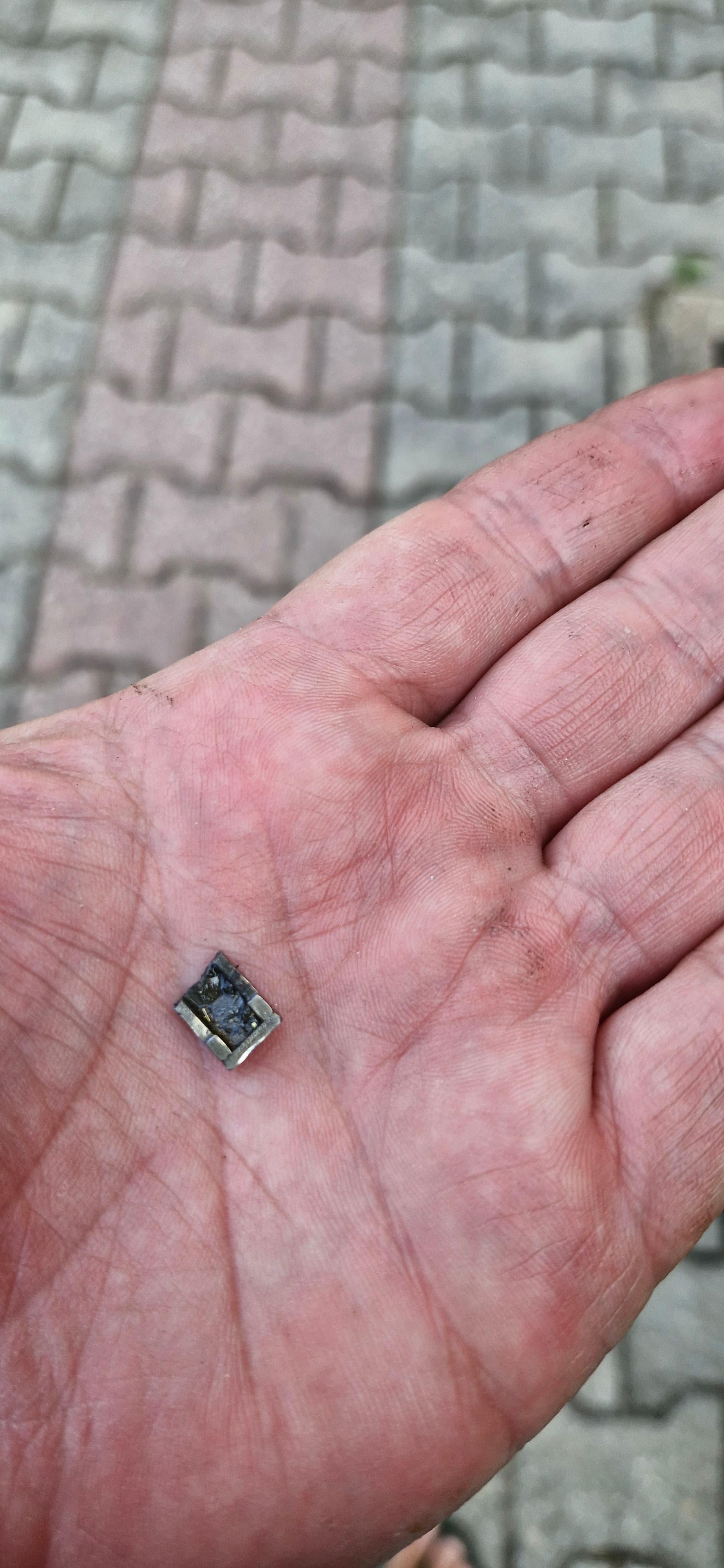

J’imagine que ce n’est pas une dent mais une partie du bonhomme? encore beaucoup de copeaux métallique et beaucoup beaucoup de paillettes bronze :confounded:
Bref a mon avis il y’a pas qu’une pièce à changer la dedans! dans mon malheur j’ai eu de la chance que rien ne passe dans les pignons c’est déjà ça :roll_eyes:

Bon bah au moins t’auras pas fait une dépose pour rien. Relou au bout de seulement 50000 km par contre… J’espère que la douloureuse ne le sera pas trop.

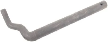

ça ne serait pas un bout de sélecteur dans le nez de bv ?
assez facile a vérifier il suffit de démonter le nez de bv

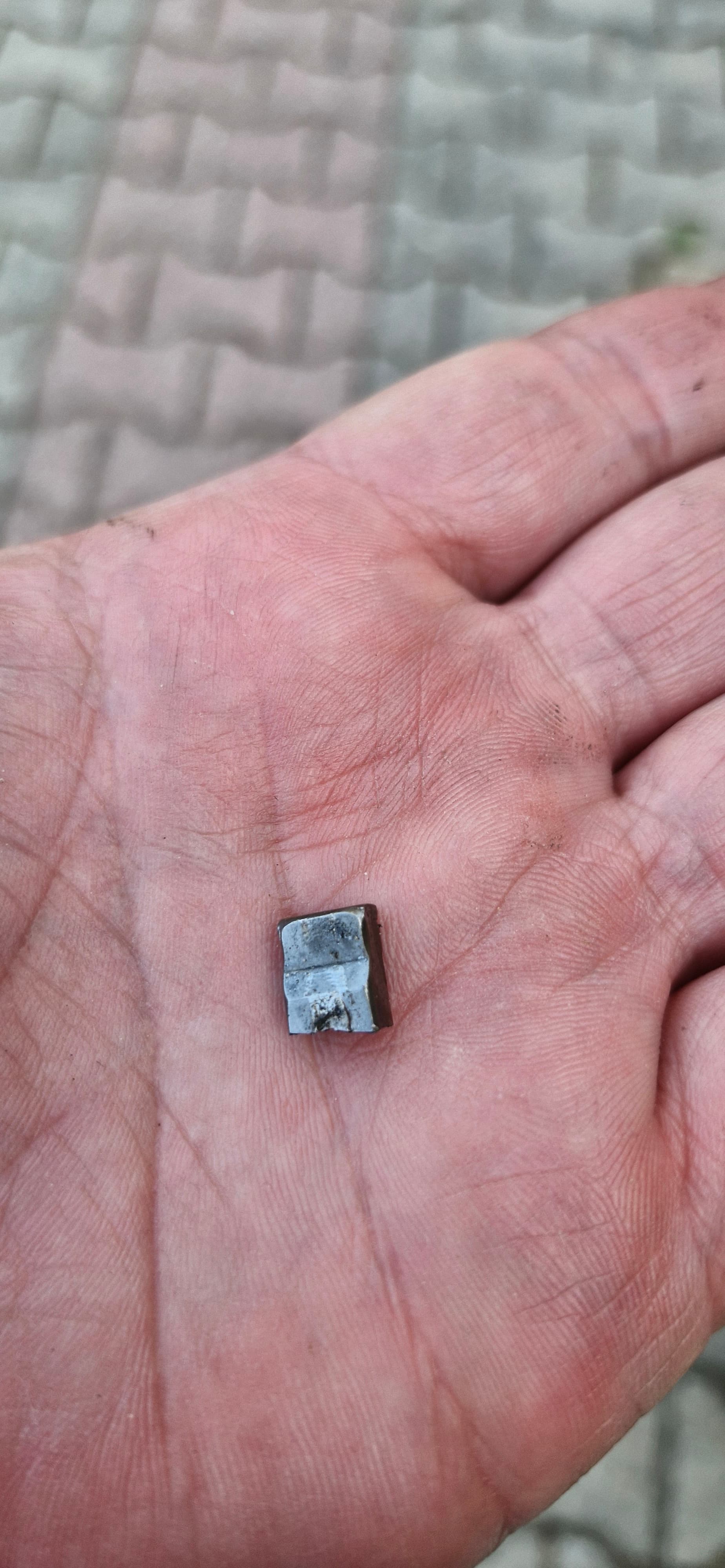

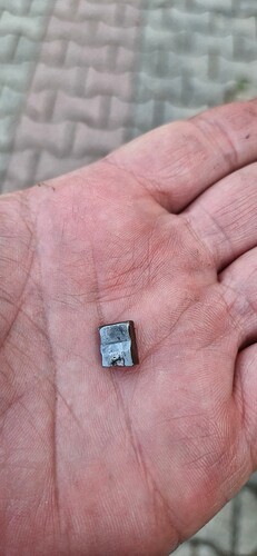

bon voila les nouvelles, la boite est parti vendredi et a été autopsiée hier :melting_face:
Bilan ya un peu de dégât quand même, le bonhomme s’est cassé sur la partie inférieure, ce qui a entraîne une réaction en chaine, la synchro n’était plus assez maintenu, et s’est mise a tourné en se faisant manger pour un pignon.
Bref du coup on change toutes les synchros et le baladeur, du coup on est passé d’une facture de pas grand chose à une bonne grosse douille :rage:
