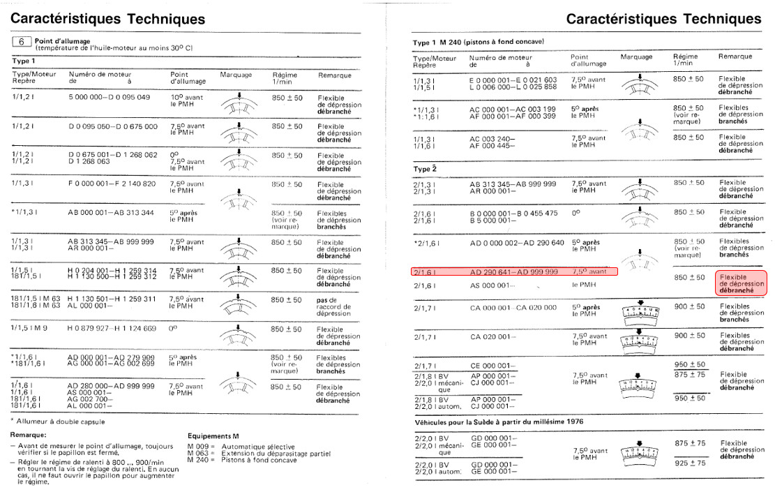

J’ai cela en documentation si cela peux t’aider…(et pour les autres aussi bien entendu :wink:)
Dans la colonne de droite il est indiqué si la capsule doit être « Branché » ou « Débranché ».
Pour la plus part des cas, celle ci est « débranché ».

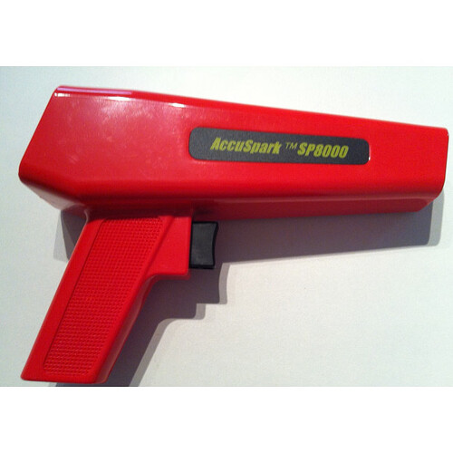

Suite au différents échanges et surtout conseils sur ce site, j’ai acheté une lampe strombo à déphasage.
Elle est aussi muni d’un compte tour. Bien pratique pour effectuer le réglage au régime maxi.
Ce modèle:
Un des premiers prix, mais pour le novice que je suis, elle fait bien le Job.

D’après ta documentation, et d’après ce que lu sur ma RTA, c’est pareil.
Il n’y a que 2 réglages pour les 1600 DA avance de 7.5° capsule débranchée ce que je dois avoir actuellement, et 1 autre préconisation retard de 5° capsule branchée qui devrait être la bonne, ce qui expliquerait mes symptômes car j’ai beaucoup trop d’avance si ma déduction est bonne.
