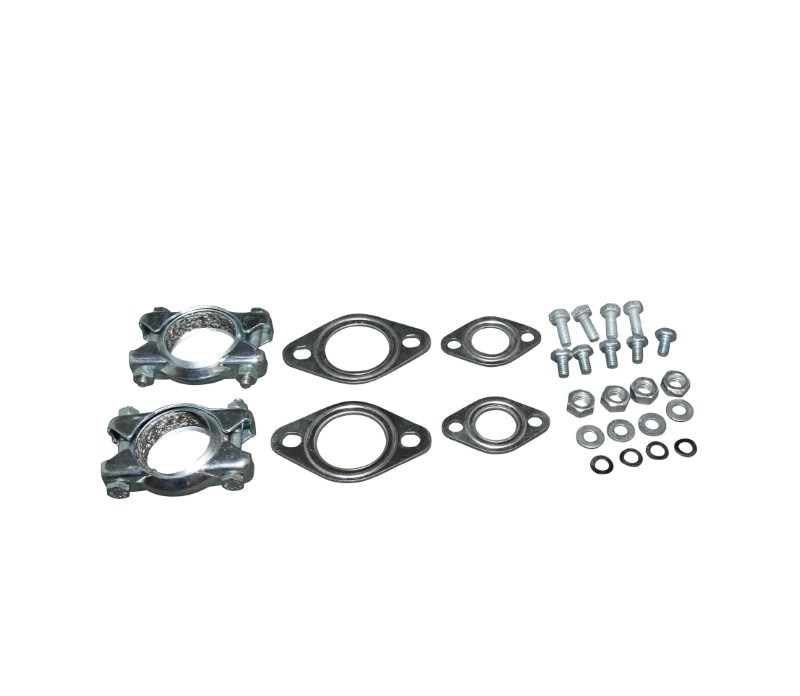

A chaque fois que j’ai eu des pétarades c’était une prise d’air à l’échappement
Cette pièce ?:
:pray:
Et toutes les autres qui font les jonctions d’échappement .
Tu peux aussi y mettre de la pâte pour échappement qui sert a fait des joint et boucher les petites fuites .
c’est les brides à gauche qui m’ont causé des problèmes
La dernière fois j’ai utilisé une pâte de montage, je ne me souviens plus de la marque, mais je me demande si c’est pas @Pierrox qui m’avait donné une référence ?
Depuis ça va à peu près
hormis le bruit il y a un risque pour le moteur si prise d air sur l’échappement ?:thinking:
On dit que c’est pas trop bon pour les culasses.
