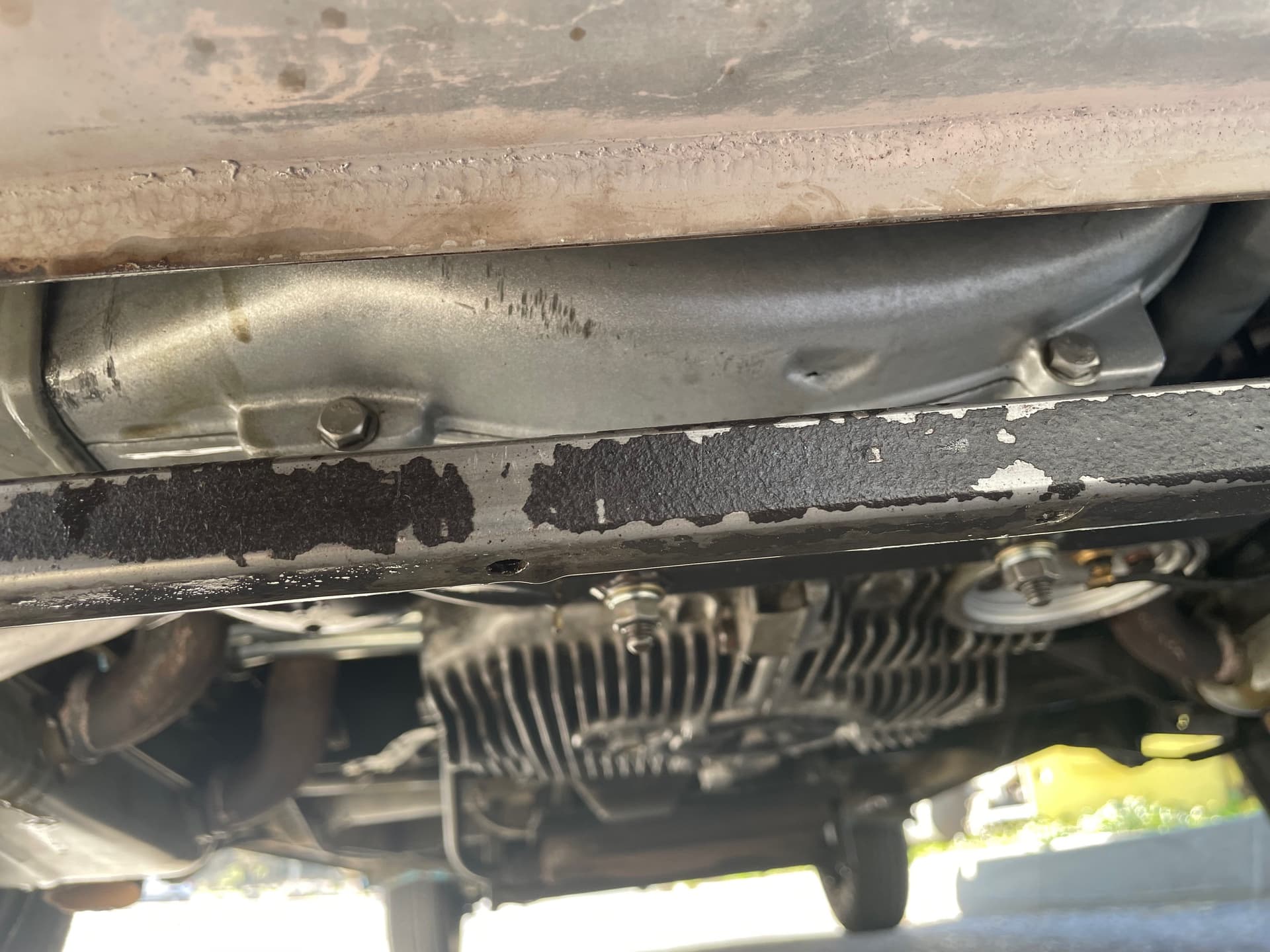

Je décide donc d’aller faire un tour, je n’ai pas de chauiffage (en meme temps il faisait très froid), mais j’en avais profité pour remettre de l’ordre dans les conduits, apparemment ça n’est pas ça! Le problème c’est que l’odeur d’huile chaude réapparait environ après 20 mn de roulage, je m’arrete

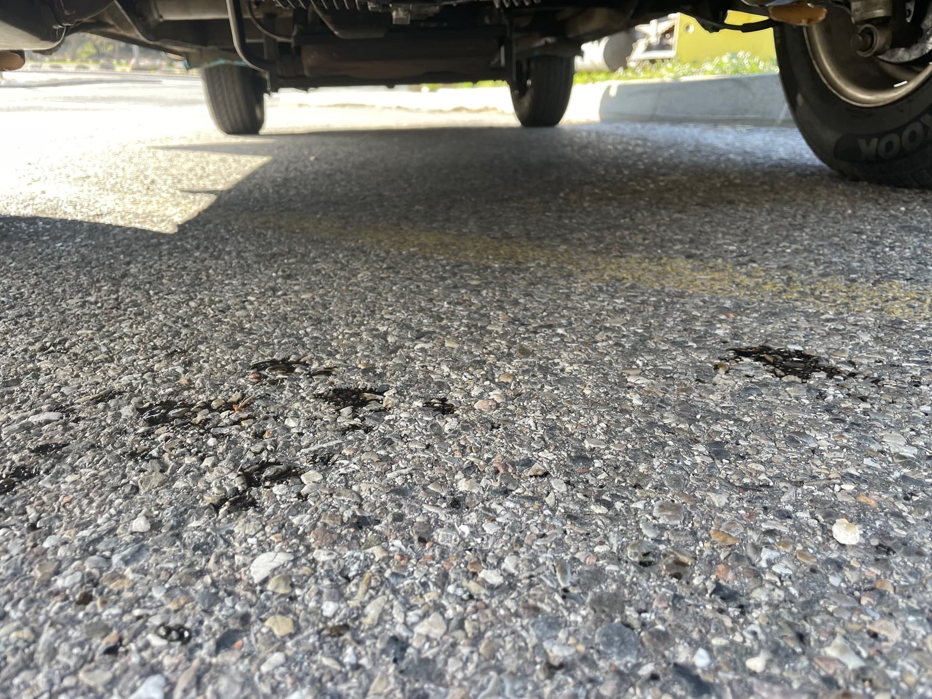

et ne constate rien. Je continue à rouler environ 1/2h et l’odeur d’huile est de plus en plus présente, je m’arrete à nouveau et là grosse catastrophe, il y a de l’huile qui coule de partout toujours au niveau du carter de turbine au niveau des volets, sous le carter ça goûte carrément, je suis dépité et n’ai plus envie de rien, ça fait plus d’une semaine que je travaille sur ça pour un résultat nul!

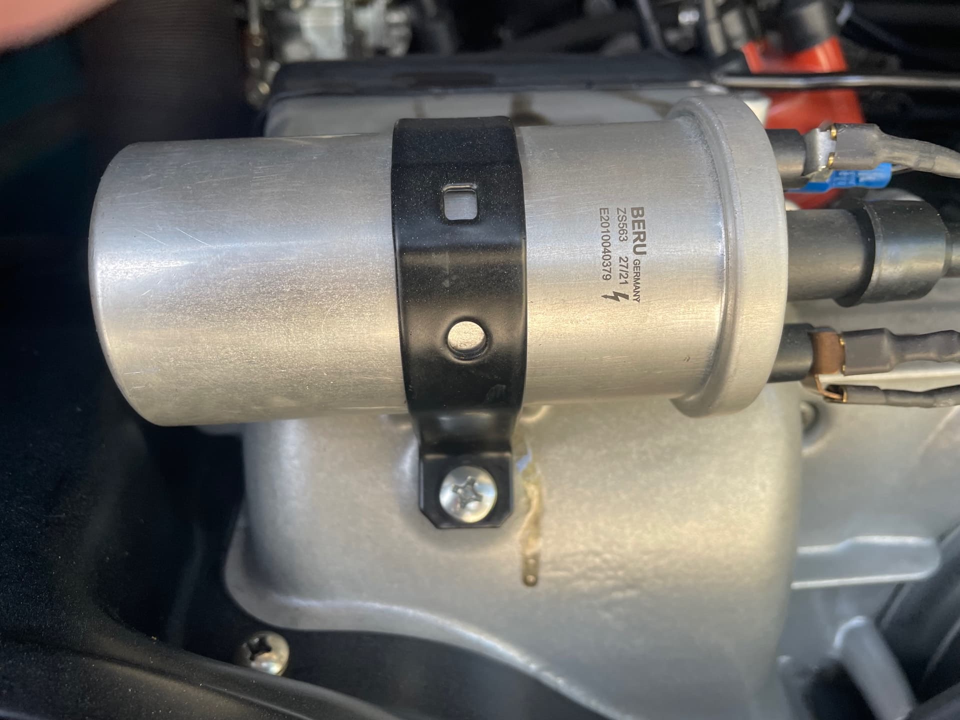

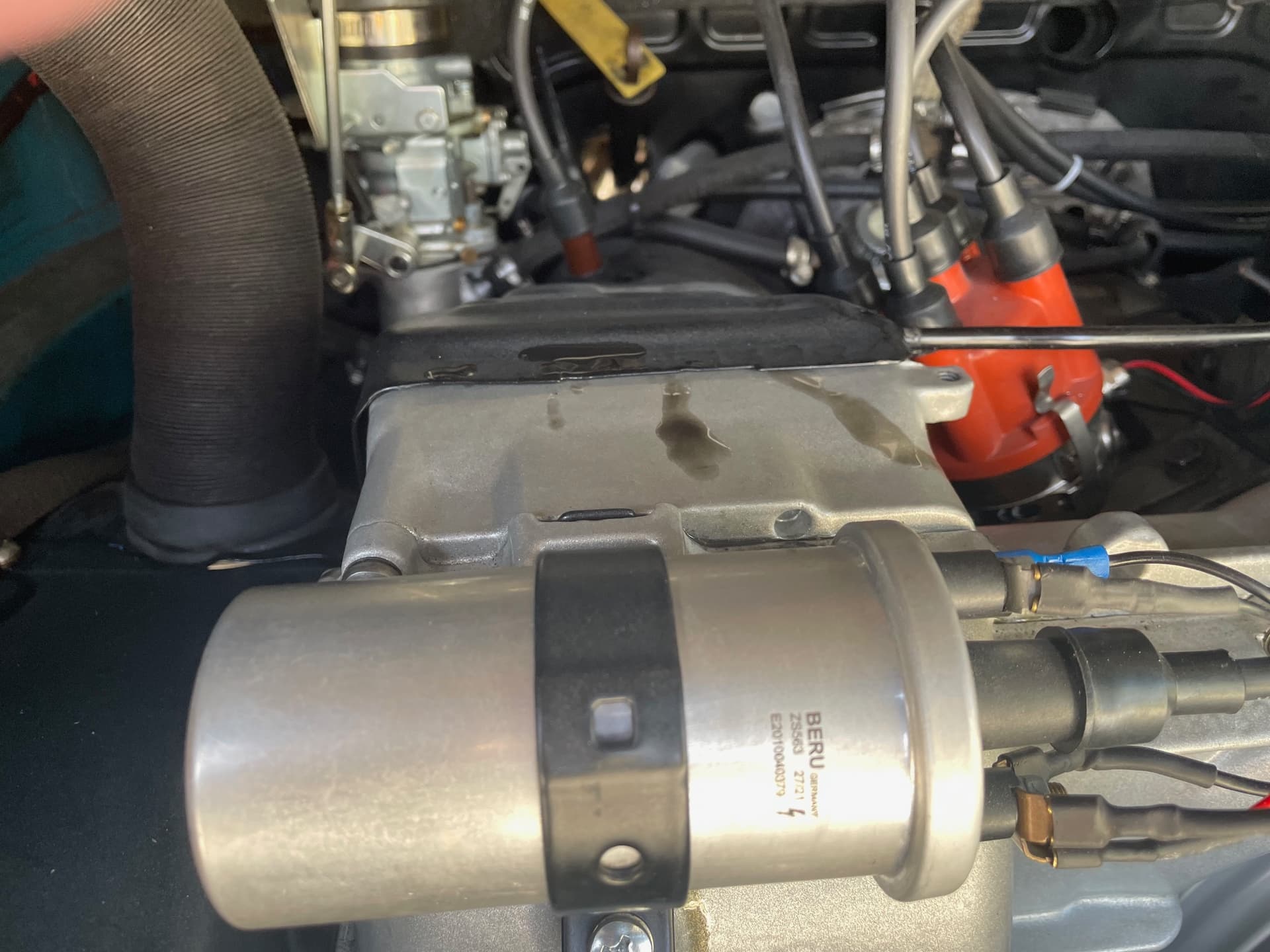

Oui il y en a dans le bas du carter et tout autour avec le flux d’air de la turbine. J’ai regardé la goulotte de remplissage, mais ça ne semble pas venir de là. Je pense que ce sont les joints du radiateur d’huile qui ont du bouger au moment de la mise en place, c’est mal foutu cette histoire. s’il y avait surpression, ça sortirait plutot par la jauge d’hule non?
Pour moi, si c’était tes joints de radiateur, ça pisserait au sol direct par le support de filtre, puis le long du filtre. pas dans ta turbine, surtout en roulant!

L’huile coule aussi sous le filtre, il y en a de partout dessous, comme avant que je démonte. Par contre ni des caches culbuteurs, ni des tubes enveloppe. Le soufflet de la jauge je l’ai mis neuf et ça ne coule pas de là.

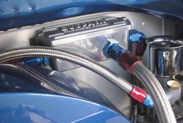

Et je suis d’accord avec @lebriiice , le filtre sur le reniflard est une mauvaise idée! Le top serait effectivement de raccorde le reniflard sur le haut des carbu afin de ré avaler les vapeur par le moteur et en même temps mettre une petite depression à ce niveau, comme à l’origine. ou une boîte à air style Empi.

J’avais installer cette boîte sur mon ancien t4 1700 w qui montait en pression après une réfection du haut moteur. Après l’huile restait dans le bloc :roll_eyes:
