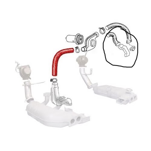

Merci, tu n’aurais pas un croquis complet du système de chauffage avec les différents éléments qui le compose.
Ça serait bien pour m’y retrouver.
On a posté dans le même temps ![]()
Merci, mais on ne voit pas sur ce croquis ce qui part de la boîte de chauffe côté droit à côté de l’échappement, il y a de l’air chaud qui sort de là.
Merci, mais sur le croquis il y a 2 tuyaux mais une seule entrée en haut !
Lequel va dedans (ventilation) et où va l’autre ?
Ça dépend des versions, au dessus du moteur (2 ou 1 seul morceau) mais sous la tole il y a forcément un manchon Métal qui relis sur la boîte de chauffage.
La partie montrée sur la
Photo sans turbine qui dépasse en dessous!
Tu doit avoir celui ci car sur ton moteur on vois la gaine!
On voit le manchon la:
De toute façon, soit ces manchons sont présents et raccorde au l’escargot de chauffage! Soit faut les boucher au niveau de la boîte car sinon la
Ventilation de la turbine s’échappe par la avant même de traverser la boîte. Et prends même du débit pour le refroidissement.
