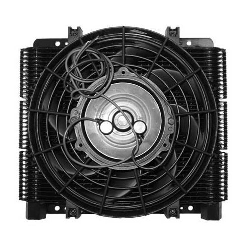

par contre, a vitesse elevée, ça chauffe, d’ou installation d’un radiateur + ventilo + by pass

le problème si ca chauffe, c’esT qu’il me faudra mettre un radia sup, mais sous le train avant (en fait derrière la barre stab avant, avec une grille de protection …) …et là… ca va pas être de la tarte … :grin:

enfnin on y est pas pour le moment, car dans l’immédiat, ma conduite actuelle, ne fait pas vraiment chauffer le moulin…j’ai tendance à lever le pied dès que la température m’annonce 95/100 ° (j’ai un delta par rapport à la vrai tempérautre de 5 à 7 °, donc ca fait au max 107 °).
Je pense que le radiateur d’huile T4 a beaucoup fait évoluer la température, car avec le radia d’origine , il montait rapidement aux 110 °… et pourtant je lui tire toujorus autant dessus … :wink:

Et au dessus de la boite ??? un radiateur à plat ?? pas assez de lace ???
Devant pas forcément utile !! comme tu as déjà un radiateur dans la turbine toi !!!

édit loïc sur F4e en juin 2006:
"J’ai tendance à le placer plus haut que le niveau d’huile c’est à dire plusieurs cms sous le niveau du plancher de coffre (plus il est écarté et moins la résistance à la circulation du flux d’air est minime, de même une légère inclinaison vers l’arrière améliore cette circulation)
Moteur vers le bas en position soufflée.
Moteur alimenté par un relai commandé par une sonde déclenchant à 100-110°C (contrairement aux modèles vendu dans le commerce qui déclenche à 85°C environ)
Placer le radiateur plus haut est moins génant si l’on utilise une huile peu visqueuse et qu’un by-pass/thermostat est monté (shuntant le radiateur à froid) puisque celà limite le temps d’ammorçage du circuit complet, comme sur un moteur d’origine (radiateur haut) grâce au piston de dérivation
Pour arriver sous le niveau d’huile du carter moteur, il faut placer le radiateur au niveau de la barre de torsion ou sur le train avant (version « cup » non ventilé), mais ce n’est pas forcément primmordial.
C’est l’une des raisons qui me fait tendre vers le carter de turbine DTM qui utilise un radiateur d’huile Type4 d’origine à son emplacement d’origine (simplicité/by pass-dérivation du circuit d’huile, meilleure efficacité du refroidissement de l’huile)
Lorsque l’on utilise un carter de turbine d’origine vw avec le radiateur d’origine en place, l’apport d’un radiateur non ventilé suffit à perdre la dizaine de degrés parfois salvateur pour rester sous la barre des 110°C.
Je reste partisan de ne pas monter de radiateur supplémentaire dès le départ, de roder le moteur et d’en ajouter un si celà est nécessaire .
Loic"
alors bah …je fais comme on m’a dit moi :wink: …j’fais rien :grin:
Et PAN dans mes dents …
Mais non, pas du tout, c’était simplement pour signaler, qu’a priori, il vaut mieux voir comment se comporte le moteur, et ensuite lui appliquer le remède anti-température (une espèce de doliprame pour moteur a air quoi :grin: ),
plutot que de lui mettre un supo avant même qu’il ai de la fièvre :laughing: :laughing: :laughing:
