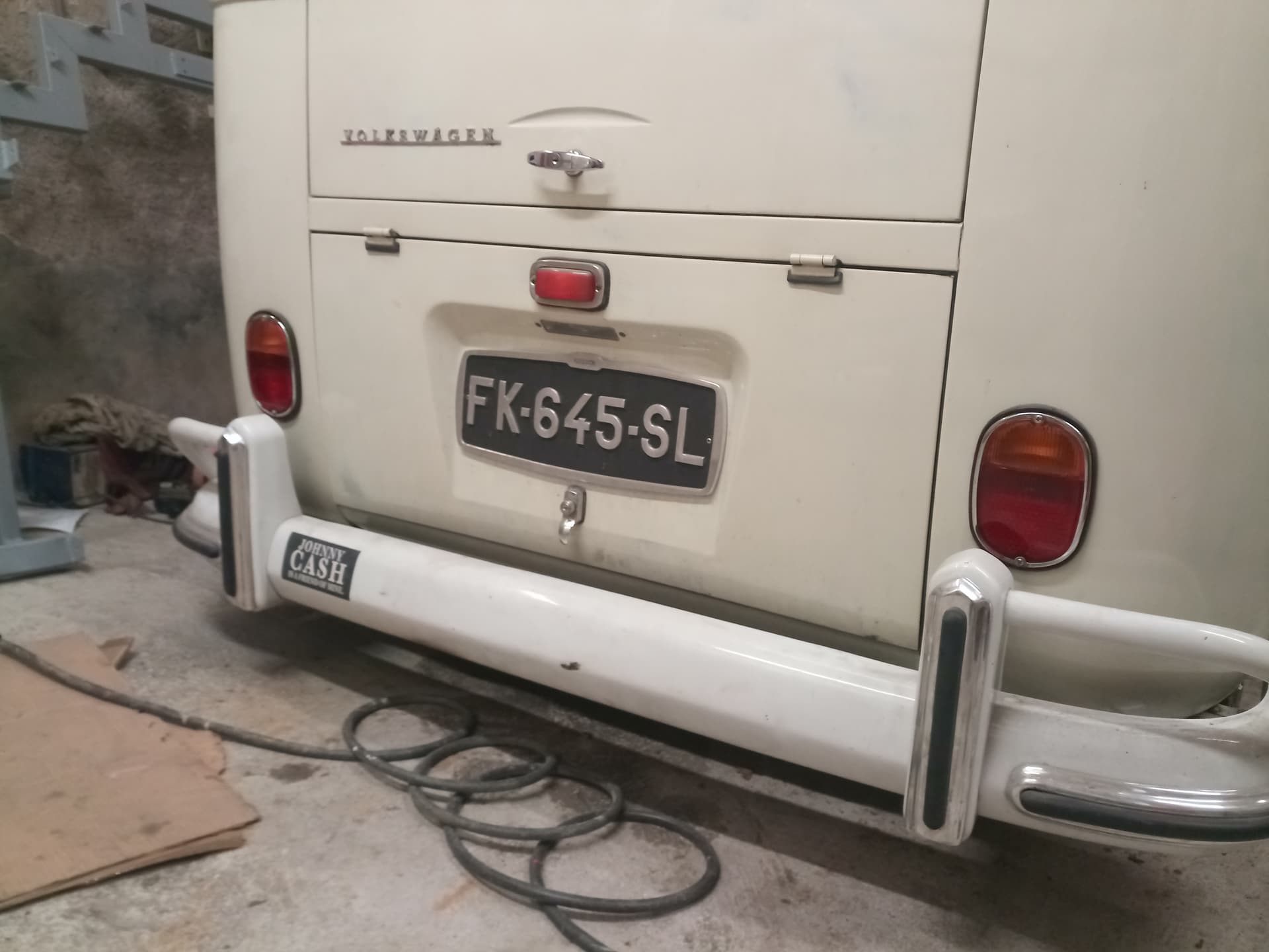

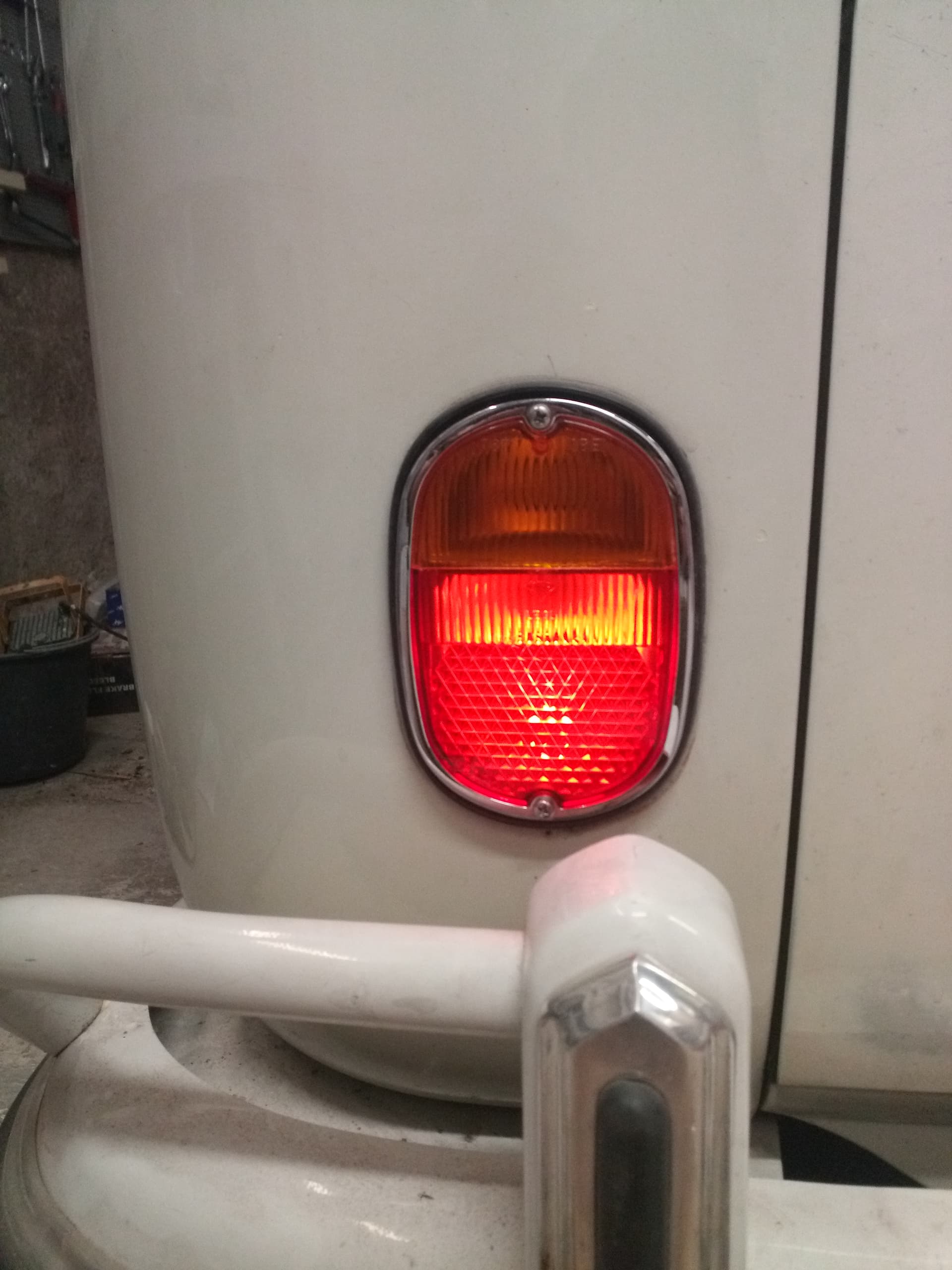

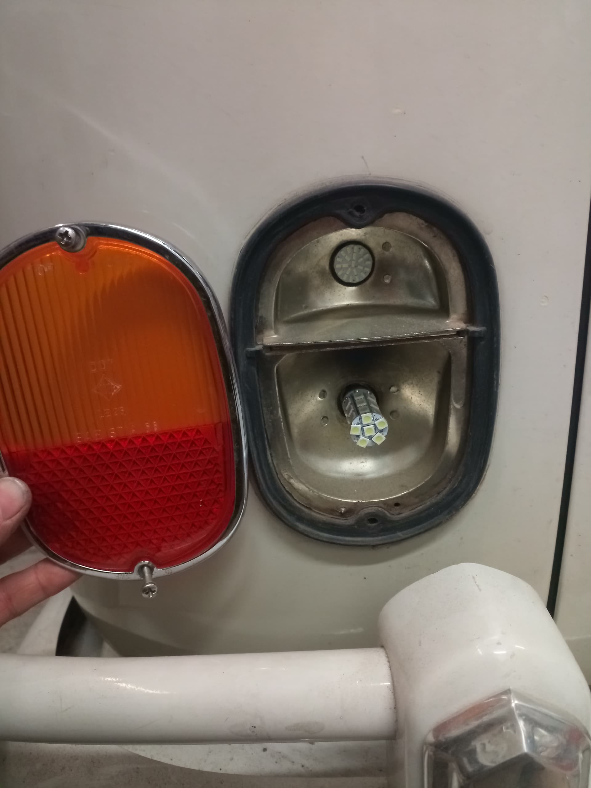

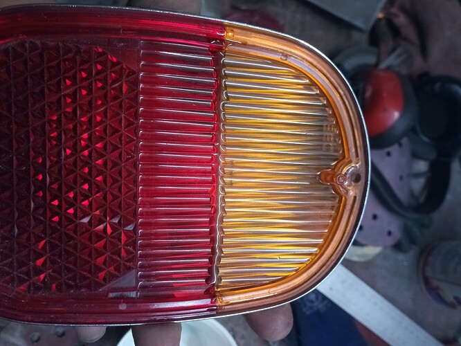

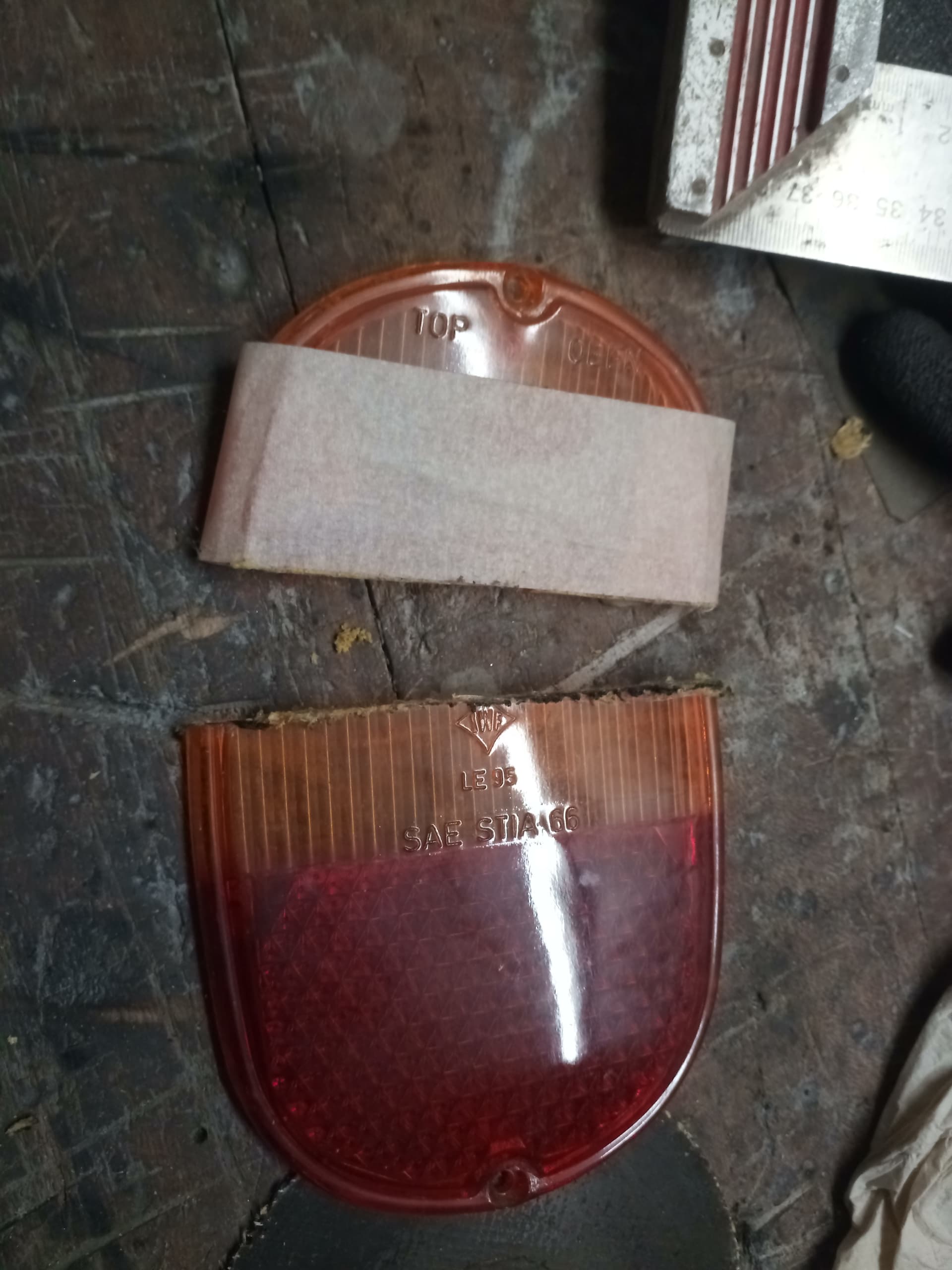

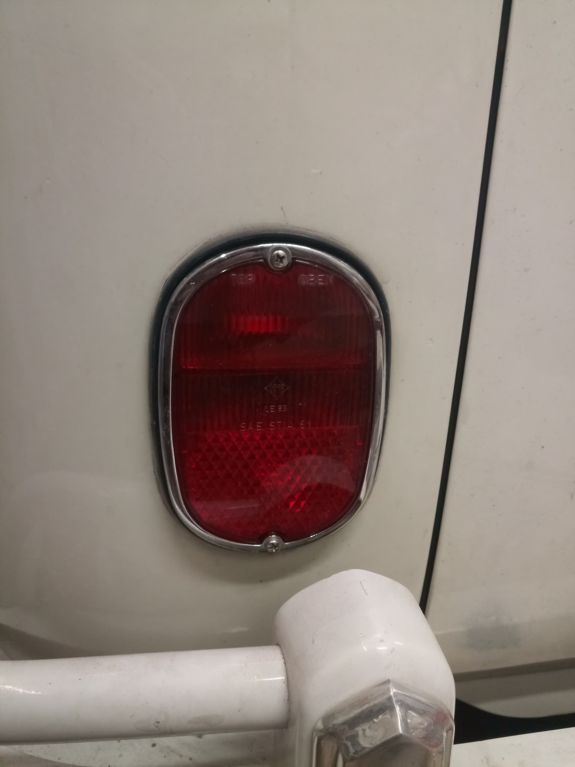

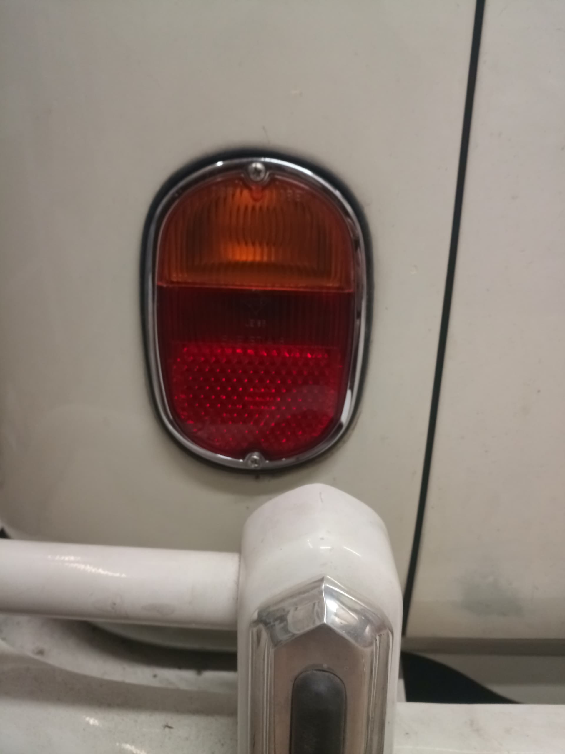

concernant tes feux arrière j’avais comme toi des feux US
serial vend des vrais feux SWF avec du orange…mais le orange est beaucoup trop long ???
j’ai fais du coupé/collé avec les 4 cabochons
J’y ai coupé propre et collé à la résine
ni vi ni connu
4 ans que ça tient.:wink:
@Maximilien26 ben faut déjà en vendre des entrées et des bières … dommage de rentre ce genre de lieu inaccessible aux associations locales
@DELUXE ha pas mal la modif ! ca rend super propre .j’ai effectivement des “ lentilles “ que j’ai acheté je ne sais où beaucoup trop long mais qui ne semble pas rentrée dans le support chromé , a voir pour faire aussi un mix :wink:

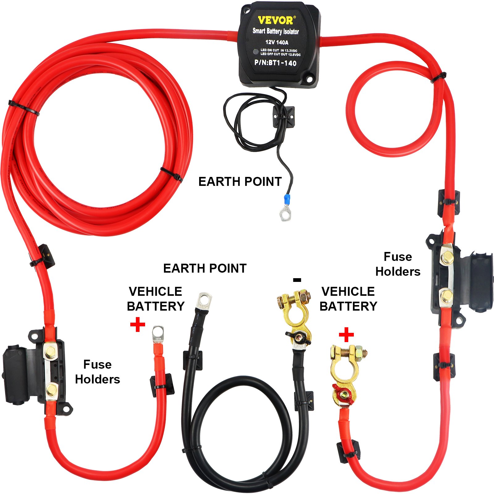

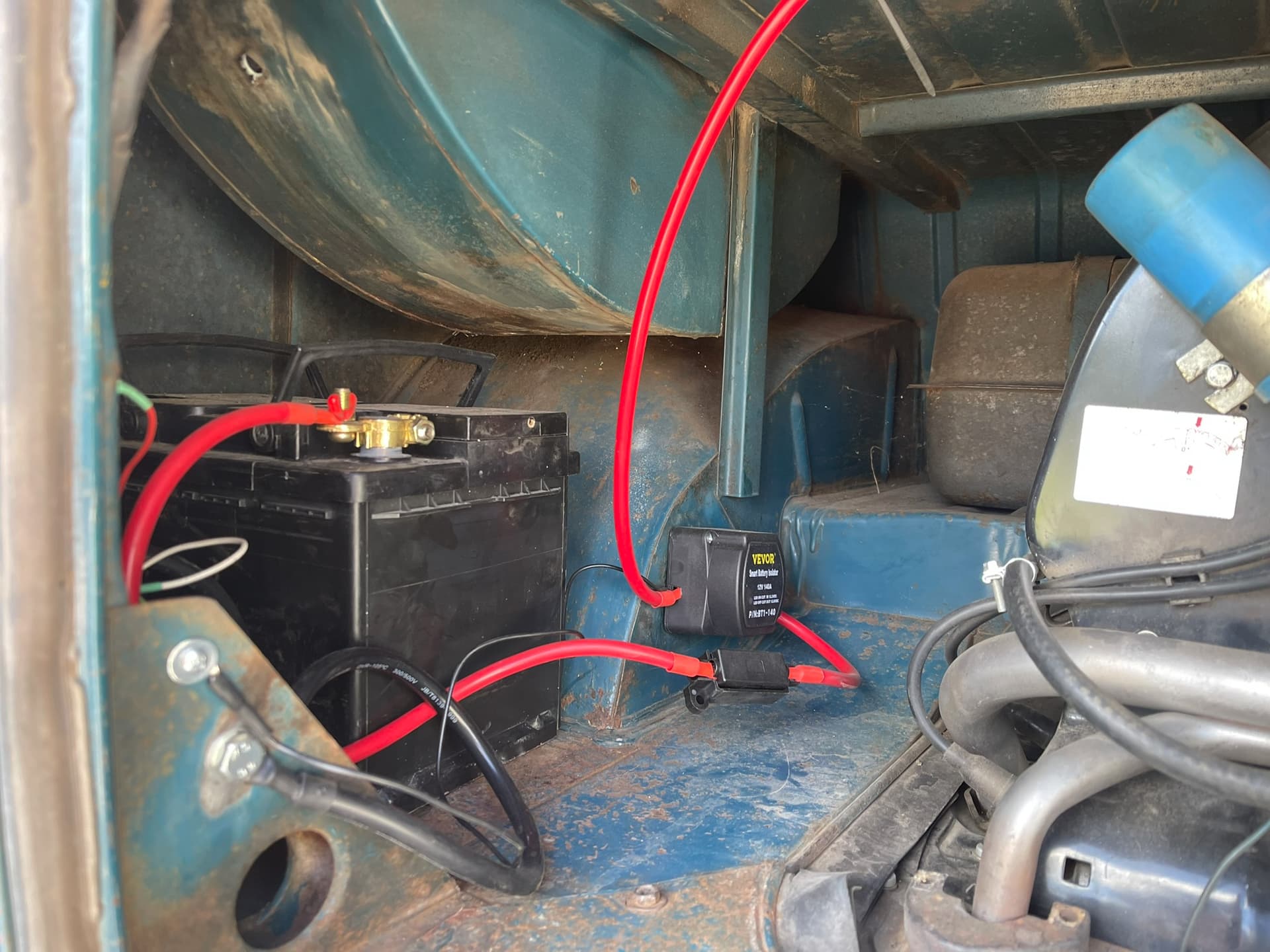

ce matin montage du coupleur separateur
j’ai pris le kit vevor , le simple… rien à redire pour le prix , il y a vraiment tout ce qu’il faut dedans.
pas de soucis particulier , reste à tester tout cela ( mais j’ai rien de branché dessus :smiley: ) et mettre un peu d’ordre dans le câblage ….

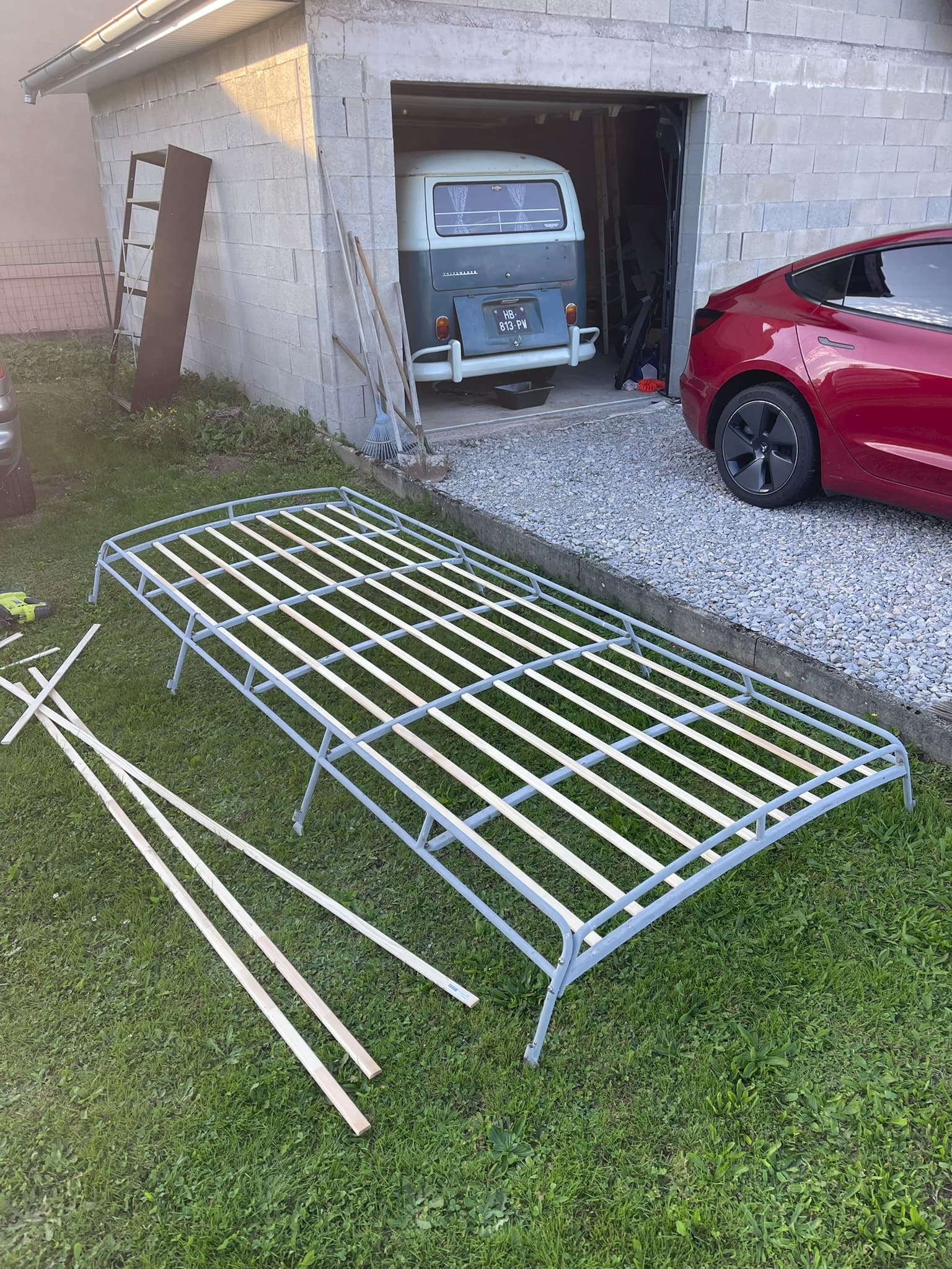

bon j’ai trouvé des morceaux de bois qui vont bien pour la galerie !
faut pas charger trop sur un seul point qd même , mais ça supporte mes grosses fesses.

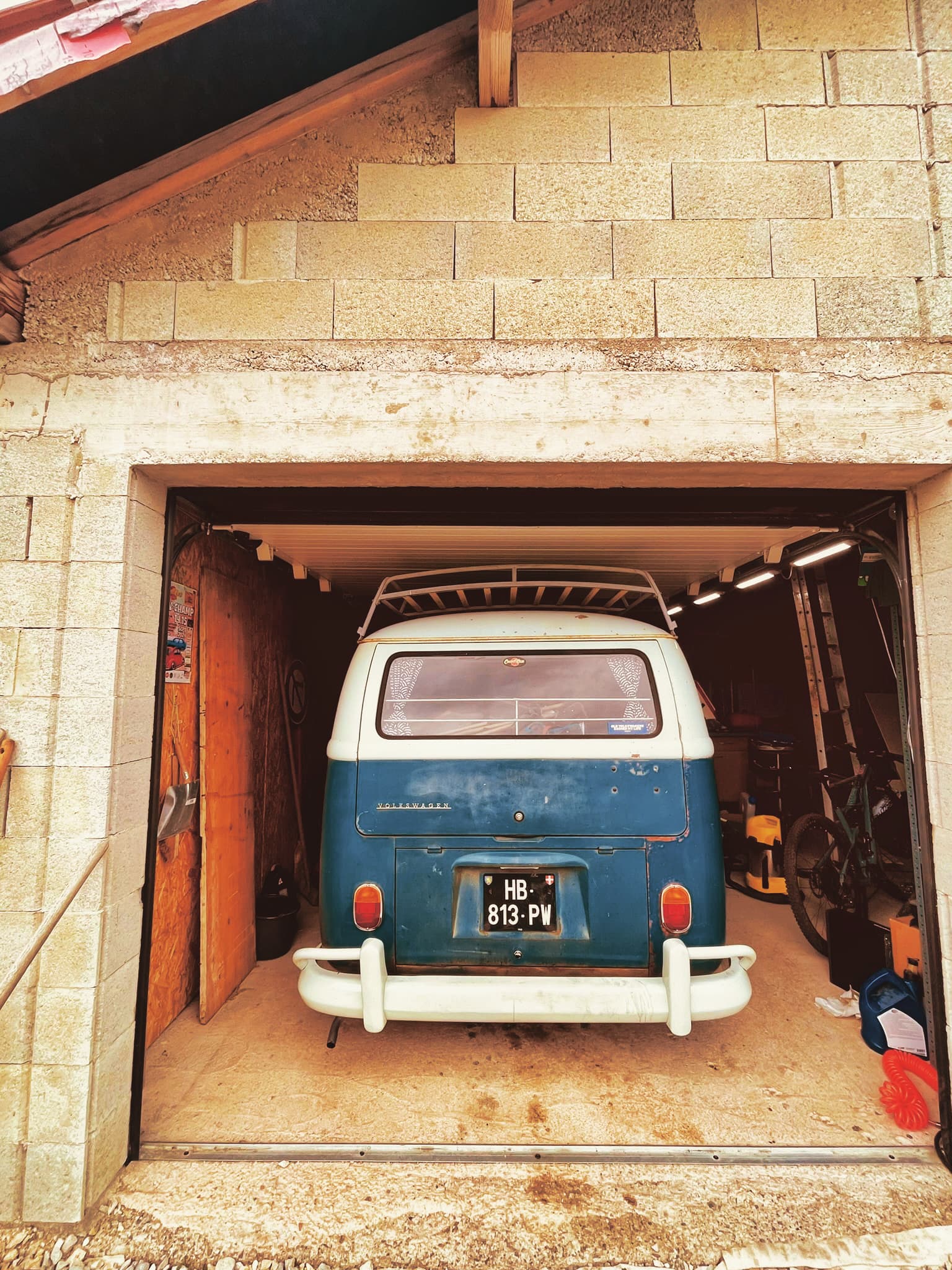

pas grand chose de neuf , le combi dort dans le garage , il est sorti il y a une semaine pour le super meeting du festyvag , c’était cool mais trop chaud :smiley:
ensuite on a vérifié que le bus rentrait tjs dans le garage avec la galerie , et ouf ça passe ! j’ai bien fait de faire une porte à 2m10.
