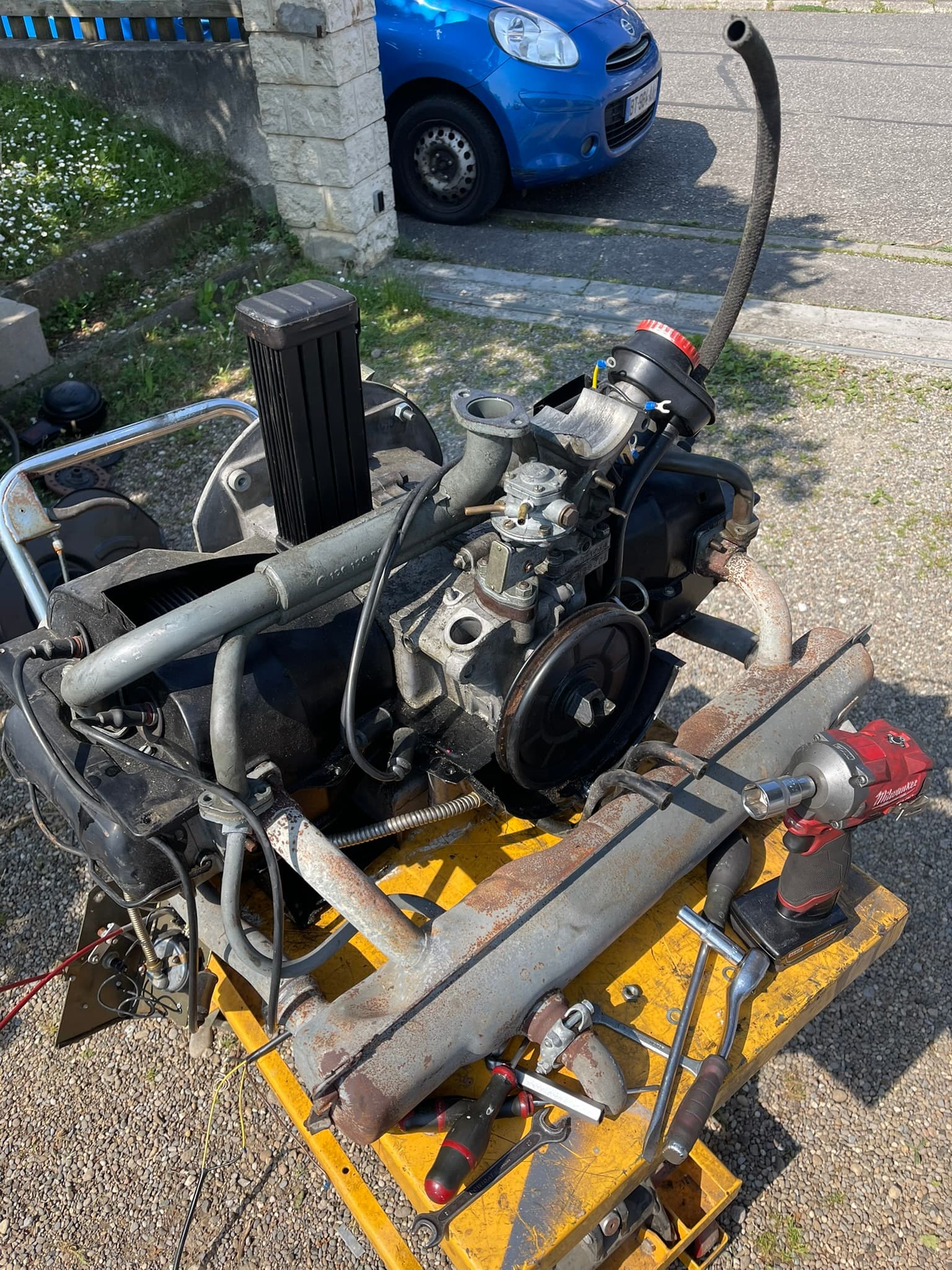

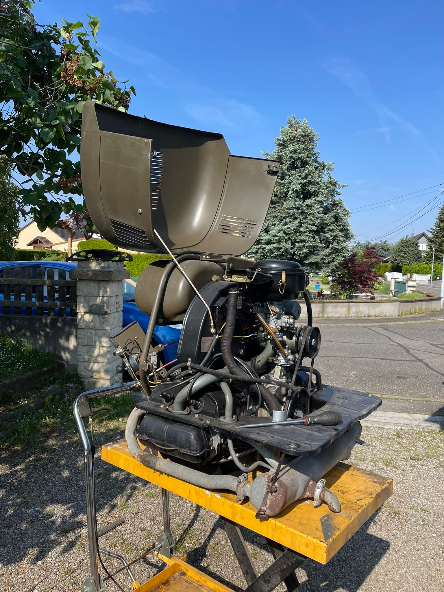

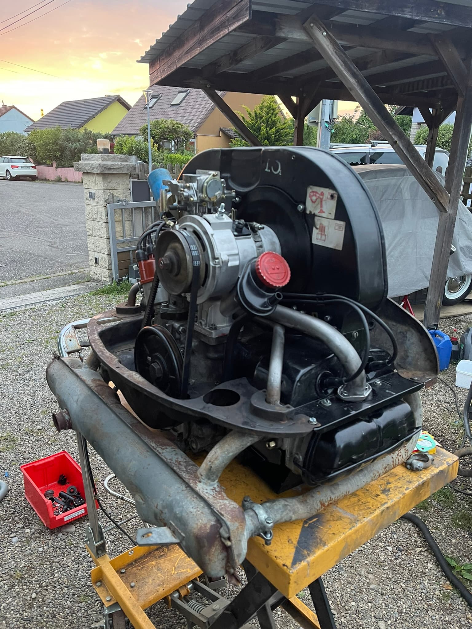

avancée du week end … chez le copain " qui sait " :smiley: heureusement qu’il est la ( et qu’il a tout les outils qui vont bien )
un plaisir ( non peut etre pas ) de bosser sur un moteur " neuf " , aucune bidouille , toute les bonnes vis / ecrou , pas de corrosion.
on prend le moteur indus , pour changer qlq trucs , et remonter l’embrayage et volant moteur de mon ancien moteur
on y voit deja plus clair

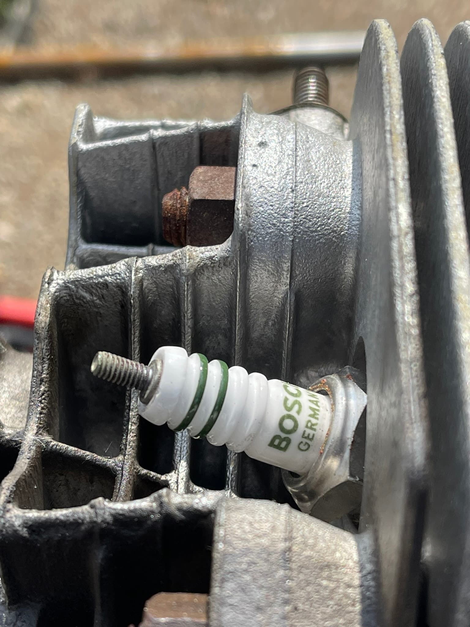

bougie bosh germany , quasi neuve , de je ne sais quelle année ..

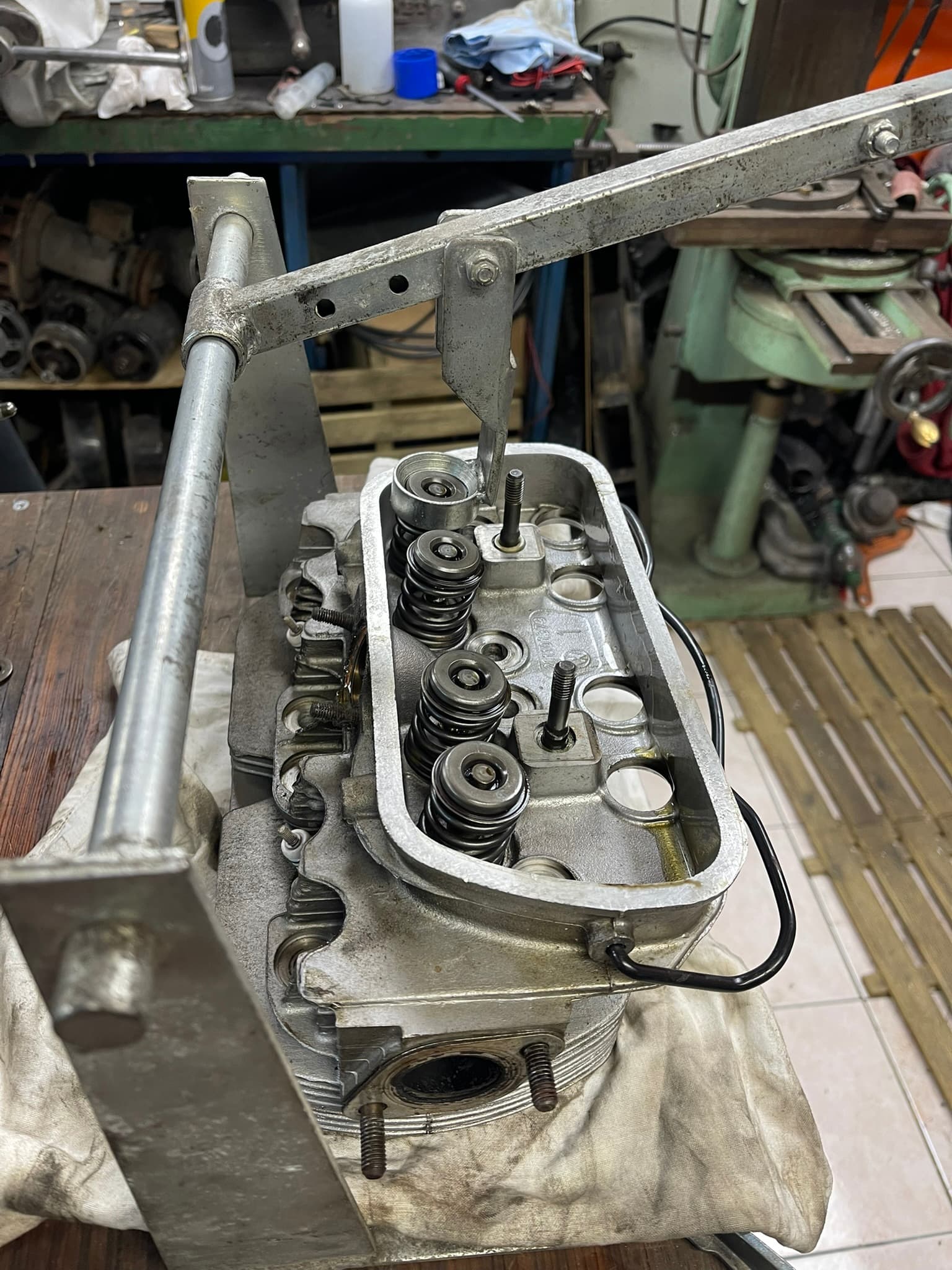

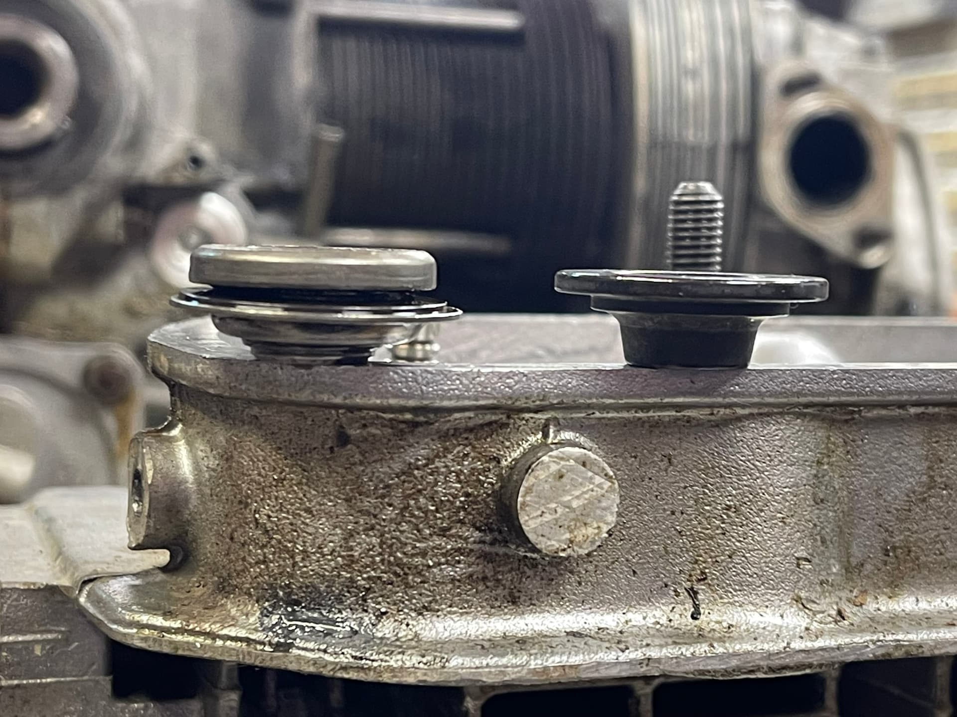

changement des ressorts de soupape et des coupelles , certain roule sans cette modif.

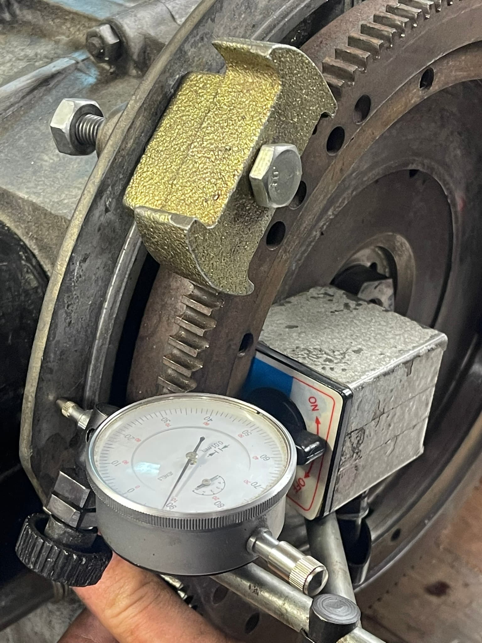

contrôle du jeu au volant moteur
et " vouala " prêt à enquiller
on a du changer la pipe d’admission car celle si avait un entraxe un peu à la con :smiley: perte de temps mais c’est le jeu
j’ai du recommander la sortie d’échappement car celle ci était trop grosse , j’ai vu ensuite qu’il y avait 2 tailles différente

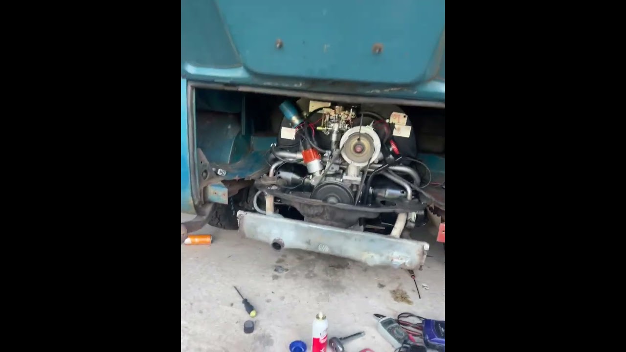

remontage du moteur dans le bus ce samedi , un peu crevé avec un autre copain " qui sait mieux que moi " car je voulais pas trop faire de connerie … deja j’ai oublié de remettre le doigt d’'allumeur … ensuite on a branché la pompe à essence à l’envers :stuck_out_tongue: ( modèle que nous n’avions jamais vu ) , plus le 123ignition … on l’a pas fait demarrer … j’ai retenté hier vite fait en reprenant tout les reglages , rien :slight_smile:
ce ne doit pas etre grand chose , on verra cela dans la semaine

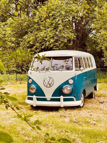

qlq photo " au fond du domaine " :wink:
reste ma mini plaque avant à poser , bien entendu apres avoir reglé le soucis des freins ..

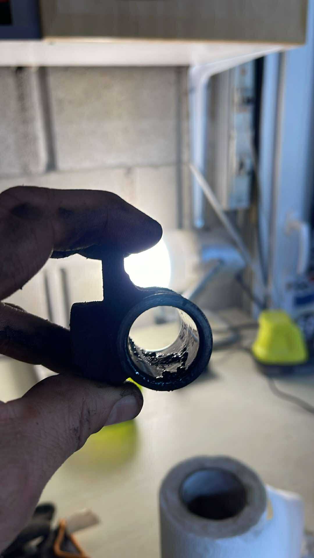

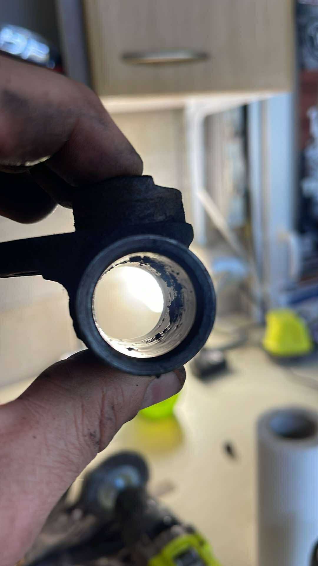

âpres plusieurs manip , j’ai de la " merde " qui remonte dans le bocal de liquide de frein , et trouvé la même chose dans un cylindre arrière.
du coups je me demande si j’ai pas les flexible arrière qui serait entrain de pourrir de l’intérieur ou un autre truc en caoutchouc
Le maître cylindre à peut être besoin d’un kit de rénovation, à voir.
il est neuf je suis passé en double circuit , mais bon effectivement une piece neuve défectueuse ça arrive … on verra bien avec le reste du changement de l’arriere
bon je pensais monter ca ce Week end , mais un grand site de combi qui te dis que c’est en stock , ben en fait il a pas , mais il prend la commande qd même … dommage j’ai tjs préféré faire marcher nos pro Français , mais je pense que je vais revoir ma copie :smiley:
j’ai pas mal de merde comme ca dans les cylindres de roue …

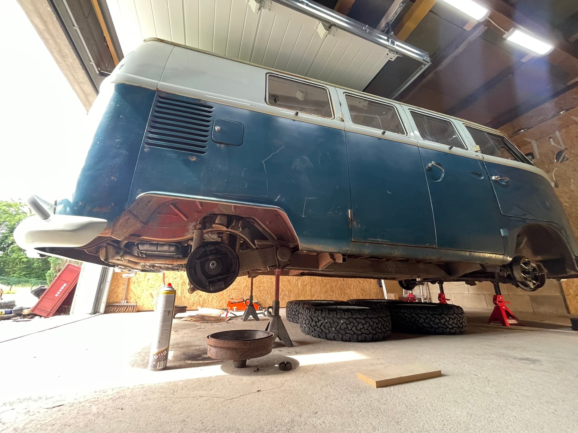

les flexibles arrière semble pas mal ,âgé de 12 ans … la j’ai tout démonté , même le T des durites rigides à l’arrière , grand nettoyage et remontage , j’espère trouver des cylindres de roues…

bon reste le tambours qui frotte le flasque qui a été massacré par les anglais ! mais ca fait plaisir …

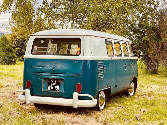

1ere sortie pique nique en split , ha ca change de pas taper les cornes du train avant :slight_smile:
bien agréable à rouler avec la 8x35 .. et on s’entend dedans on peut discuter ..

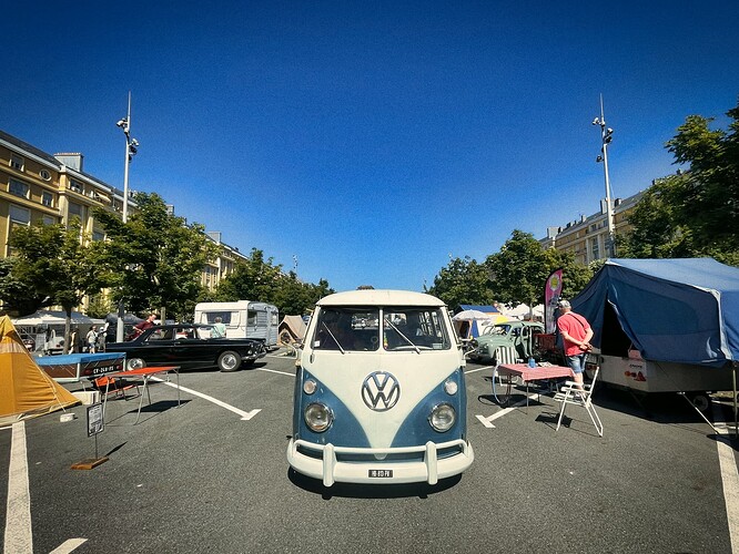

samedi
petit tour à belfort pour une manif de vieille bagnole , thème "’ les vacances des années 70 … " histoire de rouler pour tester … pas de soucis particulier malgré la canicule … manif pas top top au centre ville sur le goudron :confused: en rentre en passant devant le site des eurockéenes pour ceux qui connaissent

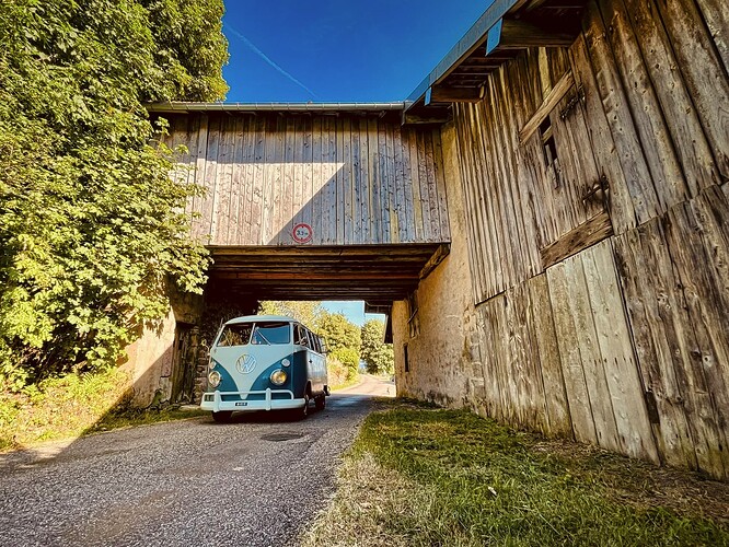

hop on passe sous l’accès de la grange !
on est sur une piste de ski de fond …

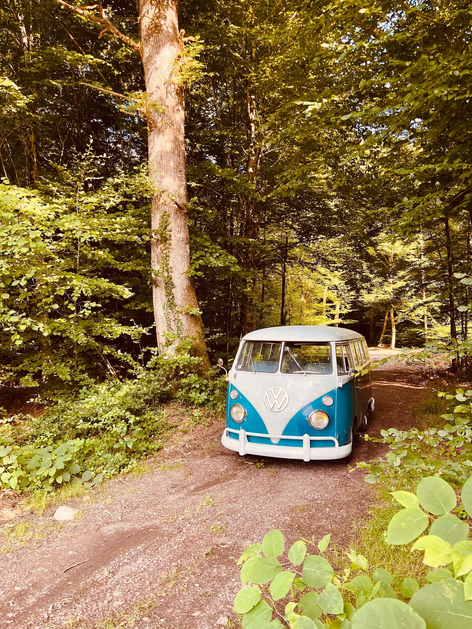

l’heure dorée , parfait pour une photo …
