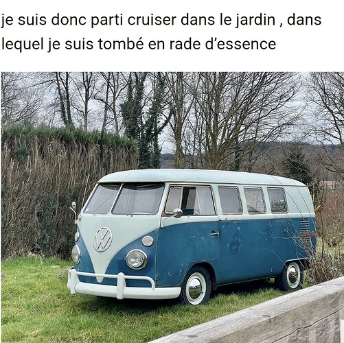

Ton jardin est immense ! :grin::globe_showing_asia_australia:

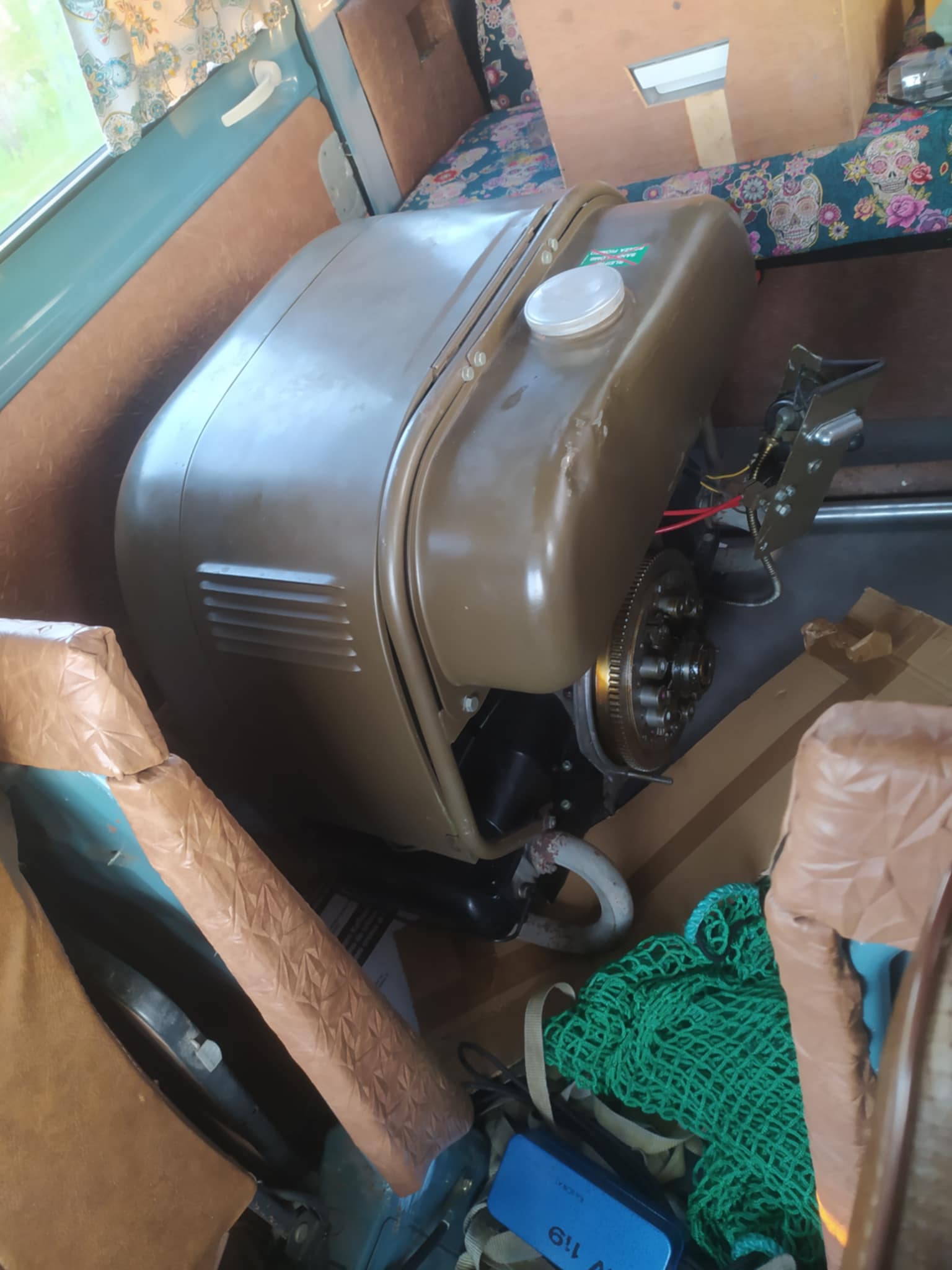

Peut-être que le réservoir est minuscule ?
c’est la vie de chateau ! :smiley:
Est-ce que tous les splits ont le même réservoir, et quelle est la capacité de ton réservoir ?
40 litres.
ils sont tous pareils à quelques détails prêt.
sur le 57 il y a un robinet avec réserve.
sur le brésilien de 74 de Smarties, il a un évent dans la goulotte.

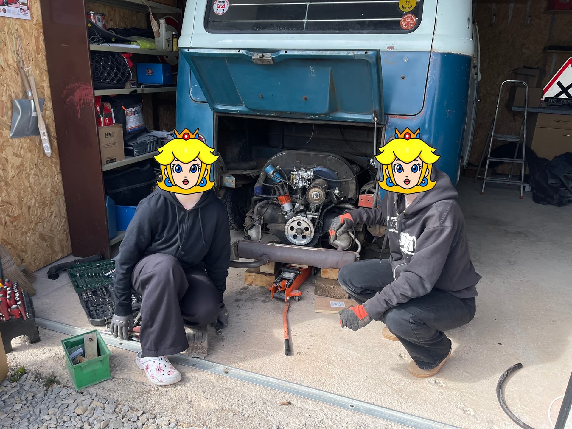

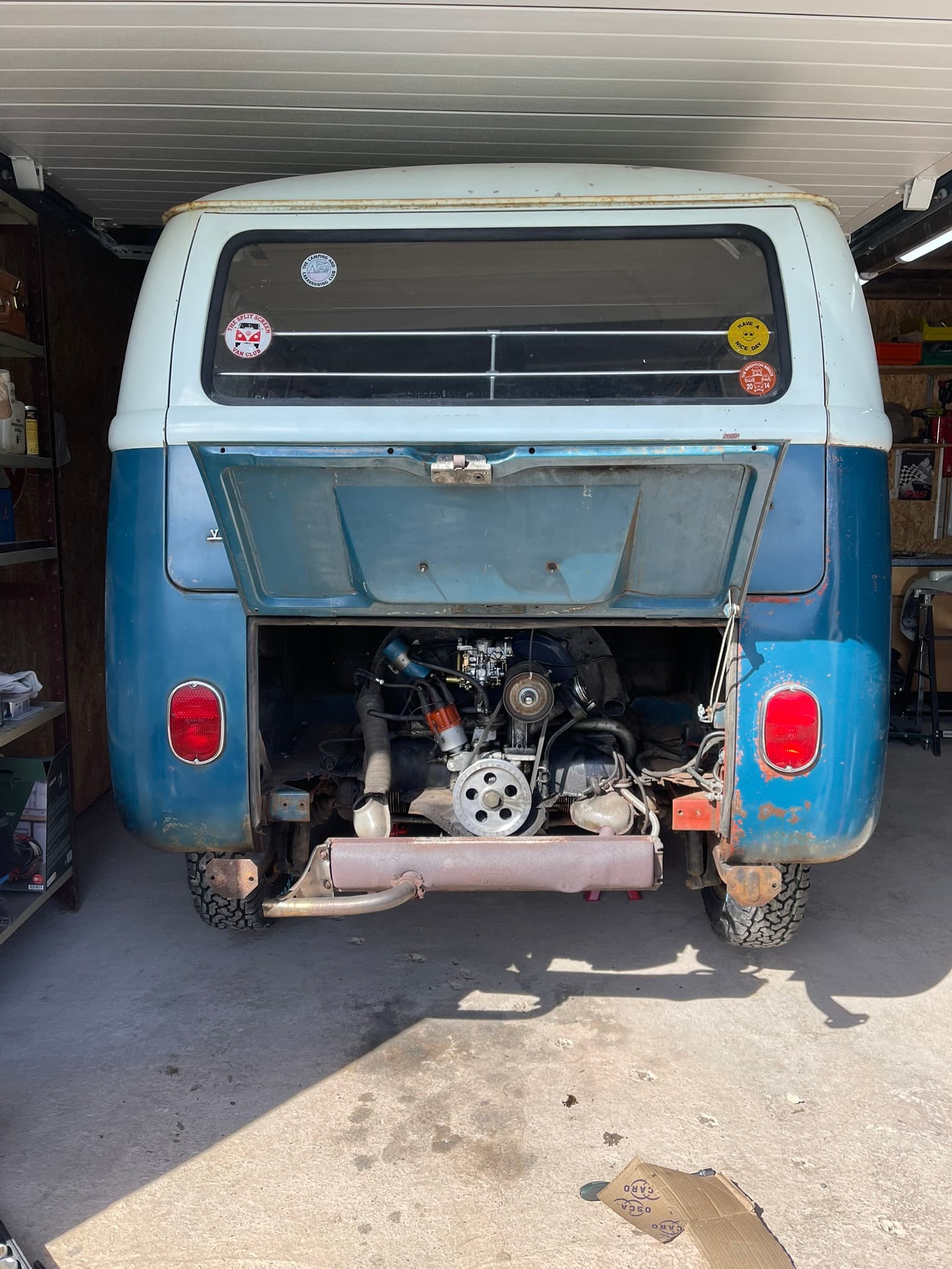

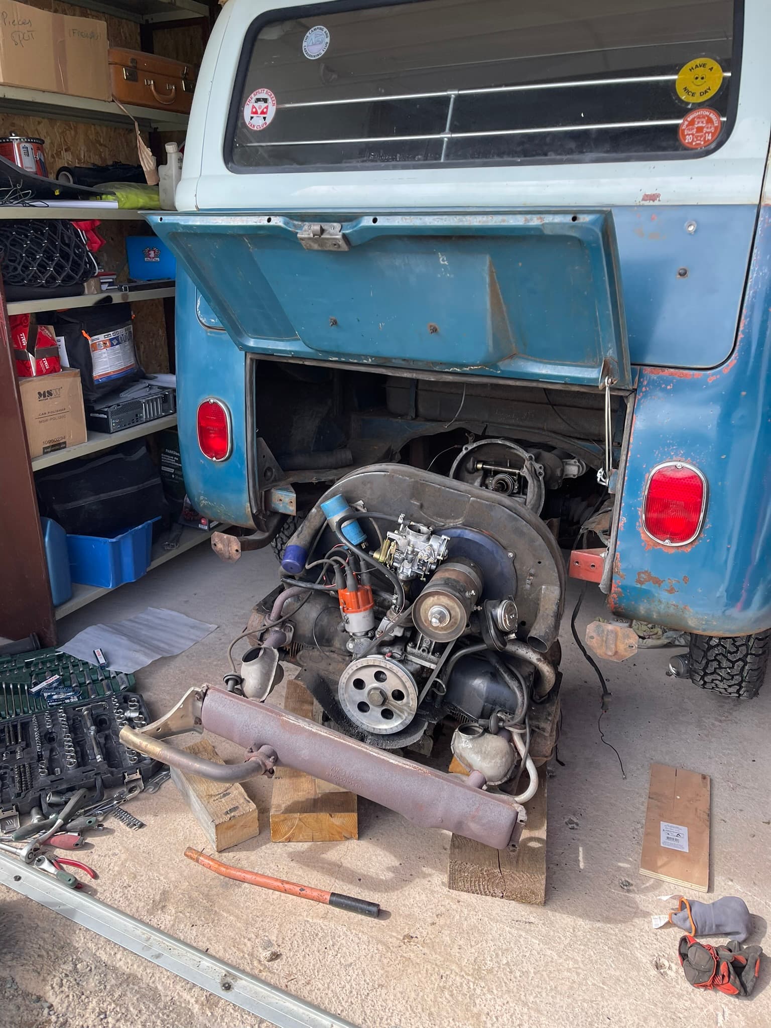

allez hop ce matin , depose du moulin pour y voir plus clair
pas de fils , alors on prend les donzelles :stuck_out_tongue:
je vais l’emmener chez un ami cette semaine et on va le mettre sur un banc , ce sera plus facile pour decider de son avenir…
sinon bon week end avec 25 ans de moins pendant qlq heures …
bon ben du coups on part la dessus :slight_smile:
et on verra plus tard ce qu’on fait du moteur qui était en place
Pas mal la dépose moteur en chaussettes :sweat_smile:
Attention un accident est vite arrivé.
Ce sont des crocs de sécurité, voila tout. :face_savoring_food:
la consigne etait ’ si ca benne … barrez vous ’ :smiley:

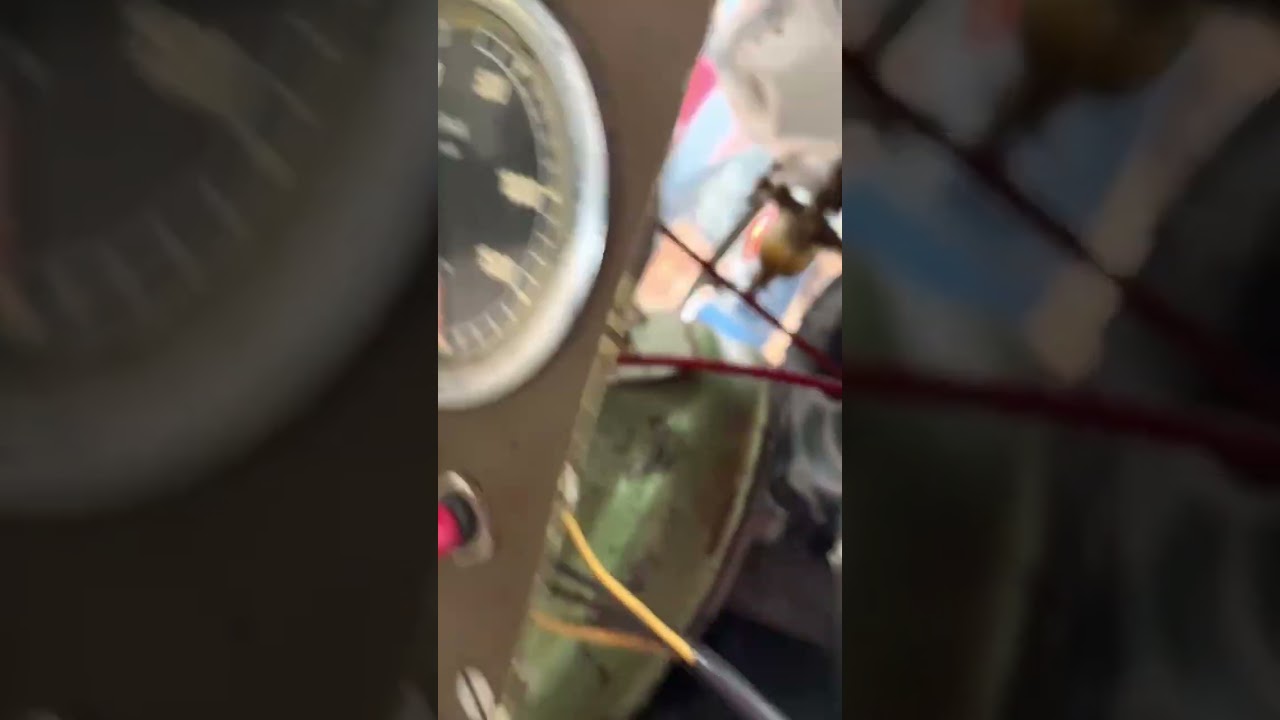

une petite video du moulin par le copain qui me l’a vendu
à l’est , rien de nouveau !

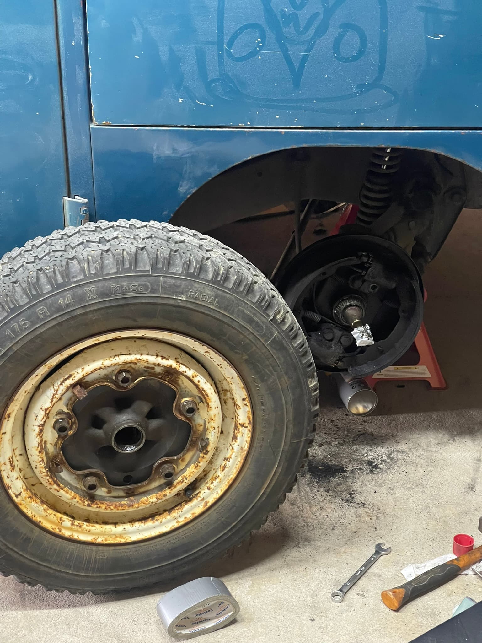

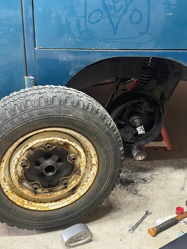

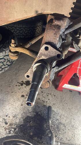

j’ai commencé a démonté les freins avant … il tirait de coté… et bien ce fut une bonne idée
déjà , impossible d’enlever le tambour coté passager … au point d’aller vérifier sur youtube que je soit pas totalement con et je m’y prenne mal :smiley: on m’a conseillé sur 36 15 mavie ( facebook ) de tenter de l’enlever en remettant la roue en place , ce fut fait ( + qlq gros mot , et du slayer en fond ). il est venu , mais le roulement intérieur est resté en place … il a fallut aussi le persuader :slight_smile:

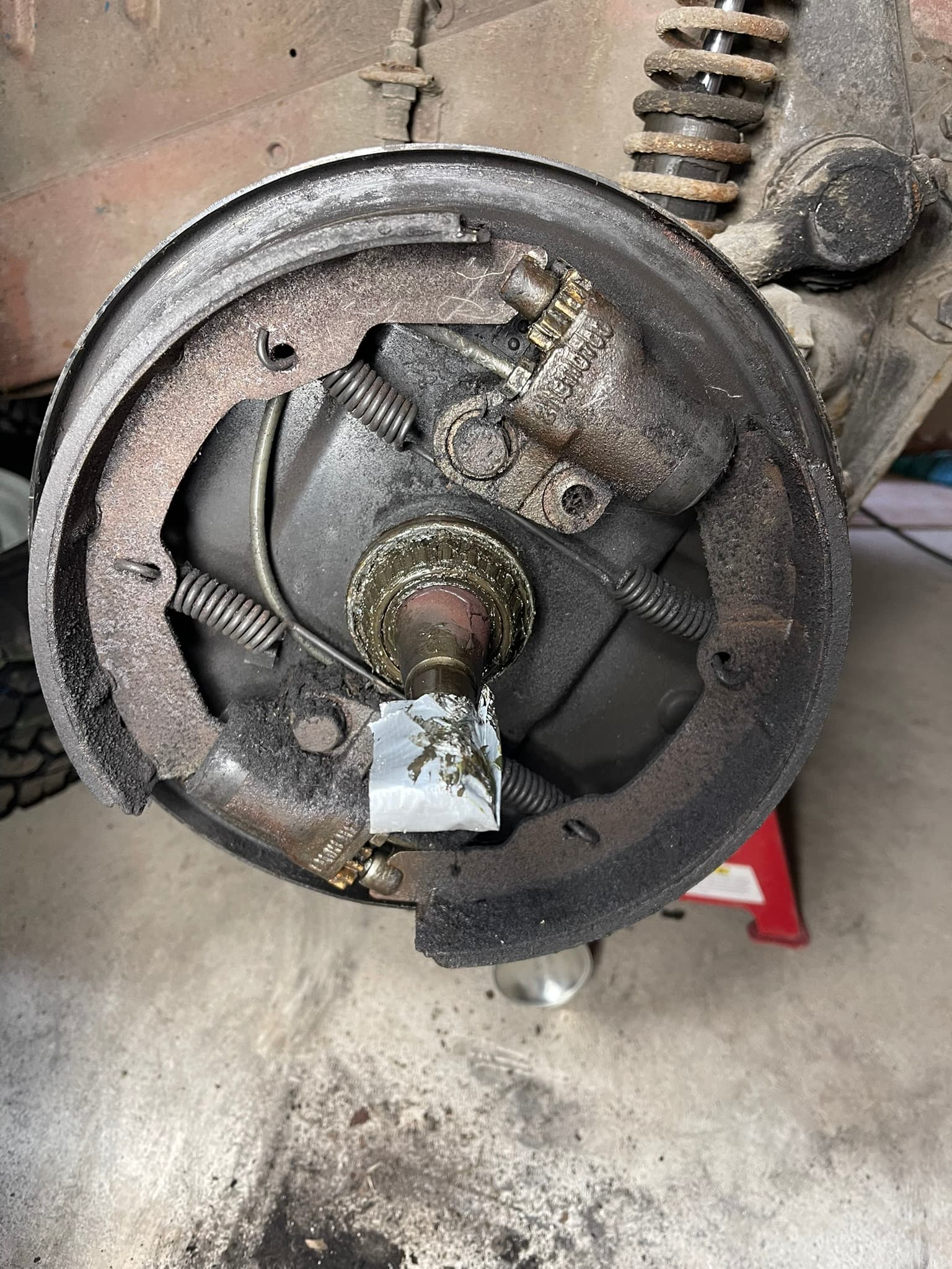

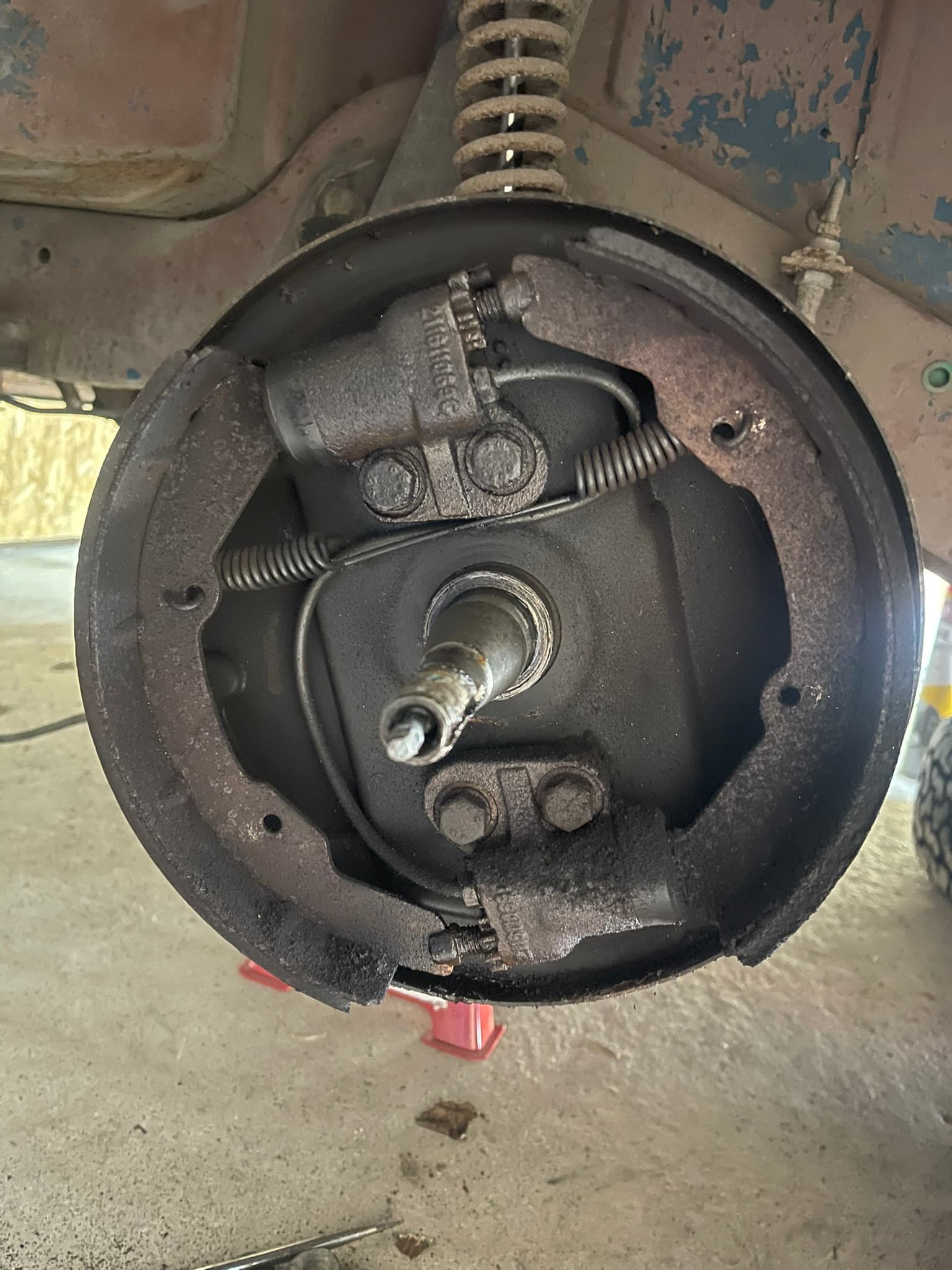

déja on voit qu’il manque une vis sur un cylindre :confused: … derrière c’etait pas joli joli , j’ai qd même récupéré le tout en taraudant … c’est très gras , je pense que le joint spi était mal mis et la graisse a fini dans le tambour , faudra que je vérifie tout ca …
pour retirer le cylindre de roue " mono vis " de la flasque , j’ai du sortir la disqueuse et le dremel …
de l’autre coté ( conducteur , tu l’as deviné :wink: ), tout demonté en 10 min. ouf :slight_smile: mais il manque un ressort de ce coté la …
on avance doucement quoi :smiley: il va falloir encore commander des bouts de combi
pff t’emmerde pas avec les freins, c’est surfait tout ça :rofl:
