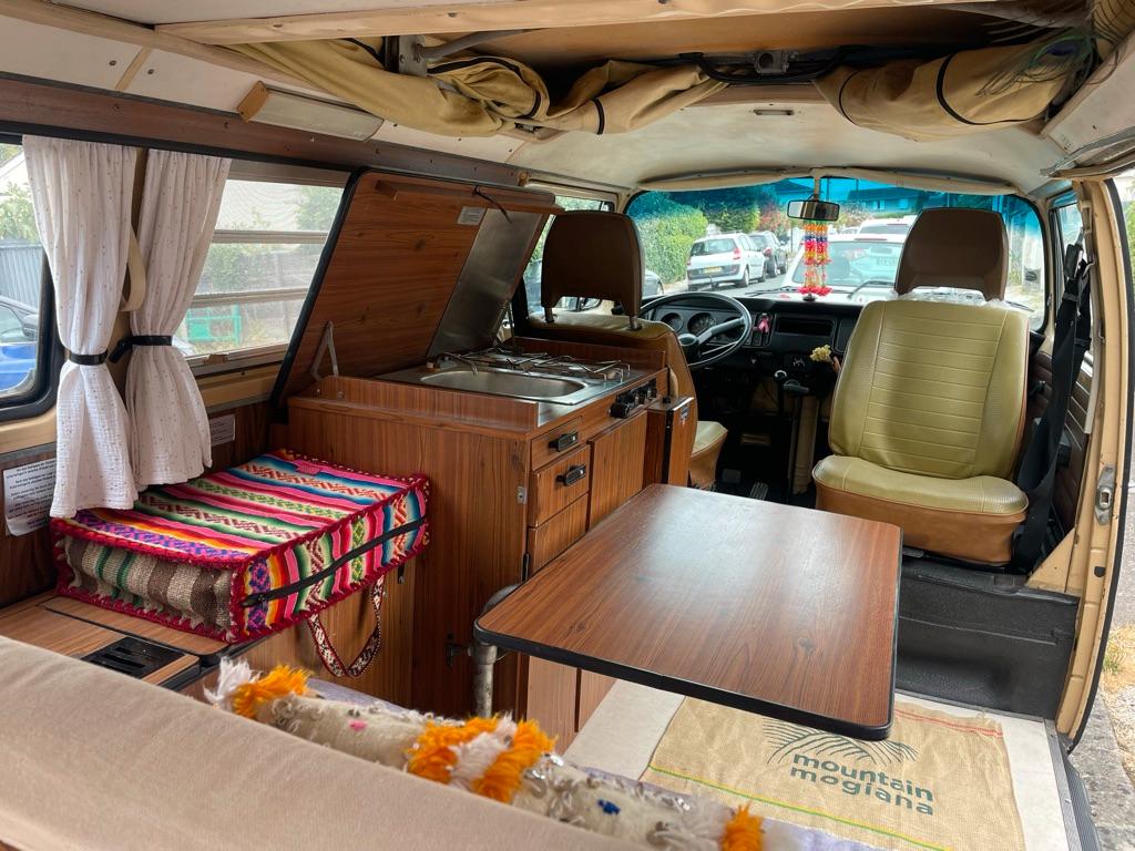

Intérieur les rideaux ne sont pas d’origines les housses de sièges avant non plus moquette intérieur dans la partie habitable non plus
Pour la banquette voir dessous si il y encore le tissus d’origine
Après c’est de belles photos qui me fait penser à de la loc alors, Di tu veux le mettre en configuration Westfalia tissus hors moteur c’est 3 Keuros et aussi un levier pour le négocier et la tu n’as pas encore vu le reste

Intérieur personnalisé, y a quoi ? Les rideaux, housses sièges avant, quoi d’autres ?

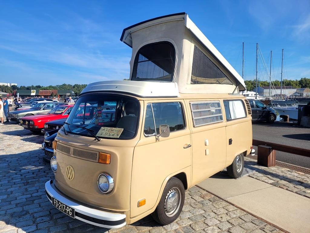

Le beige, c’est la sellerie pas d’origine qui est un peu dommage (si tu veux retrouver les carreaux), en tous cas oui ça fait une décote. Et moteur injection passé en carbu, c’est plus simple en cas de panne mais ce n’est pas conforme à la carte grise… mais sinon il présente très bien.
Il est beau ce beige, je dis ça, forcément j’ai le même..!
Les placages des meubles sont en bel état apparemment. Pour la sellerie, on a l’impression que ce sont des housses sur les sièges avants, autant tu retrouves les sièges d’origine dessous en bon état. Ca a été mon cas. A voir sur la banquette arrière aussi. Sinon le tissu, certes de moins belle qualité, se trouve en vente, et c’est ultra simple à changer, faut voir sur les matelas de la réhausse et à l’arrière dans le coffre. La toile de réhausse a été changée également, si elle est en bon état, c’est un bon point.

Sinon pour le beige au niveau moteur, je cite le vendeur « refait à neuf par le spécialiste du combi du 47, cylindres, soupapes, étanchéité, embrayage, joint spi volant moteur ». Donc il doit y avoir une facture avant peut-être une garantie ; tout dépend de la date des travaux.

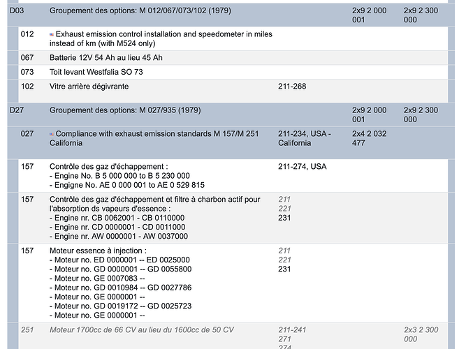

Dernière nouvelle du vendeur, il y a une plaque Westfalia sur le clic clac. J’attends la photo. Est-ce qu’avec cette plaque on peut en savoir plus ?

Ça peut être un authentique meuble, dans un Combi aménagé a posteriori. Si pas de mention sur la M-plate je pense vraiment que ce n’est pas un vrai westy. Il a la mention VASP sur la carte grise au moins ? Et comme tu l’as vu en vrai, la face avant est rouillée ou pas ?

La plaque est visée l’intérieur à pu être mis à posteriori
