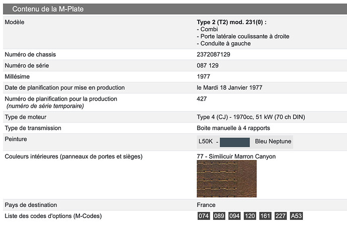

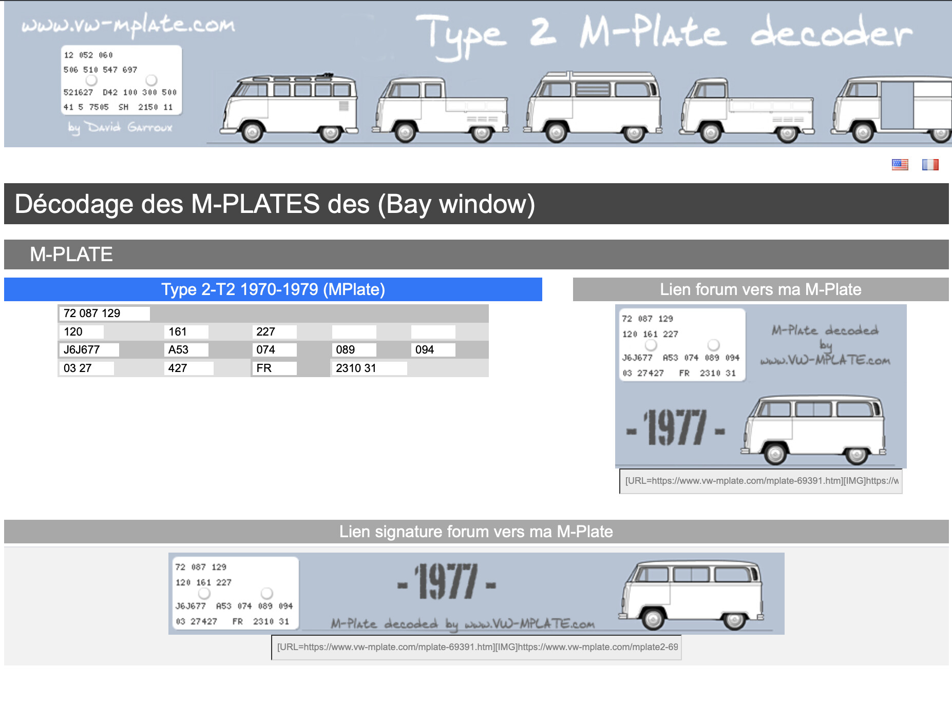

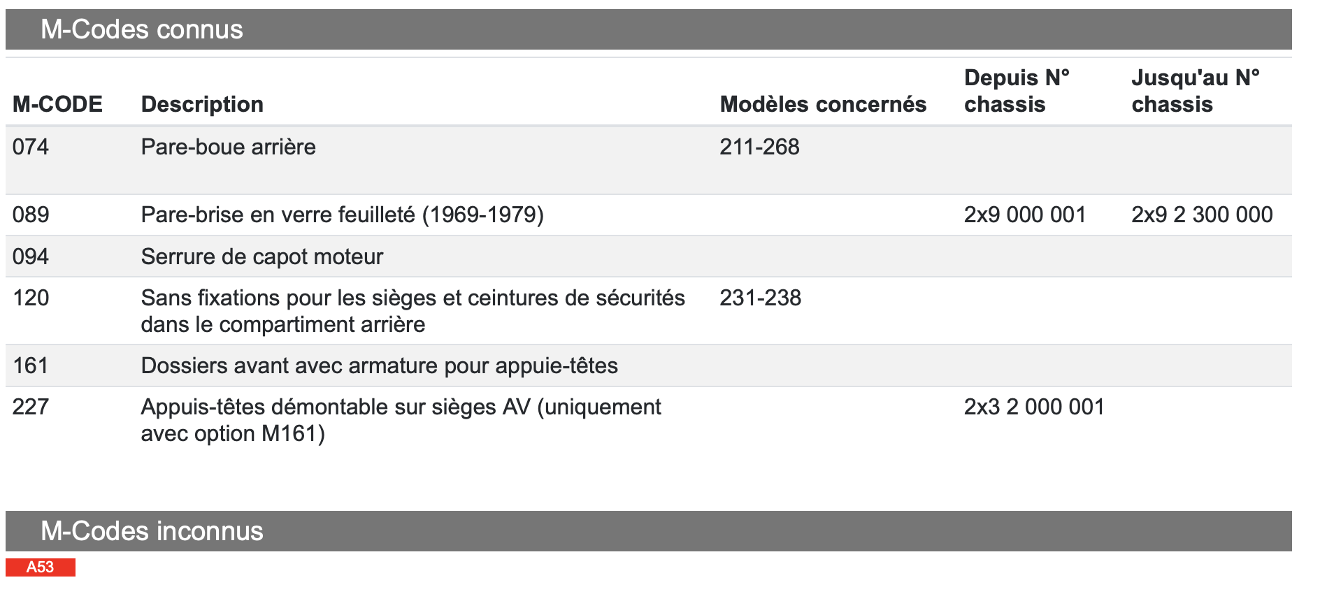

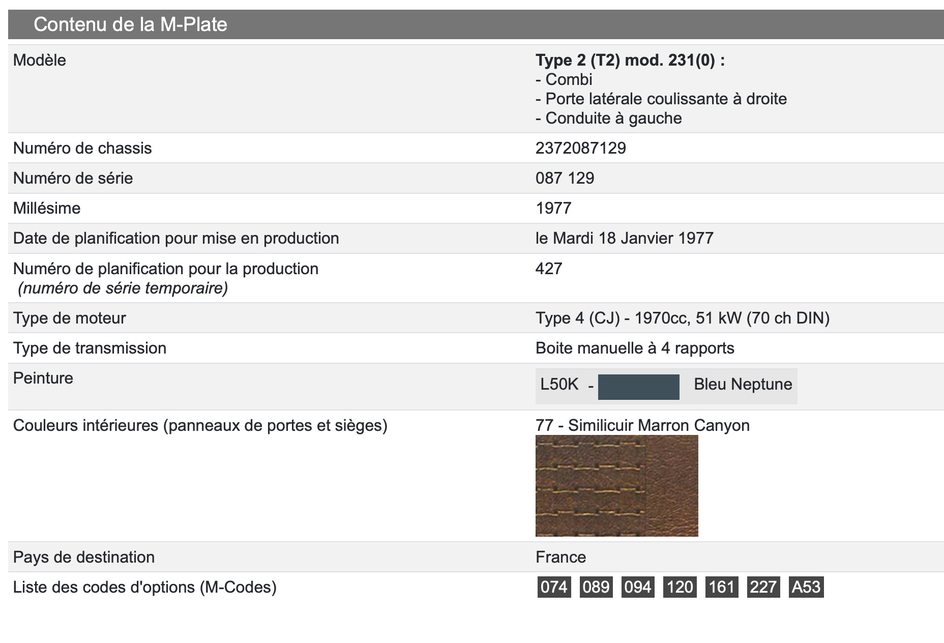

Mon combi T2b Riviera de 1974
par contre je ne vois pas la mention Westfalia
Car ça ne semble pas être un westy d’époque…

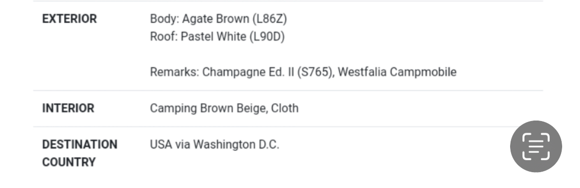

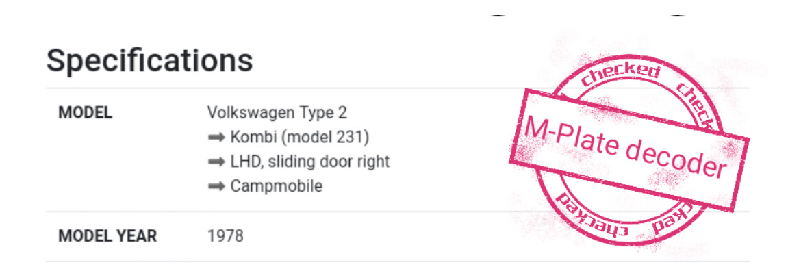

Cg vasp ?
Les miens en t2b c’est inscrit par exemple :
https://www.vw-mplate.com/mcode.php?lang=FR&id=51786
https://www.vw-mplate.com/mplate-59289.htm
https://www.vw-mplate.com/mcode.php?lang=FR&id=49780
https://www.vw-mplate.com/mplate-8015.htm
Et sur le t2a westy que j’ai, c’est différent, mais aussi inscrit quelque part …
https://www.vw-mplate.com/mcode.php?lang=FR&id=51801
Effectivement, je vais voir ce que dit le vendeur ; affaire à suivre
Un westy, ça soit être inscrit sur la mplate,.tu dois forcément avoir les tissus westy ( sièges avant compris), la on dirait plus un combi sans siège arrière qui a été westifié !
À creuser, ça met un gros coup à l’estimation ( et le vendeur peut être persuader que c’est un Westfalia d’origine si on lui a toujours dit ça!)
La faut répondre tout l’historique du van pour en être sûre !

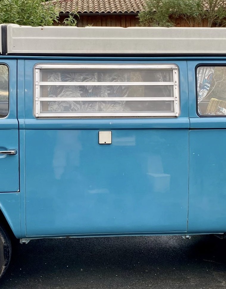

Et en plus il manque le remplissage d’eau sur le côté du combi.
Le remplissage d’eau ne se fait pas par ce coté :smiley:
Par contre il te manque les casiers des bouteilles de gaz (mais elles ont pu être retirés) !
Moi je dirais que c’est un van qui a été aménagé post production.
Tu dois aussi avoir une plaque d’identification westfalia en bas à gauche du clic clac, en façade, à voir si elle y est, et du numéro (date et modèle).
Aujourd’hui, des petits malins achètent des vans pour les aménages pour faire des économies, ça existait déjà à l’époque !

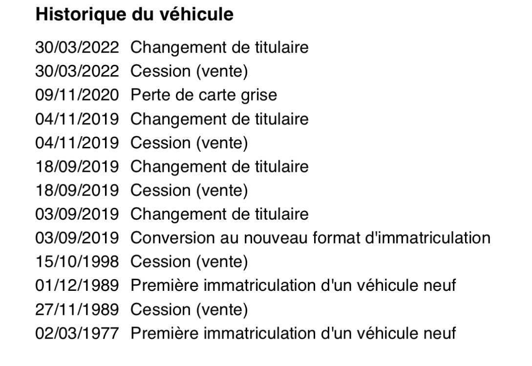

Retour du vendeur : quand il a acquis le combi le 30/03/2022, il était déjà équipé comme ça. Par contre il ignore si il a été vendu non équipé Westfalia ou si la modification a été faite après (et si oui quand). J’ai pas vu de plaque Westfalia sur le clic clac
Sinon il est en carte grise normale, VASP, 2 places assises. C’est le vendeur qui a posé des ceintures de sécurité à l’arrière. C’est surtout les 2 places assises qui sont rédhibitoires pour moi, quid de l’assurance en cas d’accident :disappointed_face:
Voici un extrait du rapport histovec :
Ça confirme le fait que ça ne soit pas un westy, un westy c’est 5 (Malaga, Helsinki) ou 6 places (t2a)carte grise selon les années ( 4 peut être pour les berlins, je ne sais pas)
Du coup le prix pour moi, n’est pas justifié !
Mais acheté en 2022, au pic des prix, pensant qu’il a acheté un westy, et s’il a mis 5000€ pour une révision, ça va être difficile de lui faire comprendre ! T’as raison passe au suivant !
Ps: 4 changement de titulaire sur les 4 dernières années …. Ça fait beaucoup!
Et la par exemple, s’il est vasp, normalement y a un dossier de passage au mine pour le passage vasp.
(Les gens vont peut être me trouver relou sur ce forum mais on parle quand même de presque 30.000€…, acheter ou pas c’est pas la question, c’est savoir ce qu’on achete)

Bonjour @Romain64
Je te confirme que les informations campmobile sont bien présentent dans deux chapitres de le M-plate spécifications et extérieurs ci dessous un extrait de ma M-plate
