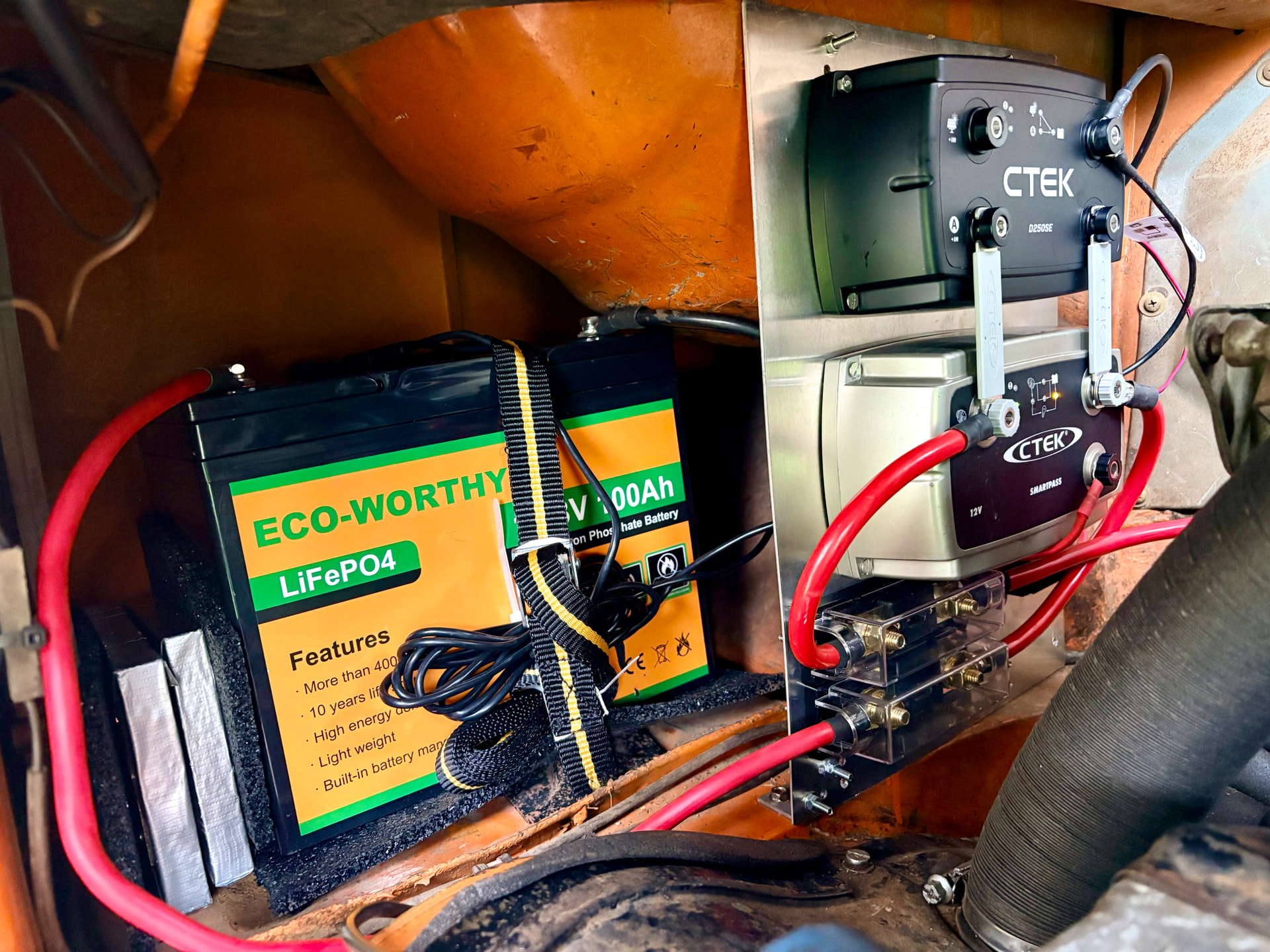

Effectivement c’est un paramètre à suivre, la mienne est donnée pour une température de charge jusqu’à 55 degrés. Je vais faire un essai et verrai le résultat que je ne manquerai pas de poster ici. Cette batterie étant connectée je peux suivre sa température à distance.

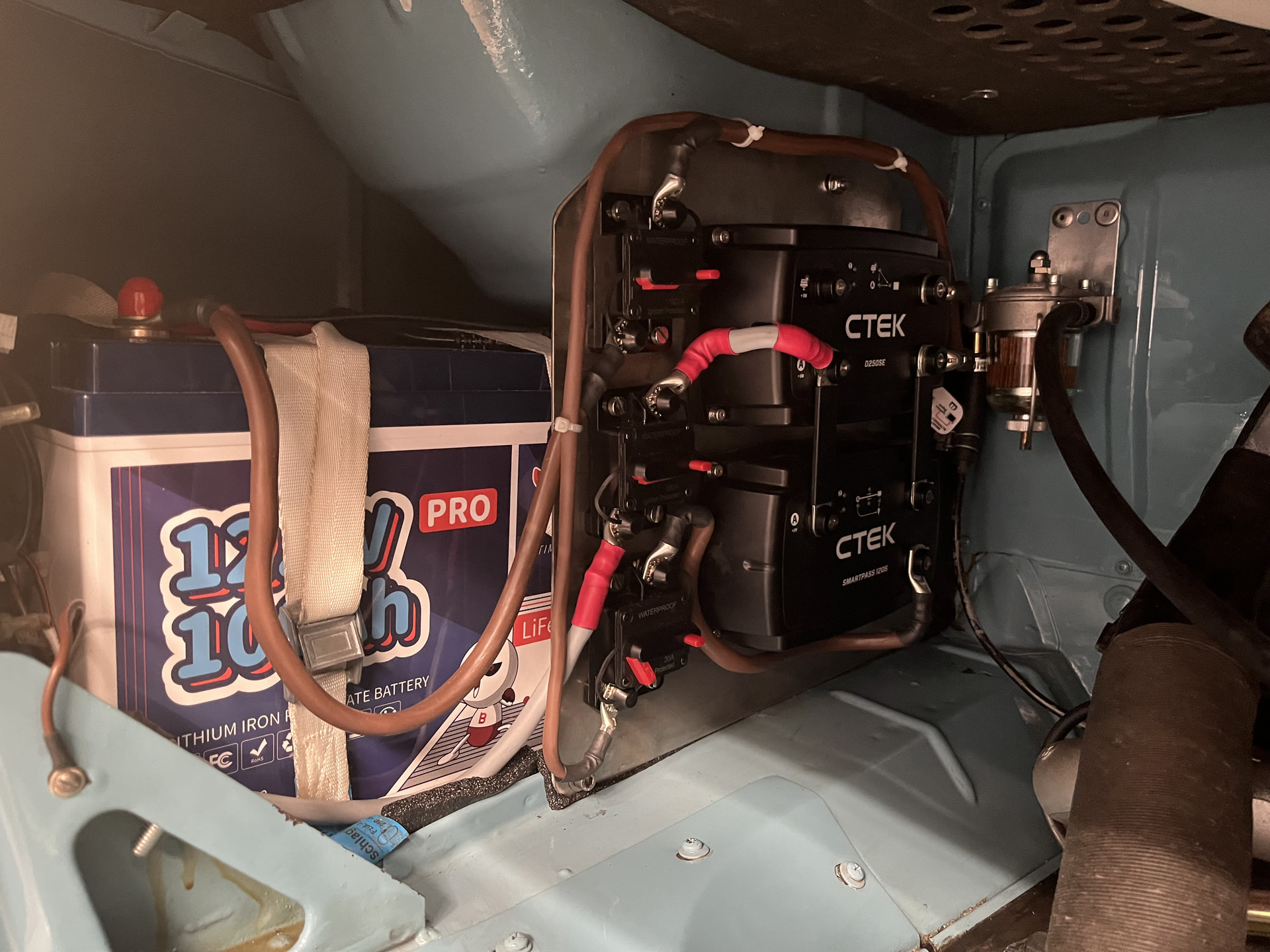

À ce propos, j’ai retrouvé une photo d’un post de @july50 qui montre un montage d’une batterie lithium dans la compartiment moteur. Si ce membre pouvait me faire un retour, ça serait super.
En fait quand tu roules c’est pas l’endroit le plus chaud puisque c’est juste à côté de l’entrée d’air, et c’est en plein dans le flux. Mais dès que ça ralentit ou voir ça bouchonne, ça doit vite monter.

Maintenant j’ai un doute au niveau d’un câble qui vient de dessous le combi est qui était connecté au vieux coupleur/séparateur (le rouge du bas sur la photo)
D’où vient -il et faut-il le brancher ? Si oui où ?

juste un dernier truc, ce qui tient la batterie auxiliaire (les petits carrés de mousse) sont bien fixés? Parce que si ça s’envole dans la turbine du moteur bonjour les dégâts :sweat_smile: Faut vraiment que ce soit bien fixé!
Rassure toi, ce ne sont pas des petits carrés de mousse mais une plaque sur le bac à batterie. Et c’est un montage à blanc que je vais peaufiner afin que la batterie soit bien stable.

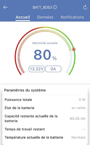

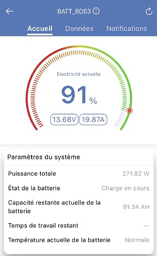

Ce matin, premier essai du comportement de mon système de charge avec la batterie lithium. Départ de chez moi par une agréable température de 19,5 degrés et roulage de 45mn sur trajet mixte voie rapide et ville. Déjà la charge fonctionne parfaitement, j’ai gagné 11% sur ce court trajet. Et pas de chauffe ce qui est plutôt bon signe en attendant les plus fortes chaleurs :grin:.
Au départ :
Et à l’arrivée :
Wow c’est l’appli de la batterie ou l’appli de Ctek?
Carrément pratique!
L’appli de la batterie ; c’est vrai que c’est très pratique
