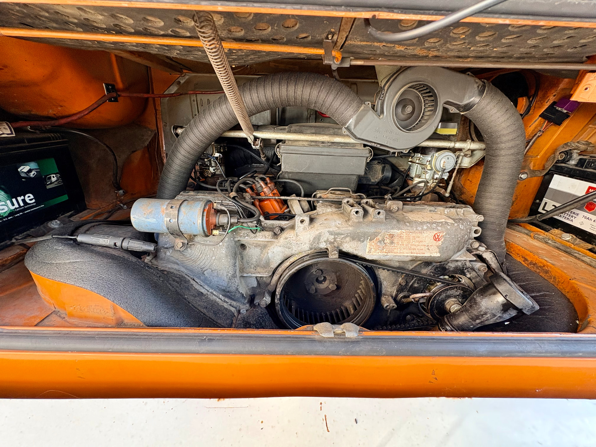

Mon combi T2b Riviera de 1974
Bravo ! Il est très orange, c’est parfait en cette saison des mandarines !
Il risque pas d’avoir chaud au moteur avec ses oreilles en tout cas.

C’est le cas, l’aiguille de température d’huile ne monte pas au delà des 180•F :grin:

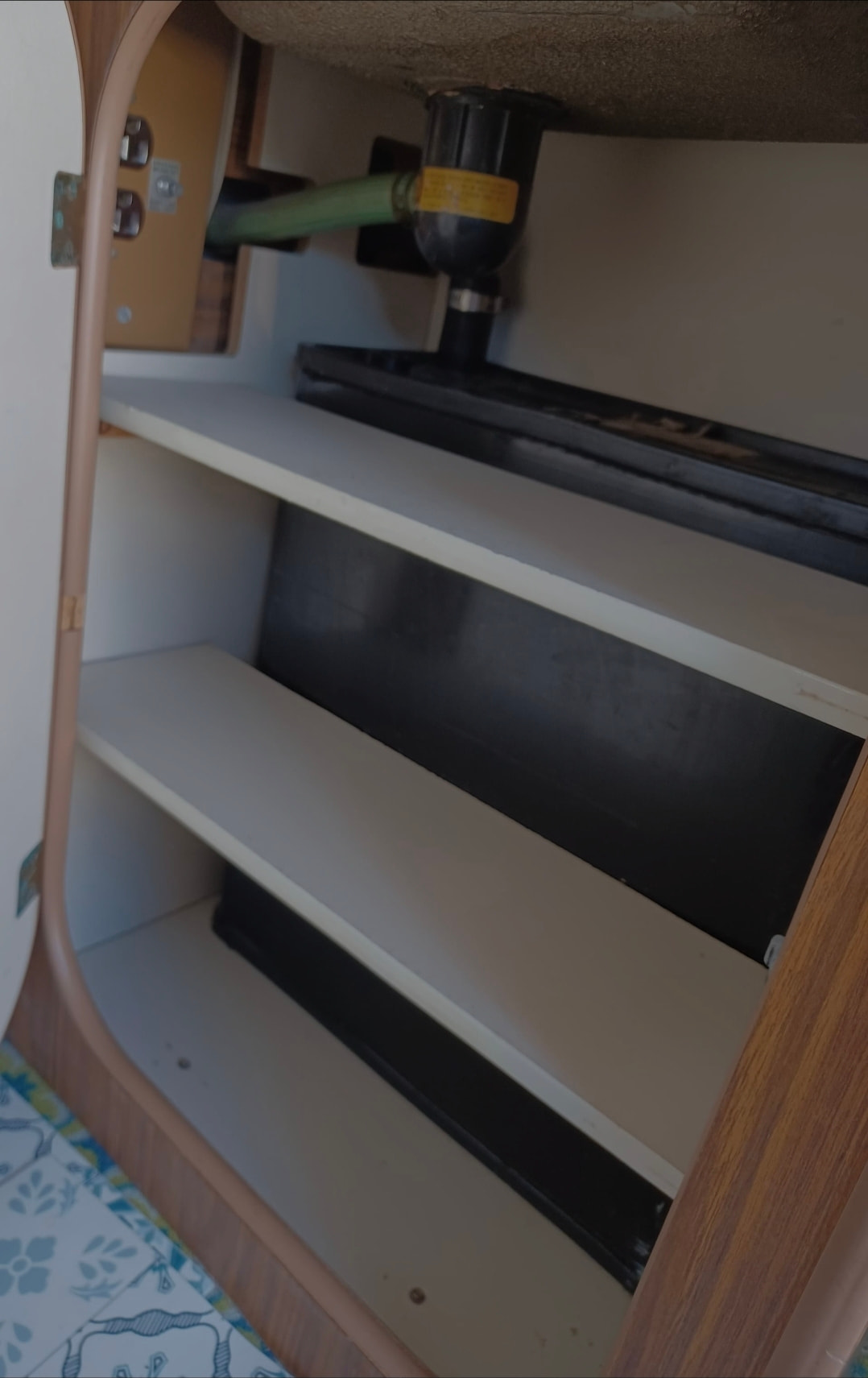

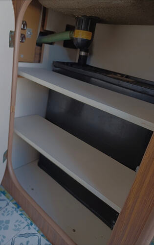

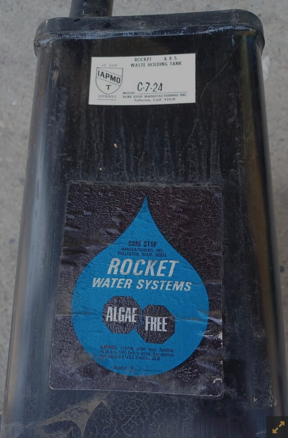

Afin d’aménager au mieux mon Riviera je cherche des renseignements sur le réservoir d’eau dans le meuble évier. En effet, il n’est pas présent sur mon combi. Est-ce que c’est un modèle spécifique Riviera ou identique au Westfalia ? Je suis preneur de toutes infos/photo. Merci
Félicitations pour ton achat, il y a toujours une petite surprise (plus ou moins importante) au moment du premier roulage, ça fait partie de l’aventure combi.
Parmi les priorités il faudra remettre la grille sur la turbine car c’est un véritable aspirateur puissant et un tas de bricoles (chiffons, feuilles et autres ..) peuvent bloquer la turbine, il vaut mieux prévenir.

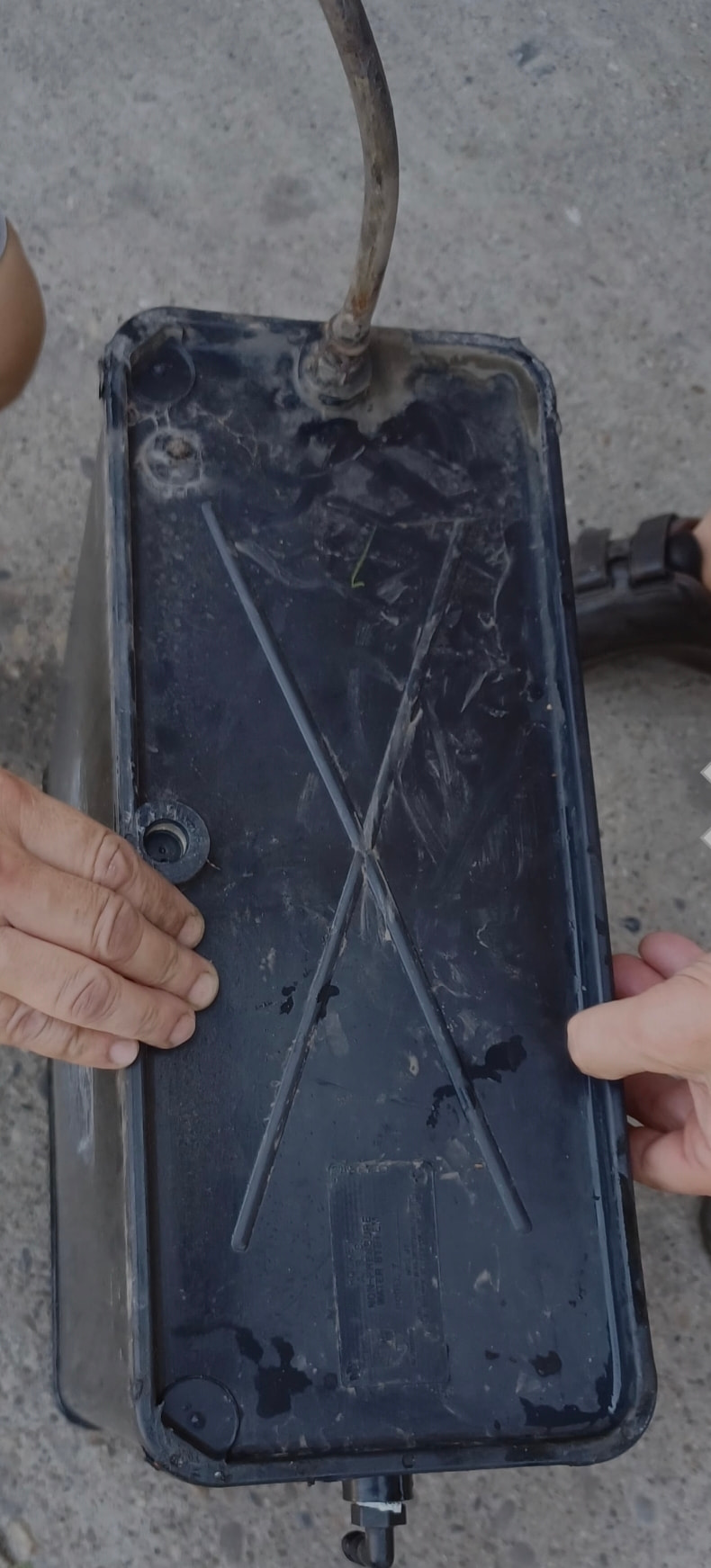

Voici le lien vers la réparation de notre réservoir et cela le montre en place. RIVIERA Neptune Blue de 74 - #622 par fantomette
Modèle Riviera.

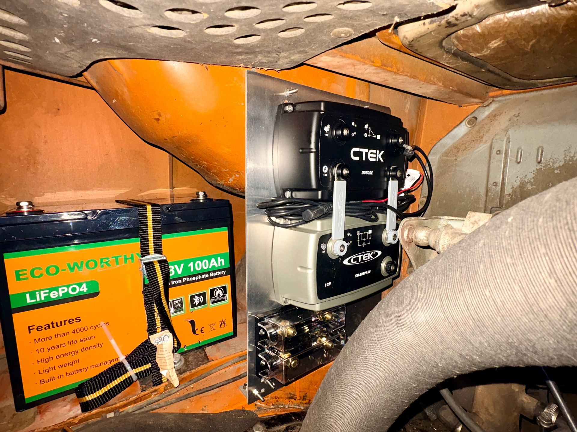

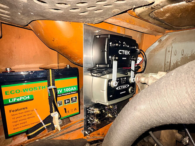

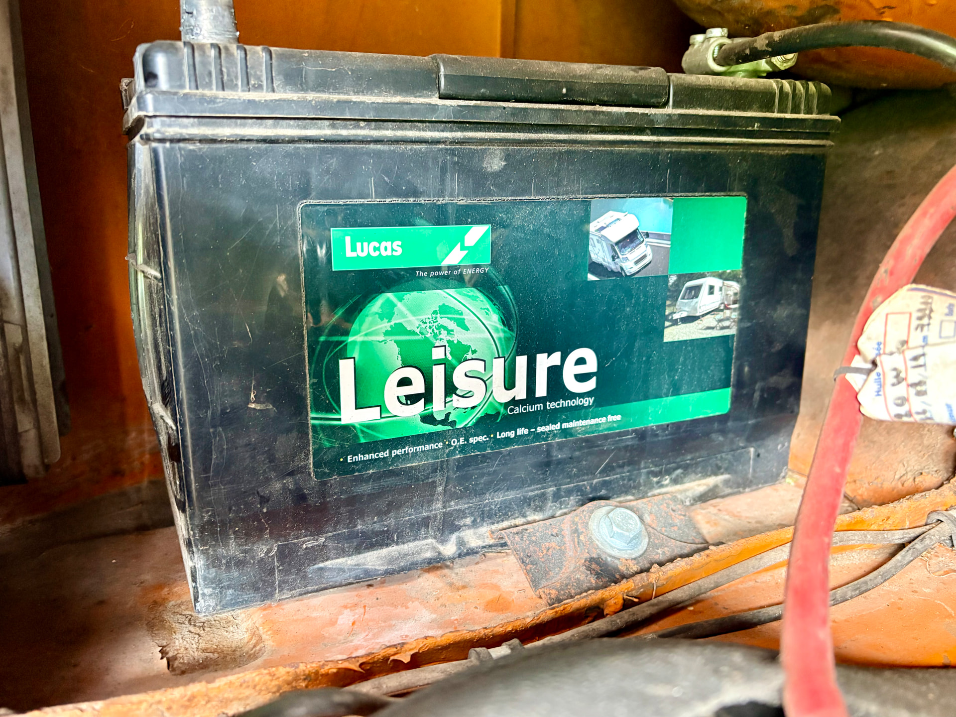

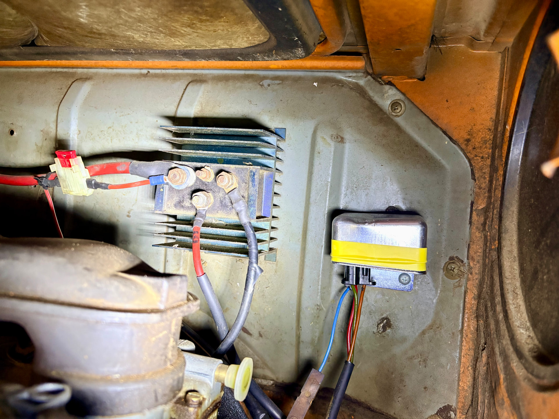

J’ai trouvé la panne qui m’a embêté sur le trajet pour ramener mon combi at home. Le circuit de charge posait problème et la batterie se vidait jusqu’à coupure moteur.
En fait c’est le circuit auxiliaire 12V qui pose problème et viens vider le circuit principal en empêchant le bon fonctionnement de l’alternateur. En isolant la batterie auxiliaire c’est nickel. La batterie auxiliaire est hs d’ailleurs et je vais checker le coupleur/separateur.
Je pense d’ailleurs passer en batterie lithium (actuellement c’est une batterie à décharge lente type calcium). J’en profiterai pour revoir le circuit auxiliaire car j’envisage la pose d’un panneau solaire.
Lorsqu’une batterie se vide dans l’autre, le coupleur est souvent en cause. Si tu passes sur du lithium, tu devras impérativement prendre un coupleur adapté, type Victron Orion par exemple.. Sans ça tu risques d’endommager ton alternateur ou ta batterie lithium ou les deux …

Profitant d’un courte accalmie météorologique, j’ai commencé mon installation 12V avec batterie lithium et CTEK D250SE + Smartpass 80. J’ai virer l’ancien système qui posait problème. Montage à blanc avant le câblage ; voilà ce que ça donne :

C’est beau et propre :heart_eyes:

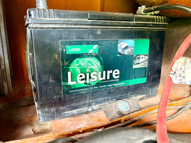

J’étais sur le point de faire pareil que toi, remplacer ma batterie gel dans le compartiment moteur par celle en lithium pour gagner en autonomie. Le truc, c’est que celle au lithium a une plage de température de fonctionnement… et dans le compartiment ça chauffe quand même pas mal! :sweat_smile: Et à plus de 50 degrés elle charge plus (il doit y avoir un capteur de température à l’intérieur…).
D’où ma question que je me posais, est-ce que l’air peut monter à plus de 50 degrés à cet endroit? Pour moi oui, largement! :sweat_smile:
