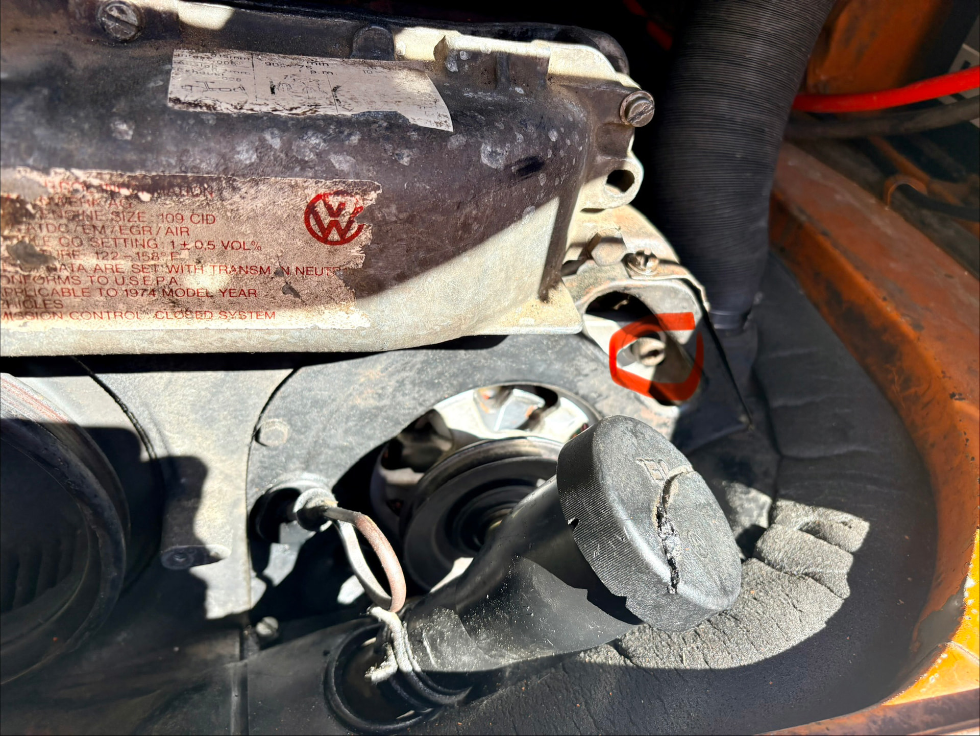

Première panne et sûrement pas la dernière ; nos combi sont ainsi fait. J’ai le voyant batterie qui s’est allumé au tableau de bord. Après inspection c’est la courroie de l’alternateur qui est sortie des gorges des poulies. J’ai démonté et fait rentrer comme ça. Il me reste 50 bornes à faire ça devrait pas poser de soucis. Le 12v servant uniquement à l’allumage. Au pire j’ai mon booster.
Par contre quelqu’un aurait une idée de la raison ? Est-ce qu’il y a une tension de la courroie à faire. Bizarre :thinking:
Après réflexion, il doit y avoir un système pour tendre la courroie d’alternateur.
D’ailleurs l’alternateur a été changé juste avant l’achat; peut-être un problème de tension …

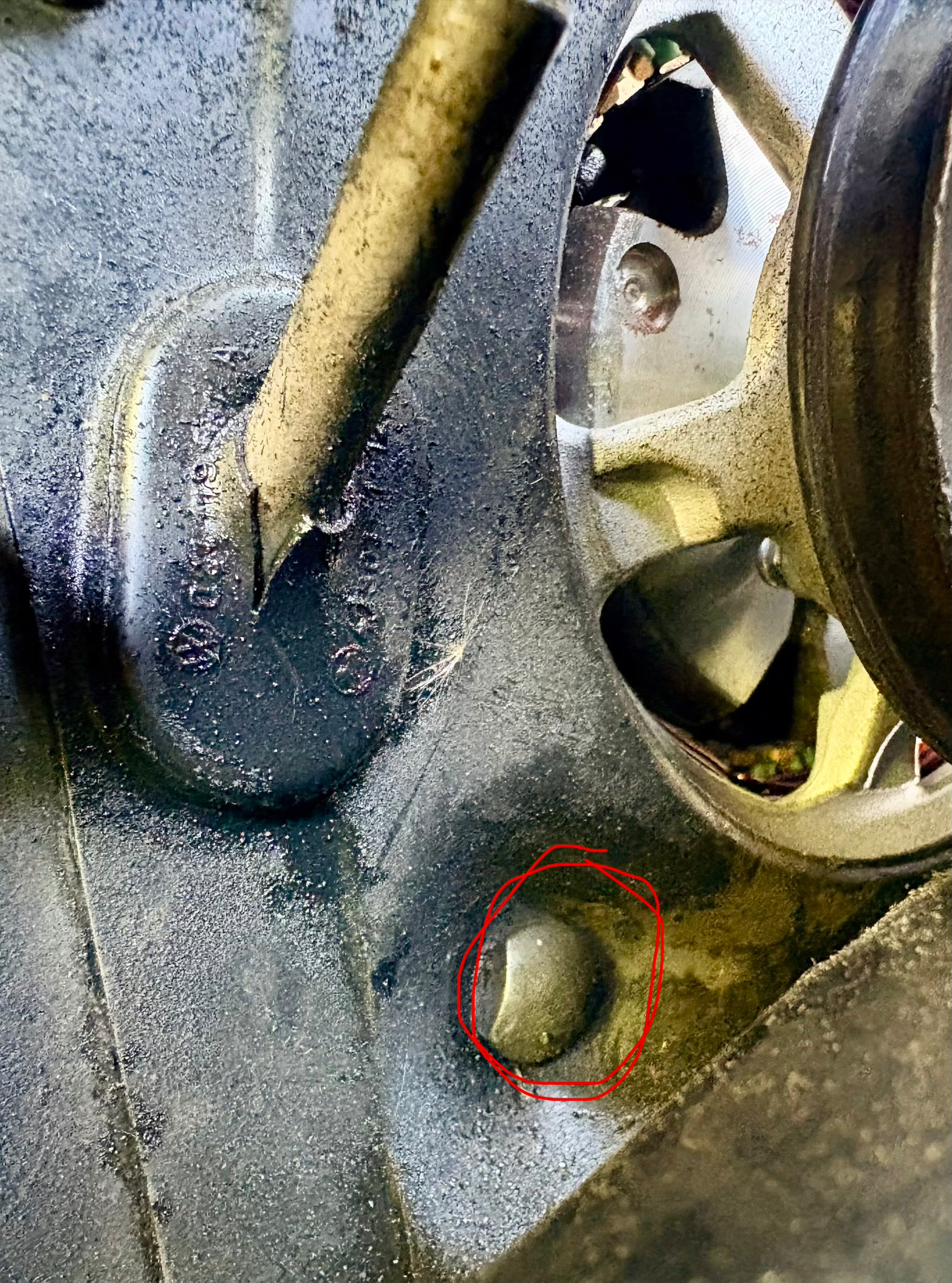

Bien arrivé chez moi, je commence à avoir l’expérience de rouler sans circuit de charge (cf. précédent épisode :grin:).
Et donc j’ai repéré le système de tension, il y a la vis à 6 pans creux (entouré en rouge sur la photo) mais je ne trouve pas la deuxième. Peut-être faut-il démonter le cache en tôle pour y accéder..,
Un poile plus bas, à l‘aplomb de l‘ecrou entouré, tu trouveras la vis de ton pied d‘alternateur sans rien avoir besoin de démontrer quoique ce soit.
Tu desserres la vis du pied d‘alternateur, tu règles la tension en ayant desserré la vis que tu a entourée, et tu resserres le tout.
Tu peux t‘aider d‘un tournevis pour faire levier.

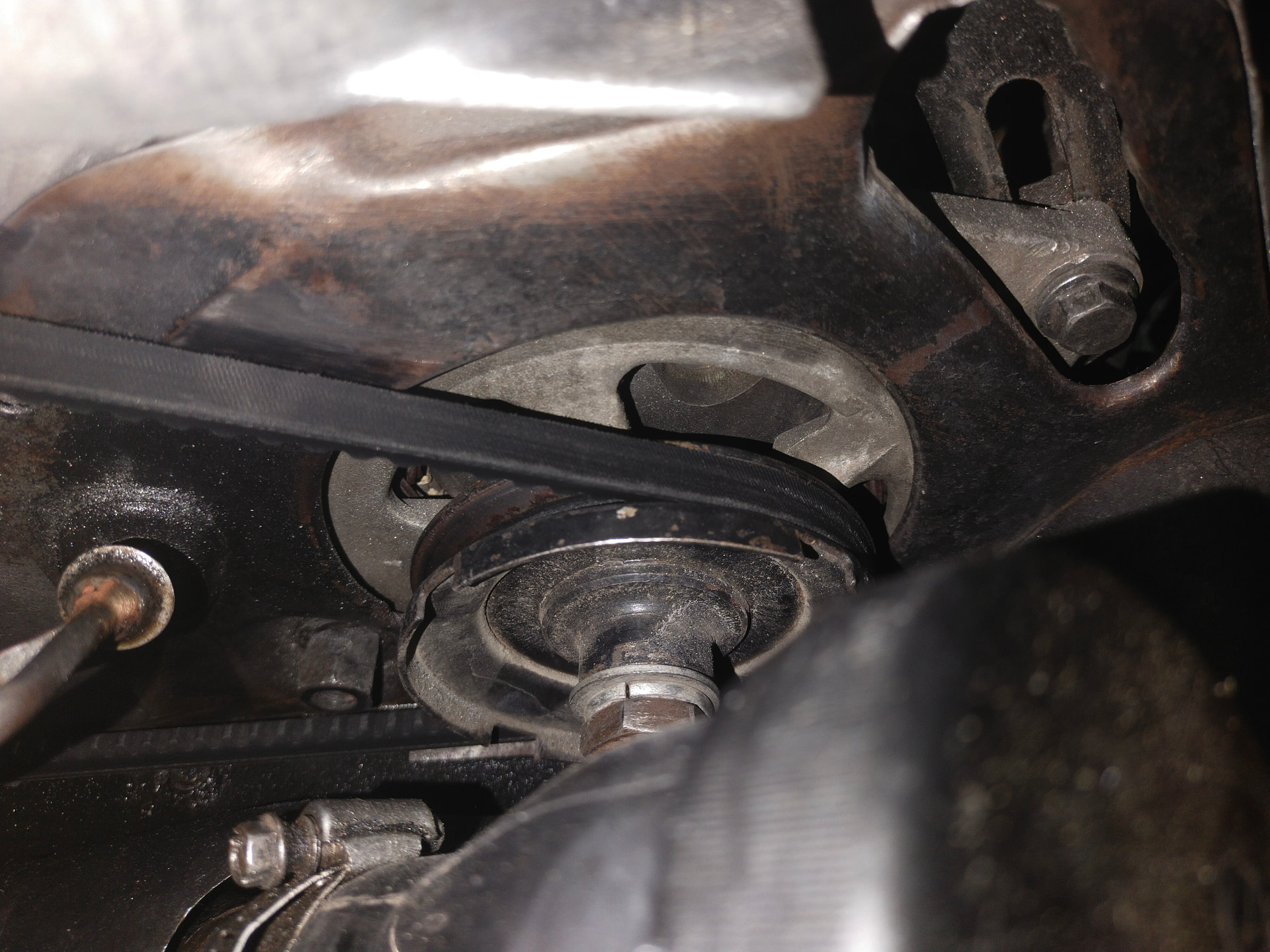

Merci pour ta réponse. Malheureusement j’ai l’impression qu’il faut un outil spécial pour desserrer la vis de pied. La tête est ronde avec un méplat (cf. Image). À moins que ça ne soit pas la bonne vis mais j’en vois pas d’autres
Ah… mince. C‘est en effet ça, mais je ne connais pas cette forme de tête bombée.
De mon côté j‘avais un boulon un peu foiré sur lequel j’ai soudé un écrou pour une prise plus facile.

C’est comme ça aussi sur le mien, mais il faut passer par dessous pour mettre une deuxième clé de l’autre côté aussi bien pour la vis du bas que du haut sinon ça tourne dans le vide.
Merci pour vos retours @Maximilien26 @gillesb13 . Va falloir que je me plonge sous la bête :grin:
Ca y est, problème réglé. Je vais quand même changer la courroie qui n’est pas en bon état. Et donc il y avait bien un écrou dessous pour débloquer la vis du pied d’alternateur, pas besoin dans mon cas d’une deuxième clé :grinning_face:
