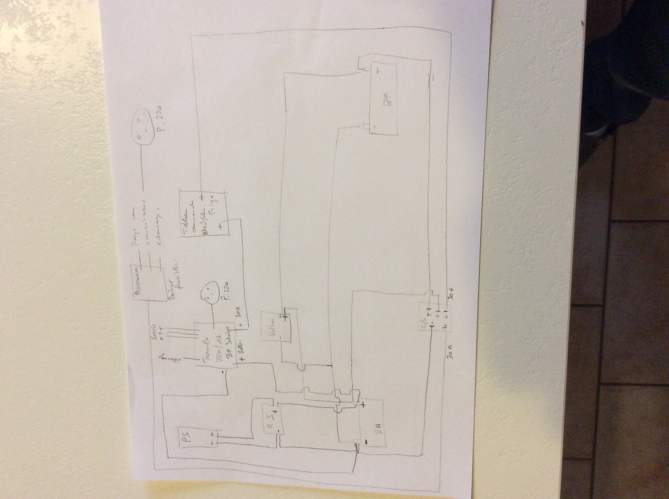

bonjour à tous
je poste un plan mis à jour de mes branchements avec accessoires,
n’hésitez pas à donner vos avis sur de possibles améliorations à ammener
