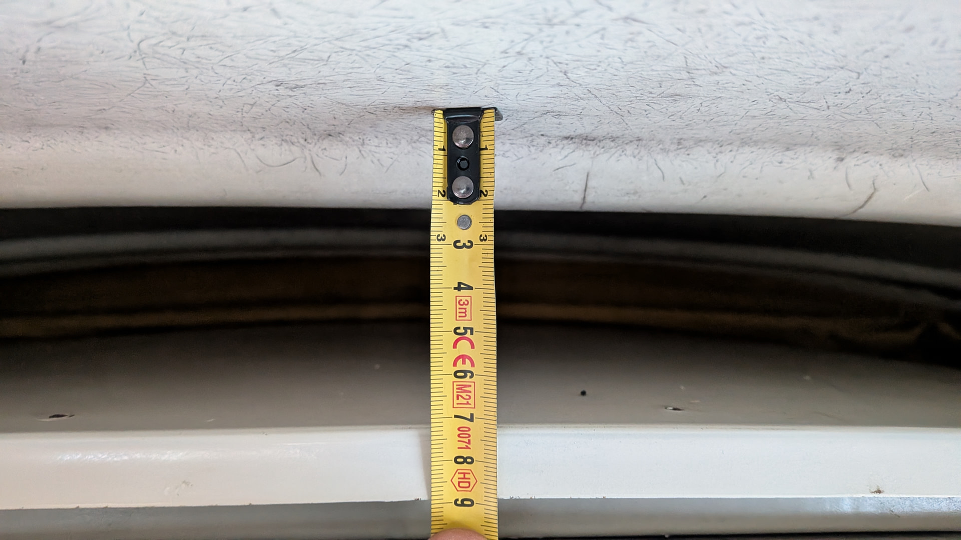

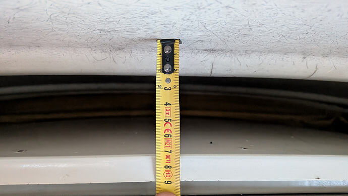

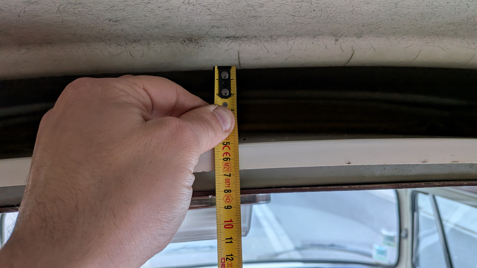

Je viens de prendre les mesures entre le toit et la rehausse et on voit qu’il y a un peu plus de 7cm en partie haute, mais avec les renfoncements dans la rehausse il ne reste plus que 5 cm. Ce qui confirme que le maximum possible est bien 3.5cm (+ 1.5 cm de planche).

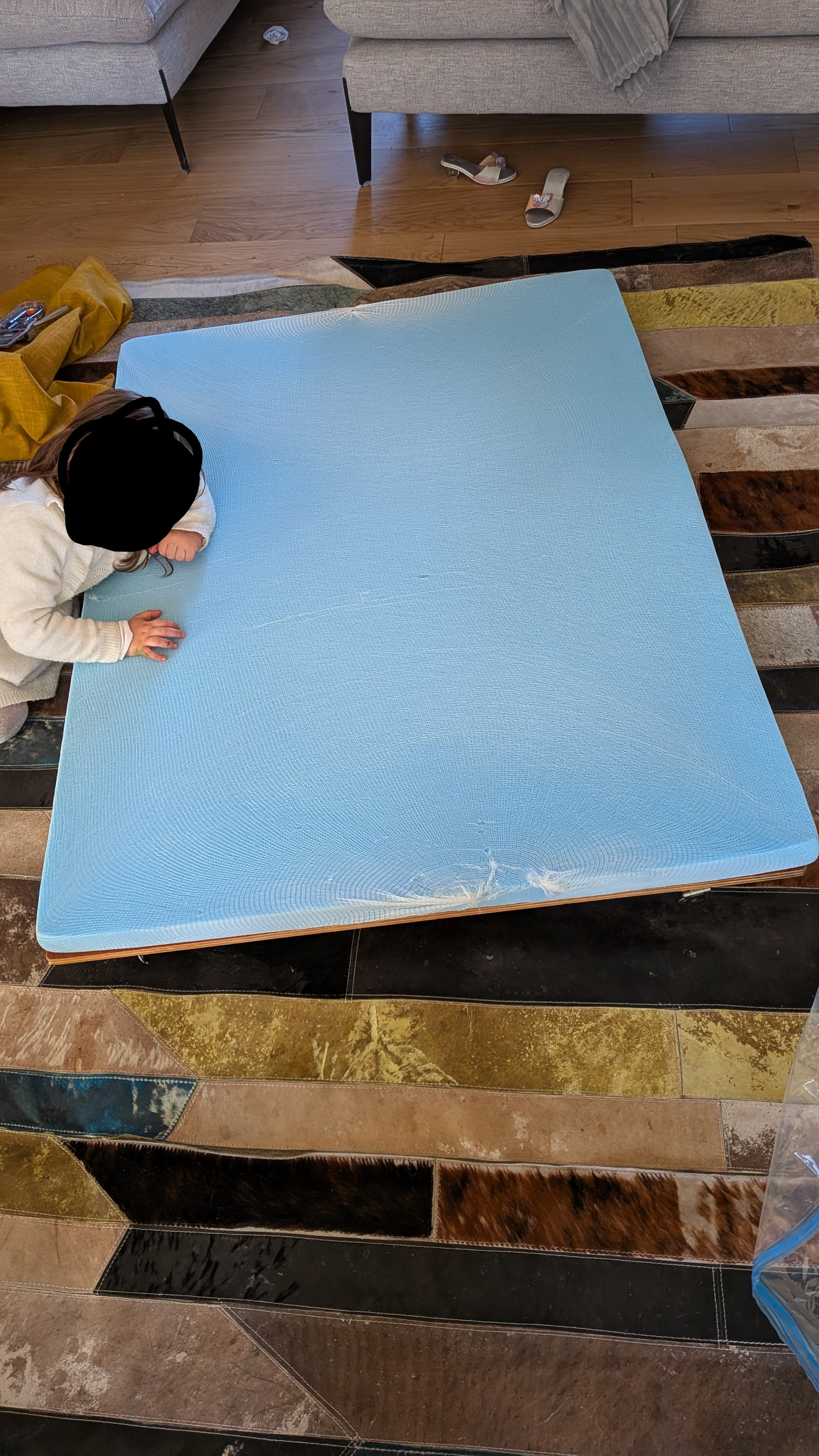

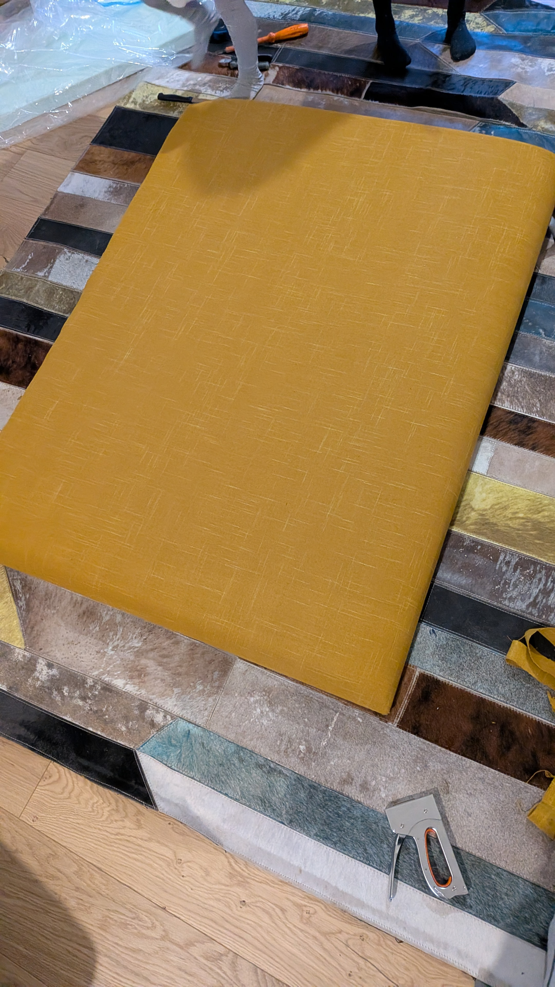

J’aurais certainement du mieux lire et prendre les côtes avant, mais vu que se sont des mousses qui sont faites pour le lit continental, je les ais justement prises pour ne pas me prendre la tête (loupé). Je ne sais pas trop quoi faire maintenant. Creuser la mousse la ou il y a les renfoncements ? J’ai quand même peur de faire de la m… changer la mousse pour une hauteur de 3 cm. Mais mon dernier problème est que j’ai coupé les surlongeurs de mon tissu, du coup maintenant ça va être beaucoup plus compliquer de bien le tendre quand je vais vouloir le remettre. Et à 120€ le tissu…
