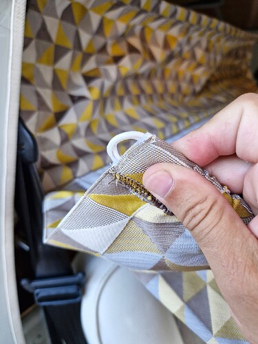

On commence par le hamac de bébé, donc pour rappel monsieur bébé est tombé en pleine nuit de son hamac, non seulement il m’a réveillé en pleine nuit mais en plus je me suis fait engueulé par ma femme parce qu’elle m’avait prèvenu!!! bon et en plus il aurait pû se faire mal :face_with_peeking_eye:
Donc réflexion, action, et trouvage d’une couturière parce que j’avais envie d’un truc bien fait pour une fois :rofl:
Et voila le résultat!
Réalisé avec les vieilles chutes des rideaux, des élastiques et des petits crochets. C’est tout simple, ça devrait bien fonctionner, y’a plus qu’à tester.
